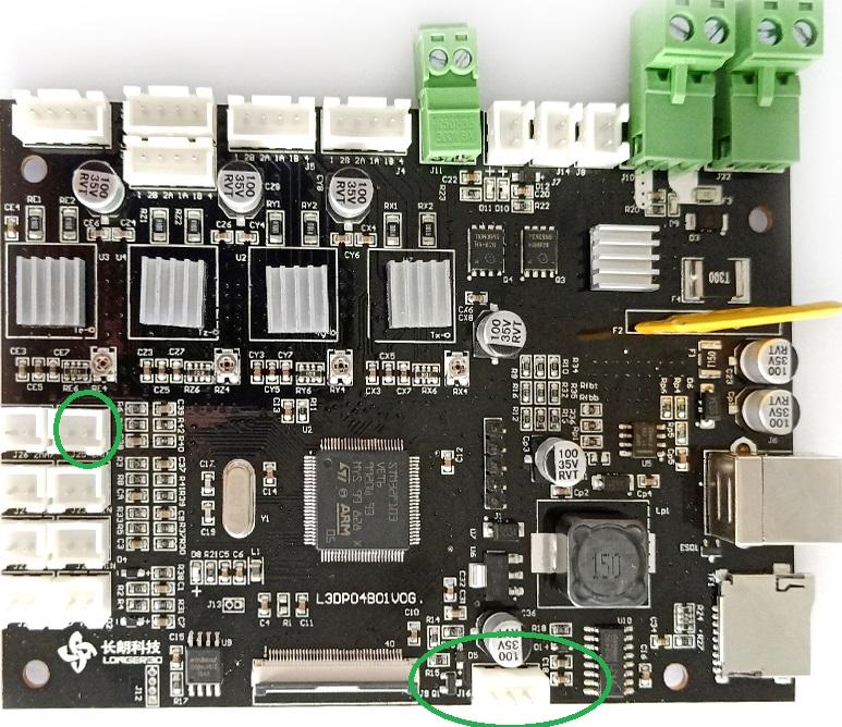

Hobi Posté(e) Mars 25, 2019 Posté(e) Mars 25, 2019 @amonteff Avec tout d'abord une config de base, et ensuite libre a chacun de configurer selon son desir. Ce qui m'interesse de mon cote, c'est un BL touch ( et en plus sur la derniere version de la carte, il y a deja l'electronique de commande), ainsi que de pouvoir regler les coefficients du PID pour par exemple mettre un E3D V6 tout metal. Pour les autres configs, il faut juste changer le fichier de config, et recompiler. A+

amonteff Posté(e) Mars 26, 2019 Posté(e) Mars 26, 2019 Il y a 22 heures, Hobi a dit : @amonteff Avec tout d'abord une config de base, et ensuite libre a chacun de configurer selon son desir. Ce qui m'interesse de mon cote, c'est un BL touch ( et en plus sur la derniere version de la carte, il y a deja l'electronique de commande), ainsi que de pouvoir regler les coefficients du PID pour par exemple mettre un E3D V6 tout metal. Pour les autres configs, il faut juste changer le fichier de config, et recompiler. A+ bonjour, tu dit que tout est prévu pour le bl touch sur la carte possible d'avoir une photo de cet emplacement, car bien qu'ayant reçu ma u20 il y a moins d'une semaine, je ne sais si ma carte supportera le bltouch ok pour tester le firmware quand il y aura une sécurité pour remettre le firmware d'usine beau travail en tout cas !!!!
Hobi Posté(e) Mars 26, 2019 Posté(e) Mars 26, 2019 @amonteff Pour ce qui est de revenir à la config d'usine, je serai pas capable de le faire.... sans aide des chinois, et à priori ils ne sont pas d'accord. Regarde la photo ci dessous. Prise de controle du servo / pwm entouree en vert en bas, et contact par exemple sur la prise entouree en vert a gauche. C'est pas du tout teste pour l'instant. @CacaoTor tu saurais faire pour le bootloader? Trouver l'adresse de base du code Alfawise, on peut essayer de trouver avec les adresses de référencement des strings... Pour trouver le point d’entrée, je sais pas faire, ni pour charger le bloc de data de l'UI.... et vu que j'ai pas reussi a lire la memoire du STM32... pas facile.

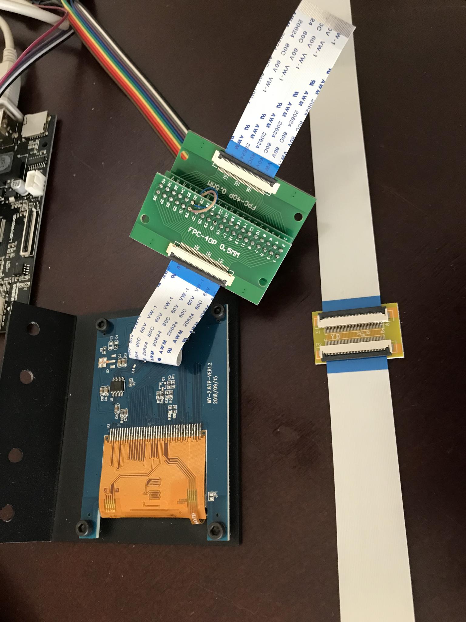

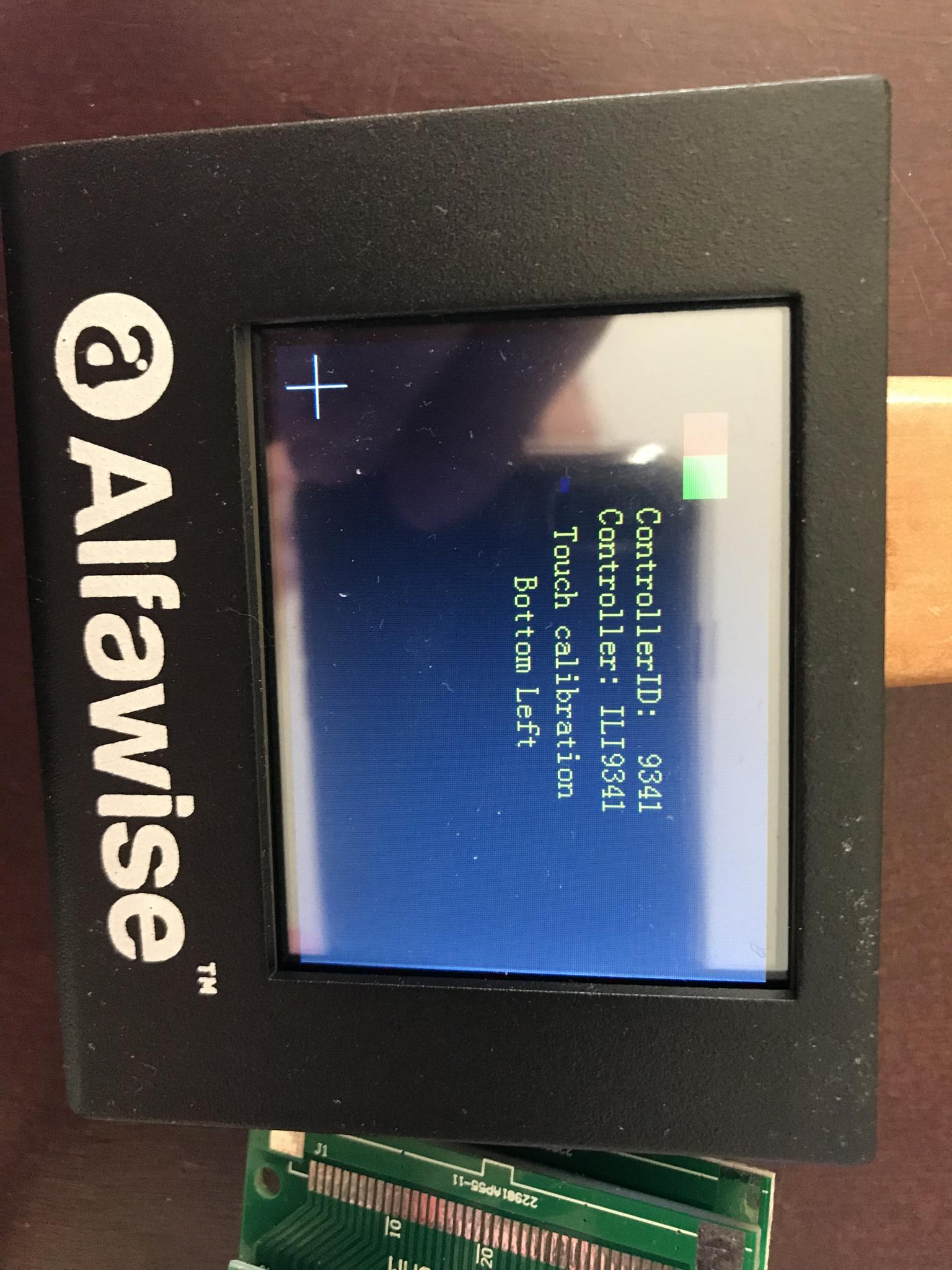

Hobi Posté(e) Mars 28, 2019 Posté(e) Mars 28, 2019 Petit update ouf, écran détecté et le code de test marche. C est bien un ili9341 . Par contre le registre d id ne retourne pas 0x9341. Il faut lire le registre id4! Pas facile à deviner! Le touch screen marche pas encore. Pour une raison inconnue la broche dout , ne sort aucune donnée... code marlin adapté pour le 9341. Avec un peu de bol, première petite vidéo d ici quelques jours. A+ 2

Hobi Posté(e) Mars 29, 2019 Posté(e) Mars 29, 2019 Yep, en effet, il y a des datas pour l'init, mais ce n'est pas le probleme. Pour l'instant, la communication n'est pas etablie correctement entre le CPU et le touch screen. Il y a visiblement soit une broche de grillee sur mon CPU, mais j'y crois pas trop, soit un probleme dans le HAL pour le STM32F1. Il y a deux jours, il y a eu une correction de bug concernant la SDCard, qui avait un probleme du meme genre.... Stay tunned.
Hobi Posté(e) Mars 30, 2019 Posté(e) Mars 30, 2019 Premier bug trouve : c’est stupide . L’ingenieur Qui a fait la carte à mélange les fils Spi miso et mosi. Du coup pour utiliser le bloc spi hardware du processeur il faut inverser les fils... ou faire comme alfawise : faire la gestion du spi en soft. Ça se voit très bien à l analyseur logique car l horloge est loin d être régulière ! Pour l’instant j échange les fils et si l un d entre vous à envie de rajouter une librairie spi software dans le Hal stm32f1, ça serait cool! petite photo du lcd et de la bidouille pour échanger les fils de data spi 1

Hobi Posté(e) Mars 31, 2019 Posté(e) Mars 31, 2019 Pour mettre un BL touch sur un « ancienne » carte il faut réussir à souder un fil sur une gpio/pin du processeur. Je regarderai. Avec un peu de chance on trouvera un point de test sur le circuit imprimé relié à une gpio....
