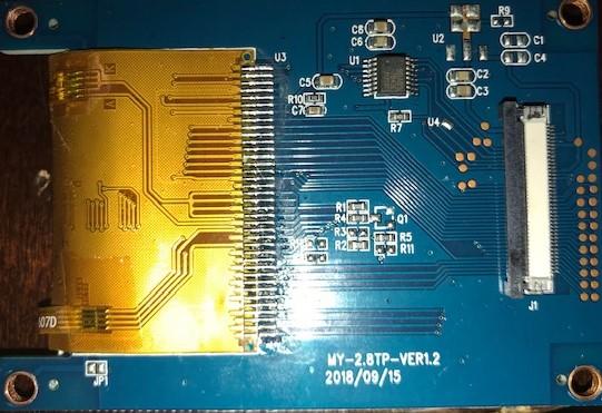

Hobi Posté(e) Février 23, 2019 Posté(e) Février 23, 2019 (modifié) Platform-io charge, mais je n'ai pas encore compile une version "de base". Cote écran / touch screen , si les infos postées dans ce thread plus tôt sont correctes, il s'agit d'une dalle 320 240 avec contrôleur IL9341. Il y a sur le schéma de la carte alfawise des pins d'interface pour un contrôleur LCD. Je n'ai pas l'imprimante sous la main, mais il faut trouver le type du controleur de TS. J'ai trouve ca : https://www.stm32duino.com/viewtopic.php?t=3477 Le code LCD avec contrôleur il9341 developpe pour une plateforme STM32 qui fait tourner Marlin.... Ca pourrait bien nous arranger. Il comporte aussi le code pour un controleur touch screen XPT2046. Avec un peu de bol, on a le même.... Creusons creusons... Modifié (le) Février 23, 2019 par Hobi

Hobi Posté(e) Février 26, 2019 Posté(e) Février 26, 2019 Hello all, J'ai chargé le code marlin 2.0, et ai démonté le LCD de mon imprimante pour savoir quels sont les chips utilisés sur le TFT / Touchscreen. Pour le touchscreen, le petit contrôleur est place au dos du LCD, bien visible. Sur le mien, la référence est BB ADS7843E https://www.ti.com/lit/ds/symlink/ads7843.pdf. Et ce qui ressemble à sa copie chinoise , XPT 2046. https://www.buydisplay.com/download/ic/XPT2046.pdf Pour le contrôleur d’écran, rien n'est directement visible, et j'imagine que le contrôleur est planqué sur le PCB du LCD directement, et non pas sur la plaque de conversion des nappes ( en photo ) . Selon un post précédent dans ce fil, le contrôleur serait un ili9341. C'est un contrôleur de TFT 320*240 . On retrouve à priori une spécification identique au chip STM ST7789V. Le pinout semble correspondre, et quelques posts sur internet semblent également montrer une forte compatibilité. Sacrés chinois... https://www.newhavendisplay.com/appnotes/datasheets/LCDs/ST7789V.pdf https://cdn-shop.adafruit.com/datasheets/ILI9341.pdf Si c'est le cas, c'est une bonne nouvelle, car on trouve dans Marlin 2.0.x un driver primitif pour le 7789V : u8g_dev_tft_320x240_upscale_from_128x64.cpp > L'image sera moche sur l’écran, mais ça devrait afficher qqchose. Il reste une zone d'ombre pour moi avant d'essayer de compiler du code : Quid de l'encodeur vs touchscreen. Je ne suis pas persuadé qu'il soit possible pour l'instant de contrôler les menus avec un touchscreen... Si l'un d'entre vous est plus pointu que moi en Marlin 2.0, c'est le moment de parler! En conclusion, avec un fichier pins.h que CacaoTor a presque fini, il faut choisir l'option graphique LCD qui va bien, et on devrait rapidement avoir de la vie avec Marlin sur carte U30/U20. Et après, on peut facilement hacker la carte mère pour rajouter un extrudeur, ou bien mettre des drivers Trinamic assez facilement, ou bien même un encodeur ( ça sera quand même du hardware pointu pour ceux qui ne sont pas du métier). A+ 1

Onclefly Posté(e) Février 27, 2019 Posté(e) Février 27, 2019 Il y a 10 heures, Hobi a dit : Hello all, J'ai chargé le code marlin 2.0, et ai démonté le LCD de mon imprimante pour savoir quels sont les chips utilisés sur le TFT / Touchscreen. Pour le touchscreen, le petit contrôleur est place au dos du LCD, bien visible. Sur le mien, la référence est BB ADS7843E https://www.ti.com/lit/ds/symlink/ads7843.pdf. Et ce qui ressemble à sa copie chinoise , XPT 2046. https://www.buydisplay.com/download/ic/XPT2046.pdf Pour le contrôleur d’écran, rien n'est directement visible, et j'imagine que le contrôleur est planqué sur le PCB du LCD directement, et non pas sur la plaque de conversion des nappes ( en photo ) . Selon un post précédent dans ce fil, le contrôleur serait un ili9341. C'est un contrôleur de TFT 320*240 . On retrouve à priori une spécification identique au chip STM ST7789V. Le pinout semble correspondre, et quelques posts sur internet semblent également montrer une forte compatibilité. Sacrés chinois... https://www.newhavendisplay.com/appnotes/datasheets/LCDs/ST7789V.pdf https://cdn-shop.adafruit.com/datasheets/ILI9341.pdf Si c'est le cas, c'est une bonne nouvelle, car on trouve dans Marlin 2.0.x un driver primitif pour le 7789V : u8g_dev_tft_320x240_upscale_from_128x64.cpp > L'image sera moche sur l’écran, mais ça devrait afficher qqchose. Il reste une zone d'ombre pour moi avant d'essayer de compiler du code : Quid de l'encodeur vs touchscreen. Je ne suis pas persuadé qu'il soit possible pour l'instant de contrôler les menus avec un touchscreen... Si l'un d'entre vous est plus pointu que moi en Marlin 2.0, c'est le moment de parler! En conclusion, avec un fichier pins.h que CacaoTor a presque fini, il faut choisir l'option graphique LCD qui va bien, et on devrait rapidement avoir de la vie avec Marlin sur carte U30/U20. Et après, on peut facilement hacker la carte mère pour rajouter un extrudeur, ou bien mettre des drivers Trinamic assez facilement, ou bien même un encodeur ( ça sera quand même du hardware pointu pour ceux qui ne sont pas du métier). A+ Merci pour tes infos et ton retour d’expérience. Moi aussi j'y comprends pas grand chose, un bon tuto et une vidéo serai parfait pour comprendre tout, les garçs.
