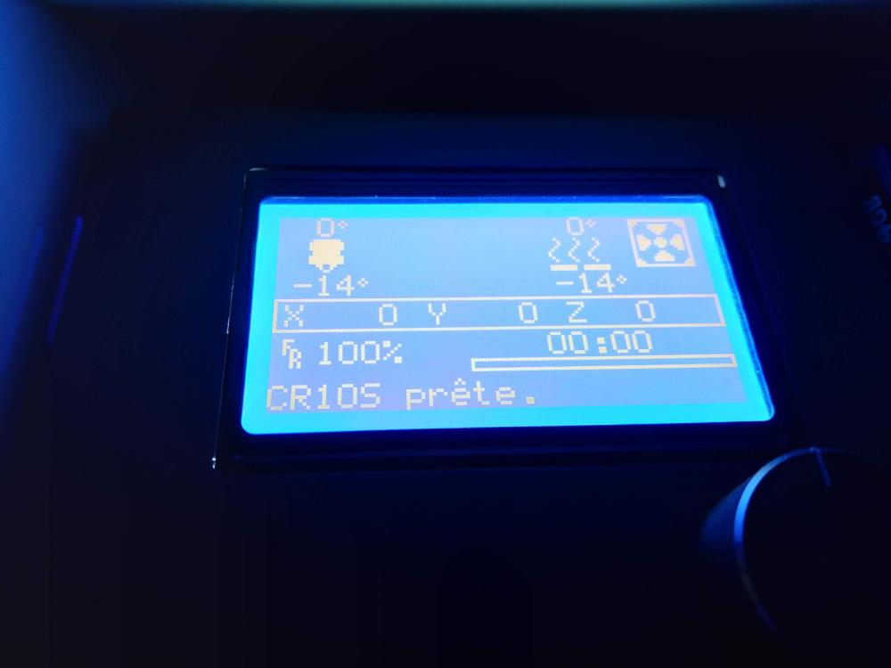

Je possède une cr-10 classique et j'avais le problème suivant : Mon plateau ne chauffait plus. Grâce à l'aide de @Bosco2509 on a déduit que la prise gx16 femelle était défectueuse (J'avais du courant dans le boîtier de contrôle, à la sortie de la prise mâle et j'en avait plus arrivé au plateau).
Entre temps, je me suis dit que je pouvais quand même imprimer même si le plateau est froid. En rallumant, que fût ma surprise quand j'ai vu que les températures affichées étaient comment dire.... Absolument fausses, pour le nozzle 83 et le bed 143. Hmmmm, même en réfléchissant je ne sais pas d'où ça peut venir, les sondes fonctionnent. Quelqu'un aurait-il une explication et pourrait m'aider?

Salut...
Comme je t'ai répondu il y a quelques minutes... en toute logique si les câble du BED et du Nozzle sont débranchés, cela doit afficher ceci :
Donc en toute logique, cela doit afficher des valeurs négatives.
Fait le même test... et si tu obtient toujours les valeurs 83°C pour le Nozzle et 143°C pour le BED... alors le problème est dans le boitier...

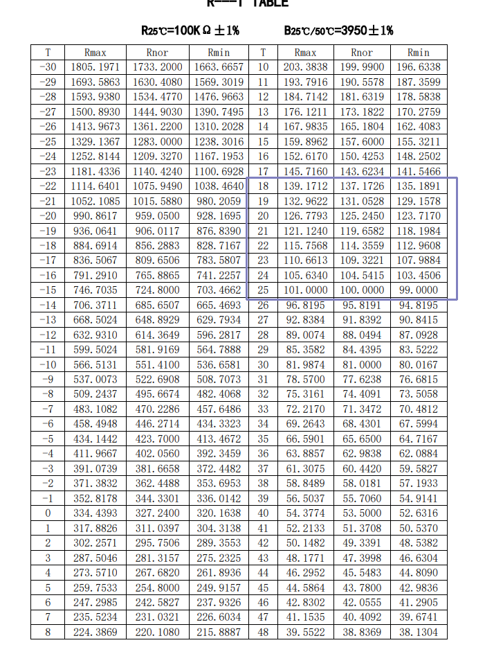

Pour mesurer les thermistance, ca peut paraitre bete mais je sais pas comment faire (ou dois-je mettre les crochets du multi? Si j'ai bien compris ahaha).
Tu débranches les fils sur le bornier de la CM et tu mesures la résistance sur ces fils.

Si j'ai bien fait, j'ai mis le multi sur 20K, pour le term Bed j'obtiens 0.15 et l'autre environ 5
Oui, Term.Bed et Term.Düse
Par contre, tu aurais du mesurer entre 99k et 139k  en fonction de la température chez toi (valeur mini - normale - maxi dans le cadre pour une température ambiante de 18°C à 25°C)
Les valeurs que tu as mesurées ne sont pas normales...

D'accord, celle du bed j'obtiens 113 mais celle Düse j'ai pas de valeurs.
Ok pour le bed (il doit faire 22°C chez toi).
Pour l'autre, quand tu dis pas de valeur je pense à un fil coupé ou une mauvaise soudure au connecteur GX16 ou une erreur de branchement.

Donc si les 2 thermistances t'affichent 115k, c'est correct.
