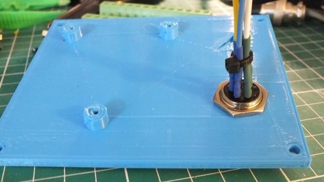

rmlc460 Posté(e) Novembre 18, 2018 Posté(e) Novembre 18, 2018 (modifié) Moi, je veux bien suivre, mais tout de même, les soudures de la prise sont plutôt dégueu. Parce que même si c'est délicat, j'ai changé la mienne pour une 5 broches quand j'ai passé mon bed en 220, et je suis arrivé à tout caser, avec les petites gaines thermo qui vont bien... Tout ça pour dire qu'il faut absolument que tu reprennes ces branchements, qui sont probablement à l'origine de ton problème. Je pense (mais je peux me tromper) que tu n'as pas un bon fer à souder. Un truc dans ce genre là est parfait. Mais il faut pouvoir nettoyer la panne très fréquemment, et donc il faut aussi un petit gadget comme ça. Modifié (le) Novembre 18, 2018 par rmlc460

rmlc460 Posté(e) Novembre 21, 2018 Posté(e) Novembre 21, 2018 Oui, mais en l'absence d'isolation, qu'est-ce qu'il se passe s'il essaye de refermer la prise? Sur une GX16, tout est métallique, et une fois suffit.

Esquymo Posté(e) Novembre 22, 2018 Auteur Posté(e) Novembre 22, 2018 Salut, désolé @Janpolanton je ne recois ni mail ni notification et je pensais la discussion close jusqu'à la réception de l'arduino pour "réparer" la carte mère. Pour Les soudures j'irai les refaire, merci du conseil. Si la vidéo de @Bosco2509 suffit je m'y tiendrai. Je n'ai mis aucune commande, donc impossible que ce soit ça. @rmlc460, je n'ai pas compris si je ferme il se passe quoi? Rien n'est en F°, j'ai rien touché à ça.
Esquymo Posté(e) Novembre 22, 2018 Auteur Posté(e) Novembre 22, 2018 Le 18/11/2018 at 22:46, rmlc460 a dit : Tout ça pour dire qu'il faut absolument que tu reprennes ces branchements, qui sont probablement à l'origine de ton problème. Je pense (mais je peux me tromper) que tu n'as pas un bon fer à souder. Un truc dans ce genre là est parfait. Mais il faut pouvoir nettoyer la panne très fréquemment, et donc il faut aussi un petit gadget comme ça. En effet mon fer à souder ressemble clairement pas à ça ahaha. Il est... Préhistorique à côté :') Je vais le refaire mieux et merci pour la vidéo. Cependant, à cause de quoi les températures comme celle ci peuvent être donné? J'apprends petit à petit et je ne comprends pas du tout d'où ça peut venir ? Et si vous savez comment activer les notifications d'une discussion (même sans me mentionner) m'envoi un mail je vous en serais reconnaissant.
