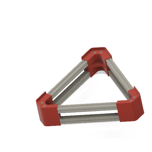

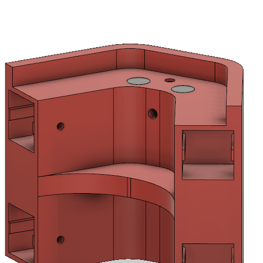

Tircown Posté(e) Novembre 17, 2018 Partager Posté(e) Novembre 17, 2018 (modifié) Le problème de visser à travers une pièce plastique c'est que tu ne pourras pas y mettre autant de force et au fil du temps ça prend du jeu. La fixation des montant est un point stratégique, je ne suis pas sur que ce soit une bonne idée de passer toutes les vis à travers le plastique. Une solution avec peu d'adaptations à prévoir sur ta pièce serais d'utiliser une tige filetée M5, serrer un écrou et éventuellement un contre écrou contre la plaque de HPL . Se servir de la fin de la tige filetée pour fixer ton rehausseur. Autre alternative, dans le même ordre d'idée, utiliser des manchons taraudés M5 (=entretoises femelle/femelle) et un bout de tige filetée à sceller dans l'entretoise (ex: percer au travers + goupille). L'entretoise tient les montants et le HPL; il y aurais un filetage M5 pour fixer le socle. Je n'ai pas trouvé d'entretoise mâle/femelle avec une partie filetée assez longue mais si vous en trouvez avec 16mm c'est gagné. Les vis prévues par Marc pour fixer cette partie sont du M5x16. Modifié (le) Novembre 17, 2018 par Tircown Lien vers le commentaire Partager sur d’autres sites More sharing options...

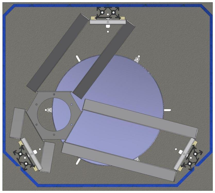

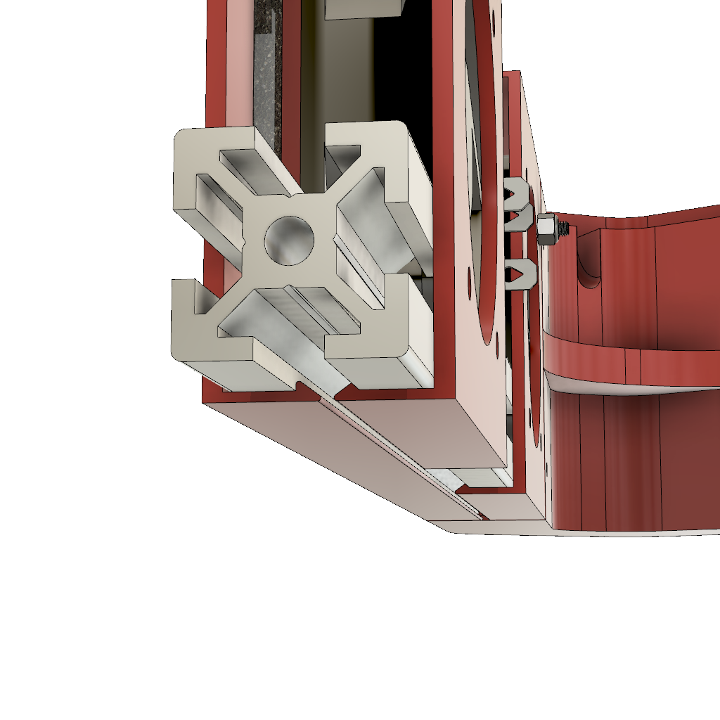

fruscus Posté(e) Novembre 17, 2018 Partager Posté(e) Novembre 17, 2018 Bona nit: Comme promis, je m'explique. Vu que grâce aux épaulements suggérés par @PrBifidus la plaque en HPL restera assez fermement contrainte sur le plan horizontal et que le poids de l'imprimante suffira à la maintenir en place, la fixation ne serait nécessaire que pour soulever l'ensemble sans que la base reste sur la table. J'ai pensé donc à remplacer les tétons par des aimants de façon que l’accès a l’intérieur de la base pour toute intervention serait énormément facilité. À suivre... 1 Lien vers le commentaire Partager sur d’autres sites More sharing options...
PrBifidus Posté(e) Novembre 17, 2018 Auteur Partager Posté(e) Novembre 17, 2018 Très bonne idée, les aimants. Moi je pensais juste ne rien mettre, pour faciliter au maximum la maintenance, mais c'est vrai que si on veut déplacer la machine avec son socle, c'est mieux. Il va quand même falloir trouver le bon compromis entre des aimants trop faibles qui lâchent dès qu'on soulève et des aimants trop forts qui posent problème quand on veut intervenir dans le boîtier. Lien vers le commentaire Partager sur d’autres sites More sharing options...

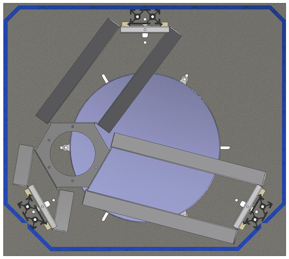

Zatsit Posté(e) Novembre 19, 2018 Partager Posté(e) Novembre 19, 2018 Bonjour les amis! Comme vous vous en êtes rendu compte, j'ai pris quelques jours de repos relatif, il fallait ! Et je suis impressionné par le boulot que vous avez abattu entre temps! J'ai envoyé à PrBifidus un modèle de Tri-Zatsit fait avec Fusion360. Je l'avais fait pour l'image de synthèse pendant la campagne, mais on doit pouvoir en tirer facilement un modèle de Zatsit, assez complet, et très exact. (Fichier .iges en pièce jointe) Je vois que vous vous posez la question de l'intégration "propre" de l'électronique, que je n'ai pas traitée, puisqu'il s'agissait d'un kit. Mais comme je vais devoir livrer 15 machine prêtes à fonctionner, je vais devoir finir et peaufiner mon design, pour que Zatsit soit bien habillée et carénée, et pas toute hirsute de fils partout, comme le sont pour l'instant, je l'avoue, mes prototypes ! On m'a suggéré, par commentaire sur KS, de faire de cette question un challenge, pour mettre de l'animation dans la communauté Zatsit. De toute évidence, vous avez pris de l'avance! Pour ce qui me concerne, je pense aller vers une intégration de l'électronique en haut de la machine, pour minimiser les câblages, mais je ne dis pas du tout que c'est la meilleure solution. Chaque implantation a ses avantages et ses inconvénients, et il sera intéressant de comparer les options. A bientôt, j'en suis sûr ! Tri-Zatsit v19.iges Lien vers le commentaire Partager sur d’autres sites More sharing options...

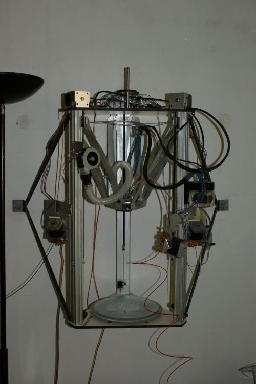

Zatsit Posté(e) Novembre 19, 2018 Partager Posté(e) Novembre 19, 2018 PS : Puisque vous parlez de l'encombrement sur le bureau, n'oubliez pas que l'on peut aussi fixer Zatsit à un mur, par des bracons reconstituant des tétraèdres dans la structure, et la rigidité devient alors pratiquement celle du mur! C'est la meilleure option pour les performances pures. Cependant, je ne la conseille qu'avec circonspection, car j'ai constaté que toutes les vibrations des moteurs étaient transmises efficacement à la paroi d'appui, et de là, à toute la structure du bâtiment (transmissions solidiennes, dans le jargon des acousticiens) ! Ça craint... Quand je vous disais que mes protos sont hirsutes... Ben quoi, c'est ça, un proto ! Lien vers le commentaire Partager sur d’autres sites More sharing options...
Tircown Posté(e) Novembre 19, 2018 Partager Posté(e) Novembre 19, 2018 Quelle horreur! Même le tiroir ou je range mes câbles ne ressemble pas à ça. Pour ma part ce sera probablement sur une plaque fixée contre le coté où il y a le profilé 2020 pour les bracons bois. T'façon avec mon défi (àlacon) de dépenser 0€ ou presque pour le premier cri, je peux me rajouter le défi de faire pire que Marc. Chatterton en prime! Mais bon ça ne durera pas longtemps et je finirai par tout mettre au propre rapidement. Lien vers le commentaire Partager sur d’autres sites More sharing options...

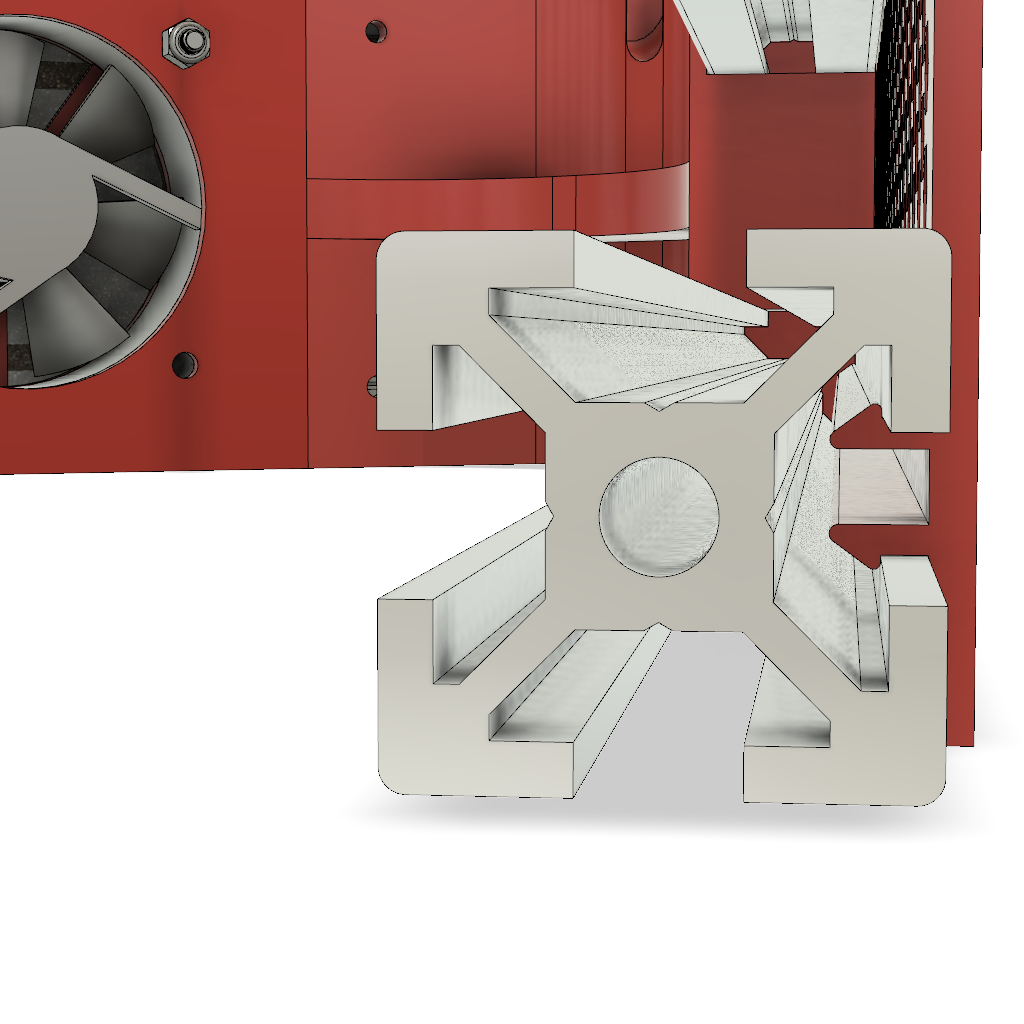

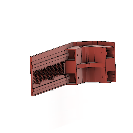

fruscus Posté(e) Novembre 19, 2018 Partager Posté(e) Novembre 19, 2018 Bona tarda: Petit progrès, j'ai eu des difficultés avec la répétition des hexagones (j'ai commencé pair faire ça sur le sketch et ça en était top pour F360, c’est mieux de le faire après l'extrusion des trous...) mais j'ai réussi a modéliser la grille de sortie d'air chaud. 1 Lien vers le commentaire Partager sur d’autres sites More sharing options...

fruscus Posté(e) Novembre 19, 2018 Partager Posté(e) Novembre 19, 2018 Bona nit: Petite première de la deuxième cloison, je ne pourrai continuer que jeudi prochain... Lien vers le commentaire Partager sur d’autres sites More sharing options...
Zatsit Posté(e) Novembre 19, 2018 Partager Posté(e) Novembre 19, 2018 @Darkblur_seb Si le profilé arrière porte un boitier, ça l'écarte du mur de l'épaisseur du boitier. Pour avoir des tétraèdres indéformables, il doit y avoir sur le mur quatre fixations, en losange, dont deux aux extrémités du profilé arrière. Lien vers le commentaire Partager sur d’autres sites More sharing options...

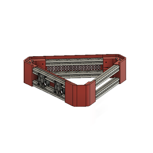

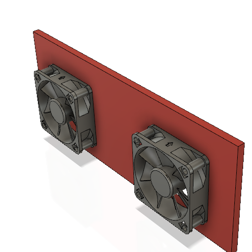

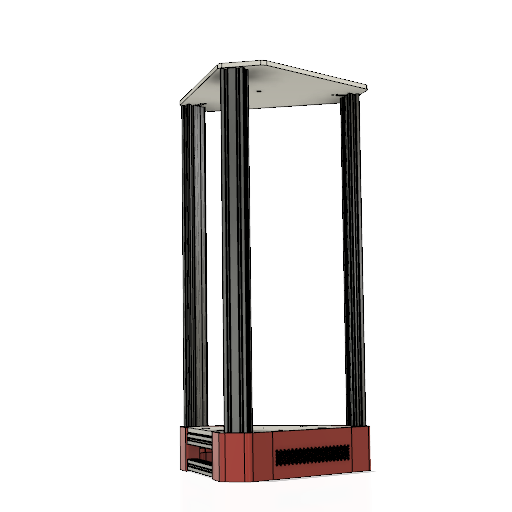

fruscus Posté(e) Novembre 28, 2018 Partager Posté(e) Novembre 28, 2018 Bona tarda: Je n'ai pas abandonné... Voici un petit progrès, a faute du couvercle extérieur des ventilateurs qui portera les filtres et la prise de courant (l’interrupteur ira peut être sur le frontal) et du couvercle frontal où je veux placer l'écran. Dans les coins, j'ai prévu des passages pour les fils électriques avec l'idée de les faire monter par l'intérieur des Makerslides. je travaille encore sur la fixation des couvercles (ma première approche me semblait un peu fragile) avec l'intention de la faire sans besoin de vis ni d'écrous... Je n'affiche pas par le moment les fichiers de F360 car j'ai eu des problèmes avec la nouvelle fonction de dérivation des paramètres que j'ai voulu essayer pour ce projet et qui ne semble pas tourner bien rond (c'est peut être ma faute mais j'y ai mis un bon bout de temps). 1 Lien vers le commentaire Partager sur d’autres sites More sharing options...

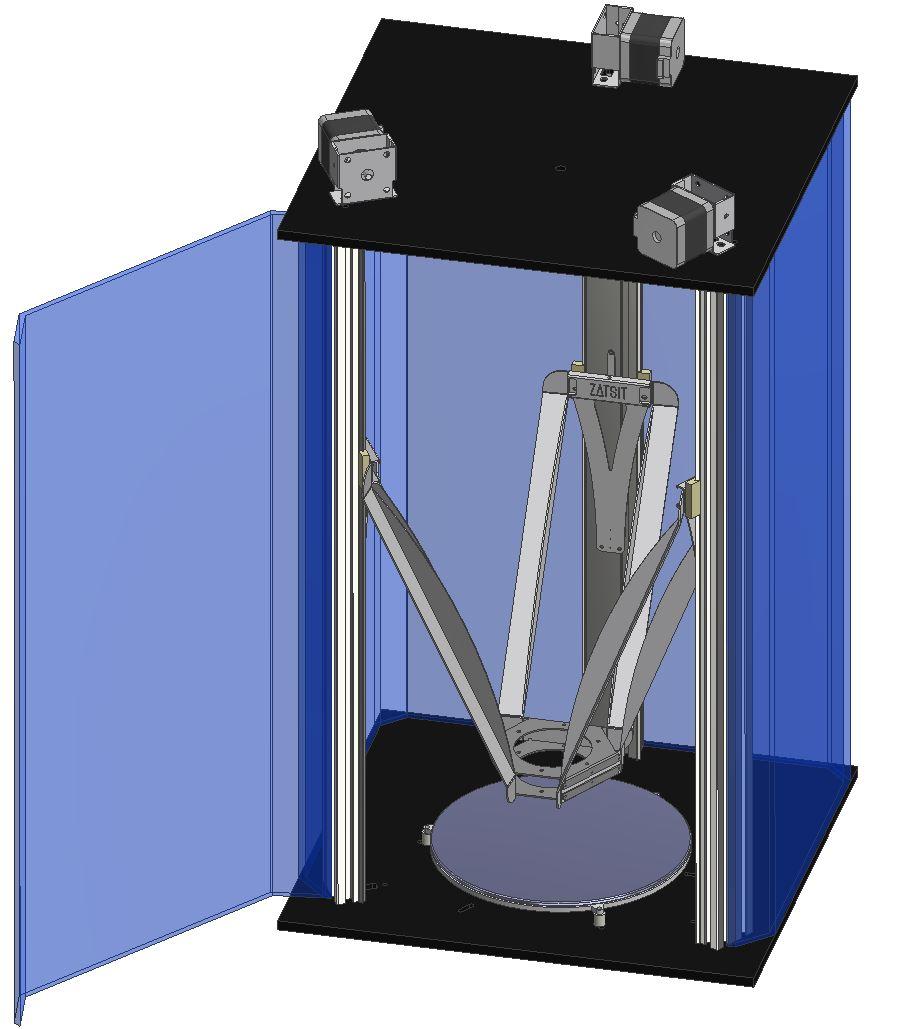

JL3D46 Posté(e) Décembre 4, 2018 Partager Posté(e) Décembre 4, 2018 Le 19/11/2018 at 19:44, Zatsit a dit : Puisque vous parlez de l'encombrement sur le bureau, n'oubliez pas que l'on peut aussi fixer Zatsit à un mur Bonsoir, Cette option me semble intéressante, et j'ai aussi capté l'info concernant la résonance dans les murs (et le reste de la maison). L'électronique au dessus c'est pas idiot, si c'est contre un mur ça peut aussi être à coté (avec l'écran de contrôle dessus) Mais il y a un point qui me semble incontournable... comment mettre en place une enceinte fermée pour l'ABS et parallèlement une petite évacuation des "gaz d'échappement" car si l'odeur est parfois très supportable, sa composition chimique n'est pas pour autant inoffensive. J'ai téléchargé l'IGES de la trizatsit, je vais voir si ça peut m'aider à modéliser quelque chose. A bientôt J-Luc Lien vers le commentaire Partager sur d’autres sites More sharing options...
Darkblur_seb Posté(e) Décembre 4, 2018 Partager Posté(e) Décembre 4, 2018 Il y a 2 heures, JL3D46 a dit : Mais il y a un point qui me semble incontournable... comment mettre en place une enceinte fermée pour l'ABS et parallèlement une petite évacuation des "gaz d'échappement" car si l'odeur est parfois très supportable, sa composition chimique n'est pas pour autant inoffensive. Je ne crois pas que tu puisse vraiment créer une enceinte fermé pour la Zatsit car il faut faire attention à la température pour le hylite. Mais bon, je ne sais pas à quelle température monte habituellement une telle enceinte. D'où l'idée de chambre chaude présentée par Marc l'autre fois. Lien vers le commentaire Partager sur d’autres sites More sharing options...

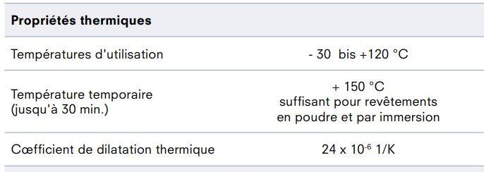

PrBifidus Posté(e) Décembre 5, 2018 Auteur Partager Posté(e) Décembre 5, 2018 Je me suis aussi fait la réflexion. La doc indique que le Hylite résiste à une température de 120-150°C pendant 30min. Déjà, c'est assez court pour une impression 3D, mais j'imagine que ce n'est pas une info qui prend en compte le fait que l'âme en pp est en partie entaillée et qu'elle oscille sans arrêt. Lien vers le commentaire Partager sur d’autres sites More sharing options...
JL3D46 Posté(e) Décembre 5, 2018 Partager Posté(e) Décembre 5, 2018 Il y a 6 heures, Darkblur_seb a dit : Je ne crois pas que tu puisse vraiment créer une enceinte fermé pour la Zatsit car il faut faire attention à la température pour le hylite. Mais bon, je ne sais pas à quelle température monte habituellement une telle enceinte. Pour s'en assurer, il suffit de chercher les caractéristiques thermiques du produit : http://media.alucobond.com/pdf/hylite/HYLITE_Flyer_FR.pdf Extrait : Je ne pense pas que Marc ait testé ses charnières à 120°, ce qui serait d'ailleurs sans aucun intérêt puisqu'on obtient de très bons résultats en ABS avec seulement 40°. Le besoin n'est pas de travailler à haute température, mais de créer une T° d'ambiance stable et sans courants d'air. Donc oui, je pense qu'il y a moyen de faire quelque chose de fonctionnel sans exploser les limites d'utilisation de la machine. De plus, les matières plastiques craignent bien plus le froid (qui rend cassant) que le chaud (qui assouplit) lorsqu'il s'agit de supporter des déformations répétées. PS: @Zatsit J'ai récupéré les 3D de la trizatsit en IGES, Merci Marc C'est nickel ! Lien vers le commentaire Partager sur d’autres sites More sharing options...

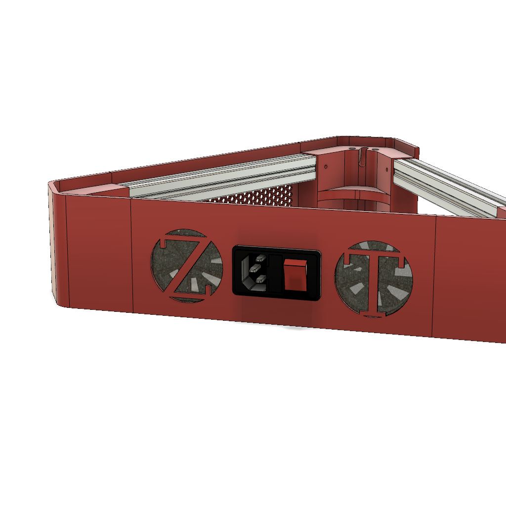

fruscus Posté(e) Décembre 7, 2018 Partager Posté(e) Décembre 7, 2018 Bona nit: Encore quelque petit progrès... Détail des idées de fixation des couvercles, j'ai pas encore décidé... 1 Lien vers le commentaire Partager sur d’autres sites More sharing options...
JL3D46 Posté(e) Décembre 7, 2018 Partager Posté(e) Décembre 7, 2018 il y a 40 minutes, fruscus a dit : Encore quelque petit progrès... C'est du joli travail, super bien détaillé ! Pour ma part, j'ai remonté la partie mécanique à partir du 3D de la Trizatsit qui s'importe très bien (sous inventor) et comme c'est la partie habillage qu’il m’intéressait de vérifier, j'ai tracé au plus simple pour voir ce que ça pourrait donner. Donc voilà, à condition de ne pas faire n'importe quoi au niveau de l'implantation des extrudeurs , ça pourrait se faire sans souci. Par contre, en la faisant bouger en position maxi, on se rend compte que les "oreilles" des bras nécessitent un carénage suffisamment large Sur chaque coté, il faut env. 15 mm de plus que l'angle exter des montants et sur le devant (porte) env. 25mm de plus que l'angle des montants. Pour ce qui est de l'embase (et du dessus) triangulaire(s), je compte les doubler avec une plaque rectangulaire, ici c'est du 330 x 375 . A bientôt ! 1 Lien vers le commentaire Partager sur d’autres sites More sharing options...
