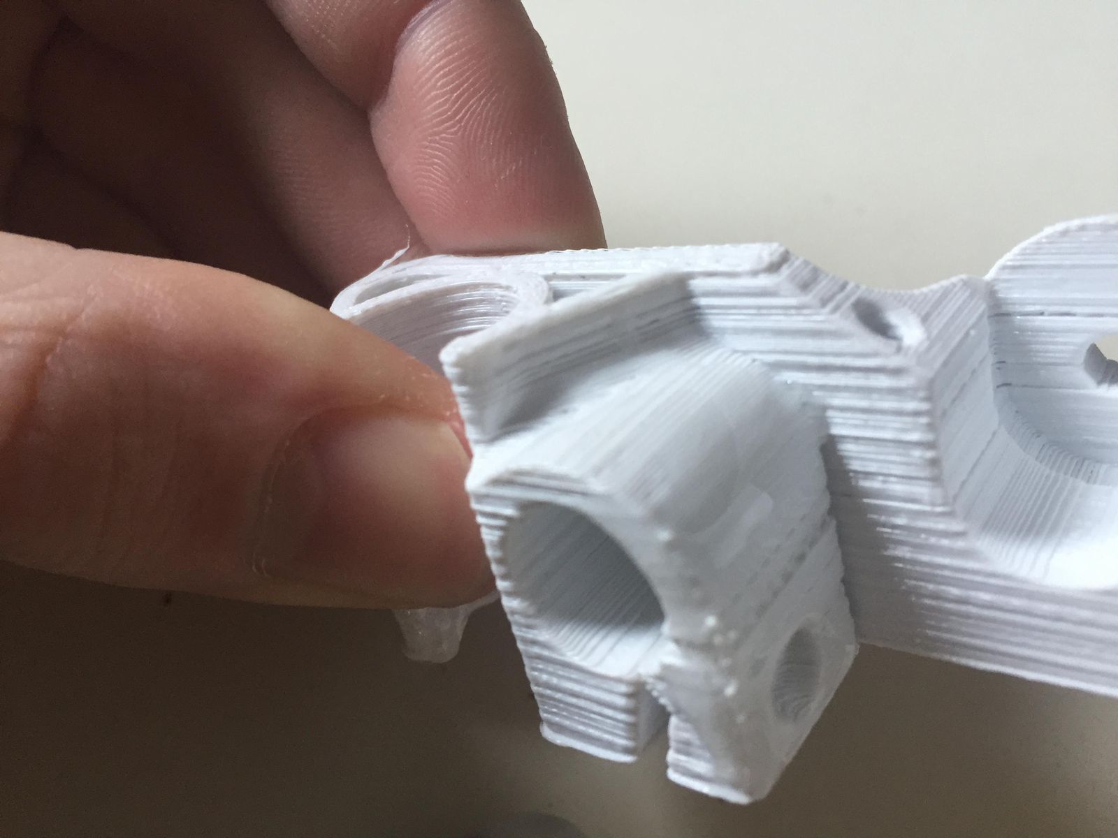

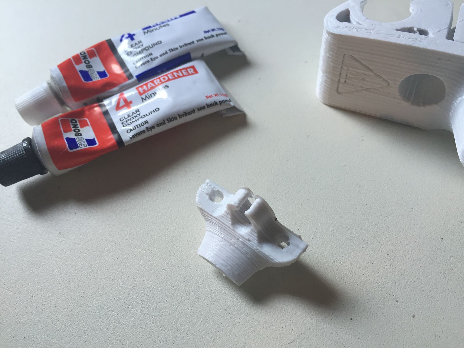

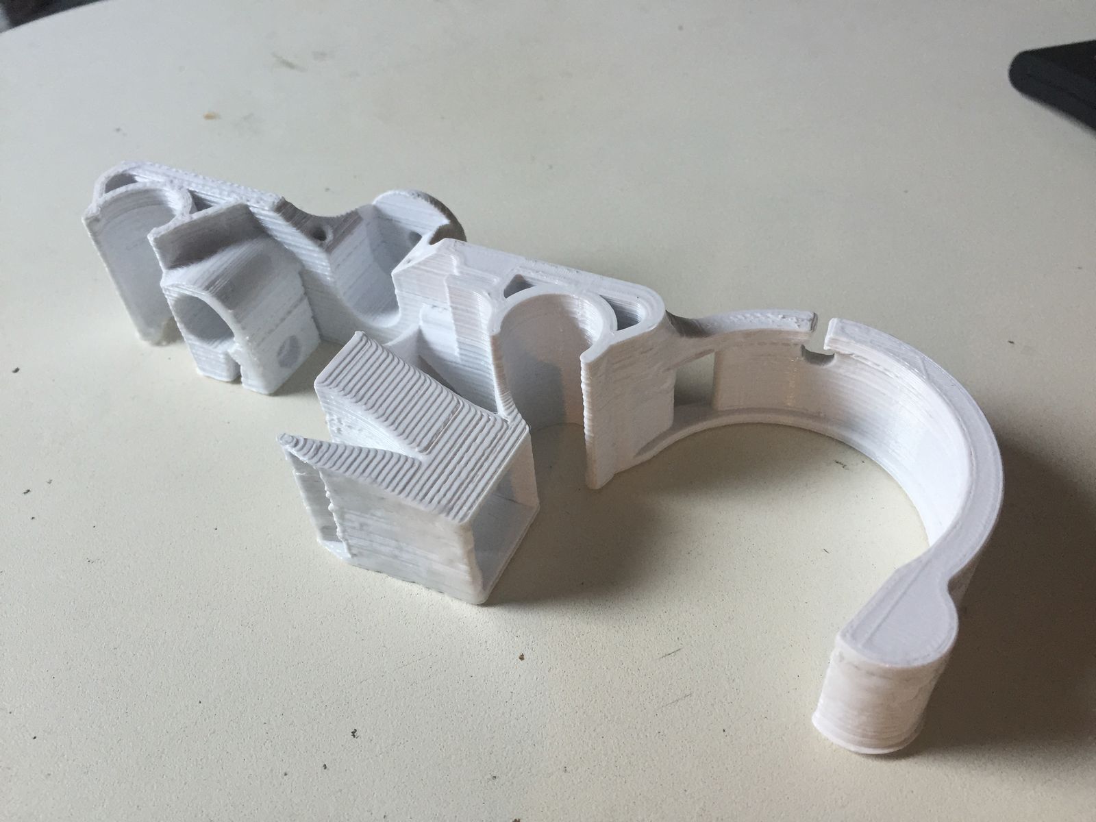

J'ai réussi à sortir les pièces pour le palpeur ... mais wouah difficile ... je laisse les images parler...
Le moteur arrière de l'entrainement de fil claque toute les 5min ! la pièce est fraigile et la partie pour soutenir le capteur c'est fragilisé, j'ai époxié tout le tour et un peu partout par la même occasion... Vivement les doubles ventilo aussi pour facilité l'impression des "ponts" de Dal, pcq la aussi y'a du boulot !
Je vais chercher une plaque de verre de 3 mm cette aprèm chez bricotruc je crois car là c'est plus possible.
Pour changer le palpeur je voulais faire l'inverse de la méthode de construction page 66, mais c'est vraiment pas aisé ! j'ai peur de casser la pièce en la sortant, normal !?

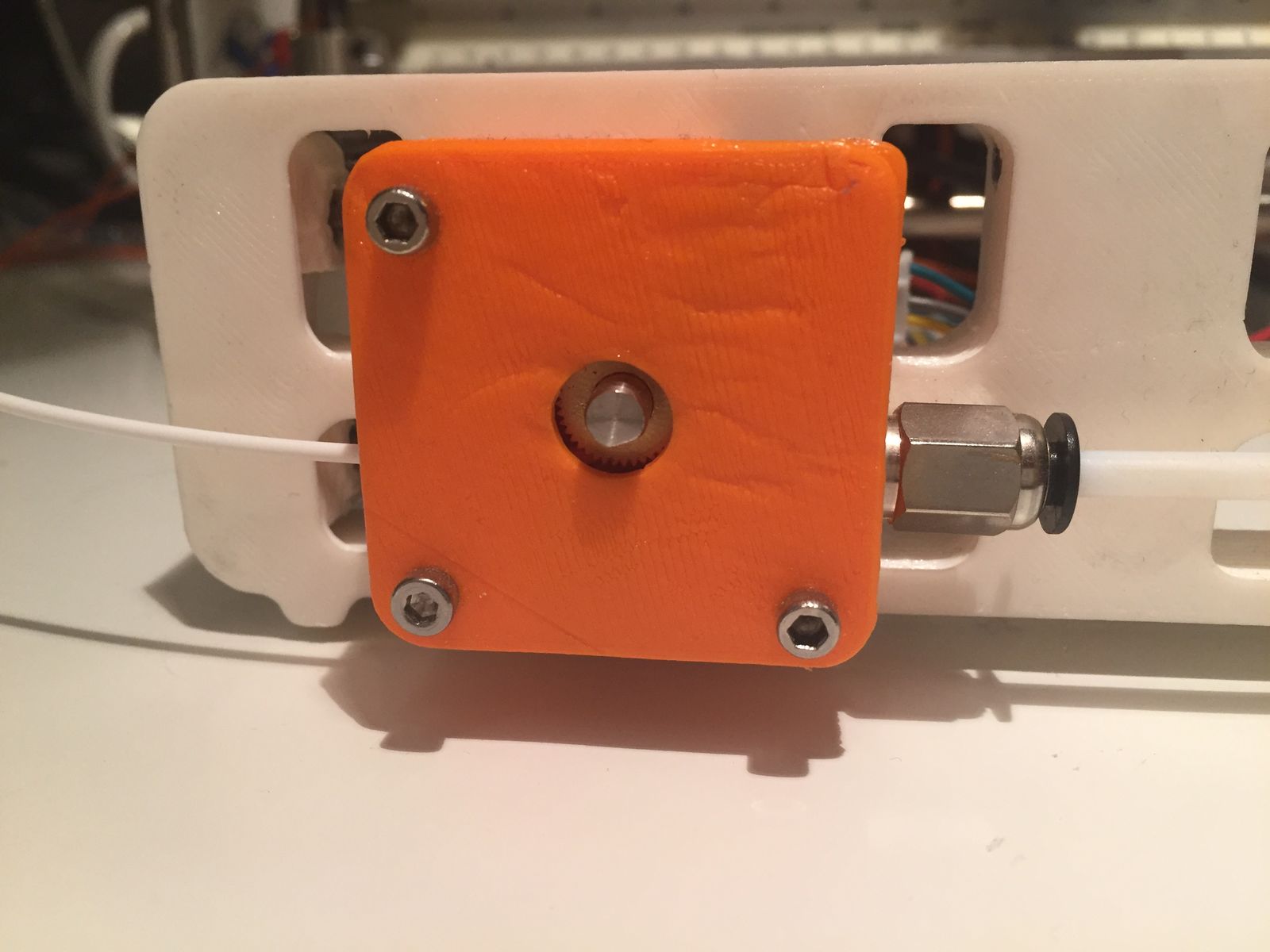

il y a 28 minutes, Riako a dit :
Diminue le flow

Avant toute chose vérifie  que la vis de maintien de la roue de l'extracteur ne soit pas dans l'axe du fil (la toute petite) et qu'elle est bien sûr le méplat. C'est rapide et ça élimine une cause possible

J'ai essayé de trouver la vis en question, faut démonter le cache ?
Pour les courroies, j'ai une légère souplesse mais je ne sais pas à quoi me référer, elle a 3 mois d'utilisation ...
Oui c' est la petite vis qui fait la liaison entre l' arbre et le pignon si elle est sur le passage du fil souci d' entrainement assuré tout comme si elle n' est pas sur le méplat.
par contre, c' est rapide à faire mais chiant à cause du ressort d' appui pour serrer/ desserrer ( mais tu as du connaitre ça au montage ;) ce serai dommage de modifier les paramètres si ce n' était que ça)
Modifié (le) par Dal
yes super merci Dal je test ça alors ! (non je l'ai acheté monté ready to print :) ) c'est pour ça pour le moment je visualise pas bien tout !..
il y a 7 minutes, Riako a dit :
bin fait gaffe en démontant alors le ressort gène pour démonter et pour remonter, desserre un peu toute les vis, maintien de ressort comprimé d'une main et fini de desserrer avec l' autre ^_^

Donc pour changer ma pièce pote tête ventilateur et maintenant le capteur, j'ai l'impression que c'est vraiment compliqué de l'ôter des roulements ... sans la casser ou dégingander l'ensemble ... Une technique particulière ?
Comment avez-vous fait ?
