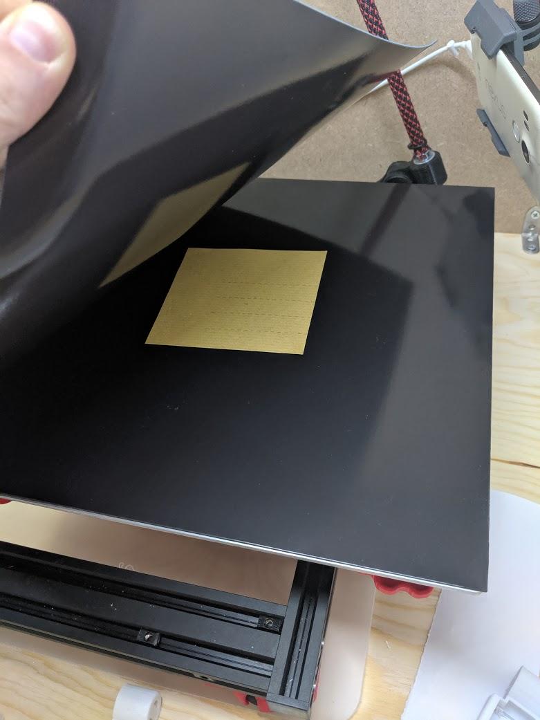

Meme soucis que toi, mon premier est incurvé, l'ecart etait important 0,3 au milieu. Bizarrement ma plaque en verre etait droite au debut elle.
Le second, toujours légèrement incurvé, quand je fais le leveling, le centre est environ 0,15 trop haut.. Ca ne me derange pas avec les miroirs IKEA mais j'aime pas avoir toutes mes pièces lisses.
J'imprime sur ça et c'est ça qui m'a fait me rendre compte de l’état de mon plateau.
https://www.amazon.fr/gp/product/B07JMT8C9R/ref=ppx_yo_dt_b_asin_title_o07_s00?ie=UTF8&psc=1, c'est tres pratique mais si le plateau n'est pas droit, galère.
Ce que j'ai fais et c'est tout bête, j'ai simplement découpé un morceau de papier craft (0,11mm d'épaisseur, une enveloppe marron) que je place au milieu entre les deux feuilles magnétique. Et voila, la première couche est parfaite
Modifié (le) par ethanfel
Hum sympa l'idée du papier craft, simple et cela résou le soucis !
j'adore voir les gens montrer leur idées, chacun à son petit truc perso pour atteindre le même résultat 😄 😄
