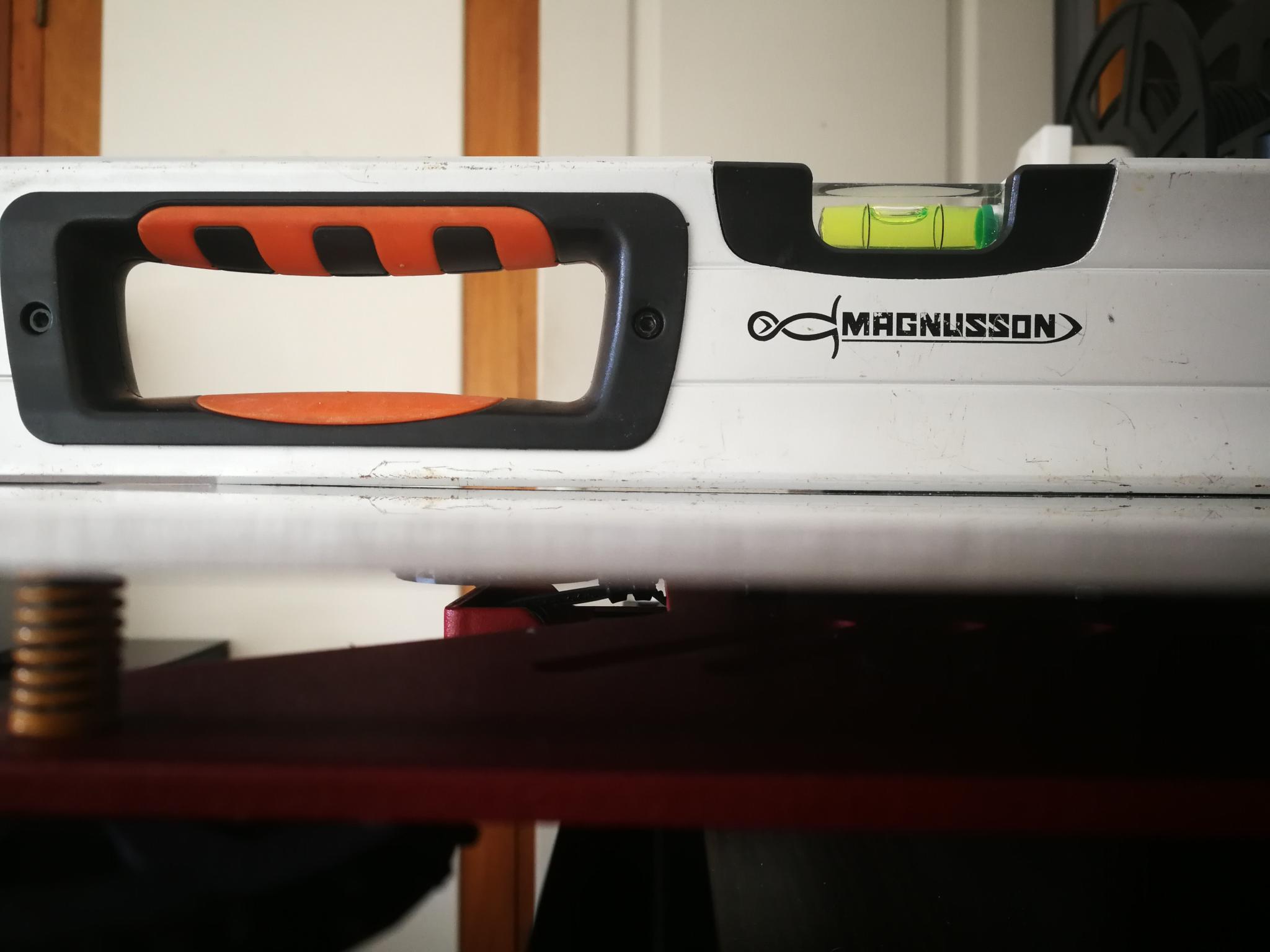

JemyJan PostĂ©(e) Novembre 17, 2018 PostĂ©(e) Novembre 17, 2018 Bonjours tout le monde  j'espĂšre que vous allez bien ! Alors j'aurai quand mĂȘme une petite question.... Car bon je ne trouve pas cela normal... La photo suivante est celle du plateau chauffant (uniquement sans la plaque en verre dessus) avec un niveau Ă bulle en travers pour regarde la planĂ©itĂ© de la plaque... On voit que sur le bord gauche le niveau repose bien Ă plat sur le plateau et que plus on avance au centre (vers la droite) plus un Ă©cart ce forme et on voir mĂȘme la porte de mon armoire en arriĂšre plan (le blanc et surtout la banque de bois marron qui traverse de haut en bas)... Je ne trouve pas cela normal, vous non plus ou pas du tout ? Car j'essai de rĂ©gler mon bed depuis mon achat de la nouvelle plaque de verre (j'en ai pris 3 pour tester 3 plaques diffĂ©rentes) et Ă chaque fois les coins sont bien ajustĂ©s avec la feuille de papier mais au centre j'ai toujours un Ă©cart supplĂ©mentaire et donc la feuille de papier passe sous la buse sans soucis... Et donc la qualitĂ© des impressions ben s'en font ressentir aussi... Donc pour savoir si cela pouvait venir d'ici et donc du coup le plateau chauffant qui n'est pas plat serai la source de mes soucis ! Dans l'attente de vos rĂ©ponses merci d'avoir pris le temps de lire le post Â
Guillaume3D PostĂ©(e) Novembre 17, 2018 PostĂ©(e) Novembre 17, 2018 Le plateau est pas droit, ça c'est sur. Par contre, si tu imprimes sur une plaque de verre et que le rĂ©sultat est le mĂȘme, ce n'est pas la faute au plateau.
JemyJan PostĂ©(e) Novembre 17, 2018 Auteur PostĂ©(e) Novembre 17, 2018 Effectivement je me disais aussi que le plateau n'Ă©tait pas plat... C'est flagrant lol (j'ai pas de luck ^^) Ben je n'imprime pas directement sur le plateau chauffant, il y a quand mĂȘme une plaque par dessus, en verre car j'ai remplacĂ© la plaque d'origine qui elle aussi Ă©tait bombĂ©e lol...Â

JemyJan PostĂ©(e) Novembre 17, 2018 Auteur PostĂ©(e) Novembre 17, 2018 J'ai repris de l'Ă©paisseur standard 4mm comme l'origine et aprĂšs l'avoir posĂ© sur le plateau chauffant l'Ă©cart est drastiquement rĂ©duit (car le plateau chauffant est quand mĂȘme pas du tout plat lol...) mais il y a encore 2-3mm (a l'oeil... pas pris les mesures exact) au centre de diffĂ©rence par rapport au bords. Mon niveau ne porte pas Ă plat non plus mĂȘme avec les nouvelles vitres achetĂ©s (2 miroir et 3 vitres pour ĂȘtre exact...) Donc 5 au total verre diffĂ©rent pour les test..

b2r PostĂ©(e) Novembre 17, 2018 PostĂ©(e) Novembre 17, 2018 Il y a 1 heure, JemyJan a dit : J'ai repris de l'Ă©paisseur standard 4mm comme l'origine et aprĂšs l'avoir posĂ© sur le plateau chauffant l'Ă©cart est drastiquement rĂ©duit (car le plateau chauffant est quand mĂȘme pas du tout plat lol...) mais il y a encore 2-3mmï»ż (a l'oeil... pas pris les mesures exact) au centre de diffĂ©rence par rapport au bords. Mon niveau ne porte pas Ă plat non plus mĂȘme avec les nouvelles vitres achetĂ©s (2 miroir et 3 vitres pour ĂȘtre exact...) Donc 5 au total verre diffĂ©rent pour les test.. les 2-3 mm c'est l'Ă©cart entre la vitre et le centre du plateau ?? J'ai le sentiment que tu cherche Ă©galement Ă mettre le plateau de niveau : si c'est le cas oubli tout de suite ( Ă part pour vĂ©rifier tel une rĂšgle le fameux "creux" au centre du plateau par rapport Ă ta plaque). Ne cherche pas Ă niveller a bulle ton plateau. le nivelage se fait avec le mode prĂ©vu Ă cet effet.
JemyJan PostĂ©(e) Novembre 17, 2018 Auteur PostĂ©(e) Novembre 17, 2018 Pour ma part je cherche simplement Ă comprendre pourquoi le nivelage (via les 4 molettes au 4 coins) est bon dans les angles (au niveau des molettes) et plus je me rapproche du centre plus il y a un Ă©cart Ă en venir que la feuille frotte sur les bords entre buse et plateau et au centre la feuille ce balade sans frotter ... Alors les vitres achetĂ©es pour changer celle d'origine qui Ă©tait bombĂ©e, sont plate. Je cherche juste a rĂ©soudre ce soucis qui au final si je veux qu'au centre la feuille frotte lĂ©gĂšrement entre buse et plateau, il faut que sur les bords (au niveau des molettes) la feuille soit presque "bloquĂ©e" (elle peut bouger un peu mais cela force beaucoup plus qu'au milieu)... AprĂšs le niveau Ă bulle ne me sert pas Ă niveller le plateau, simplement Ă savoir si il porte Ă plat sur toute sa longueur. (Pour savoir si le plateau est plat, car mon niveau lui est parfaitement plat) (je ne regarde pas la bulle pour rĂ©gler le plateau je le fait avec les 4 molettes prĂ©vues)Â
b2r Posté(e) Novembre 17, 2018 Posté(e) Novembre 17, 2018 essaie alors de compenser (pour tester) avec de la feuille d'alu plié. par contre si le creux au centre représente 2-3 mm comme tu l'a indiqué -et si j'ai bien compris- alors un changement de plateau serait le bienvenue
JemyJan Posté(e) Novembre 17, 2018 Auteur Posté(e) Novembre 17, 2018 Je vais essayer avec de l'alu effectivement j'y avais pas pensé... Cela ne causera pas de soucis particulier au niveau de la température ? Ben justement j'essaie de voir avec vous si il existe des solutions alternatives avant de changer le plateau lol.. (Si c'est un défaut du plateau je vais contacter Gearbest et voir avec eux on ne sait jamais...) Mais avant tout je vais tester avec le papier d'alu ! Merci pour cette astuce

Rodolphe PostĂ©(e) Novembre 23, 2018 PostĂ©(e) Novembre 23, 2018 (modifiĂ©) J'ai le mĂȘme problĂšme et je me suis rendu compte que c'est mon rĂ©glage du bed qui en Ă©tait la cause. le fait de serrer les molettes pour le rĂ©glage du bed dĂ©formait le plateau en alu. si je desserre complĂštement les molettes de rĂ©glages le plateau alu est parfaitement plat. je n'ai pas trouvĂ© de solution pour l'instant, je rĂšgle au mieux... as-tu vĂ©rifiĂ© sans serrage des molettes? ModifiĂ© (le) Novembre 23, 2018 par Rodolphe
JemyJan Posté(e) Novembre 24, 2018 Auteur Posté(e) Novembre 24, 2018 Je n'ai pas du tout essayé je dois avouer... Je vais faire le test et voir si cela change. Je viens également d'acheter un lot de 3 miroir (type IKDEA) en 30x30 et je vais les tester... J'ai également acheter une peinture en bombe d'accroche primaire (collante une fois appliqué et sÚche) qui tien la chaleur. (acheté également au magasin). Je vais essayer sur une de mes plaques voir ce que cela donne, tout est bon pour essayer  on ne sait jamais !
