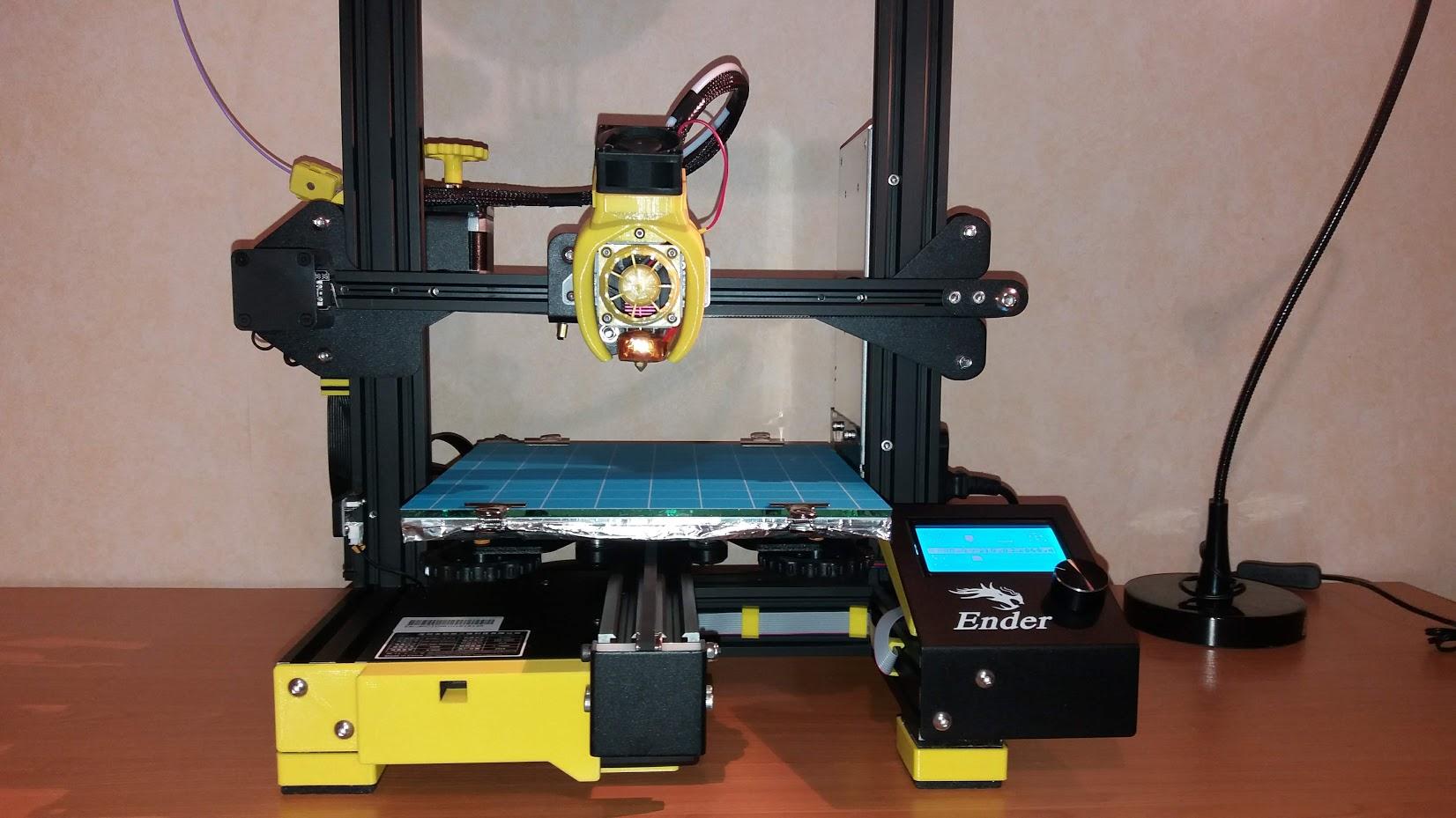

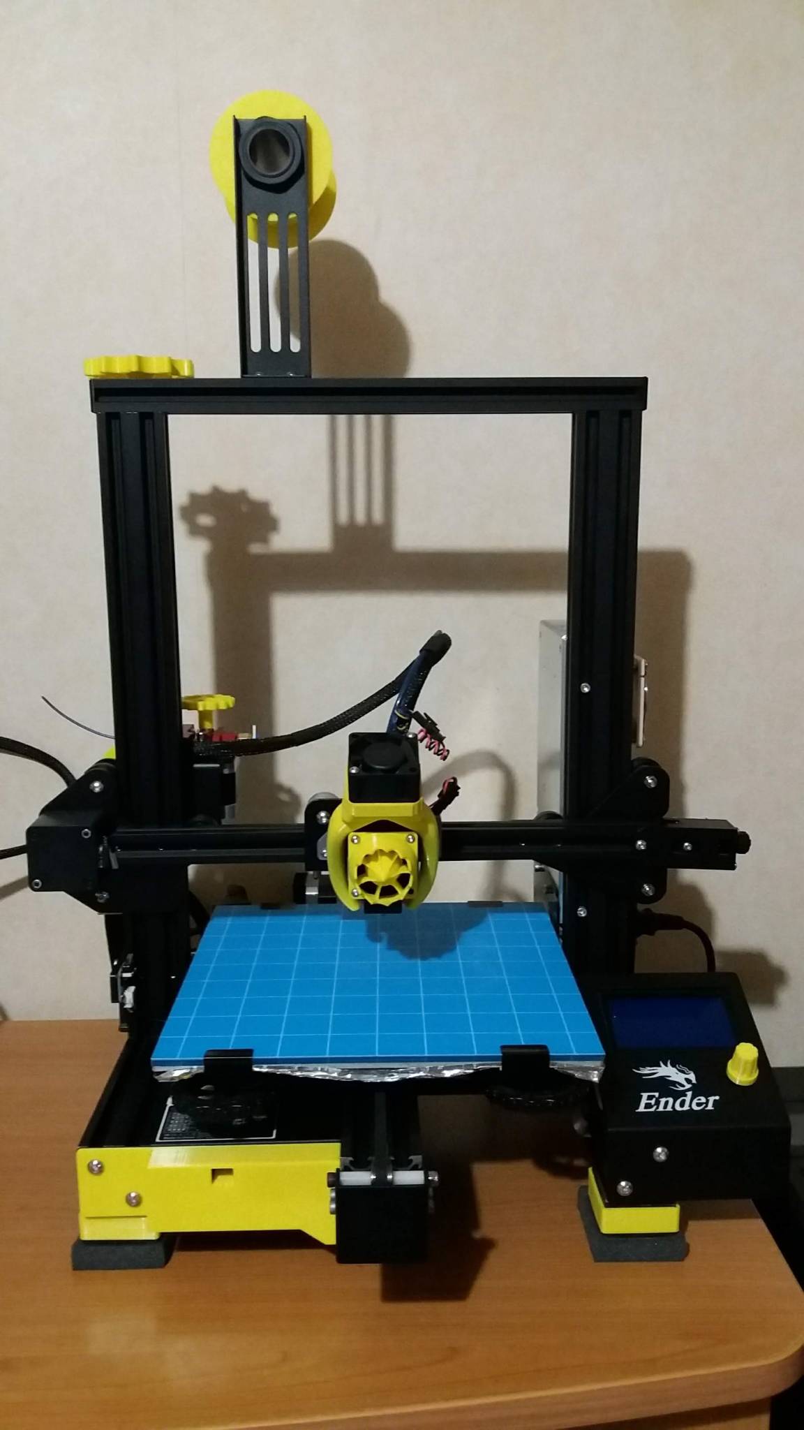

Bonsoir, après quelques heures de prints voici les dernières amélioration apporte a mon ender3 pro.
Changement de du fang pour un meilleur refroidissement, et une meilleure visibilité du de la buse,ainsi que la tuyère de Nicolas pour un refroidissement par aspiration.

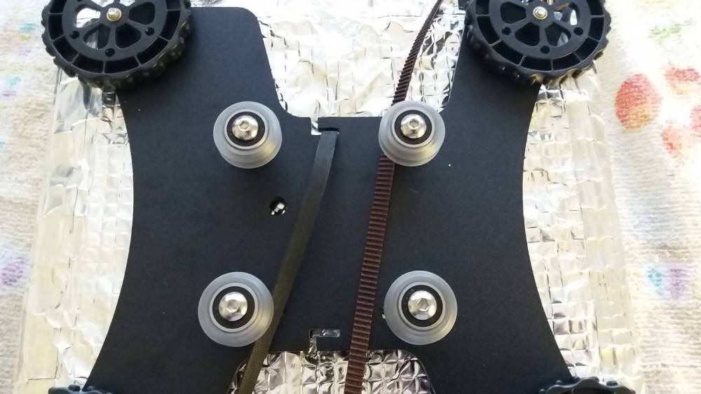

Isolation du bed et mise en place d'une vitre pour obtenir une surface bien plane, ce qui n’était pas le cas avec le bed d'origine, changement des ressorts d'origine par ceux de la cr10 plus long et plus dur, pour une meilleur stabilité.
Ajout d'un support pour lecteur de carte SD et d'un capot de protection de la platine de l’écran.
support carte sd: https://www.thingiverse.com/thing:3353984
capot platine: https://www.thingiverse.com/thing:2858209
fang https://www.thingiverse.com/thing:2763931
tuyere https://www.thingiverse.com/thing:2523545

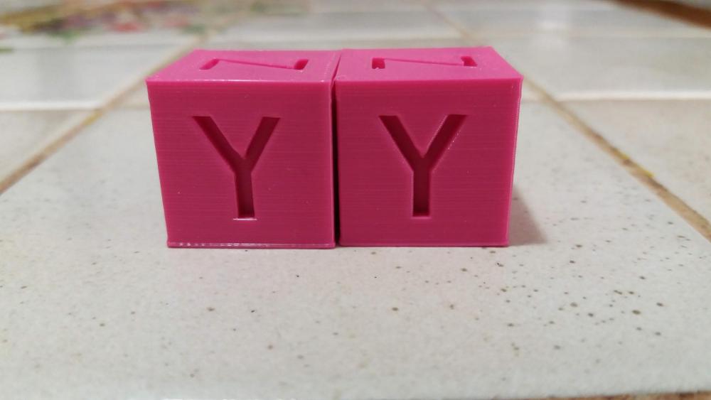

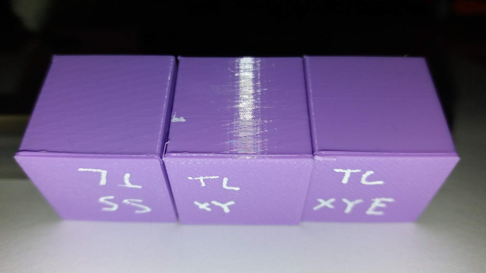

Suite a des problèmes de "peau de saumon" j'ai installé des tl smoother sur les axes X et Y une très très très  légère amélioration (cube tl xy) au dessus du petit trait blanc la vitesse a était augmente de 200%,puis sur l'Extrudeur et la fini les problèmes plus ces petits trait en diagonale que j'avais sur les 4 faces du cube.

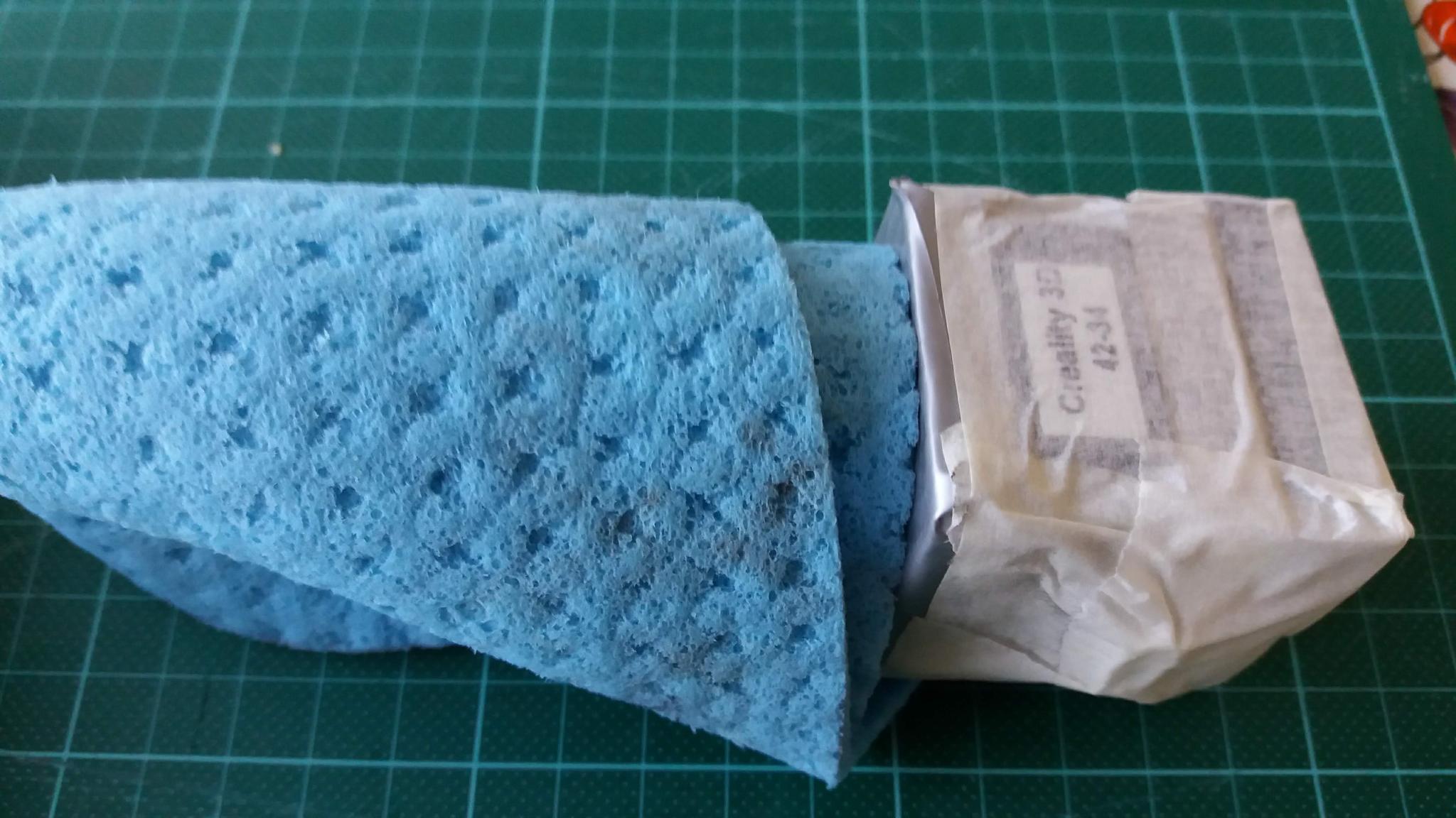

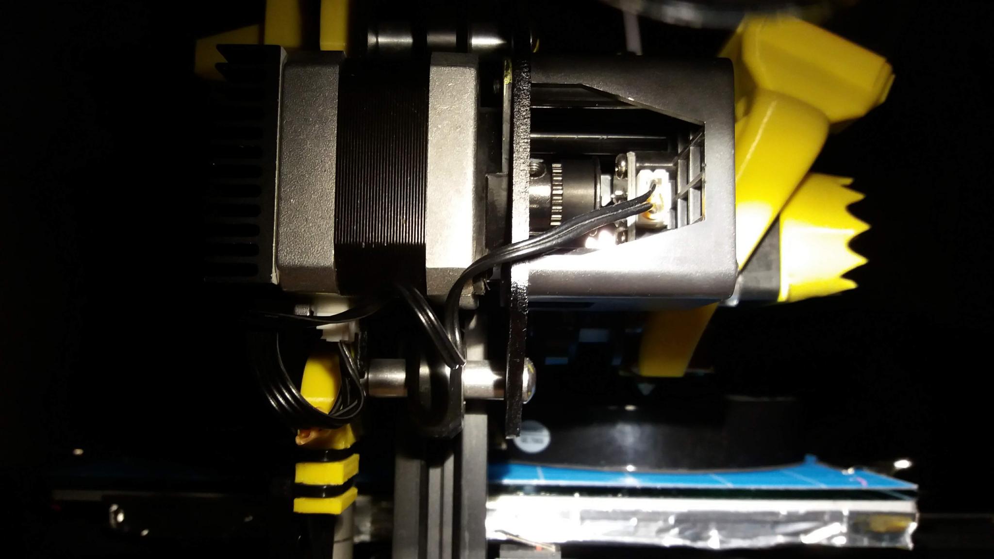

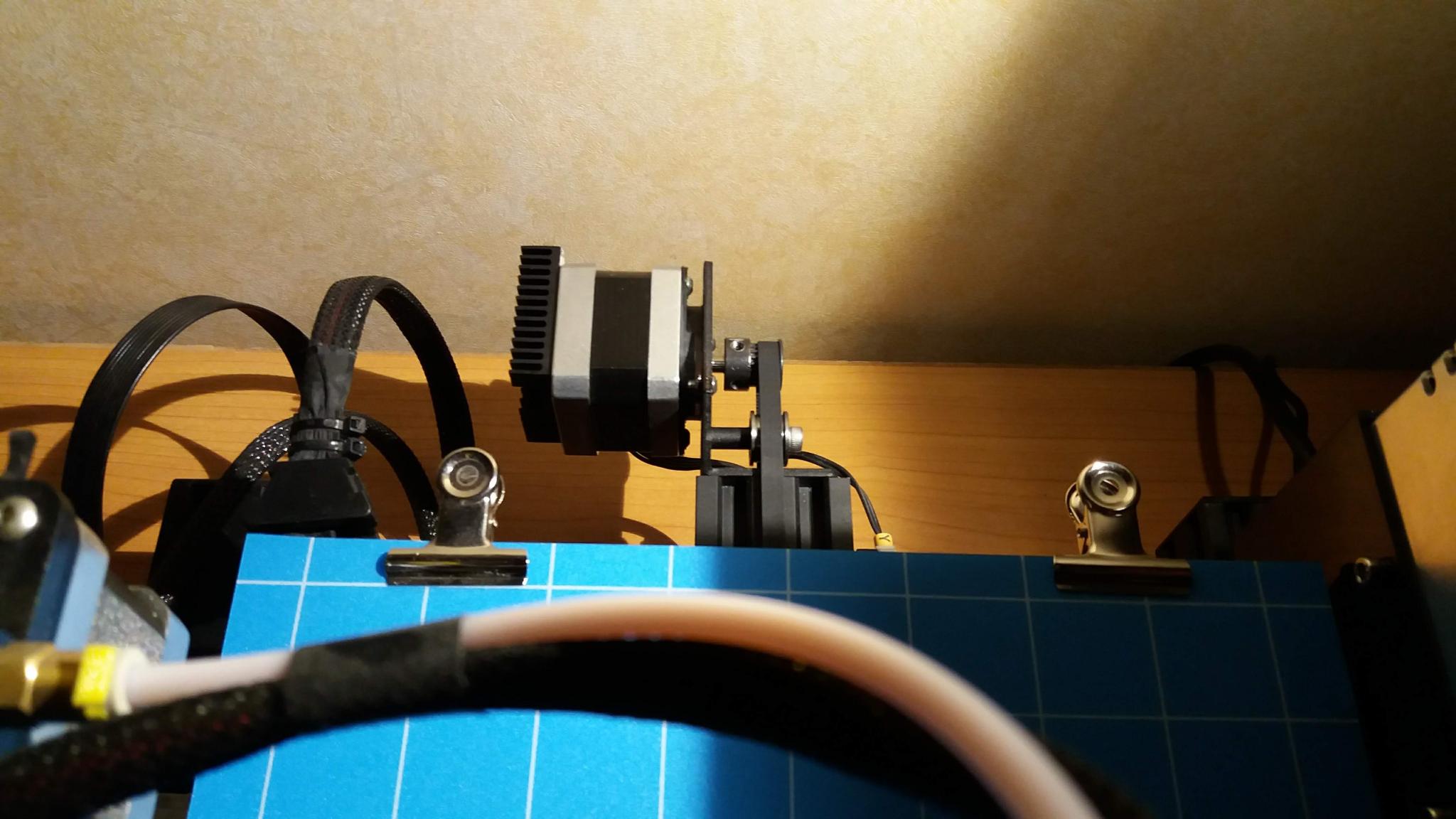

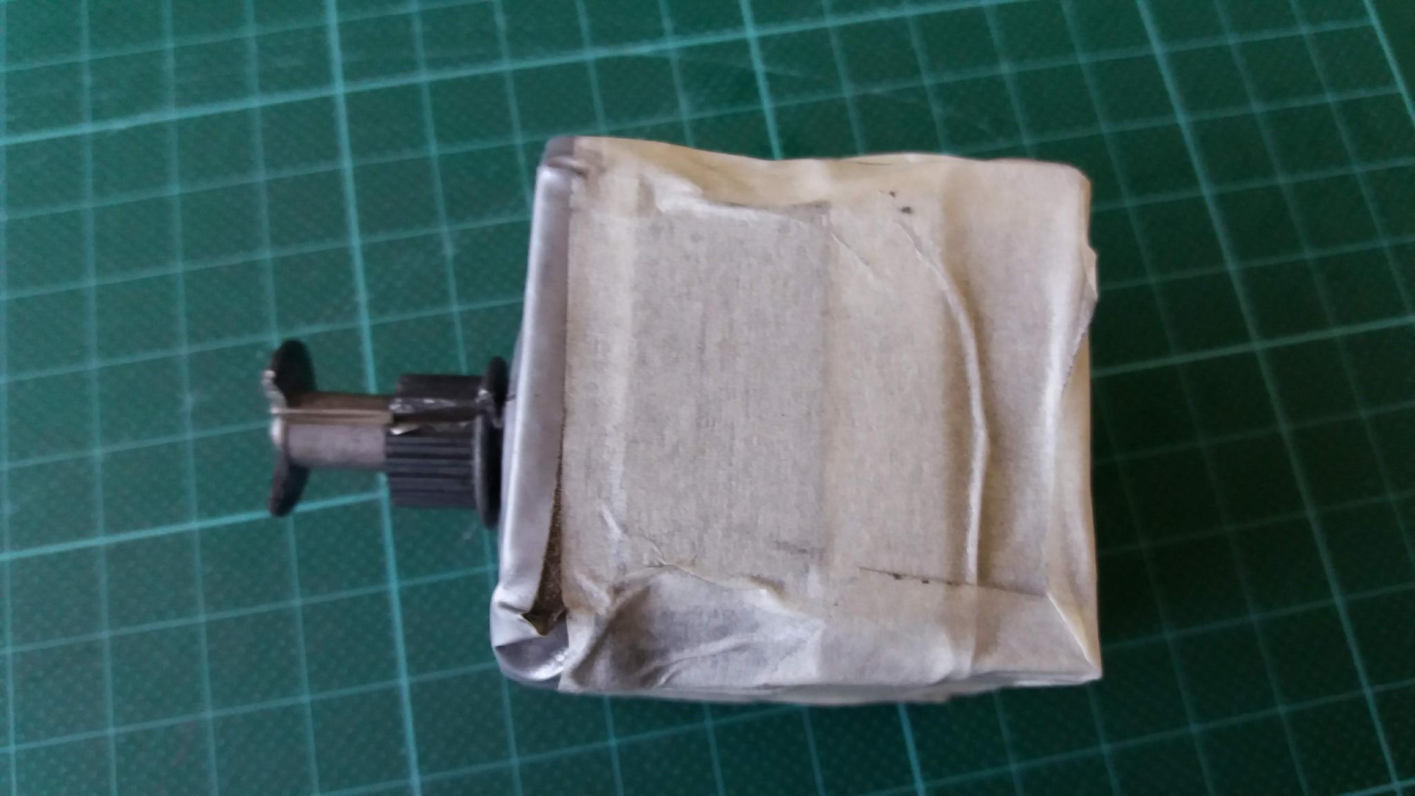

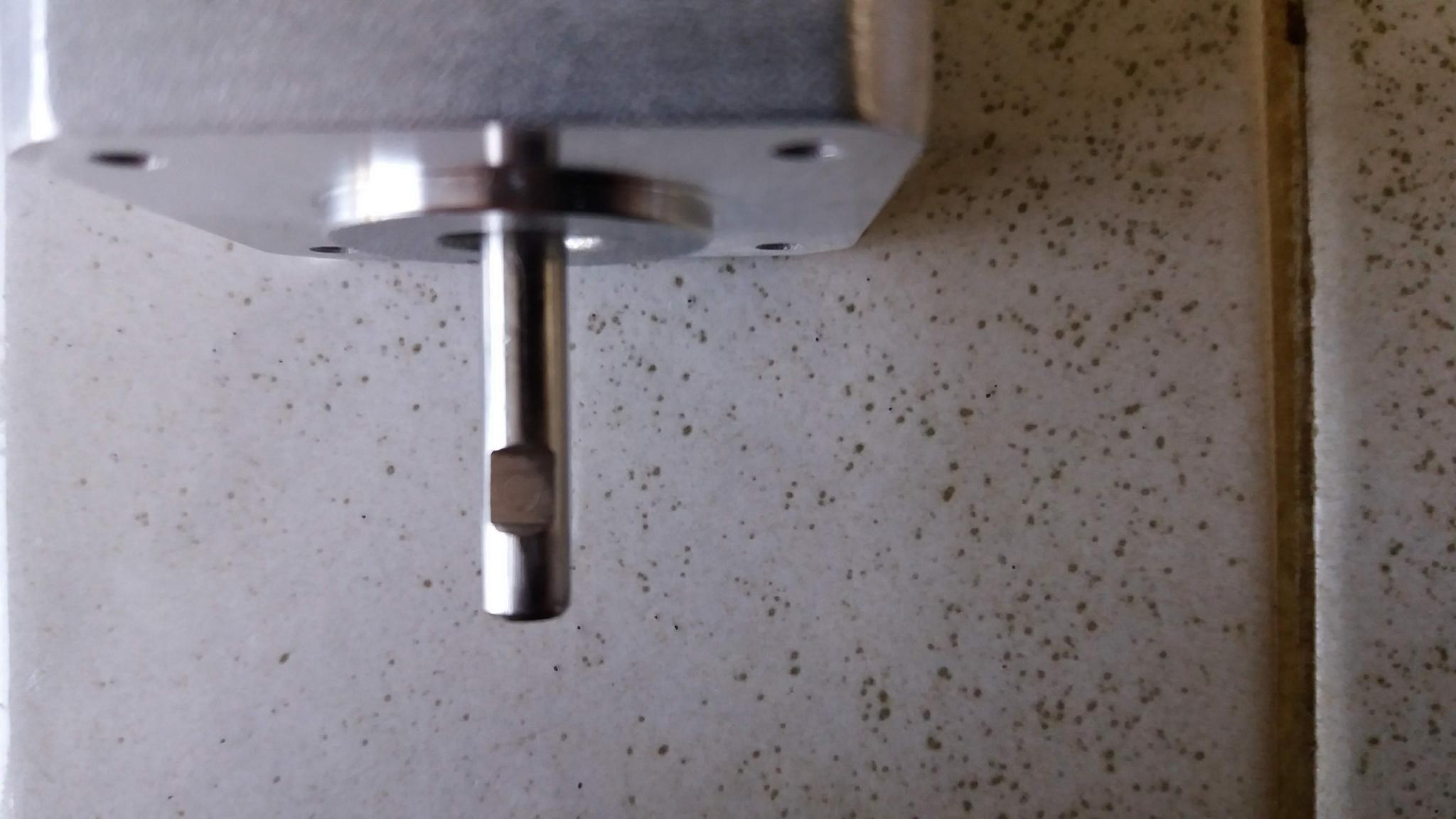

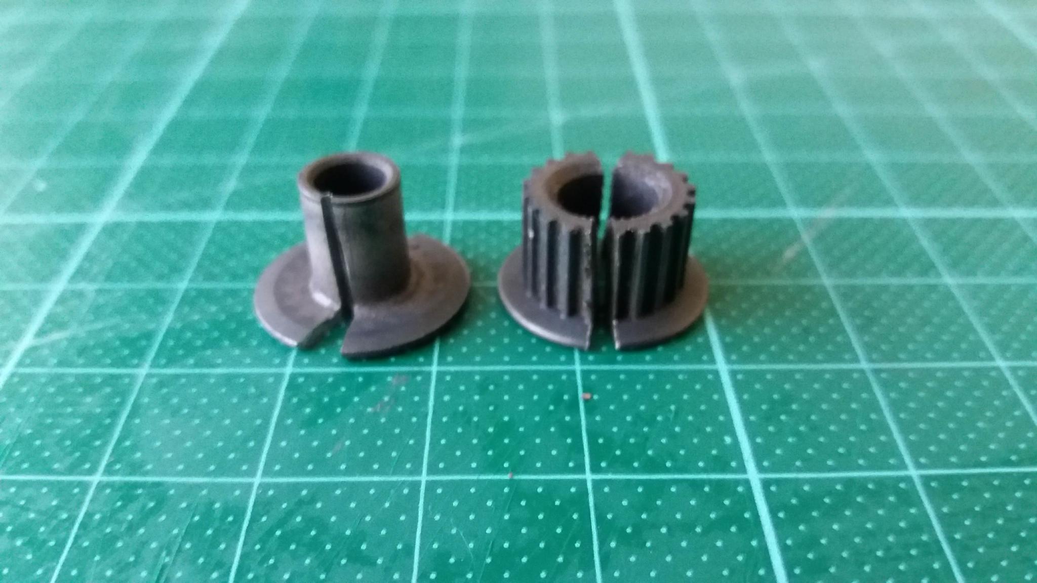

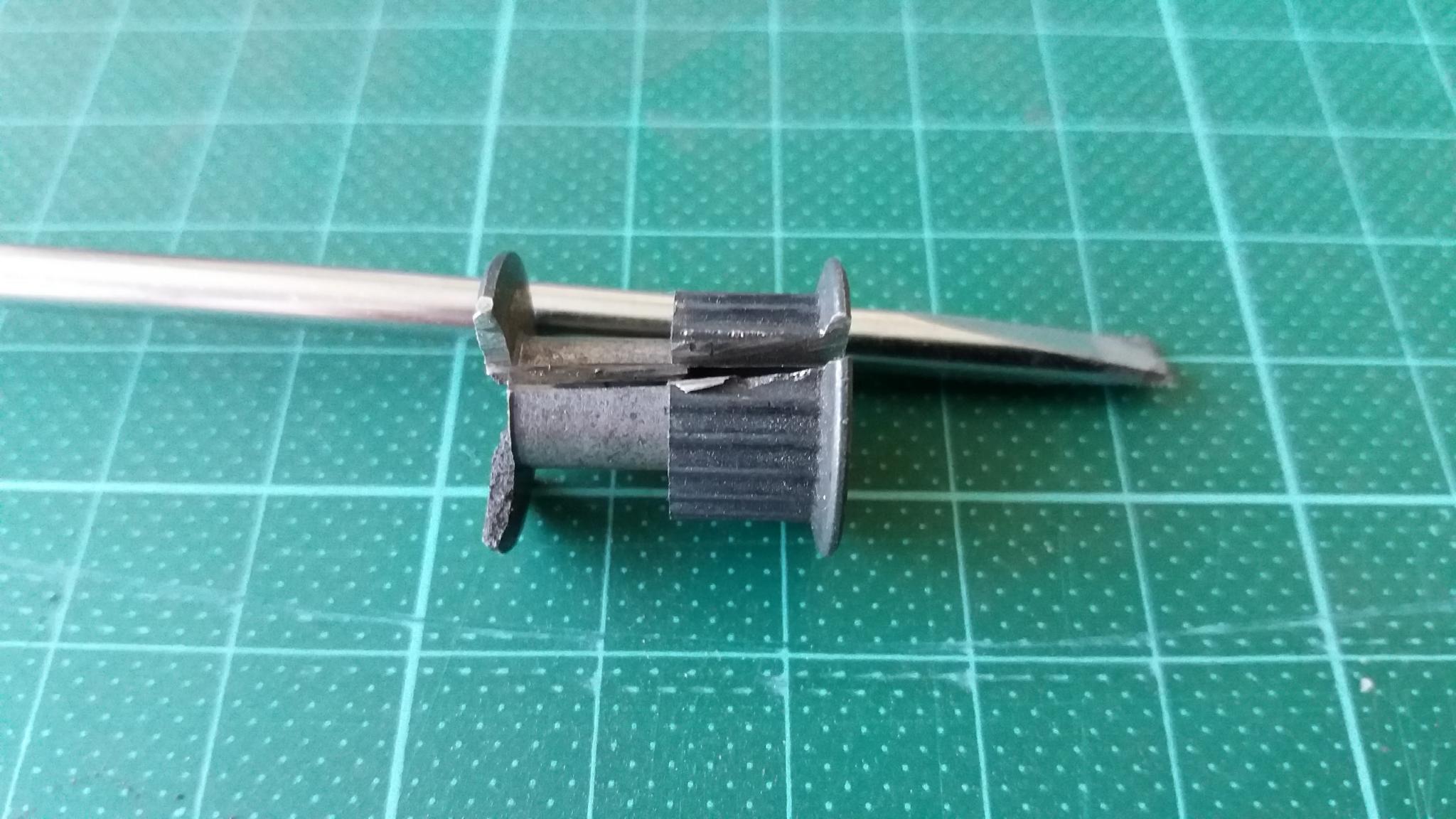

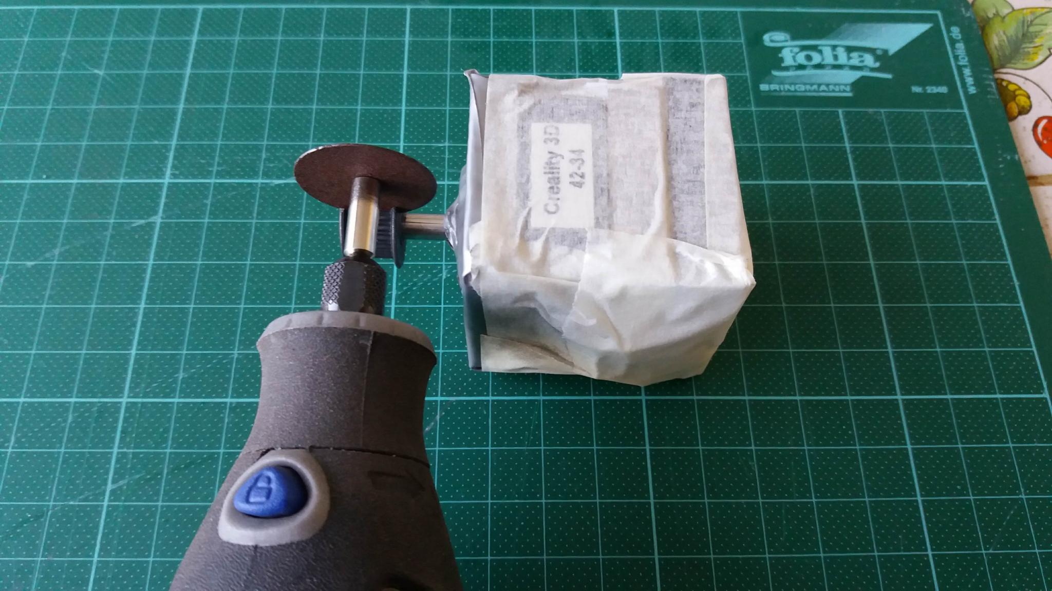

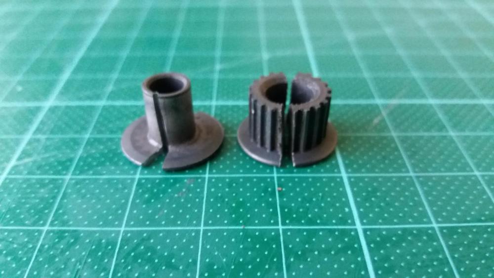

Amélioration du jour, damper sur le X et le Y, après ventilo de l'alim.

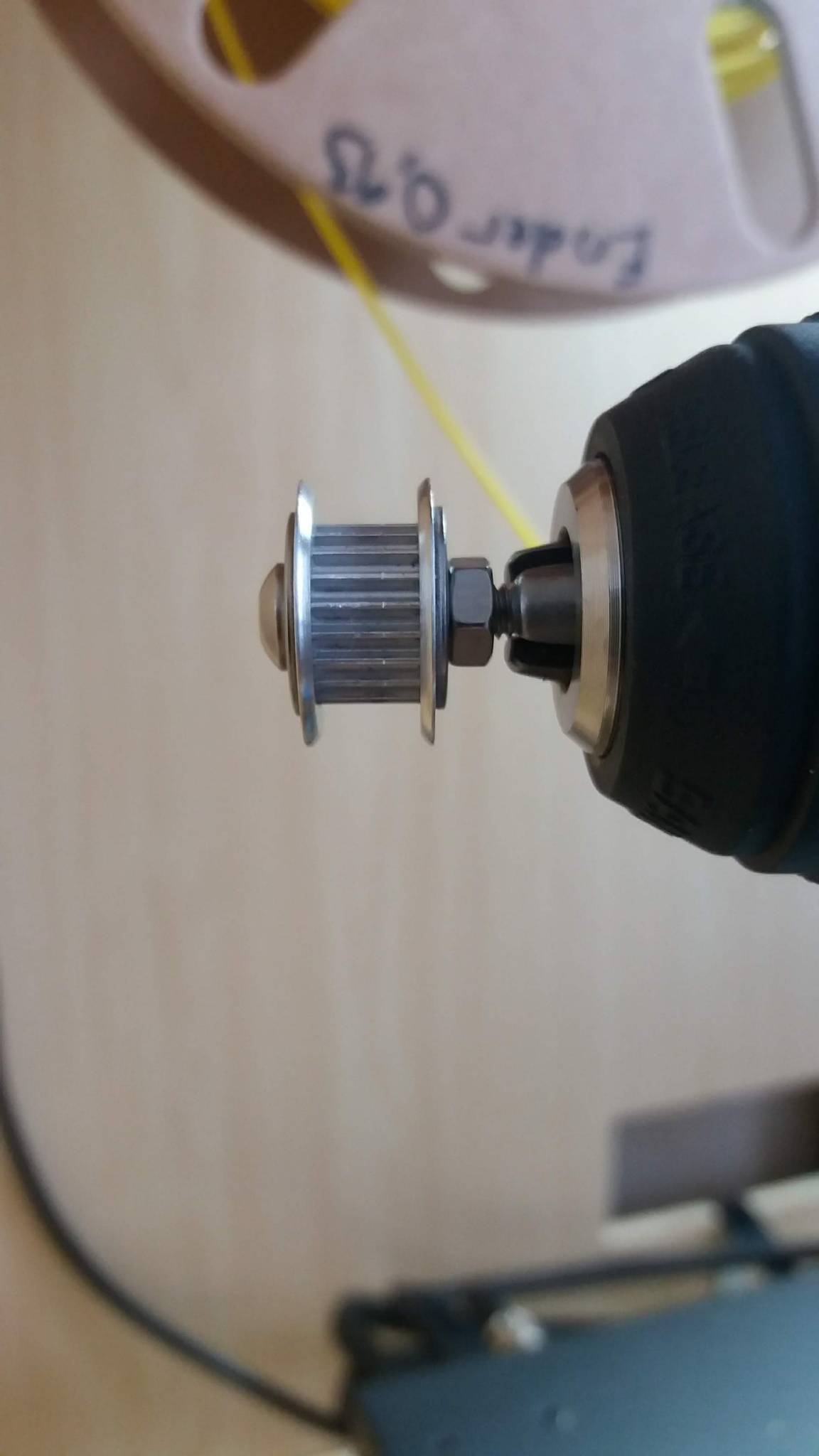

Il faut sortir la dremel
Régulièrement j'ai refroidi la poulie avec une éponge humide bien froide
Après quelques dizaines de minutes
Voilà a quoi ressemble c'est fameuse poulies serties
Maintenant reste plus qu'a faire un méplat  sur l'axe et a mettre une nouvelle poulie
Et voilà fini!
20190217_210625.thumb.jpg.641fea4fc365a14564679129d62285b6.jpg         20190217_210802.thumb.jpg.0c3a778539a440113d7c133856f349df.jpg

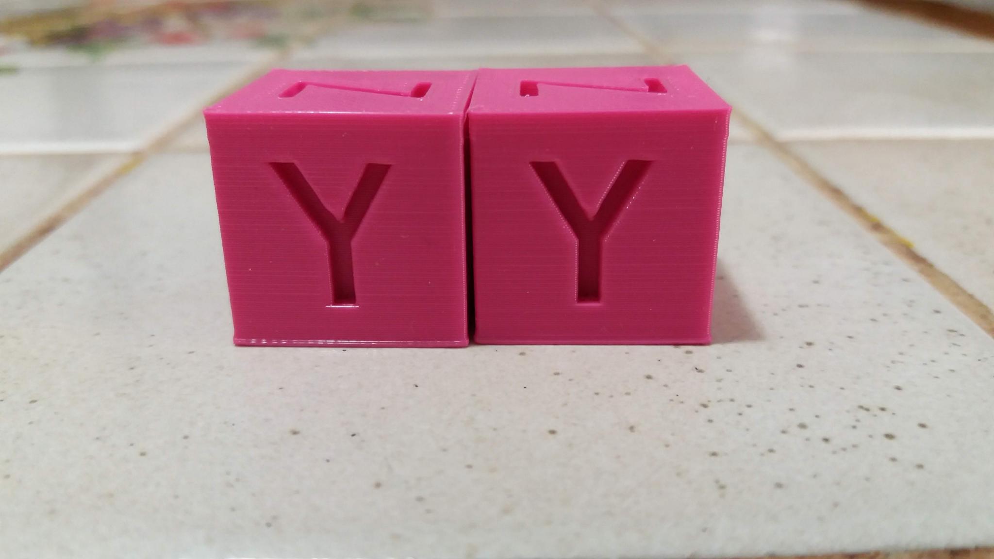

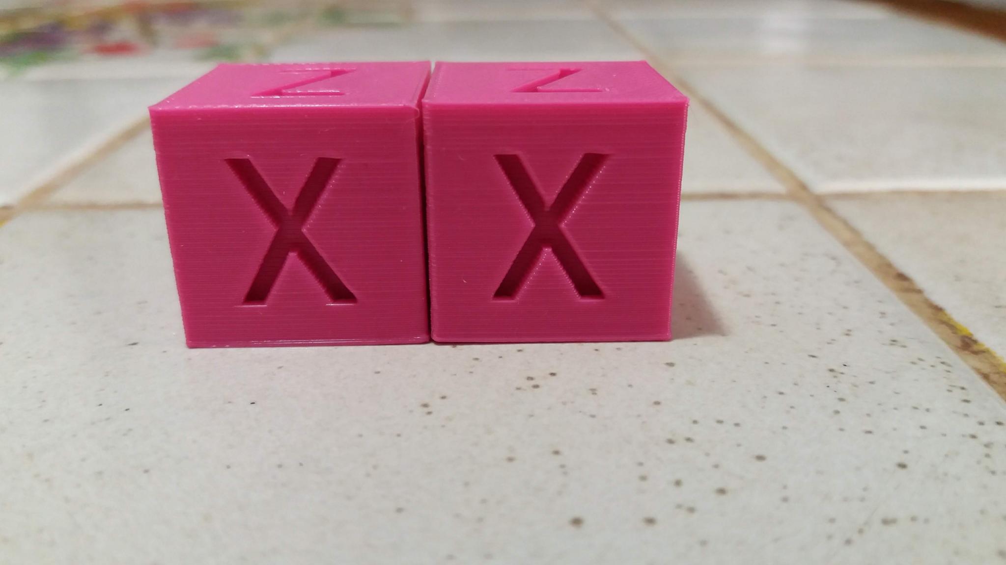

Un petit test d'impression #avant-après#
Bilan positif,  la réduction du bruit (12 à 17 db)  et aucune dégradation au niveau du print.

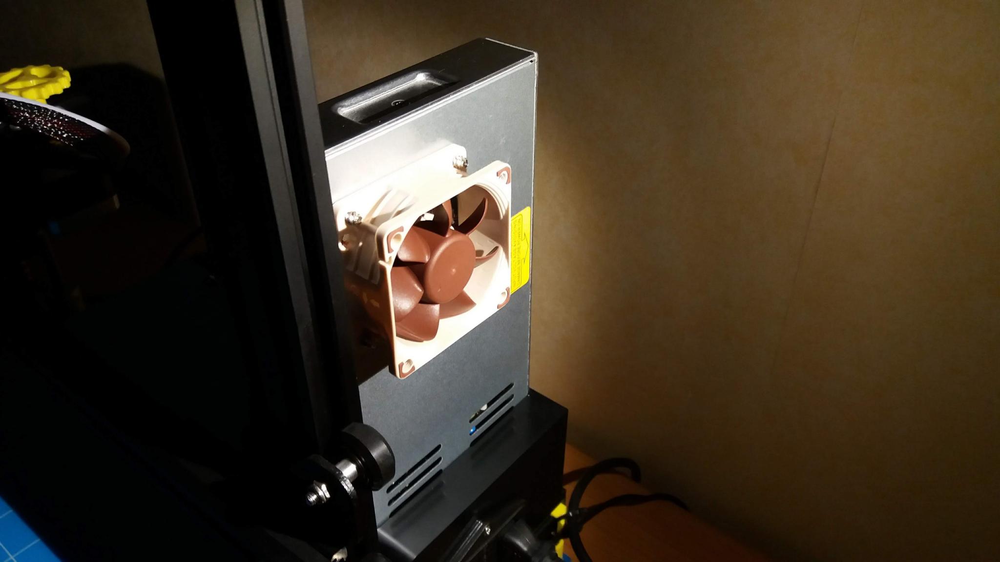

Maintenant le ventilo de l'alim, un noctua 60x25 12v
Modifié (le) par LOLO710
Merci du partage l’ami
Je me lancerai bien pour les dumpers Et les ventillos pour le coups.
tu n’as pas fait de vidéo avant après pour le bruit ?
merci encore

bonjour, pour ton noctua sur l'alimentation, tu l'as juste visser par l'extérieur?
tu as découper la grille de l'alim ou non?

@Rarajuju, ça va faire depuis le mois de juin que je l'ai installé, c'est vrai c'est que du bonheur

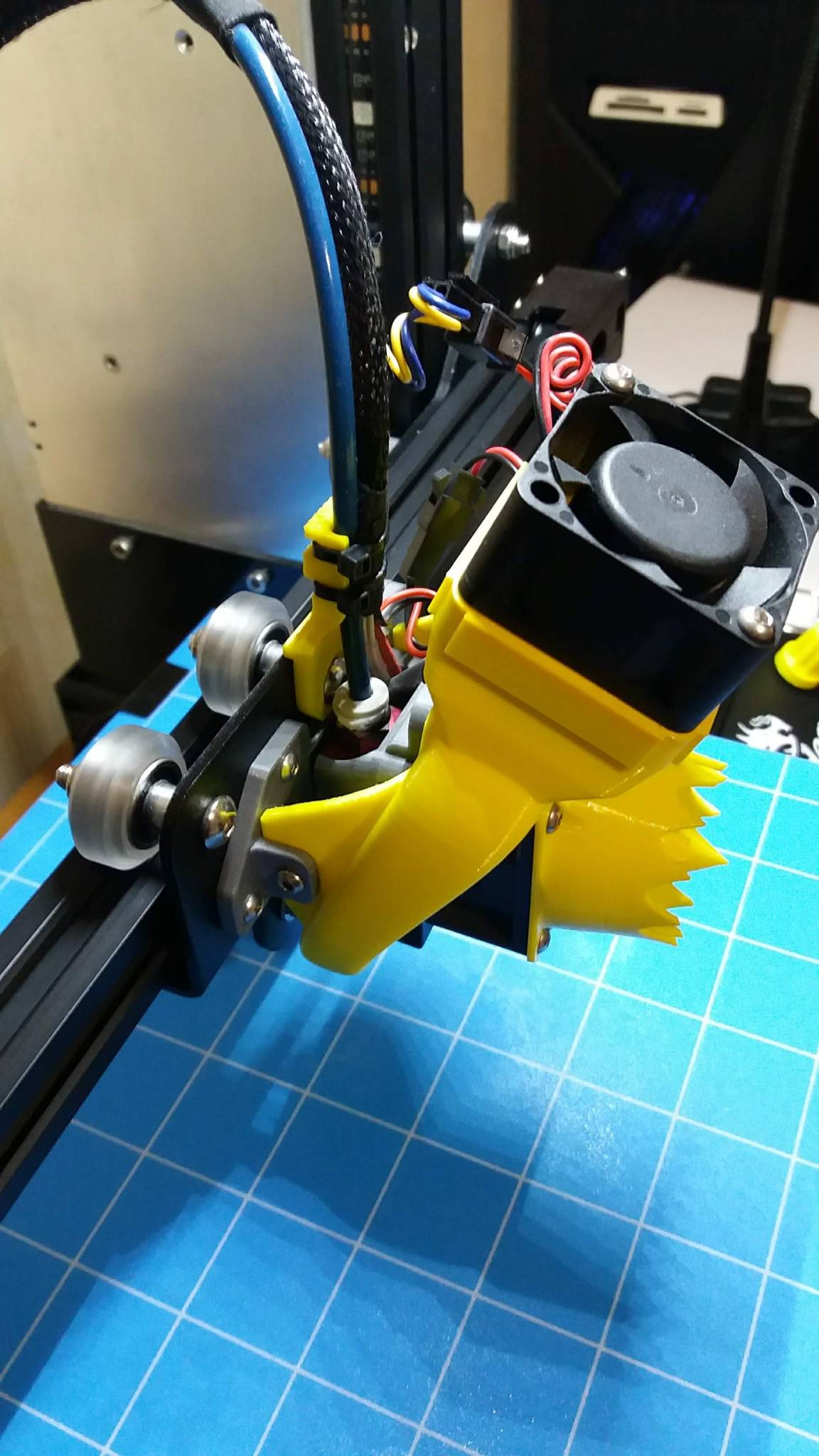

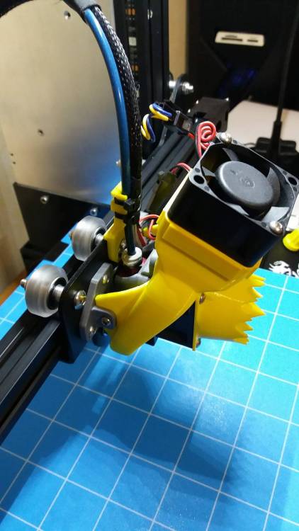

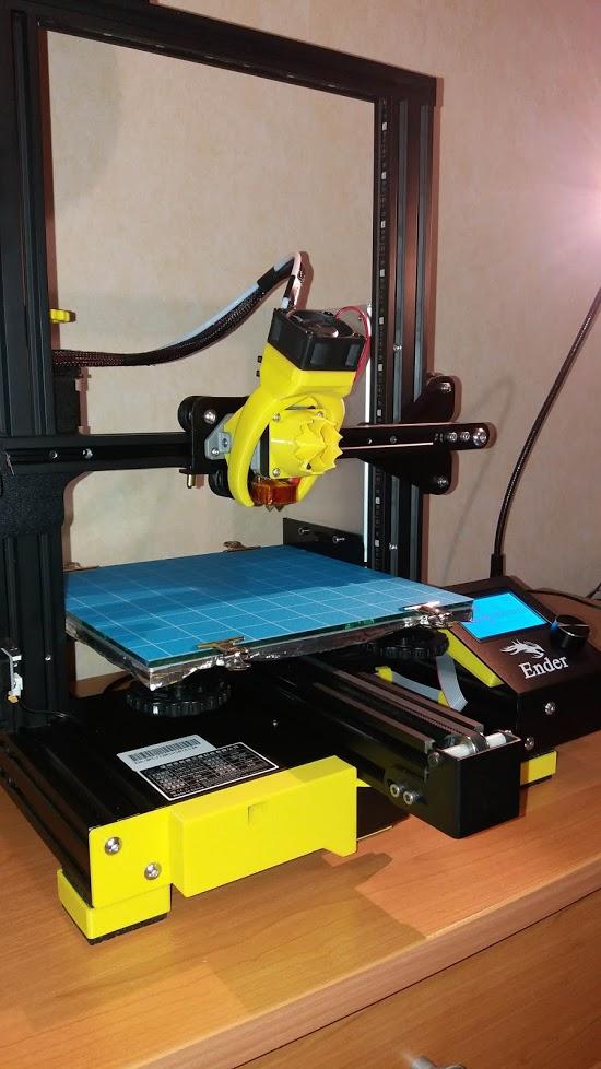

Voici les dernières améliorations apportées ces derniers temps, changement des ventilos de la tête par 2 sunon, changement des roues de guidage par des en polycarbonate et tendeur axe x.Tube ptfe capricorne.
Flashage de la CM installation marlin 1.1.9
20200113_175829.thumb.jpg.b0ac96236772dc40775653b710f29ec4.jpg     20200113_181000.thumb.jpg.52d474287830e6e47a616ce80f4fd4b7.jpg
ça a de la gueule tous ça.
le rouleau que tu as mis sur le support pour mettre la bobine, il a de l'importance? je trouve que j'ai pas mal de vibration quand la  bobine ce déroule. tu penses que ça peu faire du bien?
Le rouleau que j'ai créé est sur roulements ce qui permet d'avoir un déroulement  du pla sans contrainte, d'origine tu as la bobine qui est posé sur le support est de plus qui n'est pas axé.

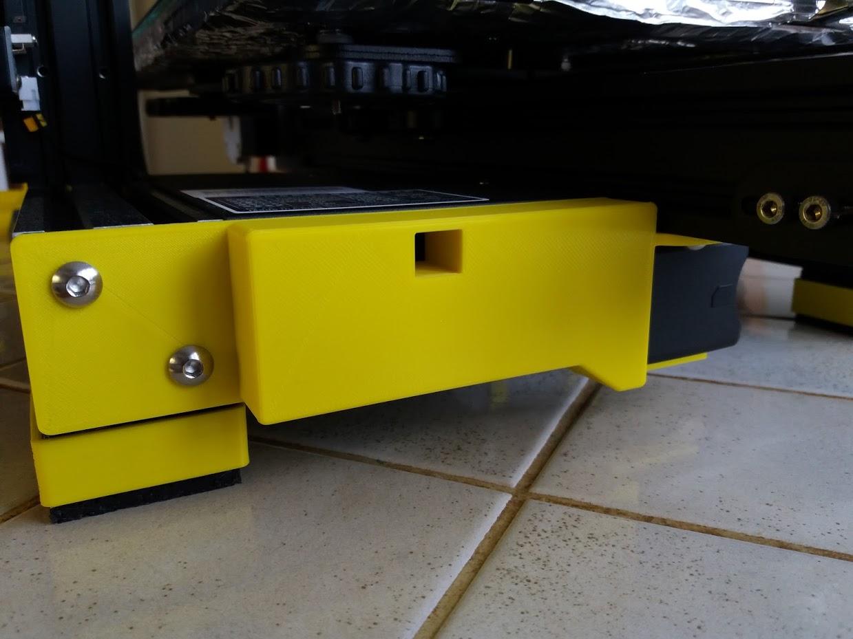

Au fil du temps j'ai fini par trouvé une mousse qui s'abaisse pas que je met sous les pieds, sur ma cr 10 cela m'a considérablement reduit le phénomène de ghosting.
La mousse c'est une tapis de chez dėcathlon
https://www.decathlon.fr/p/tapis-de-sol-confort-pilates-m-bordeaux-180cmx60cmx15mm/_/R-p-305063?mc=8527051&c=VIOLET
Mes pied son constitués d'un morceau de 40x40 de tapis anti vibration  que tu trouve dans les enseigne de bricolage
https://www.bricodepot.fr/villefranche/tapis-anti-vibration-noir-mat-60-x-60-cm/prod52868/

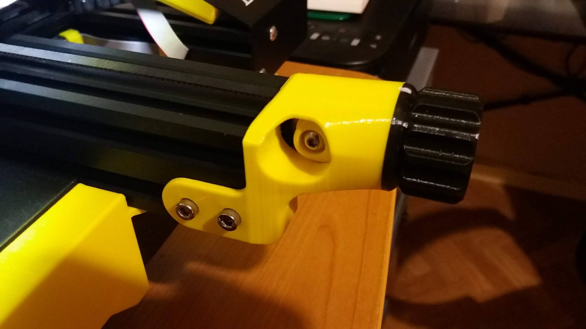

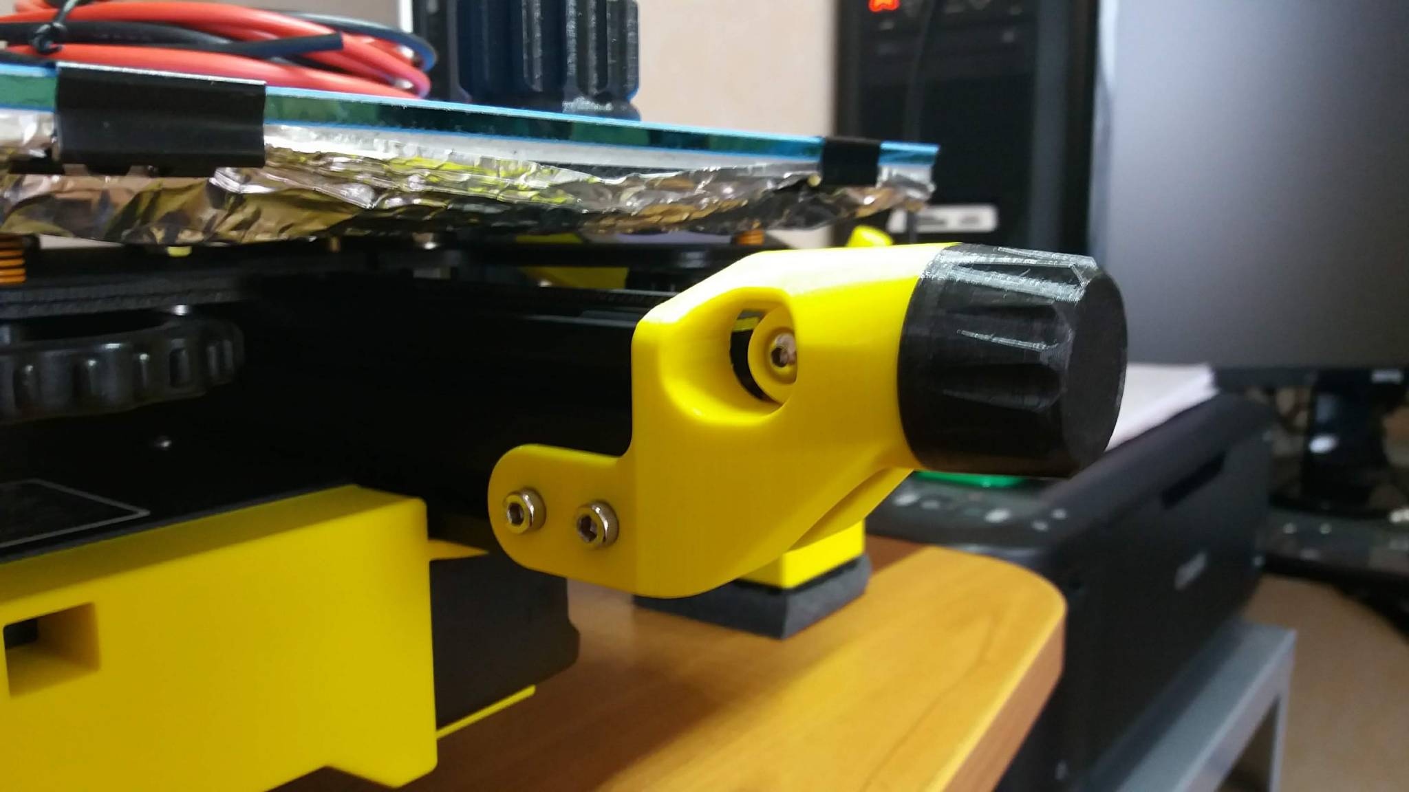

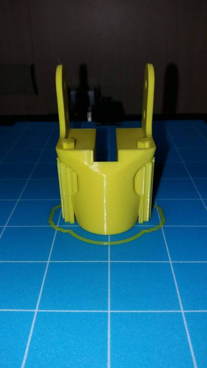

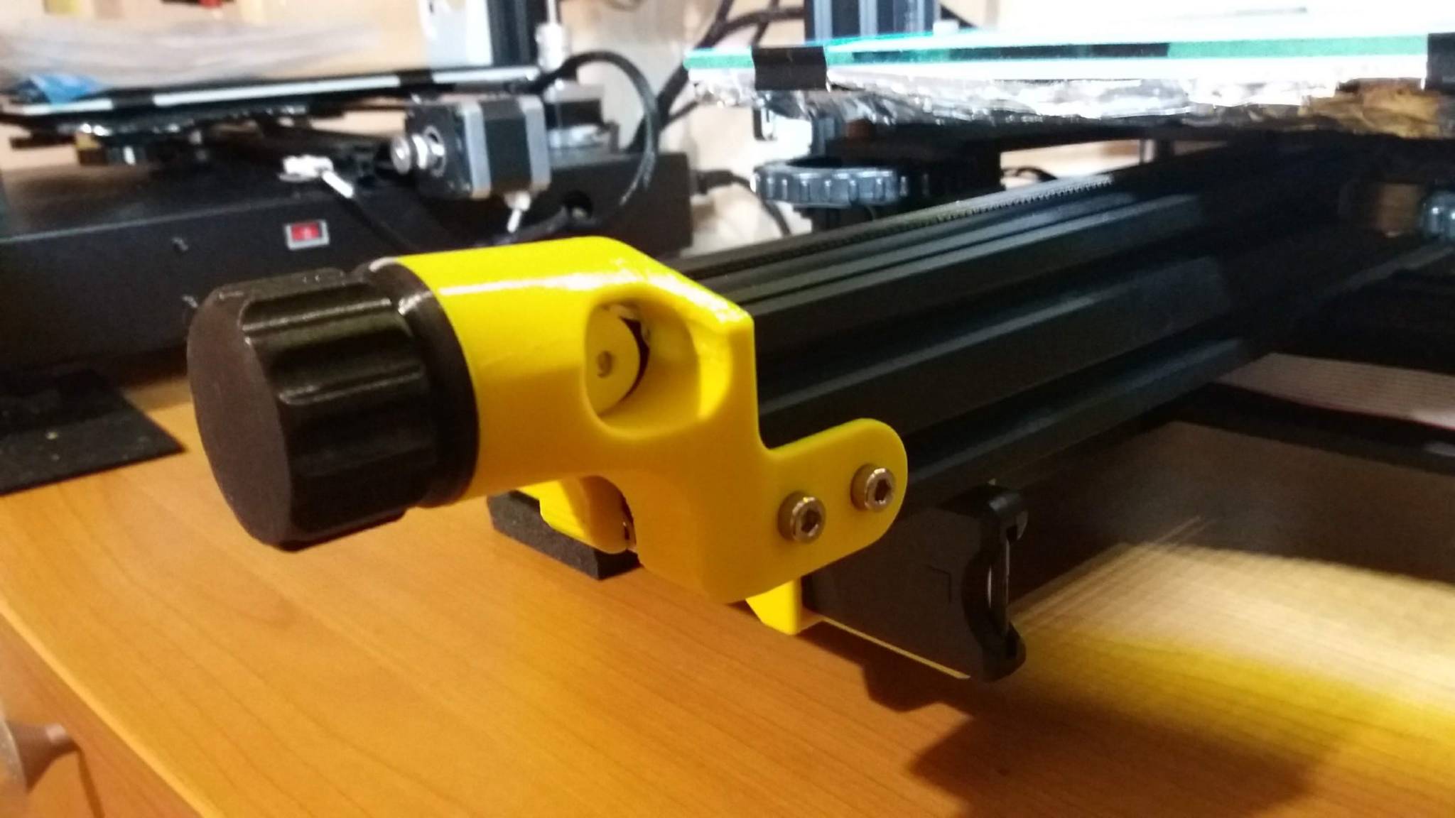

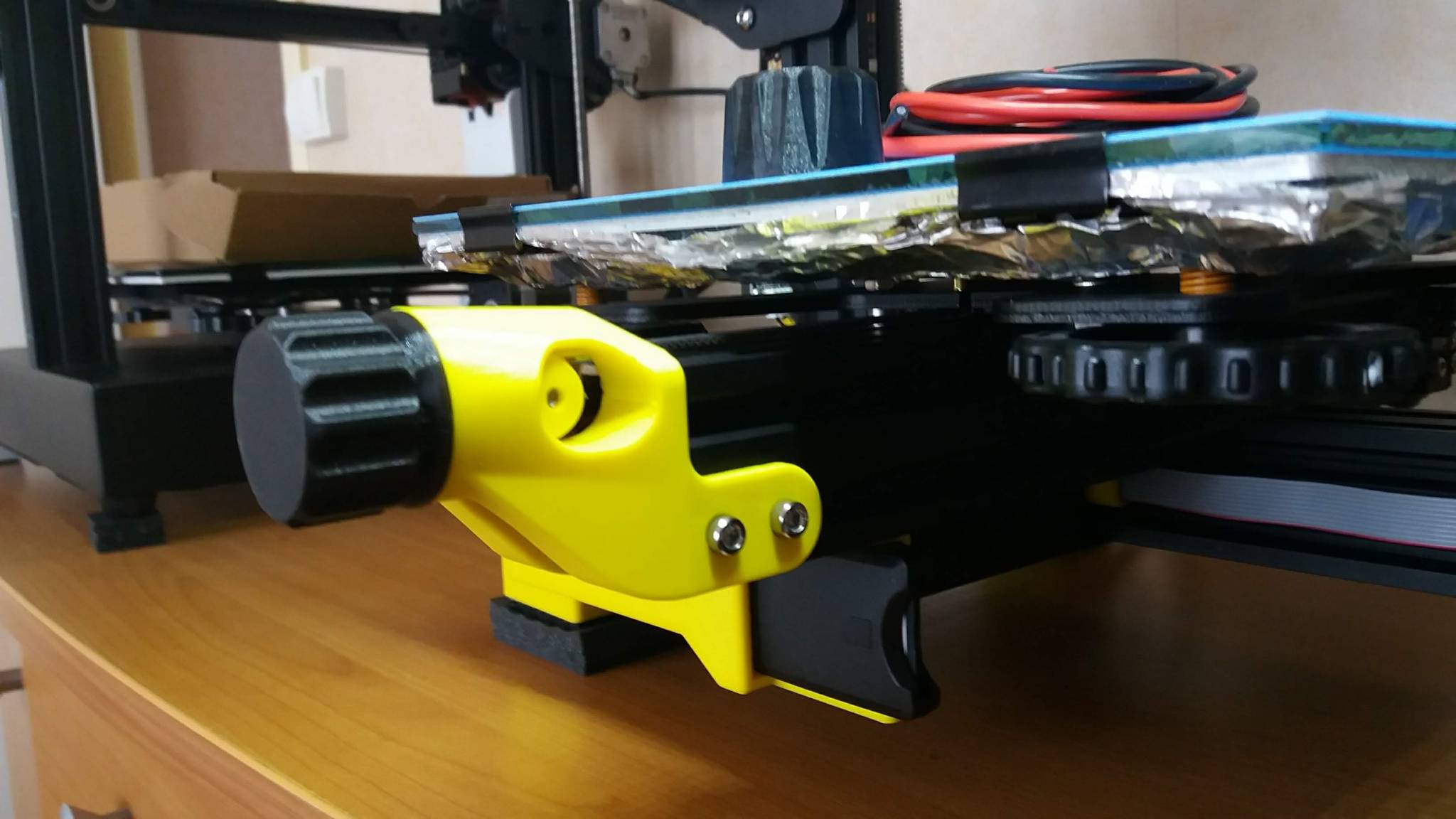

Améliorations du jour, changement des galets du plateau par des polycarbonate , courroie gates et pour finir tendeur de courroie Y  made in @Titi78.

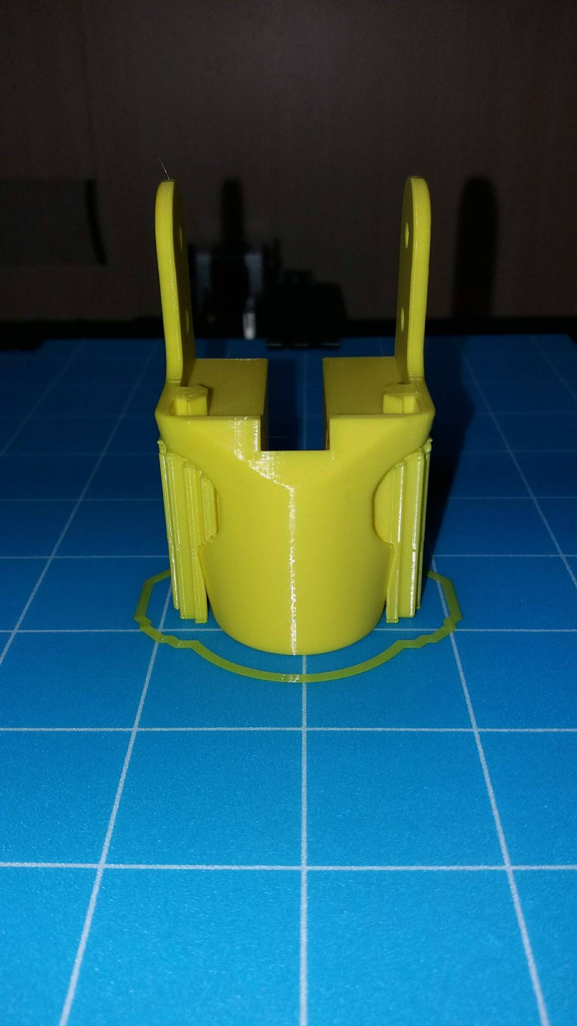

Si je peux je ferai la modification demain soir

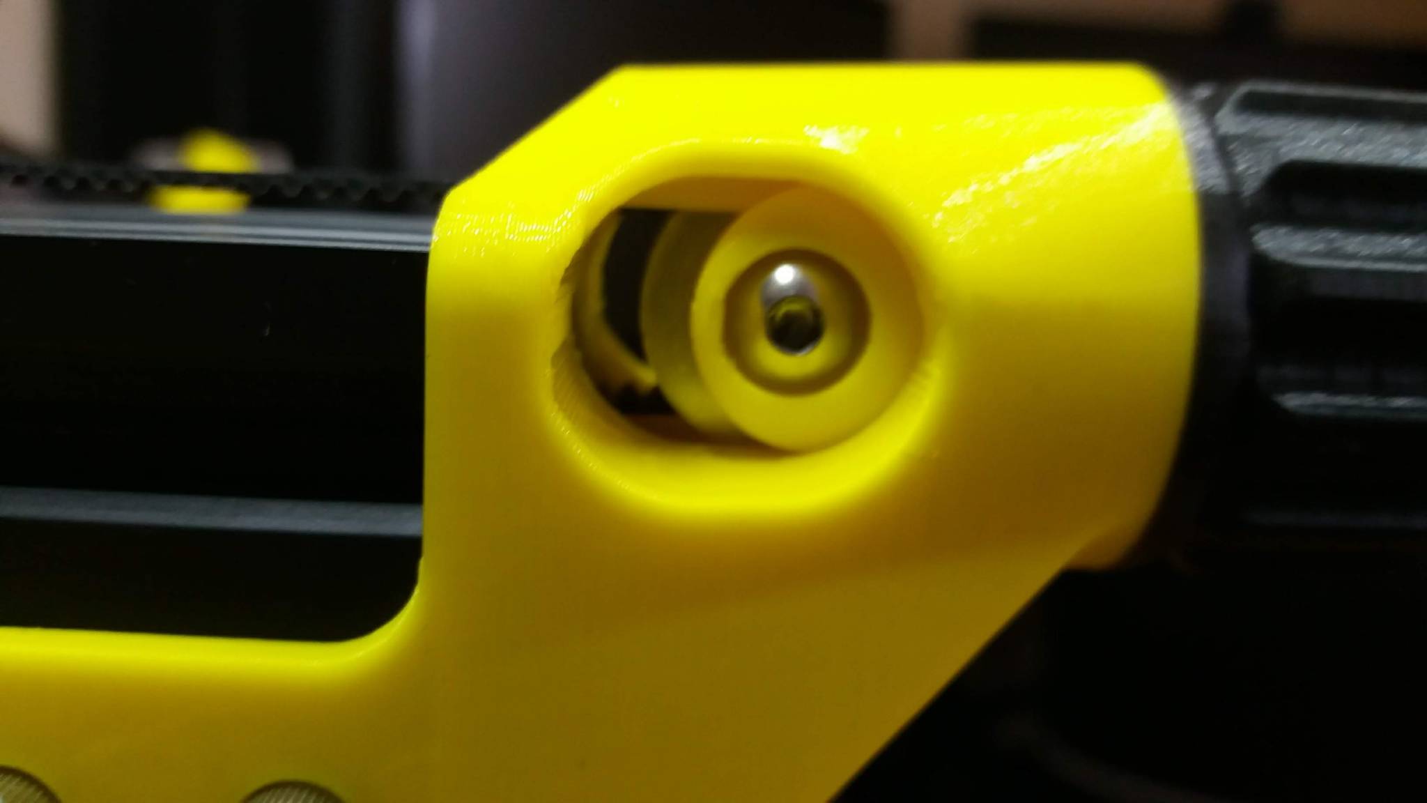

La version définitive tu tendeur Y ender3pro de @Titi78 est prête. ender3_Y_Tensioneur(1).zip
Utilisable avec les roulements d'origine et 2 version de knob.
20200126_123106.thumb.jpg.f9acf1704e10baa82df8cedac57b1bf8.jpg 20200126_123152.thumb.jpg.773405dc74228aadbeb508a223cec28b.jpg 20200122_215050.thumb.jpg.9c5307aff4a90d09616b92468ee3047c.jpg
Ici c'est la version 3 avec une poulie 20 dents diam. 4mm.ender_Y_tendeur_V3.rar
Le corps a était retravaillé a l'intérieur pour gagné en distance de tension vu que la poulie a un diamètre plus grand que les roulements et la vis elle aussi a était retouchée poulie moins large que les roulements. Le corps de la V3 est compatible avec les roulements,il faudra simplement utilisé la vis de la V2.
Petite astuce pour évité que les dents de la courroie frotte sur l'angle intérieur de la poulie il faudra le limé ( fini les tic tic des dents ).
Utilisé votre perceuse, la lime pour dégrossir, papier 400, finir a la pate a polire et feutrine.(faire attention aux dents de la poulie)
