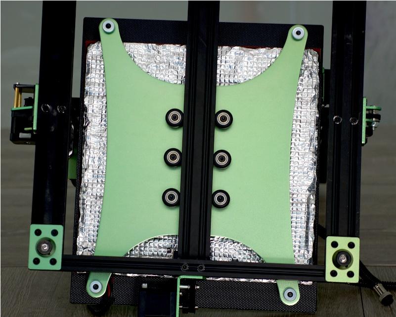

Murphy Posté(e) Novembre 25, 2018 Posté(e) Novembre 25, 2018 (modifié) l'essentiel c'est de se comprendre. Ces jour-ci j'ai reçu pour le plateau de la U20 un tapis à mettre dessous pour mieux isoler et contenir la dissipation thermique. Il y a une face alu et une face adhésive. C'est la face adhésive que l'on fixe sous le plateau ? Bon j'ai trouvé... Modifié (le) Novembre 25, 2018 par Murphy
PrBifidus Posté(e) Novembre 26, 2018 Posté(e) Novembre 26, 2018 Il est probable qu'il te faille faire une découpe sur la partie qui passe au-dessus du moteur Y. Ma plaque fait 10mm d'épaisseur, et ça frottait. J'ai mis 1/2 journée à m'en rendre compte, mais ça a eu le temps de décaper le stepper et son support...
Murphy PostĂ©(e) Novembre 26, 2018 PostĂ©(e) Novembre 26, 2018 Dans mon cas ça a l'air de passer juste. J'ai pas de trace de frottement. Mais je vais quand mĂȘme vĂ©rifier.
Onclefly PostĂ©(e) Novembre 29, 2018 Auteur PostĂ©(e) Novembre 29, 2018 Moi aussi j'ai coupĂ© l'isolant pour le passage sur le moteur Y, sinon ça arrache tout. Â

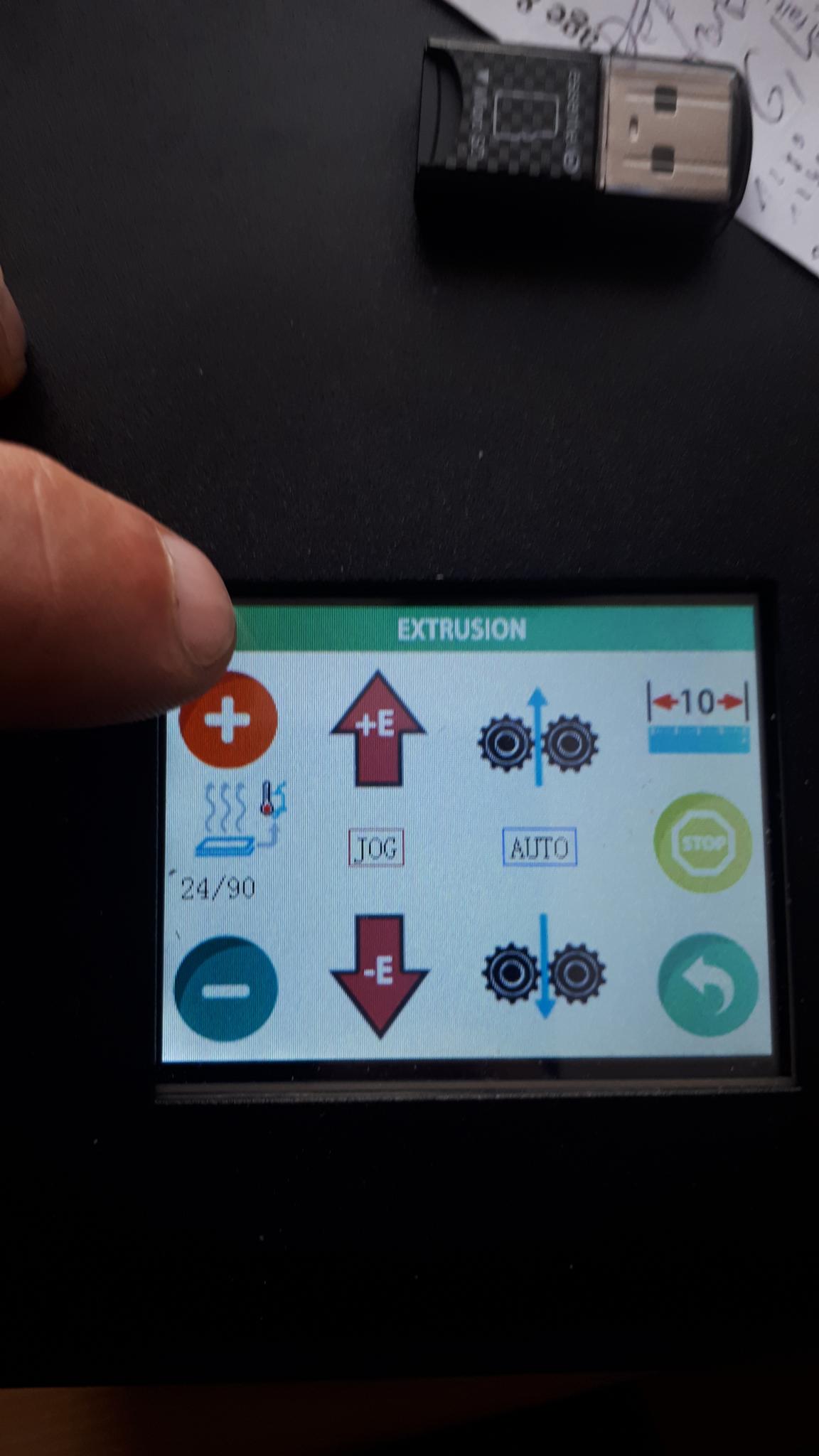

Marmalou Posté(e) Décembre 1, 2018 Posté(e) Décembre 1, 2018 Bonjour a tous et toutes Quel est la température max ,du plateau de l'Alfawise U20 . La mienne le reglage ne propose pas plus de 90° ?
Marmalou Posté(e) Décembre 2, 2018 Posté(e) Décembre 2, 2018 Bonjour phil47 Comment faite vous car en manuel sur ma machine ça ne depasse pas 90°

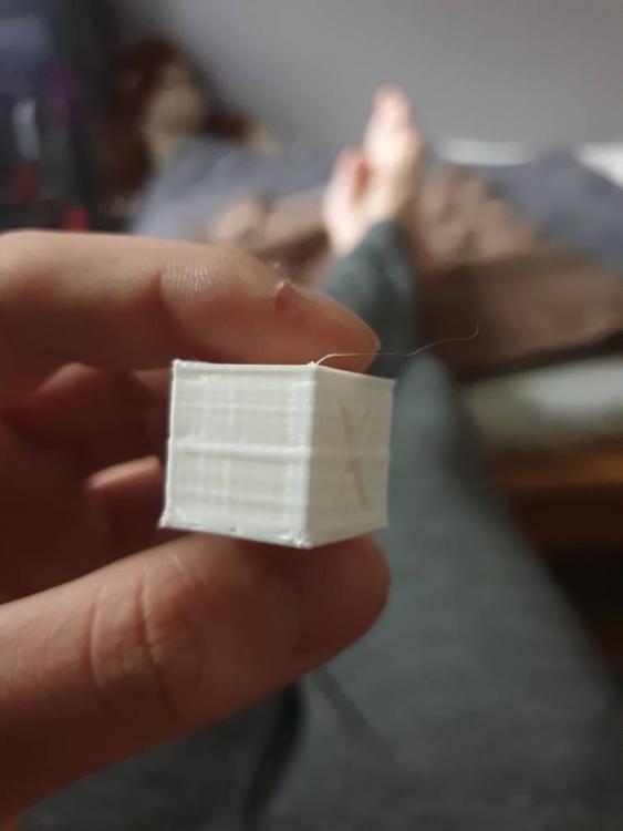

Emeric Posté(e) Décembre 2, 2018 Posté(e) Décembre 2, 2018 Bonjour Voici un cube de calibration réalise ce matin avec la U20 9n peux voir qu'il y a quelque soucis avec et je voudrais savoir comment je pourrait les résoudre?Merci par avanceEnvoyé de mon SM-N960F en utilisant Tapatalk
rmlc460 PostĂ©(e) DĂ©cembre 2, 2018 PostĂ©(e) DĂ©cembre 2, 2018 Quel slicer ? Quelle vitesse ? Quelle tempĂ©rature ? Comprends bien qu'on n'est pas avec toi dans ton salon, et qu'on ne peut pas deviner... Sous Cura 3.6.0: Reprends les rĂ©glages des excentriques, huile lĂ©gĂšrement la tige filetĂ©e, fais plusieurs manĆuvres manuelles pour t'assurer qu'il n'y a aucun point dur en Z Augmente la rĂ©tractation Ă 5 ou 6mm Ă 40mm/s (sous Cura, dans "Materiau") et coche "RĂ©tracter au changement de couche" AccĂ©lĂ©ration de l'impression Ă 500m/sÂČ
Onclefly PostĂ©(e) DĂ©cembre 2, 2018 Auteur PostĂ©(e) DĂ©cembre 2, 2018 Bien rĂ©gler les excentriques axe X et Y aussi. Â
Emeric Posté(e) Décembre 2, 2018 Posté(e) Décembre 2, 2018 Desoler jai oublier de dire tous sa mais je suis sous cura 15.04.3 en 50 mm/s pour l'impression, 210 pour la buse et 60 le plateau, rétractation à 40mm/s voilà tout et les excentrique son régler je n'est pas de jeu
PrBifidus PostĂ©(e) DĂ©cembre 2, 2018 PostĂ©(e) DĂ©cembre 2, 2018 il y a 25 minutes, rmlc460 a dit : AccĂ©lĂ©ration de l'impression Ă 500m/sÂČ Tu es sĂ»r ? Ca me parait 1000 fois trop violent...
rmlc460 Posté(e) Décembre 2, 2018 Posté(e) Décembre 2, 2018 Ben écoute, essaye et tu verras. Moi, ça me réussit plutÎt bien !
Emeric Posté(e) Décembre 2, 2018 Posté(e) Décembre 2, 2018 Bon j'essaye avec cura 3.6 on verra bienEnvoyé de mon SM-N960F en utilisant Tapatalk

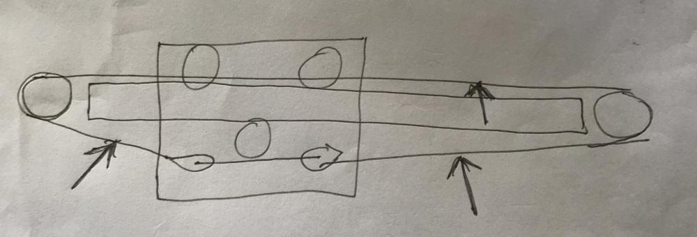

LeThailandais PostĂ©(e) DĂ©cembre 5, 2018 PostĂ©(e) DĂ©cembre 5, 2018 (modifiĂ©) Les chemins des courroies ne sont pas parallĂšles du fait du petit diamĂštre des poulies et de la position des points de fixation sur les chariots. Il y a un lĂ©ger angle (vers le bas sur X et vers le haut je crois sur Y). Ăa ne doit pas avoir beaucoup dâincidence probablement mais câest tout de mĂȘme pas logique. Est-ce que quelquâun a fait quelque chose pour ça ? Ca reprĂ©sente une diffĂ©rence de tension de courroie entre 1.5 et 2mm tout de mĂȘme sur l'axe X entre la position milieu et bord. Je n'ai pas calculĂ© sur Y mais ça doit ĂȘtre pareil. Sinon est ce que quelqu'un a essayĂ© des courroies plus rigides ou mĂȘme en largeur 10mm? C'est sur c'est de l'enc... de mouche mais on est lĂ pour ça non? ModifiĂ© (le) DĂ©cembre 5, 2018 par LeThailandais
PrBifidus Posté(e) Décembre 5, 2018 Posté(e) Décembre 5, 2018 Ben écoute, essaye et tu verras. Moi, ça me réussit plutÎt bien !Meuh non. Relis-toi bien.
PrBifidus Posté(e) Décembre 5, 2018 Posté(e) Décembre 5, 2018 Les chemins des courroies ne sont pas parallÚles du fait du petit diamÚtre des poulies et de la position des points de fixation sur les chariots.Tu peux illustrer un peu ? Parce que j'ai beau observer ma machine de prÚs, je ne vois pas à quoi tu fais référence.
LeThailandais Posté(e) Décembre 5, 2018 Posté(e) Décembre 5, 2018 (modifié) il y a 22 minutes, PrBifidus a dit : Tu peux illustrer un peu ? Parce que j'ai beau observer ma machine de prÚs, je ne vois pas à quoi tu fais référence. ouais je m'en doutais que j'étais pas clair... et avec ce croquis, c'est compréhensible? les sections de courroies marquées par les flÚches ne sont pas parallÚles, ça joue sur la longueur de courroies 2mm (d'aprÚs une modélisation approximative sur fusion) en tout entre la position du chariot au milieu et sur un bord. Modifié (le) Décembre 5, 2018 par LeThailandais
Ikes_72000 PostĂ©(e) DĂ©cembre 5, 2018 PostĂ©(e) DĂ©cembre 5, 2018 Un article trĂšs intĂ©ressant sur l'impact de la longueur des courroies et la position des poulies.Ici le sujet traite des cores xy, mais le principe reste le mĂȘme.https://drmrehorst.blogspot.com/2018/08/corexy-mechanism-layout-and-belt.html?m=1EnvoyĂ© de mon ONEPLUS A6003 en utilisant Tapatalk
LeThailandais PostĂ©(e) DĂ©cembre 5, 2018 PostĂ©(e) DĂ©cembre 5, 2018 (modifiĂ©) il y a 37 minutes, Ikes_72000 a dit : Un article trĂšs intĂ©ressant sur l'impact de la longueur des courroies et la position des poulies. Ici le sujet traite des cores xy, mais le principe reste le mĂȘme.https://drmrehorst.blogspot.com/2018/08/corexy-mechanism-layout-and-belt.html?m=1 EnvoyĂ© de mon ONEPLUS A6003 en utilisant Tapatalk  oui c'est exactement ce dont je veux parler. Il est bien cet article je pense qu'il faudra rajouter deux poulies folles par axe mais j'attends de voir si quelqu'un a dĂ©jĂ une solution toute faite tirĂ©e d'aliexpress par exemple et j'en profiterais bien pour mettre une courroie de 10 sur Y Ă cause de l'inertie du plateau ModifiĂ© (le) DĂ©cembre 5, 2018 par LeThailandais
