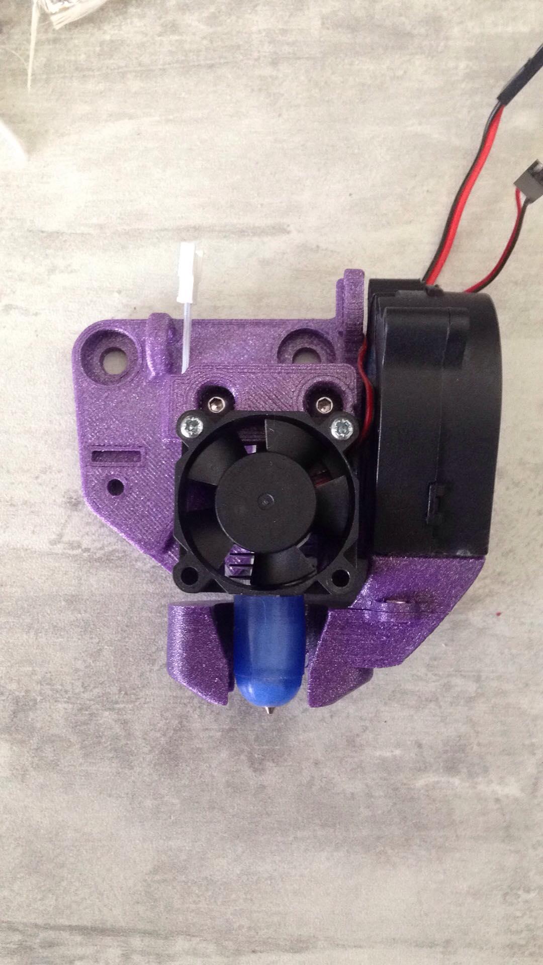

@Fourmi une petite précision, en regardant tes photos, j'ai comme l'impression que tu as mis le ventilo du radiateur en aspiration, j'ai vu correctement ou il faut que je change mes lunettes ?
@pascal_lb Ca m'a l'air correct, il souffle vers le radiateur ?
Je reconnais cette couleur, j'ai la même 😁
@Fourmi Si j'ai bien suivi l'évolution, il n'y a plus de partie à coller ? (J'avoue que je trouvais ça un peu trop bricolo)
il y a 35 minutes, Kachidoki a dit :
non j'ai bien l'impression qu'il aspire
il y a 36 minutes, Kachidoki a dit :
c'est vrai qu'elle est belle, m'en va en commander la prochaine fois 😉
Il y a 2 heures, pascal_lb a dit :
Je viens de vérifier, et je persiste. Les ailettes sont comme des cuillères, elle ramasse l'air du côté bombé et le déplace du côté creux. Et là pour aspirer, il faudrait y aller avec le dos de la cuillère. 😅 Sur les photos là il doit tourner dans le sens anti-horaire.
ouai on verra bien quand le sieur @Fourmi passera...
il y a 4 minutes, Fourmi a dit :
Alors en fait il souffle sur la hotend
ok alors je vais changer de lunettes 😄 @Kachidoki tu avais raison

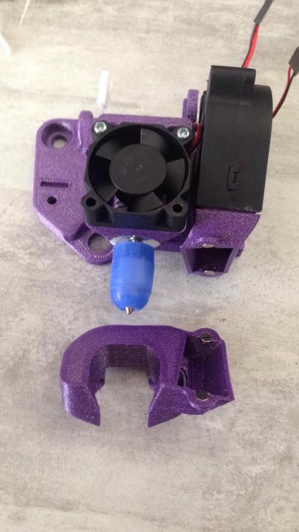

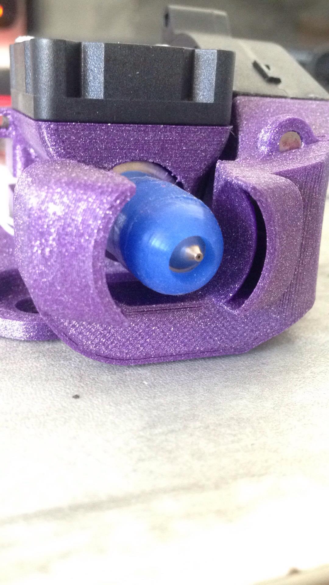

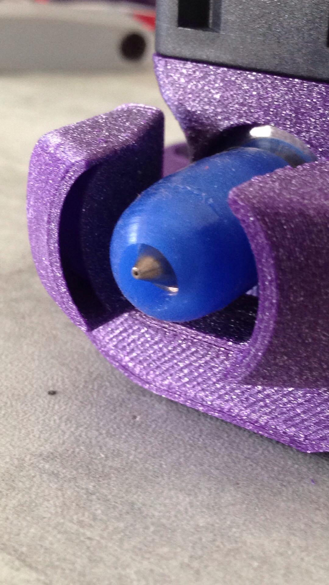

Bonjour à tous.
J’ai fait les pièces et mis les aimants, ils tiennent dans leur emplacement, mais pas assez, quand j’enlève la pièce mobile du bas les aimants du haut restent collés aux aimants de la pièce mobile.
Que me suggérez-vous pour coller fermement les aimants. Merci d’avance.
