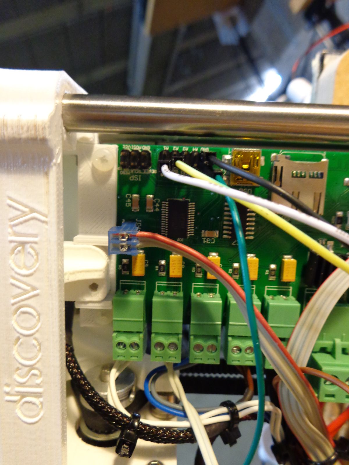

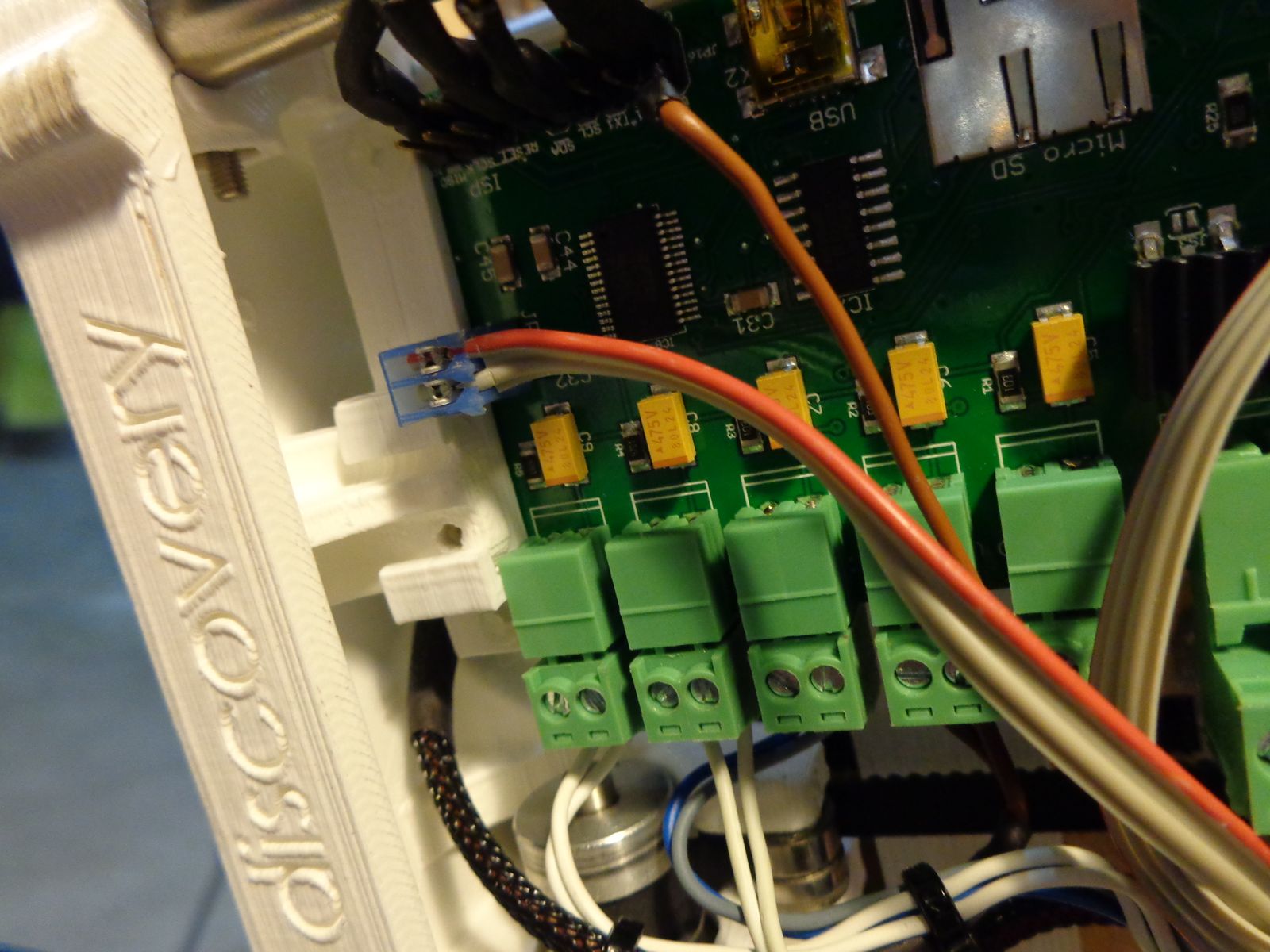

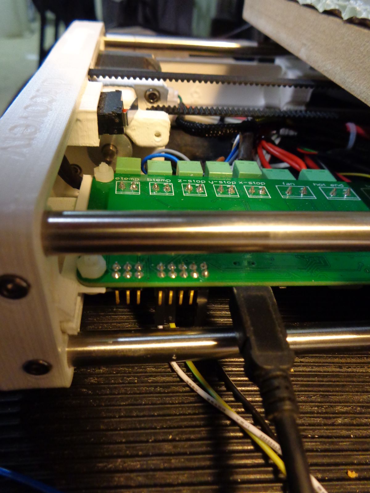

Dumnac Posté(e) Février 7, 2016 Auteur Partager Posté(e) Février 7, 2016 (modifié) J'ai refais deux pièces qui permettent de déporter la melzi vers l’intérieur (8mm) . Cela donne accès aux connecteurs JP16 et JP17. Inconvénients : le slot micro SD n'est plus accessible avec le cache (je ne l'utilise pas perso) Ma plaque de protection de carte est à refaire remix du clip melzi d'origine et ajout d'une pièce de maintient de l'autre côté A faire gaffe que les fils des sondes ne touchent pas la poulie du moteur. Modifié (le) Février 7, 2016 par Dumnac 1 Lien vers le commentaire Partager sur d’autres sites More sharing options...

radium51 Posté(e) Février 13, 2016 Partager Posté(e) Février 13, 2016 Le 7/2/2016 at 19:02, Dumnac a dit : J'ai refais deux pièces qui permettent de déporter la melzi vers l’intérieur (8mm) . Cela donne accès aux connecteurs JP16 et JP17. Inconvénients : le slot micro SD n'est plus accessible avec le cache (je ne l'utilise pas perso) Ma plaque de protection de carte est à refaire remix du clip melzi d'origine et ajout d'une pièce de maintient de l'autre côté A faire gaffe que les fils des sondes ne touchent pas la poulie du moteur. joli boulot tu va mettre le STL a dispo sur thingiverse? ça m'interesse vu que je reçois mon ecran LCD dans pas longtemps et qu'il va falloir que je le branche dessus. d’ailleurs c'est ça que tu as de connecté? 1 Lien vers le commentaire Partager sur d’autres sites More sharing options...

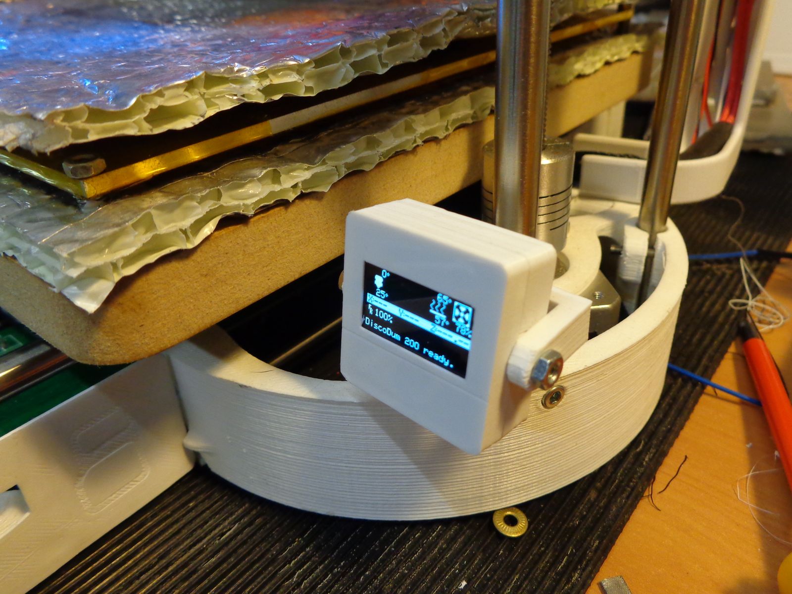

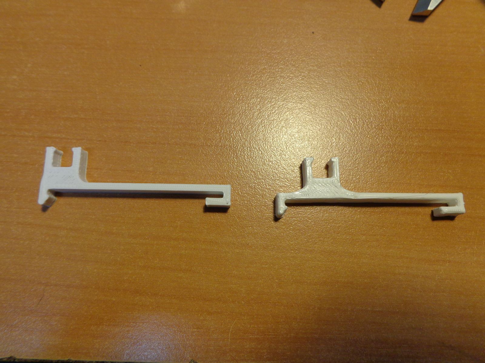

Dumnac Posté(e) Février 13, 2016 Auteur Partager Posté(e) Février 13, 2016 (modifié) Salut , J'upload les fichiers sur thingiverse en fin de soirée. J'ai fais quelques modif' pour que les pièces soit print&play : réajustement du clip melzi pour ne pas avoir à le mettre au pied de biche modification de la fixation côté moteur pour éviter un soulèvement de la carte : Il y a 6 heures, radium51 a dit : d’ailleurs c'est ça que tu as de connecté? Oui c'est un afficheur OLED 128x64 : Edith : C'est en ligne : http://www.thingiverse.com/thing:1340457 Modifié (le) Février 13, 2016 par Dumnac 5 Lien vers le commentaire Partager sur d’autres sites More sharing options...

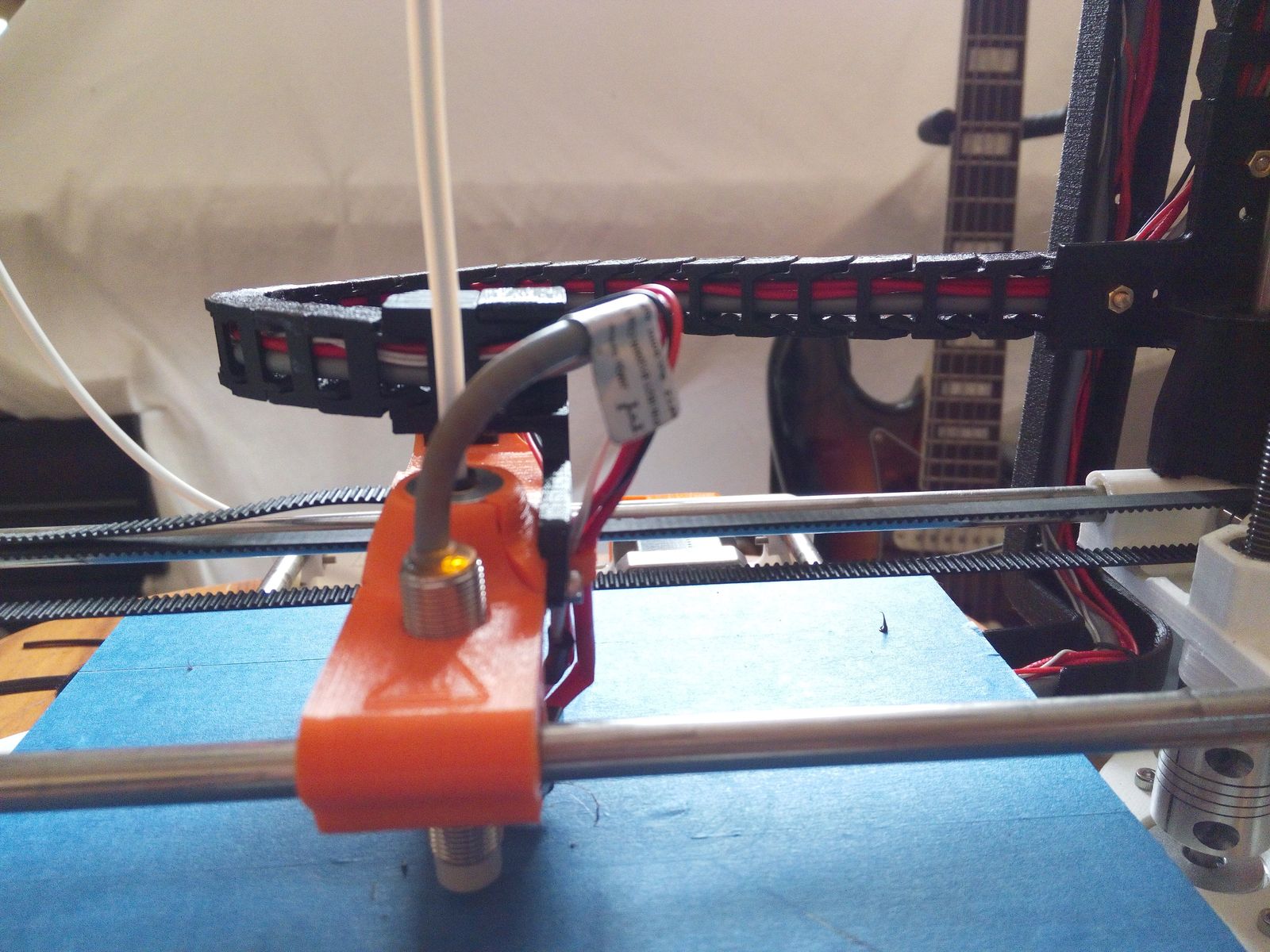

radium51 Posté(e) Février 14, 2016 Partager Posté(e) Février 14, 2016 Merci Dumnac. J'ai l'impression que la chaine de câble est un peu large pour le nombre de câble que l'on passe dedans. Je me sentirai bien en faire une version moins large tu pense qu'on peux enlever combien en largeur? Lien vers le commentaire Partager sur d’autres sites More sharing options...
Dumnac Posté(e) Février 14, 2016 Auteur Partager Posté(e) Février 14, 2016 J'ai prévu assez grand pour d’éventuels options (servo pour palpeur meca, 2ème ventilo...). tu peux la réduire mais laisse quand même du jeu pour faciliter le passage des fils et pour éviter qu'elle ne devienne trop rigide, il faut que les câbles puissent bouger un peu dans le virage. Lien vers le commentaire Partager sur d’autres sites More sharing options...

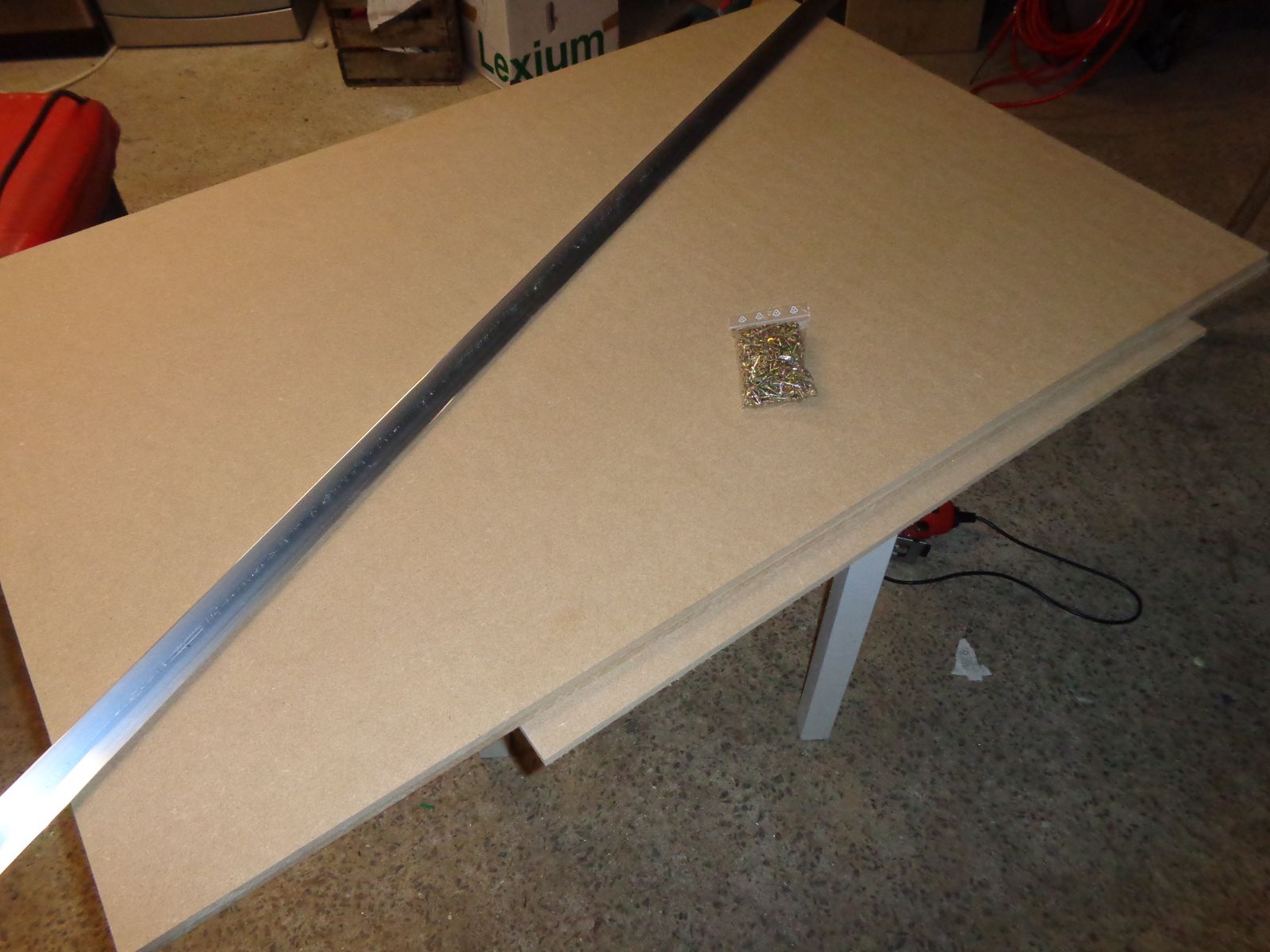

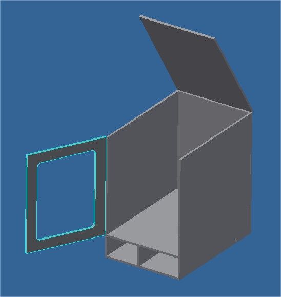

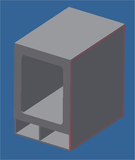

Dumnac Posté(e) Février 23, 2016 Auteur Partager Posté(e) Février 23, 2016 Hello , Allez, je m'attaque à la boite qui va tenir ma disco au chaud. Je vais faire quelque chose d'assez simple et pratique pour pouvoir sortir facilement la bête et pas trop galérer pour changer le filament. La version de @wotever me plait bien , je vais faire quelque chose dans ce style, en voici une ébauche : Il sera réalisé en MDF de 10mm assemblé avec des cornières en alu. Un bout de polycarbonate viendra en façade dans le porte. Je vais faire deux compartiments en dessous : à droite un tiroir de rangement et à gauche l'emplacement pour toute la partie électronique (alim ATX, raspberry... ) Une extraction d'air est prévue dans le panneau du dessus, l'idéal serait de virer les particules cracra vers l’extérieur de mon garage mais va falloir que je tire 5m de gaine pour arriver à la lucarne . Donc ce sera peut être un système de filtration. J'aimerais bien y mettre un petit déshumidificateur, que pensez-vous des ces choses là ? : http://www.pearl.fr/maison/bien-etre/traitement-de-lair/deshumidificateur-a-perles-de-gel-de-silice_NC4809.html Voilà pour l'instant, y a plus qu'à ^^ : @+ 1 Lien vers le commentaire Partager sur d’autres sites More sharing options...

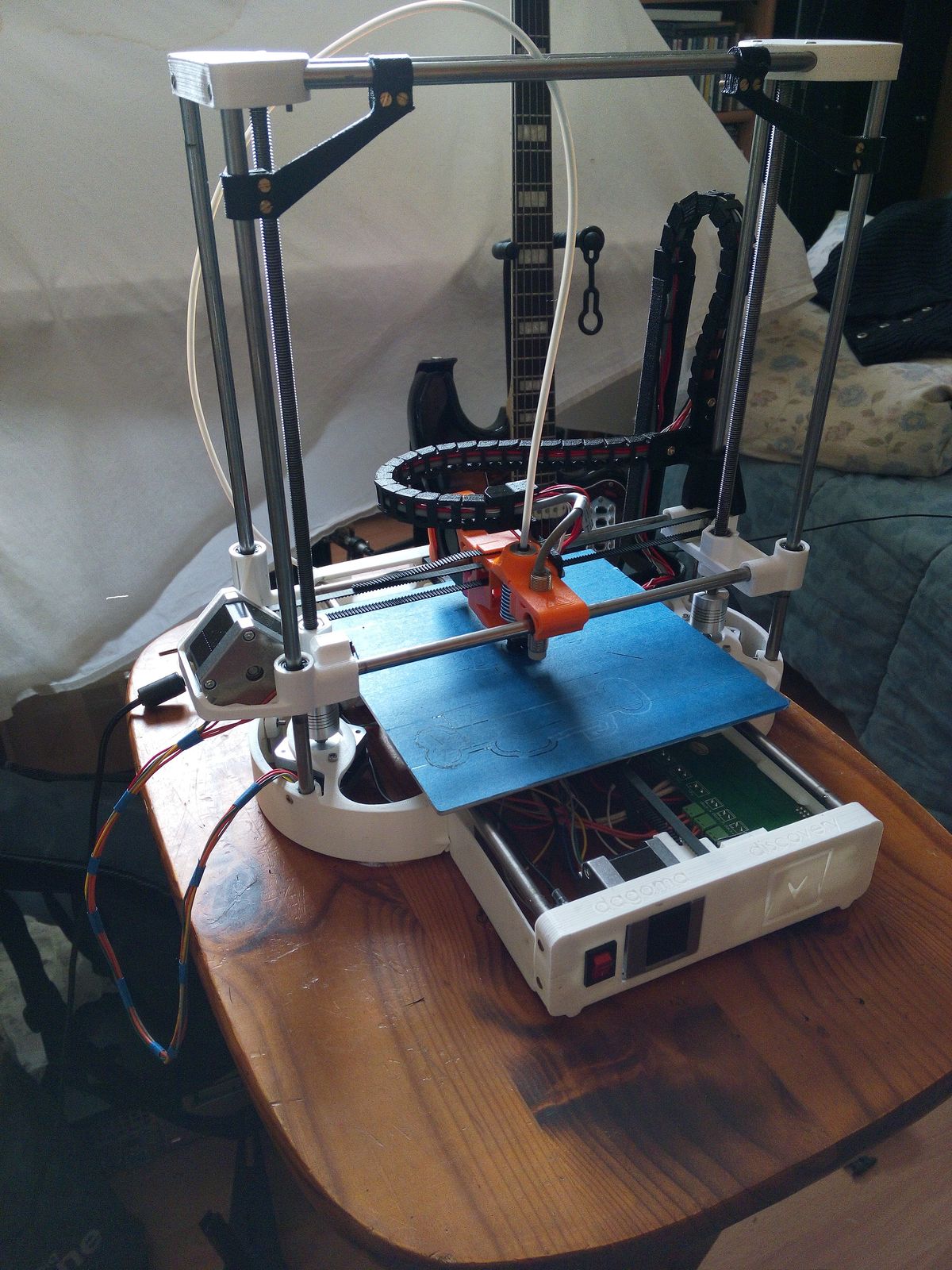

radium51 Posté(e) Février 27, 2016 Partager Posté(e) Février 27, 2016 Dumnac, ta disco a une petite sœur Encore merci pour tes pièces. Lien vers le commentaire Partager sur d’autres sites More sharing options...
gisclace Posté(e) Février 27, 2016 Partager Posté(e) Février 27, 2016 Sympa @radium51 pour tenir les câbles. Tu as pris quel fichier ? Lien vers le commentaire Partager sur d’autres sites More sharing options...
radium51 Posté(e) Février 27, 2016 Partager Posté(e) Février 27, 2016 Ce sont les pièces de Dumnac sauf la chaine qui est celle ci: http://www.thingiverse.com/thing:10915 avec un adaptateur car elle est moins large. Lien vers le commentaire Partager sur d’autres sites More sharing options...
gisclace Posté(e) Février 27, 2016 Partager Posté(e) Février 27, 2016 thx, (je parlais bien de la chaine ^_^) Lien vers le commentaire Partager sur d’autres sites More sharing options...
radium51 Posté(e) Février 27, 2016 Partager Posté(e) Février 27, 2016 Une photo de la chaine les câbles rentrent facilement mais ya pas plus énormément de place. je pense qu'on peut encore passer un paire de câble comme ceux du ventilateur mais pas plus. 1 Lien vers le commentaire Partager sur d’autres sites More sharing options...
gisclace Posté(e) Février 27, 2016 Partager Posté(e) Février 27, 2016 Je vais me laisser tenter je pense 1 Lien vers le commentaire Partager sur d’autres sites More sharing options...
urzhi Posté(e) Février 27, 2016 Partager Posté(e) Février 27, 2016 j'ai commencé a faire ce mod aussi (pratique les élements de la chaine pour faire des petits tests ^^ Du coup, vous avez rallongé les fils je suppose ? Lien vers le commentaire Partager sur d’autres sites More sharing options...
radium51 Posté(e) Février 27, 2016 Partager Posté(e) Février 27, 2016 oui, j'ai du rallonger tous les fils d'une dizaine de cm Lien vers le commentaire Partager sur d’autres sites More sharing options...

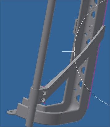

Dumnac Posté(e) Mars 1, 2016 Auteur Partager Posté(e) Mars 1, 2016 Super, content que ça plaise . Je suis en train de faire une jambe pour la descente, je posterais ça bientôt après finition et essai. 2 Lien vers le commentaire Partager sur d’autres sites More sharing options...

ninjuki Posté(e) Mars 5, 2016 Partager Posté(e) Mars 5, 2016 Le 13/2/2016 at 20:22, Dumnac a dit : Salut , J'upload les fichiers sur thingiverse en fin de soirée. J'ai fais quelques modif' pour que les pièces soit print&play : réajustement du clip melzi pour ne pas avoir à le mettre au pied de biche modification de la fixation côté moteur pour éviter un soulèvement de la carte : Oui c'est un afficheur OLED 128x64 : Edith : C'est en ligne : http://www.thingiverse.com/thing:1340457 Super l'intégration de l'écran, très beau boulot. Est ce que tu fournirait les Stl pour l'imprimer stp? Lien vers le commentaire Partager sur d’autres sites More sharing options...
Dumnac Posté(e) Mars 10, 2016 Auteur Partager Posté(e) Mars 10, 2016 merci Pas de souci, il faut juste que je reprenne quelques trucs qui ne me plaisent pas avant. J'aimerais faire quelquchose qui n'a pas besoin d'une longue vis de 3mm qui traverse le boitier. Par contre je ne sais pas trop quand, je suis pas mal pris par le boulot en ce moment... Lien vers le commentaire Partager sur d’autres sites More sharing options...
ninjuki Posté(e) Mars 10, 2016 Partager Posté(e) Mars 10, 2016 il y a une heure, Dumnac a dit : merci Pas de souci, il faut juste que je reprenne quelques trucs qui ne me plaisent pas avant. J'aimerais faire quelquchose qui n'a pas besoin d'une longue vis de 3mm qui traverse le boitier. Par contre je ne sais pas trop quand, je suis pas mal pris par le boulot en ce moment... Perso je peux me contenter de celle là en attendant une v2. En tout cas tu fait du bon boulot, J'ai imprimé quelques pièces que tu as faites elles sont très bien. - Le support pour la carte, la fixation coté moteur est très bien pensée. j'ai un peu agrandie la pièce pour pouvoir encore plus déplacer la carte et mettre une rallonge de carte micro sd. - Les renforts. Lien vers le commentaire Partager sur d’autres sites More sharing options...
