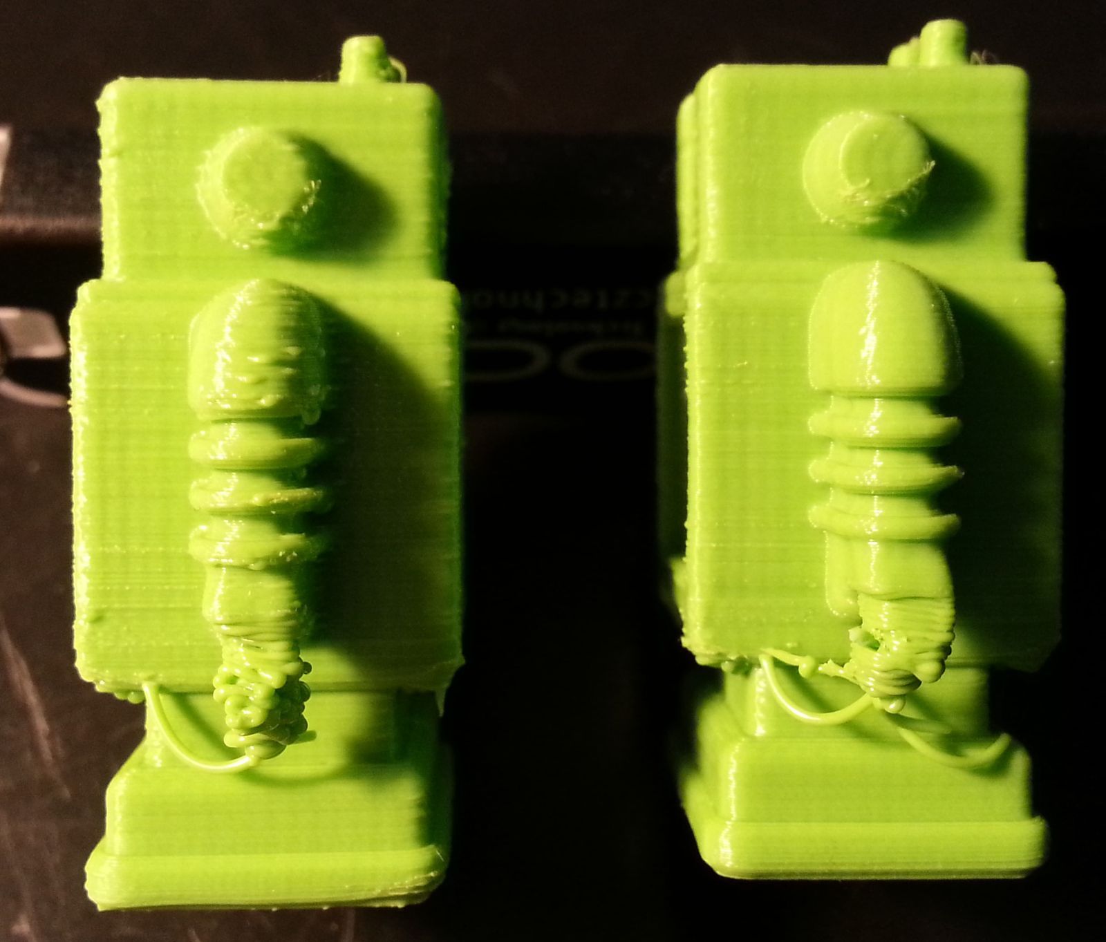

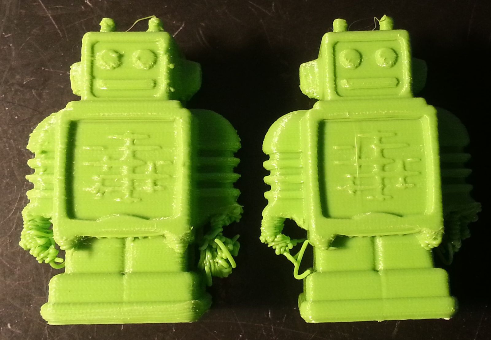

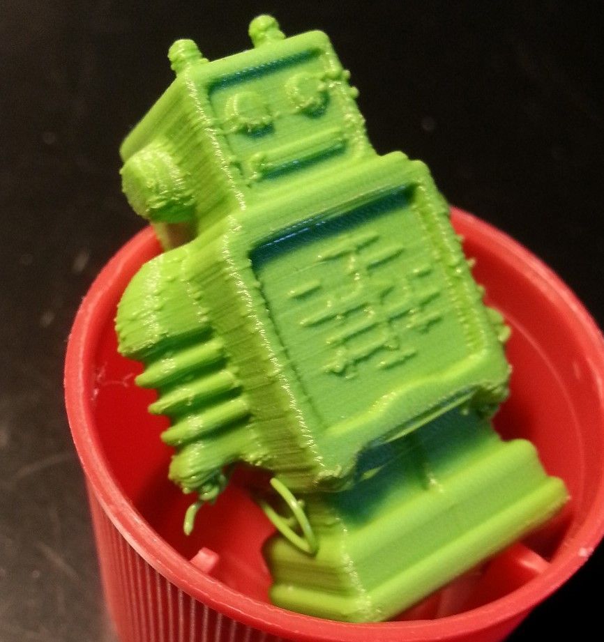

Par contre, je constate une baisse de la qualité de mes impressions avec le nouveau firmware (j'utilise le type 3 fourni par Dumnac ici : http://box.dagoma.fr/files/ecran-dumnac/firmware_3.zip). Pour mettre cela en évidence, j'ai lancé l'impression d'un même fichier GCode avec le nouveau firmware et avec le firmware officiel Dagoma (dispo ici : http://media.dagoma.fr/Firmware/firm_d200_palpB_NC.zip). J'ai joint les photos des résultats : à gauche le nouveau firmware, à droite le firmware officiel Dagoma.
On voit clairement l'apparition de "blobs" à certains endroits bien spécifiques : pas de problèmes sur les tronçons rectilignes (ex socle du robot) par contre apparition des blobs lorsqu'il y a une courbure prononcée. Lors de l'impression, je sens (entends) clairement un ralentissement de la tête lorsqu'il y a une courbure importante.

Quelqu'un aurait une idée de l'origine du problème ?

Petit essai avec la valeur de 96.2671 proposée par @Dumnac pour l'extrudeur : pas mieux... j'aurais dû m'en douter, car divers tests de réduction du flow d'extrusion ne m'avaient pas permis de supprimer ces blobs. C'est probablement quelque chose dans la dynamique de la gestion de l'impression.
Je retourne à mon firmware standard en attendant d'avoir d'autres idées. Là je sèche.

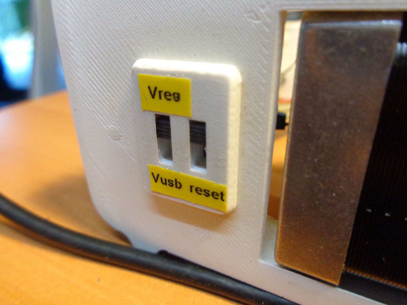

Voici les petits rajouts que j'ai fait sur mon imprimante :
- Ajout de switch en façade http://www.thingiverse.com/thing:1288939 :
J'ai ajouté deux interrupteurs à glissière en façade pour pouvoir flasher et configurer la Melzi, sans avoir à faire faire un backflip à l'imprimante. Je les ai fait affleurant pour pas faire de bêtise pendant une impression. Il sont manipulables avec un petit tournevis plat. Je les ai mis à la place de l'inter d'alim qui ne me servait plus ( alim ATX commandée par octoprint relié directement sur la carte ).
Hello Dumnac,
Je trouve ta modif très bien pensée et vraiment utile pour éviter de faire basculer la disco à chaque mise à jour de firmware.
Etant équipé d'un plateau chauffant, l'interrupteur ne me sert également plus.
Je cherche à commander les même interrupteur que toi afin de mettre en oeuvre la modif mais je ne sais pas lesquels choisir.
Pourrais-tu stp me donner la référence et l'endroit où tu as passé commande?
Un grand merci d'avance.

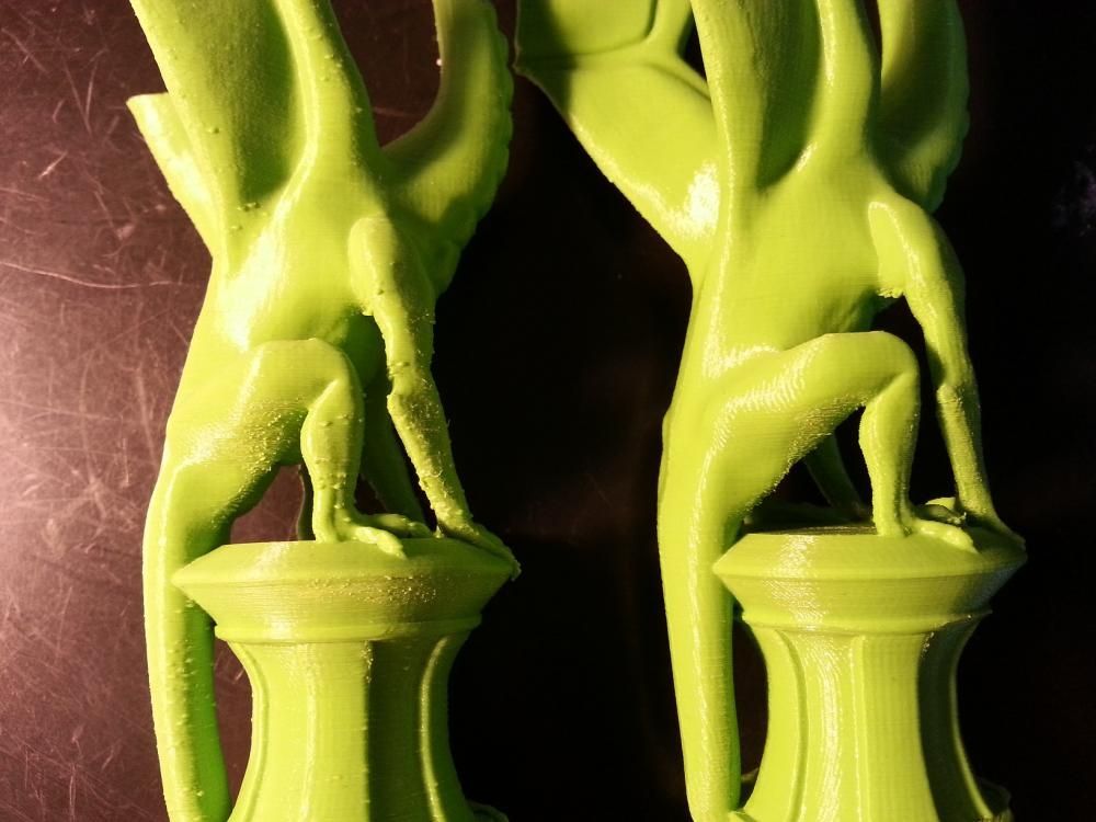

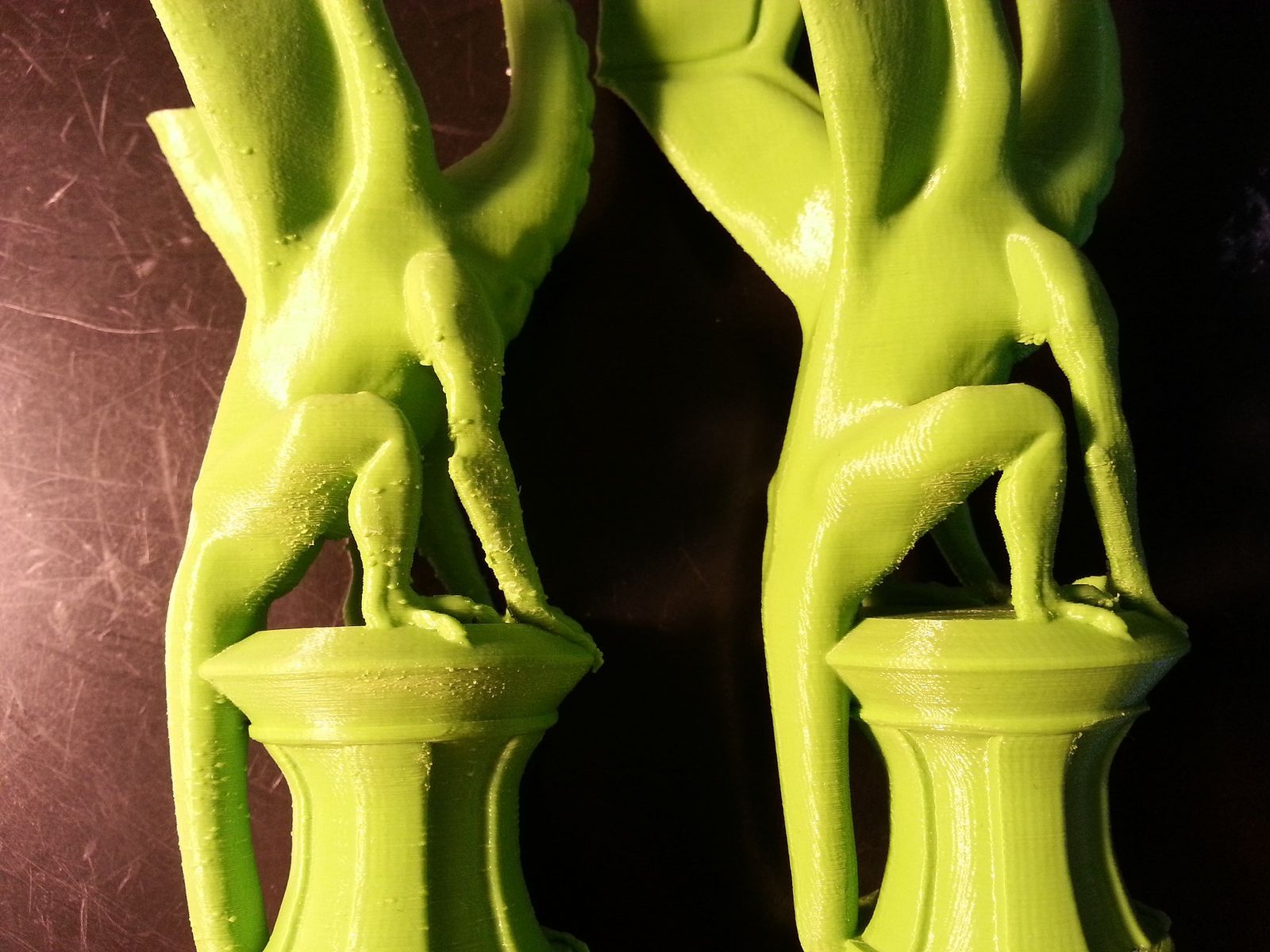

Installation du firmware sans soucis, mais la qualité est tombée fortement.
Gouttelettes, pas d'affichage de l'axe Z,  15° de décalage entre celle de CbD et celle affichée.

Toujours pas de résolution pour ce firmware qui fait "lagger" l'imprimante et qui créer ces gouttelettes.
