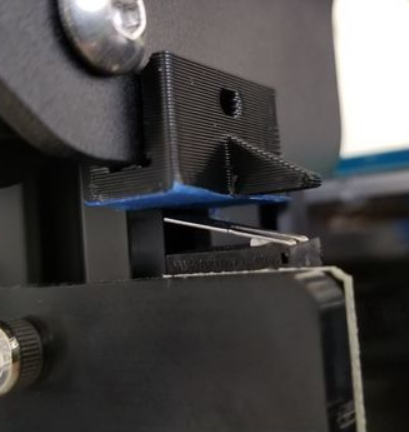

Je trouve que ma nouvelle Ender-3 fait trop de bruit lorsqu'elle butte en home X. La vôtre aussi ?
Existe-t-il une solution pour réduire ce "coup de boutoir" ? Je me réfère à ma Dagoma Discovery précédente qui faisait son home X moins violemment...
A+

Oui, une solution simplissime : tu as une lamelle d'acier sur ton endstop, qui elle-même appuie sur un petit bouton qui fait le contact.
Tu tords légèrement la lamelle pour que le mobile la tape un peu plus tôt, genre deux ou trois mm avant et voilà !
Lien vers le commentaire
Partager sur d’autres sites
Je me suis imprimé une petite cale. Celle-ci que j'ai mis vertical à gauche de la tête : https://www.thingiverse.com/thing:2959614/files
pour mettre le zéro X un peu plus à droite, mais c'est pareil, ma Ender-3 bute en faisant beaucoup de bruit.
Il faudrait ralentir son mouvement en X. J'ai mis Vmax x à 300 au lieu de 500 et l'acceleration sur 3000 au lieu de 4000, sauvegardé, mais rien y fait. Cette grosse brute cogne aussi fort à gauche…
Si j'appuie sur le endstop avant que la tête arrive à gauche, elle s'arrête net sans bruit
Mais quelle que soit l'épaisseur de la cale que j'insère entre le endstop et la tête, elle fait toujours autant de bruit...

Bonjour
Il y a 9 heures, vr34 a dit :
.. /.. Mais quelle que soit l'épaisseur de la cale que j'insère entre le endstop et la tête, elle fait toujours autant de bruit...
J'ai regardé avec attention ta bricole, là :
A mon humble avis, le "bec" que tu as imaginé est plutôt contre-productif !
Pour qu'un end-stop fonctionne bien, il faut que ce soit sa lame souple qui appuie sur le petit bouton, et pas le mobile. Le mobile est trop brutal et peut à terme détruire le end-stop.
La lame souple sert d'amortisseur et le protège. Par contre si elle ne "rebique" pas suffisamment vers le haut, elle ne sert à rien : c'est le mobile qui tape.
Je suggère simplement de la tordre un peu vers le haut (dans ton cas) Ça craint rien, c'est solide.

Bonjour Jean-Claude,
Je pense que tu n'as pas compris : cette cale vient de thinginverse. Je n'en suis pas l'auteur. Je ne l'utilise pas pour le endstop z comme sur la photo mais pour tester le home x donc je l'ai installé verticalement sur la gauche de la tête. Donc le bec je ne l'ai pas "imaginé" et je m'en fou. C'est juste pour tester le bruit si je zero en x est un peu décalé à droite.
La seule façon en effet est de tordre un peu la lame métallique du endstop pour amortir le choc de cette brutasse de ender 🙂

Si tu utilise Marlin 1.1.9 :
  • Il faut remplacer dans Configuration.h :
#define HOMING_FEEDRATE_XY (50*60)
  • Par
#define HOMING_FEEDRATE_XY (20*60)
Tu peut, suivant tes besoins, changer la valeur 50 par une autre valeur : 40, 30, .... Avec 20 le Homing en X et Y est assez lent
Tu Recompile et tu Upload ton firmware.
Voir: #12104
PS: tu peut remettre les valeurs par défaut de DEFAULT_MAX_ACCELERATION et retirer toute les pièces (cales) imprimées concernant tes butées :
#define DEFAULT_MAX_ACCELERATION      { 500, 500, 100, 5000 }

J'ai courbé un peu la lamelle du endstop x et ai installé l'imprimante sur 4 amortisseurs .
La brute s'est nettement adoucie.
Merci @Zouille pour la procédure pour rallentir le déplacement du home X. Je vais apprendre à le faire et l'appliquer.
