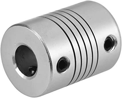

requiem30330 Posté(e) Mai 5, 2020 Auteur Partager Posté(e) Mai 5, 2020 il y a une heure, lion02 a dit : Bizarre, normalement pour descende ca devrait pas poser de problème vu le poids du plateau, tu dois avoir un autre problème, pas de point dur qui bloque ton plateau. Sans les vis trapézoïdale est-ce que ton plateau coulisse sans problème. Tu as mis quoi comme vis trapézoïdales ? Mon plateau descend bien. c'est surtout lors des compensation fine lors du print que ça n'allait pas A la main si je tourne mes vis a bille il n'y a pas de point dur mais je vais refaire le test en retirant les vis comme tu me dis. lors du montage j'avais essayé de faire coulisser sur les guides et cela fonctionnait parfaitement. Entre temps j'ai un peu touché le plateau et il y a peut être une tension quelque par pour répondre a ta question, j'ai 2 vis à bille en diamètre 16 (celle la) Dans tous les cas je vais essayé de repasser mes accouplements en rigide pour ne plus avoir cet effet yoyo surtout que j'imagine qu'a force de faire le yoyo ça fait travailler l'alu qui finira par péter et un tel truc pendant un print c'est pas bon. Y a un sacre couple avec les vis a bille. j'avais réussi a plier mes guides des axes X et Y en remontant trop haut lors des réglages et j'ai pas oublié ton conseil de passer les drivers du Z en DRV. ca aussi ca fera partie des modif dans la prochaine version de la bestiole Lien vers le commentaire Partager sur d’autres sites More sharing options...

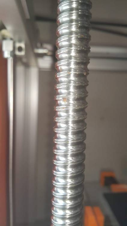

requiem30330 Posté(e) Mai 17, 2020 Auteur Partager Posté(e) Mai 17, 2020 (modifié) Bonjour J'ai fait le changement d'accouplement ce jour après avoir mis en place un nouveau support de moteur Z. Le support est plus rustique mais il est meilleur que l'ancien J'ai aussi allégé le BED de 2kg au moins. En fait j'avais 2 plaques de verre l'une sur l'autre. Je sais pas pourquoi j'avais laissé les deux mais c'etait une idée tordu Et pour finir j'ai fait le test de monte et baisse du BED. Tout l'ensemble glisse sans accro dans les guidages mais en faisant cela, j'ai remarqué des traces bizarres sur une vis à billes. Je pensais à de la poussière mais en passant l'ongle ça grattait Il s'agit de points de rouilles. En prenant la photo et en zoomant; on peut voir que le chrome n'est pas trop en forme. C'est des vis "apascher" de chez Bangood donc bon c’était plus ou moins prévisible mais en même temps la machine ne tournait pas depuis 1 an et elle est dans la cuisine donc l'humidité de la pièce ne devait pas aider non plus. j'ai fais un bon graissage et je vais voir comment cela évolue avant de songer à les changer J'ai plus qu'a refaire des essais d'impression pour voir la différence entre couches Modifié (le) Mai 17, 2020 par requiem30330 1 Lien vers le commentaire Partager sur d’autres sites More sharing options...
