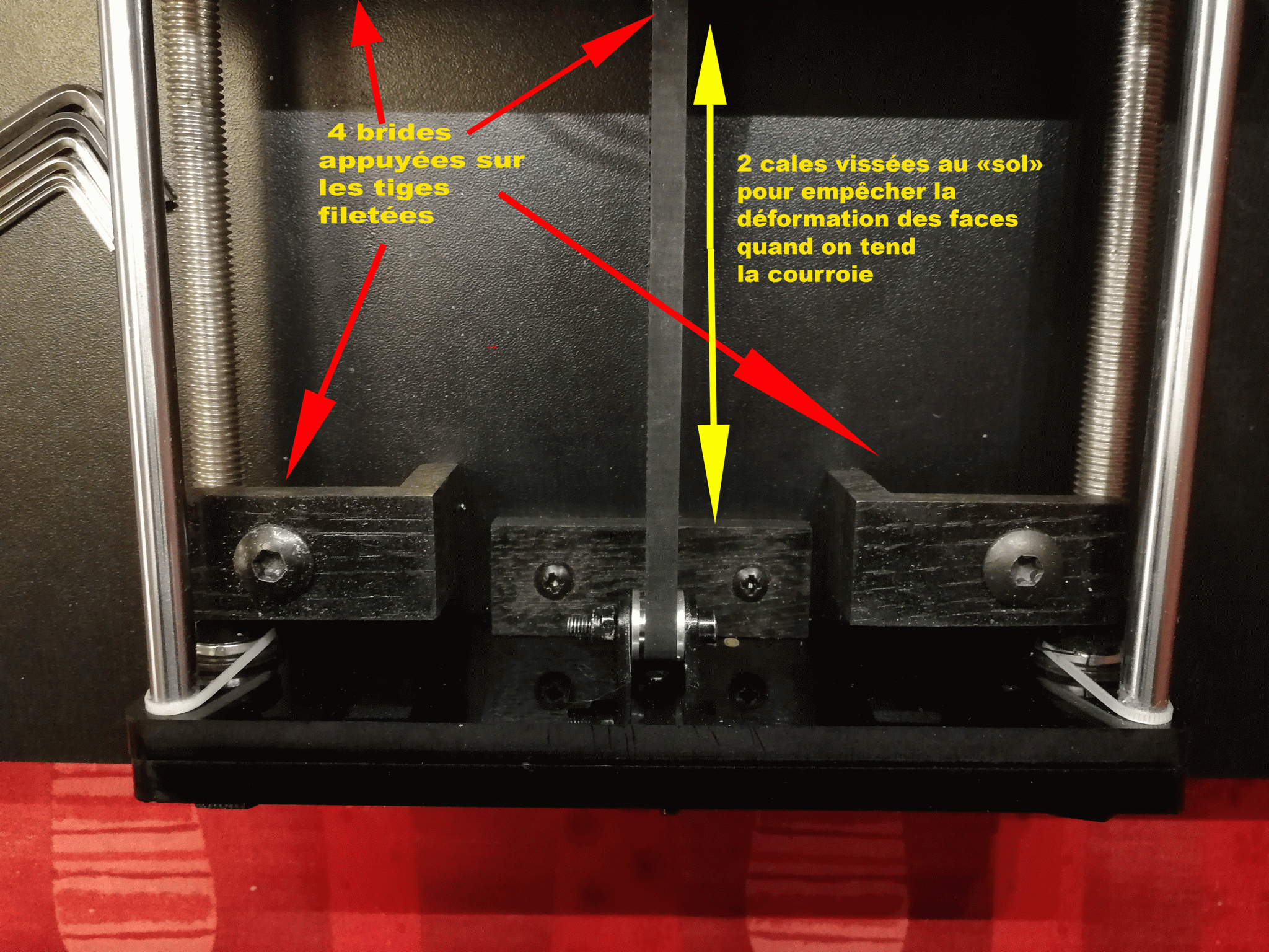

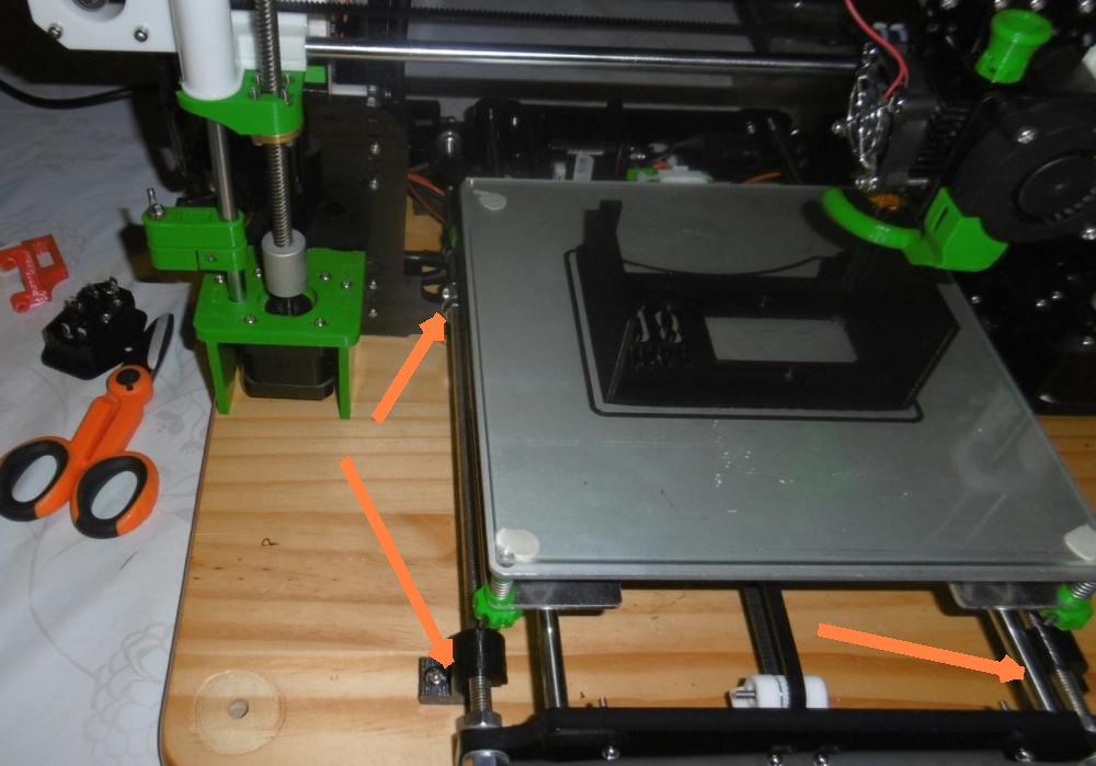

Jean-Claude Garnier Posté(e) Décembre 16, 2018 Posté(e) Décembre 16, 2018 (modifié) Il y a 3 heures, jeremie59495 a dit : .. /.. Comment puis-je faire des renforts si mon imprimante à un décalage?? Bonjour J'ai déjà posté cette photo plusieurs fois : J'ai fait le choix de brider ma machine sur une chute de plan de travail. C'est super-rigide. Mais sûr que ça ne va pas régler tes sauts de pas. Dommage qu'on ne puisse pas régler la Vref sur ces Anet.... Je verrais bien un truc comme ça. J'ai déjà eu ce phénomène, ça a disparu en réglant la Vref Mais bon, c'était pas une Anet Modifié (le) Décembre 16, 2018 par Jean-Claude Garnier
Maeke Posté(e) Décembre 16, 2018 Posté(e) Décembre 16, 2018 je reste persuadé que c'est au niveau mécanique qu'il faut regarder, et pas seulement les courroies. Par contre la méthode de jcg est très bien pour rigidifier la machine, un peu moins si tu veux pouvoir la déplacer.
Jean-Claude Garnier Posté(e) Décembre 16, 2018 Posté(e) Décembre 16, 2018 il y a 14 minutes, Maeke a dit : .. /.. un peu moins si tu veux pouvoir la déplacer. Honnêtement, pas tant que ça si le support n'est pas beaucoup plus grand que l'encombrement XY de la machine ! D'accord, ça alourdit un peu l'ensemble, mais ça sécurise la structure et ça te donne de la prise pour l’attraper ! (tu peux même y mettre des poignées.....)

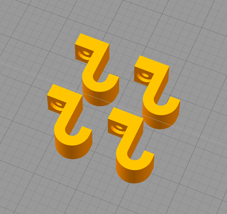

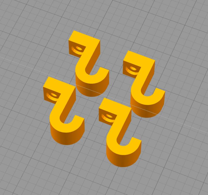

Janpolanton Posté(e) Décembre 16, 2018 Posté(e) Décembre 16, 2018 Bonsouarrr! Le fichier stl des brides que j'ai employées. Bride tige filetée.stl (à dupliquer 3 fois dans le trancheur)
