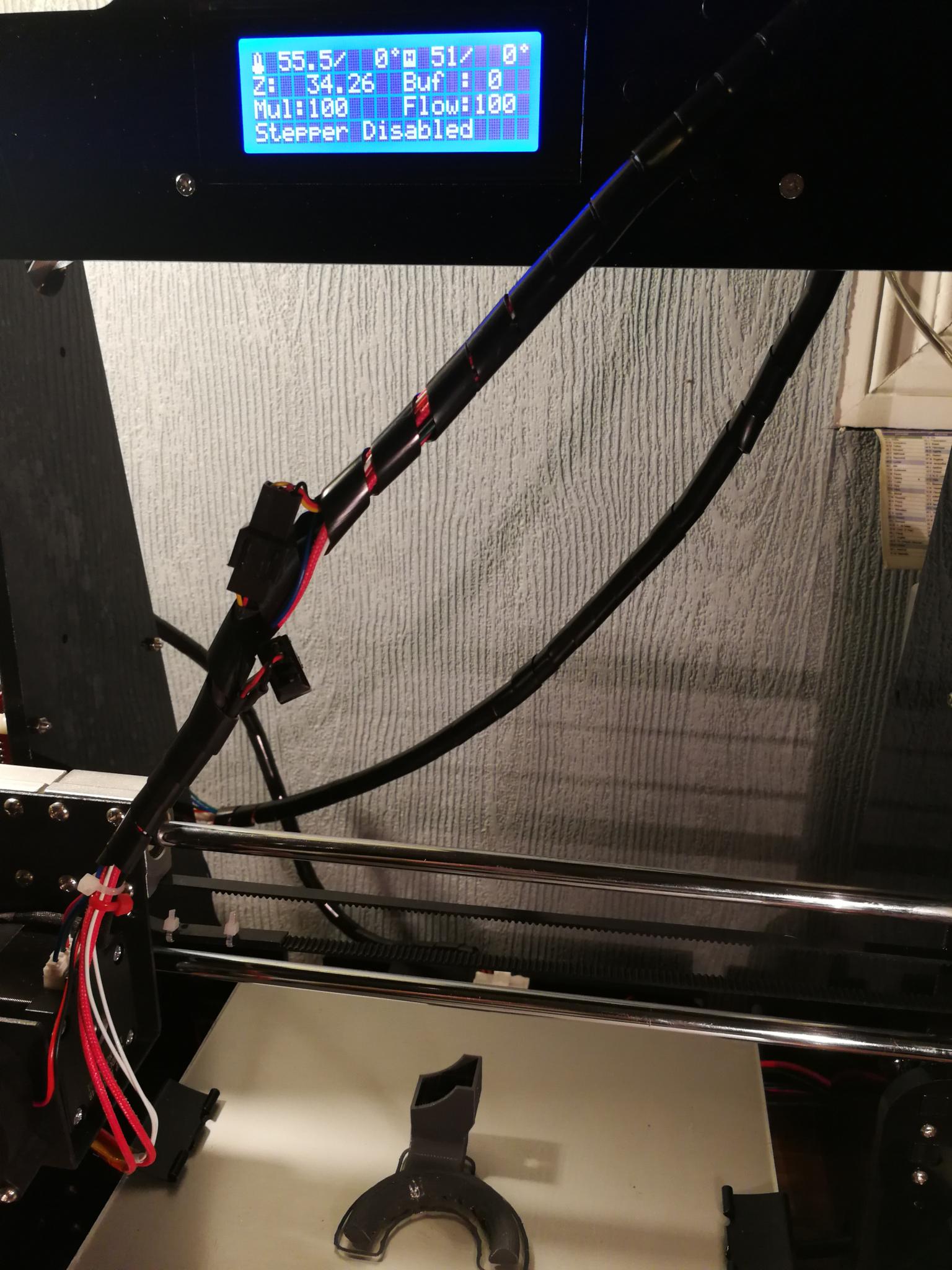

schnapsy Posté(e) Décembre 12, 2018 Partager Posté(e) Décembre 12, 2018 Bonjour, Je vous fais l'économie de toutes les galères (essentiellement de mon fait) que j'ai rencontrées à bien régler mon nouveau jouet pour vous faire part d'une interrogation... Hier soir, j'ai enfin réussi à lancer l'impression correcte du cube de calibration. Tout se passe bien, je laisse la machine œuvrer et après une trentaine de minutes, je descends vérifier ce qu'il en est. L'impression est à 98/99%, le cube est superbe. J'allume une lampe de chevet positionné sur le côté de l'anet et là, pfouittt, l'impression s'arrête, l'affichage des températures extruder et bed se met à 0 et à la place du print, sur la dernière ligne, s'affiche "disable steppers". Si cette fonction est très utile pour "débrayer" les moteurs afin de régler le bed, il faut cependant la sélectionner manuellement, me semble-t-il. Du coup, je ne comprends pas pourquoi elle s'est ainsi affichée... C'est comme une sorte de reset, mais dans ce cas "disable steppers" ne serait pas affiché. A noter que j'avais au préalable monté la température de l'extrudeur à 215° pour pousser le fil et vérifier son bon écoulement car - entre autres soucis - le mécanisme d'extrusion fonctionnait par à-coups du fait d'un montage approximatif du ventilateur de remplacement (problème réglé depuis puisque le cube s'est parfaitement imprimé, à 99%...). L'impression en cours était avec CURA 3.1 (je comptais ensuite tester ce cube avec CURA 15.04.6 et ensuite avec Simplify3D). Les Gcode de début et fin sont ceux glanés ici, sur le forum. Ma configuration actuelle pour l'alimentation électrique : 2 mosfets ; alimentation du bed externe avec une ATX ; bed relié au mosfet par une connectique 6 câbles ; alimentation directe de la CM sur une rallonge multiprises avec interrupteur (la lampe de chevet y est également connectée) ; bref, une installation correcte. Je ne pense pas que la lampe soit la cause de ce souci et par acquis de conscience, ce matin avant de partir au boulot, j'ai vérifié avec un préchauffage PLA que tout fonctionnait parfaitement. Quelle pourrait être la cause de cet arrêt intempestif ? Merci d'avance pour vos suggestions... Lien vers le commentaire Partager sur d’autres sites More sharing options...

schnapsy Posté(e) Décembre 12, 2018 Auteur Partager Posté(e) Décembre 12, 2018 (modifié) Rebelote... Après avoir retiré la lampe de chevet et n'avoir connecté sur la rallonge multiprises que l'alimentation de la CM et du bed, j'ai lancé ce soir une impression, celle du raccord de ventilateur semi-circulaire (celui qui s'adapte à la place du sifflet livré avec l'Anet pour refroidit la buse). L'impression se déroule correctement et hop, à 99%, "disable stepper" et la température de la buse et du bed s'affiche à 0 ! Cette occurence ne correspond pas à une panne matérielle, ni aux Gcode début et fin, que j'ai copiés/collés... Si quelqu'un a une idée, cela m'arrangerait car du coup, je n'ose lancer l'impression de pièces plus grandes... Modifié (le) Décembre 12, 2018 par schnapsy Lien vers le commentaire Partager sur d’autres sites More sharing options...

jmarie3D Posté(e) Décembre 12, 2018 Partager Posté(e) Décembre 12, 2018 il y a une heure, schnapsy a dit : L'impression se déroule correctement et hop, à 99%, "disable stepper" et la température de la buse et du bed s'affiche à 0 ! L'impression s'est déroulée correctement et, à la fin, la machine te dit que les moteurs sont libres et que tu peux déplacer le plateau. Je ne vois pas de problème. Lien vers le commentaire Partager sur d’autres sites More sharing options...
schnapsy Posté(e) Décembre 12, 2018 Auteur Partager Posté(e) Décembre 12, 2018 @Yo' Petite lampe que je pince sur une étagère, ampoule à filament, rien d'interférent d'autant que cette lampe n'est pas en cause puisque lors du second évènement, je l'avais retirée. La lampe n'a rien à voir avec ce souci. @jmarie3D Chez toi, l'impression se termine à 99% ou à 100% ? Lien vers le commentaire Partager sur d’autres sites More sharing options...

Maeke Posté(e) Décembre 13, 2018 Partager Posté(e) Décembre 13, 2018 ça peut tout autant venir d'un défaut de l'alim elle-même, je le répète, celles d'Anet sont vraiment très mal faites, ce qui a entraîné des court-circuits, ponts de soudures, isolations insuffisantes et autres défauts, je ne compte plus les alims mortes sur le groupe facebook Anet ou je suis inscrit, pas pour rien que le changement d'alim est une des upgrades conseillées sur les Anet. Ou alors, comme suggéré, c'est tout simplement le message de fin d'impression normal du firmware anet a8 original. Lien vers le commentaire Partager sur d’autres sites More sharing options...

Locouarn Posté(e) Décembre 13, 2018 Partager Posté(e) Décembre 13, 2018 (modifié) Bonjour, Personne n'a parlé des espèces de dominos sur les câbles. Ce n'est pas d'origine, alors pourquoi ? N'y aurait-il pas un mauvais contact à ce niveau en lien avec la hauteur de la tête ? Avant de critiquer un matériel (comme l'alim), il faudrait que le produit n'ait pas été bidouillé... Cdlt Nota : Pour la lampe, il suffit de l'allumer/éteindre pour voir si cela provoque le défaut. "Une panne est maitrisée quand on sait la provoquer" ! Modifié (le) Décembre 13, 2018 par Locouarn Lien vers le commentaire Partager sur d’autres sites More sharing options...
Maeke Posté(e) Décembre 13, 2018 Partager Posté(e) Décembre 13, 2018 (modifié) @LocouarnPour les "dominos" (qui n'en sont pas), ça ressemble au câblage d'un 3d-touch. C'est un montage parfaitement légitime, et non pas une "bidouille", le câblage d'origine de l'extrudeur est intact. Modifié (le) Décembre 13, 2018 par Maeke Lien vers le commentaire Partager sur d’autres sites More sharing options...
schnapsy Posté(e) Décembre 13, 2018 Auteur Partager Posté(e) Décembre 13, 2018 @mikebzh44 Le slicer est Simplify3D (qui me semble plus simple que Cura), les blocs Gcode de début et fin ont été recopiés ici, sur le forum. Par contre, l'idée de tester l'impression avec un fichier Gcode d'origine Anet est intéressante, je vais également vérifier cette piste. @Locouarn & @Maeke Ce n'est définitivement pas la lampe, car effectivement avant de la retirer je l'avais allumée puis éteinte à plusieurs reprises sans que cela n'affecte l'impression en cours. Malgré tout, je l'ai retirée, cela n'est donc plus à envisager. Les dominos sur le câble de l'extrudeur n'en sont pas, comme le précise Maeke. Il s'agit d'un raccord supplémentaire style dupont que j'ai été obligé d'ajouter suite à mes soucis d'absence de ventilateur dans la livraison d'origine. Comme il me manquait le ventilateur extrudeur d'origine, j'ai acheté un Noctua que j'ai positionné (sans le dissipateur absent également dans le colis) avec 2 x 10 mm de Bic, ça marche très bien. Souci, après avoir tout installé proprement, le ventilo ne se mettait pas en route alors que l'alimentation fan1 était bien à 12v. Après démontage du câble que j'avais proprement posé, j'ai constaté une inversion dans les rallonges fournies par Noctua (le rouge sur le noir et lycée de versailles...). Je ne saurais dire si cette inversion est d'origine dans un des raccords fournis par Noctua ou si c'est moi, en soudant le câble de rallonge qui ait inversé les fils (ça m'étonnerait, mébon...). Du coup, je ne tire aucune conclusion sur la qualité du matériel Noctua (très silencieux soit dit au passage) mais cela m'a obligé à refaire +/- proprement une inversion de l'alimentation de ce ventilateur et c'est cette boursouflure que l'on aperçoit. Cela n'a amha aucun impact sur le dysfonctionnement objet de mes interrogations... Lien vers le commentaire Partager sur d’autres sites More sharing options...
