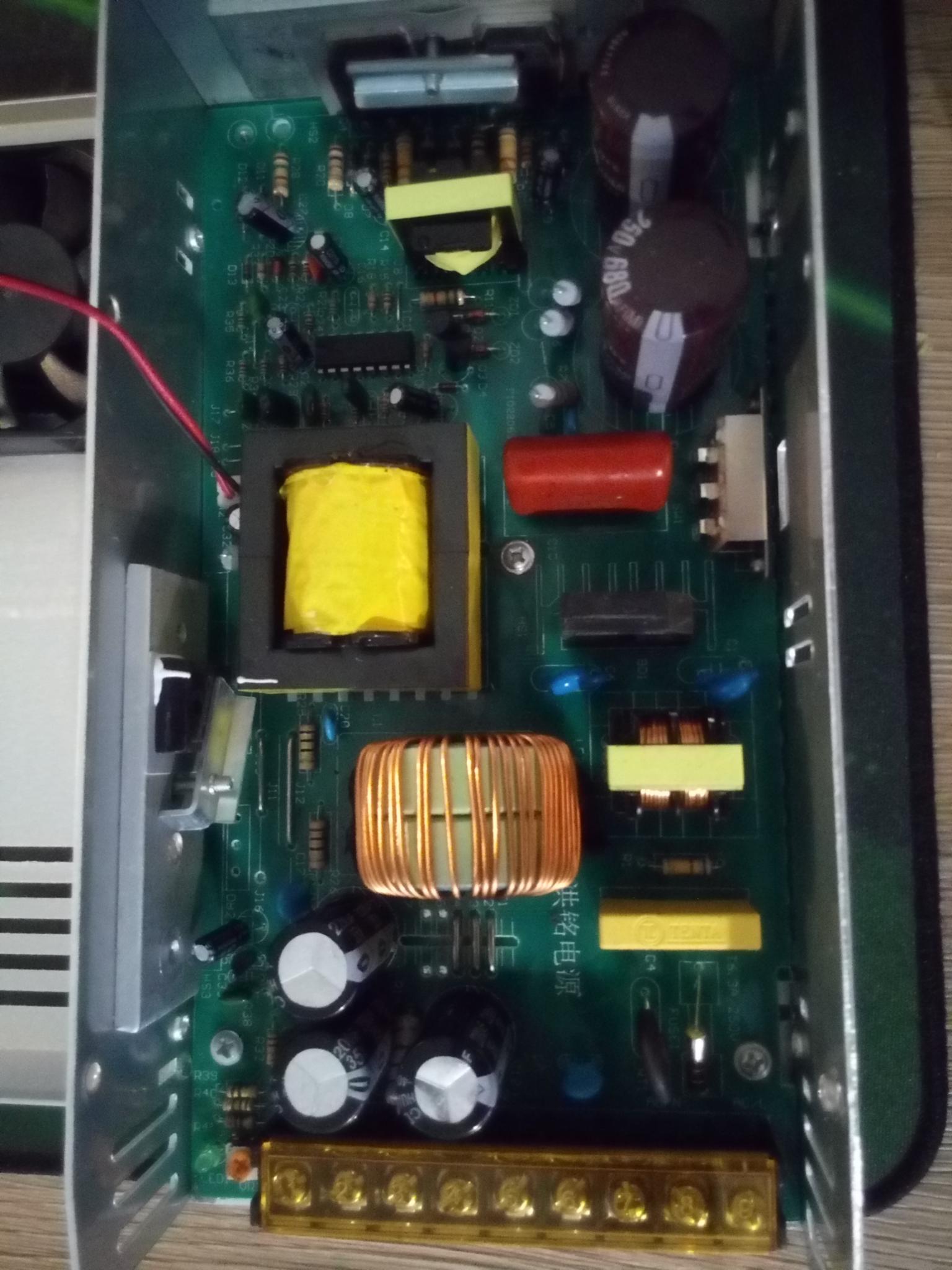

Alors toute ma machine tourne super bien, mes moteurs, ma carte mère ( une Mks gen L v1.0 ) mon écran ( TFT32 ) la buse chauffe les ventilos tourne bref tout roule
Sauf mon plateau, dès que celui ci a lancé une chauffe tout c'est éteint et même après avoir isolé l'alim, celle ci ne redémarre pas !

Ton plateau, en 24V consomme 640 w ( !!! ) soit un peu plus de 26 A.
Ton alim n'a pas pu fournir la puissance nécessaire.
Il faut donc que tu change ton alim et que tu achète un plateau 24V.

Pour en revenir à mon problème étant donné que l'alim à grillé et que le plateau n'a pas aimé les 24v alors qu'il était branché en 12
Je dois donc investir sur un nouveau plateau, j'ai donc penser à celui ci : Kingroon je souhaite prendre chez eux car ils sont très rapide et sérieux, le prix est en plus très bien ! Et normalement il est bien en 24v à condition que je soude uniquement les points 2 et 3.
Je pense que mon erreur sur le plateau précèdent, c'est que j'ai laissé la soudure tel quel était quand le plateau est arrivé, c'est à dire, 1x câble sur le [1], 1x câble sur le [2] avec 1x raccordement au [3]... donc si je comprend bien, il était simplement branché en 12v...

Ton plateau n'est probablement pas grillé, il suffit de mesurer sa résistance pour s'en assurer (environ 1 Ohm).
Et ton alim, c'est peut être simplement le fusible interne qui a grillé0
Mais quoi qu'il en soit, il te faudra remplacer un des 2 éléments pour les rendre compatibles entre eux.
Je ne te conseille pas 2 alimentations distinctes 12V et 24V vu tes connaissances en élec.
Voici l'intérieur de l'alimentation, d'un premier coup d’œil je ciblerais le fusible en bas droite, juste au dessus du n° 8 de branchement,  juste en dessous de celui ci il y a marqué "FUSE1"
Pour le plateau, j'avais mesurer 2.6 Ohm entre le point 1 et 2
il y a 10 minutes, Oze a dit :
2,6 ohm ça  me paraît beaucoup normalement entre 0.8 et 1,2 maxi
