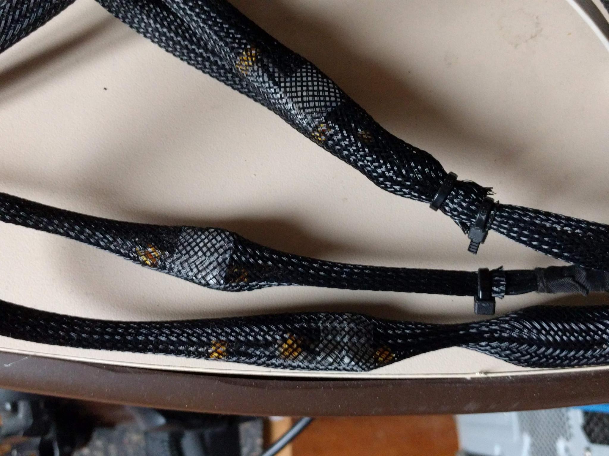

fran6p Posté(e) Décembre 28, 2018 Posté(e) Décembre 28, 2018 (modifié) C'est surtout fait pour les Creality. Ce sont des rallonges d'environ 1 mètre: - axes X, Y, Z, prise mâle d'un côté, femelle de l'autre, - rallonge pour le lit chauffant avec GX16 mâle 4 broches d'un côté et femelle de l'autre, - rallonge pour la tête avec des prises GX16 en huit broches. Comme le dit @rmlc460 ce n'est pas forcément élégant mais ça fait le job. La gaine tressée est un peu extensible, j'ai réussi à tout mettre à l'intérieur (pas facile, j'en ai sué ). Modifié (le) Décembre 28, 2018 par fran6p complément 1

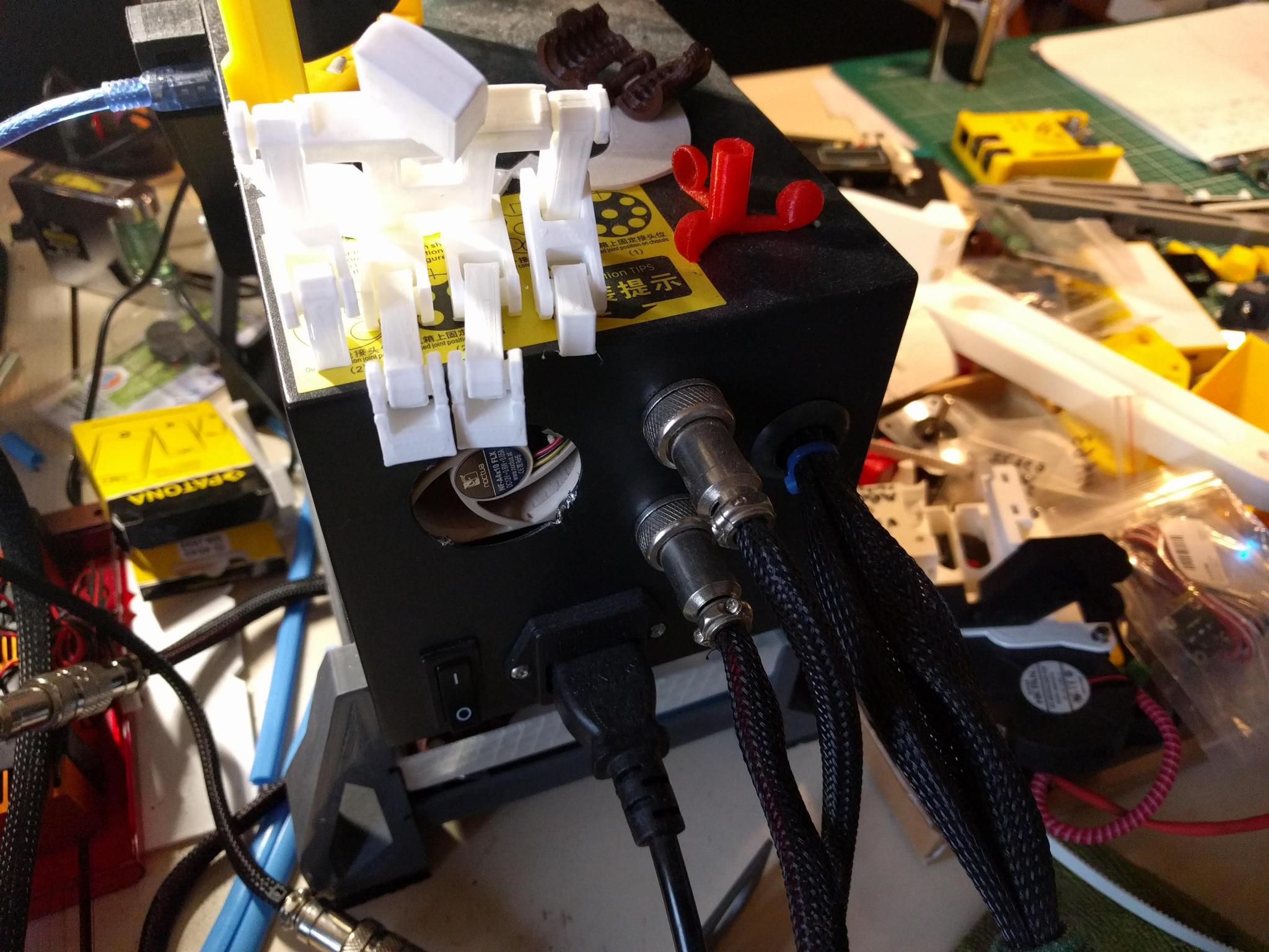

gisclace Posté(e) Décembre 28, 2018 Posté(e) Décembre 28, 2018 Tiens, voici une photo d'une vue de derrière : Les deux câbles avec fiches pilotes sont pour le lit et la tête, et à droite en chaussette tu as les câbles pour les moteurs et switch (j'ai tapé trop vite tout à l'heure en te donnant dans mon exemple un moteur). Le kit que tu as montré est pour rallonger tous les câbles. 1

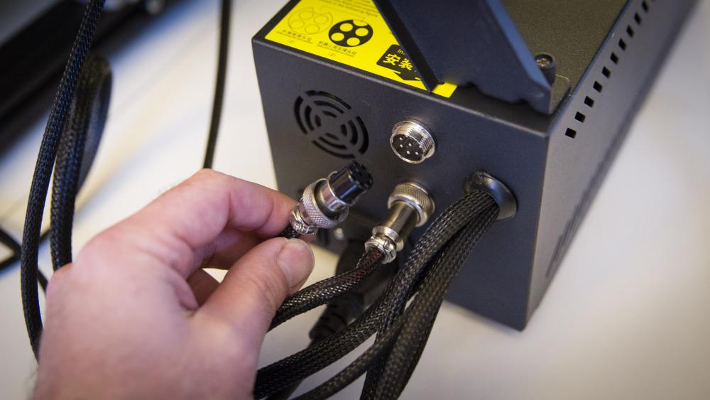

fran6p Posté(e) Décembre 28, 2018 Posté(e) Décembre 28, 2018 (modifié) D'origine sur une CR10, on a: Carte mère -> toutes les connexions sont réalisées sur celle-ci. Le lit chauffant et la sonde vont jusqu'à une prise GX16 femelle à l'arrière du boitier. Une prise mâle à visser sur la femelle va via ses câbles sous la gaine tressée au plateau chauffant. La rallonge du kit est donc à insérer entre la sortie du boitier et le câble d'origine. Pour la tête, les connexions sur la carte (cartouche de chauffe, sonde, ventilateur radiateur, ventilateur filament) vont jusqu'à une prise GX16 femelle huit broches. Une prise mâle huit broches est vissée sur celle-ci et les câbles soudés sur cette GX16 mâle vont jusqu'à la tête pour alimenter les quatre éléments (cartouche, sonde, 2 ventilateurs). Pour les moteurs et endstops, ils sont connectés sur la carte mère, passent à travers un cache dans le boitier pour rejoindre les moteurs et endstops (connexion via une prise femelle). Donc, pour résumé: CM -> GX16-4 femelle -> RALLONGE ->GX16-4 mâle -> lit +sonde CM -> GX16-8 femelle -> RALLONGE -> GX16-8 mâle -> cartouche chauffe, sonde, ventilateur radiateur, ventilateur filament Pour chaque axe: CM -> mâle 4broches -> ( RALLONGE = femelle 4 broches , câble, mâle 4 broches) -> moteur CM -> mâle 2/3broches -> ( RALLONGE = femelle 2/3 broches , câble, mâle 2/3 broches) -> endstop Modifié (le) Décembre 28, 2018 par fran6p orthographe et complément 1

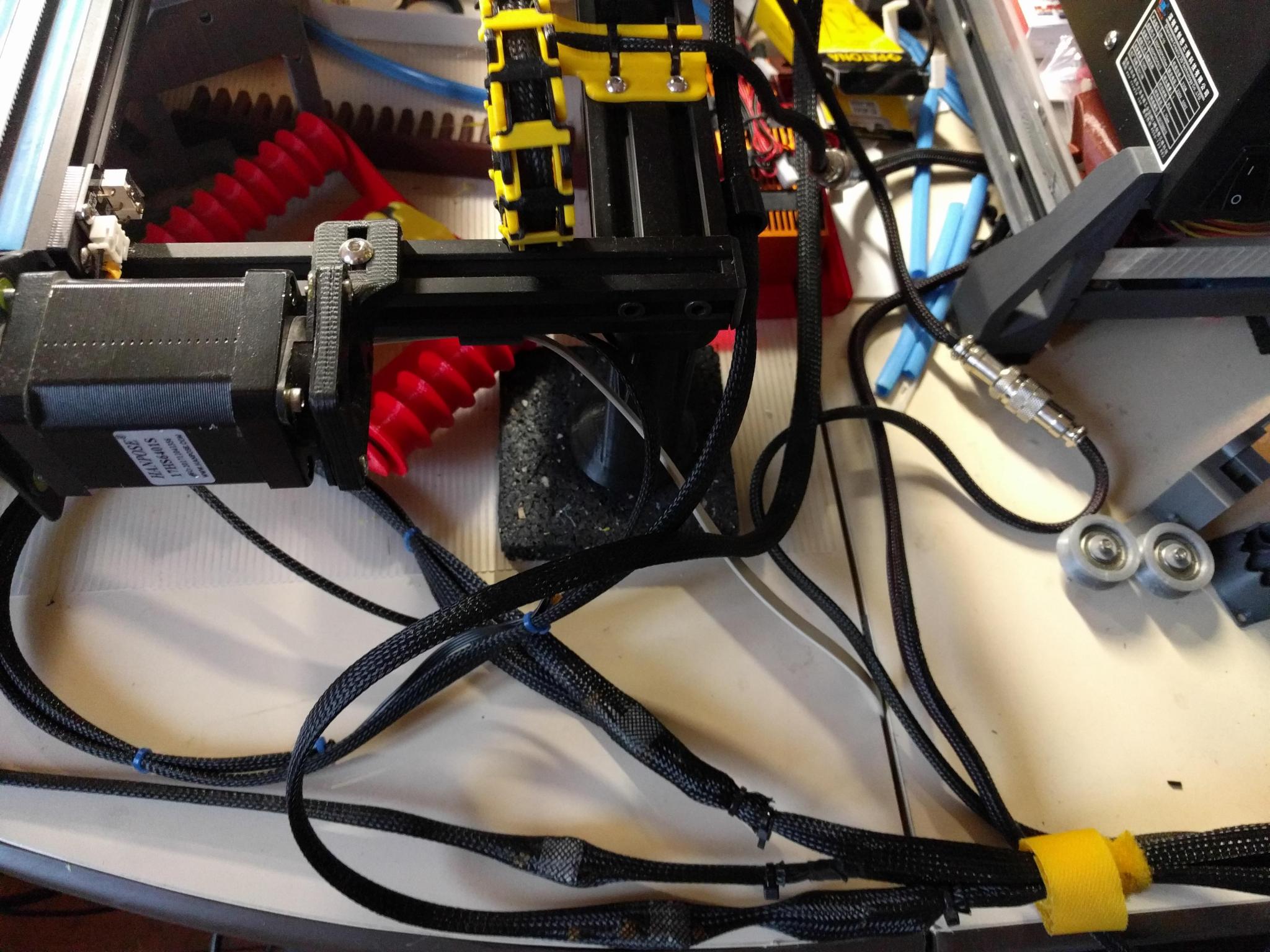

fran6p Posté(e) Décembre 28, 2018 Posté(e) Décembre 28, 2018 il y a 4 minutes, Guillaume3D a dit : Et donc il faut souder des cables Aucune soudure à réaliser. Les prises femelles s’emboitent dans les mâles (à moins que ce soit l'inverse ) " comme p...a dans m...an" aurait pu dire @Chevelu37 1

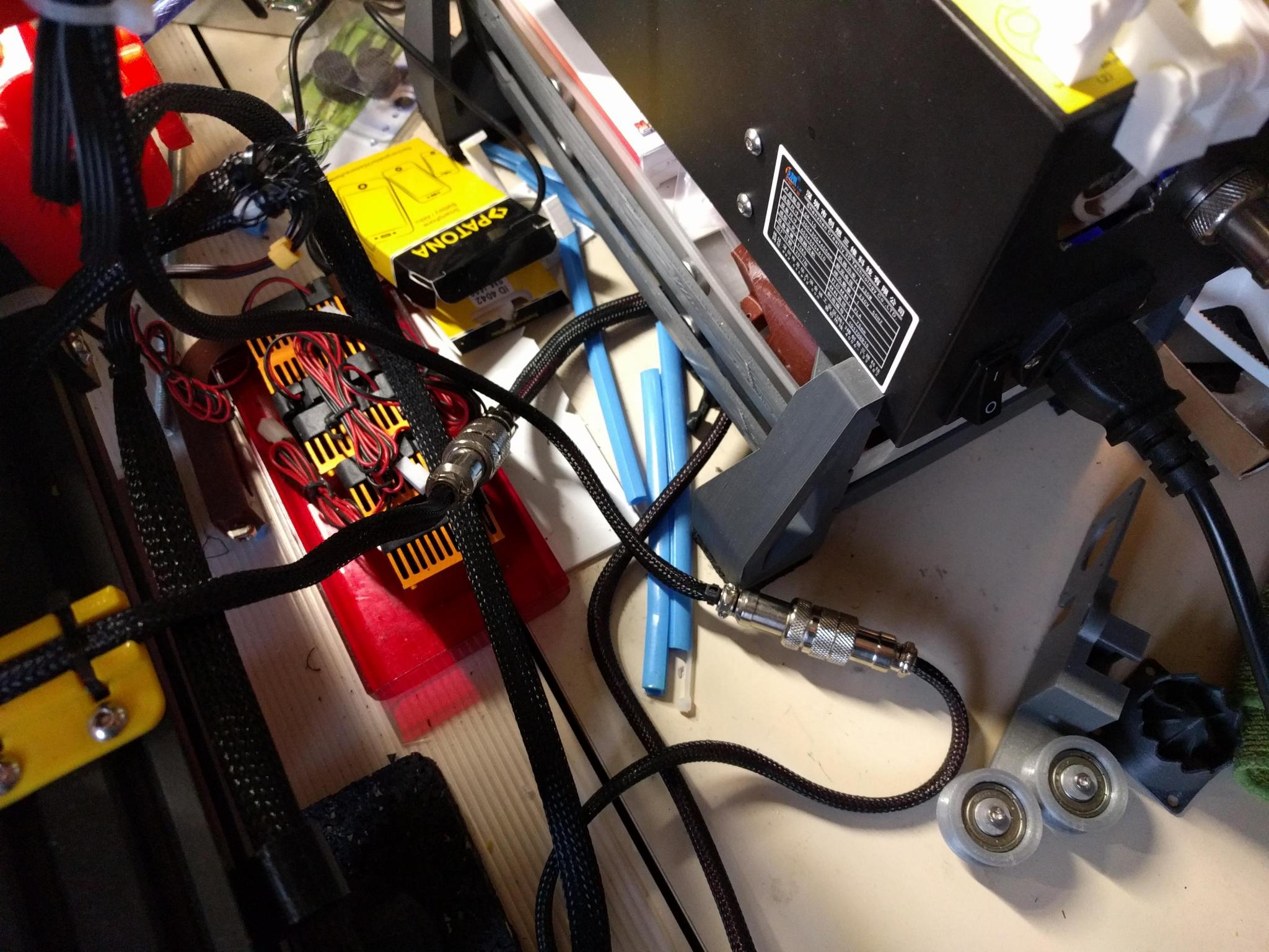

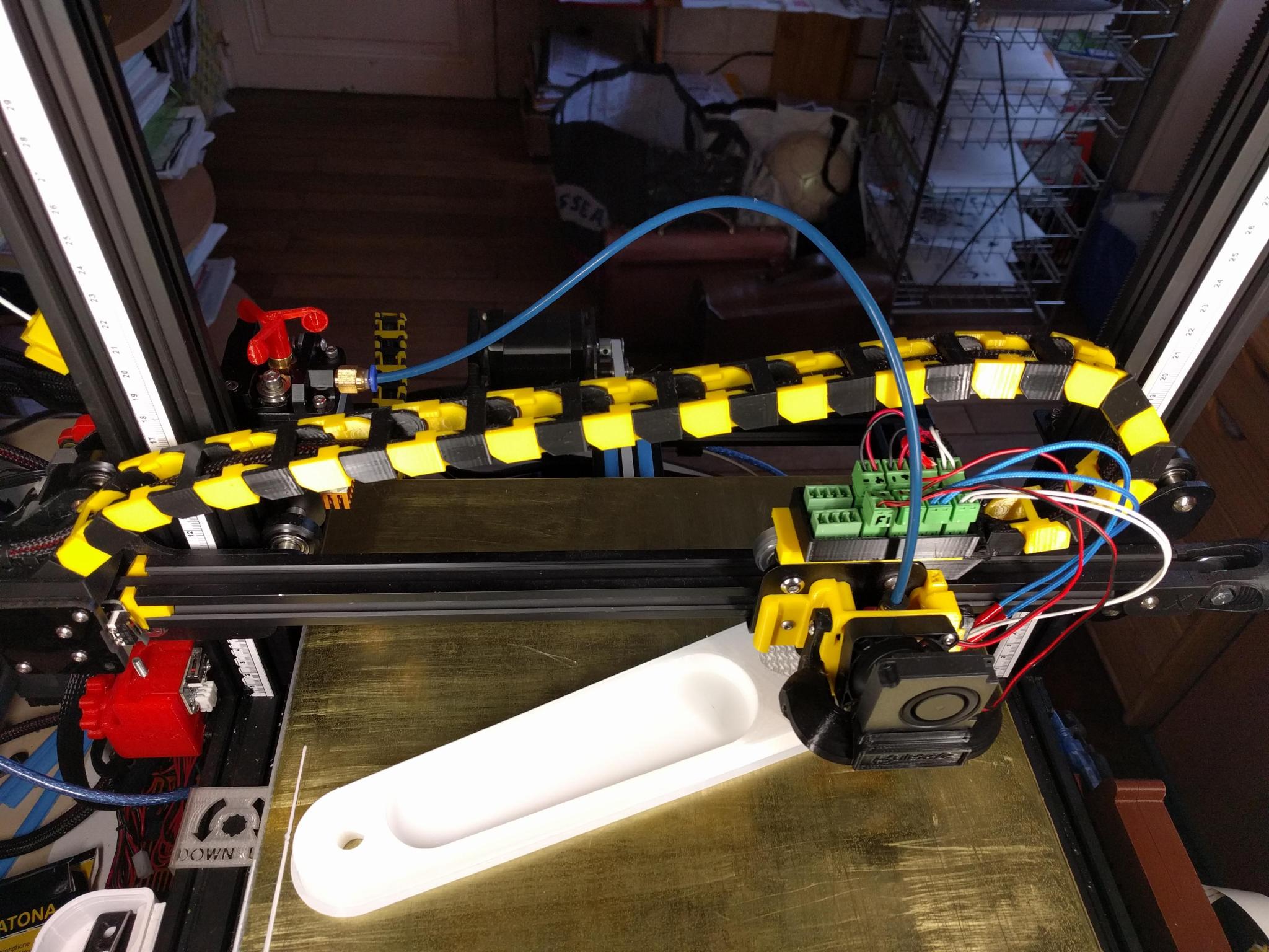

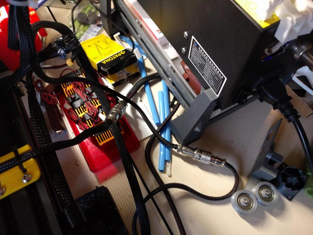

fran6p Posté(e) Décembre 28, 2018 Posté(e) Décembre 28, 2018 Je veux bien faire une photo mais elle ne montrera qu'une partie et surtout mon bureau qui me sert de b..el actuellement. Le câble qui va jusqu'à la tête est dans une chaine qui finit sur le support amovible réalisé par @Janpolanton . Du boitier vers la machine: 1

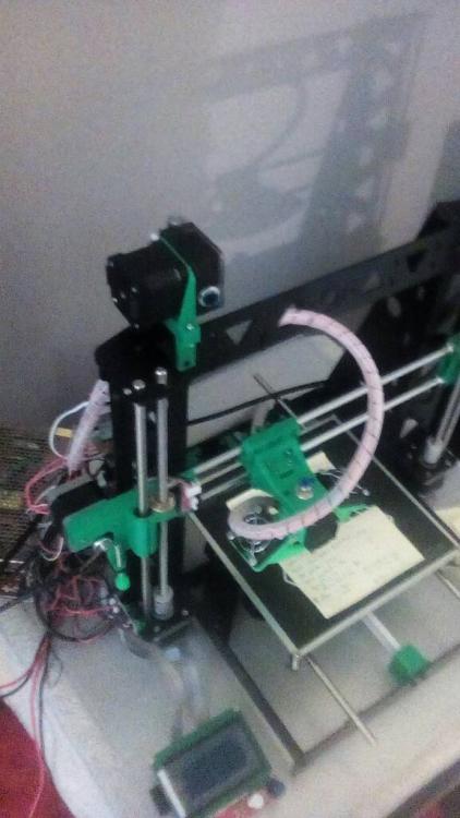

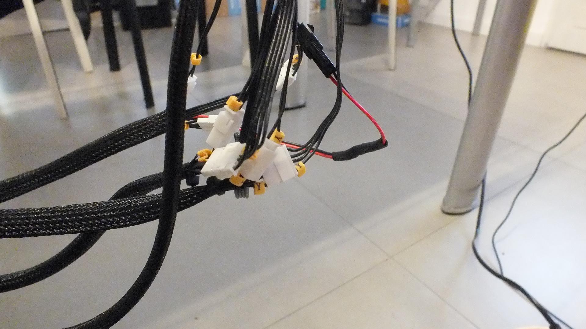

Guillaume3D Posté(e) Décembre 28, 2018 Auteur Posté(e) Décembre 28, 2018 Moi, je vous laisse vous démerder. Mais je note qu'une fois de plus, [mention=11679]Guillaume3D[/mention], tu demandes, mais de ton côté, on n'a même pas une photo pour te guider ! Mets-y un peu du tien, ce sera plus simple, tu ne trouves pas? Montre nous comment c'est gaulé chez toi.Mais je l'ais déjà dit, tout est cablé directement, un peu comme une Anet A8.Envoyé de mon U2 en utilisant Tapatalk
Jean-Claude Garnier Posté(e) Décembre 28, 2018 Posté(e) Décembre 28, 2018 C'est vrai que vu comme ça, ça fait envie de débordéliser un peu.....
rmlc460 Posté(e) Décembre 28, 2018 Posté(e) Décembre 28, 2018 (modifié) Oufff ! Là, effectivement, faudrait un peigne, et une brosse... Tu sais qu'il y a des types qui ont inventé les colliers Rilsan? C'est fou ce que ça aide à y voir clair, ces petites choses. Et puis, si on se trompe, on les coupe et on les change ! Même si c'est temporaire, c'est le seul moyen de s'éclaircir les idées. Et déjà, pour commencer, tu devrais mettre les câbles à la bonne longueur. Comme tu ne dois pas avoir des connecteurs adaptés, ni les pinces qui vont avec, il faut sortir le fer à souder et de la gaine thermo-rétractable du bon diamètre pour commencer. Sans outillage, pas de salut ! Va falloir que tu fasses une formation accélérée de câbleur usine... Modifié (le) Décembre 28, 2018 par rmlc460
