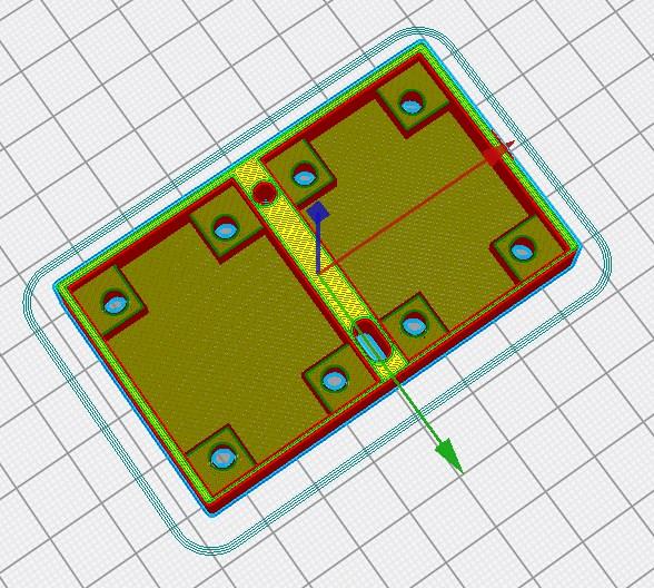

J'ai commandé 3  TL-Smoother V1.0 et je voulais créer la boite où les cartes vont s'installer.
Je rencontre un problème ,c'est sur le coté de la boite ,elle se fissure sur la longueur,
J'ai mis mon plateau à 90° ,nickel il se maintient très bien.J'ai fait  3 boites à température différentes  220°,235°,245° et j'ai toujours le même souci.
J'ai fait attention à la soufflerie du boitier de ventilo qu'il soit diriger en dehors du plateau.
Merci d'avance si vous avez des idées pour la résolution de ce problème.

Salut,
Mais aussi pourquoi faire ça en ABS? Ça n'a aucun intérêt.
De plus, il ne t'aura pas échappé que pour réussir à couler proprement ce matériau, il faut que la machine soit encapsulée de manière à avoir une température stable, ce qui est impossible en milieu ouvert...

Salut,
Bienvenue dans le problème de l'ABS la retractation .....
Comme dit plus haut c'est de très loin l'idéal pour commencer et le faire sur une machine non ferné est très dur sans avoir le soucis que tu rencontres surtout sur une grande longueur comme ton cube.
Passe par la case PLA pour débuter et quand tu maitrisera cela très bien tu pourras envisager autre chose.
Et surtout, sois bien persuadé qu'une boite en PLA, c'est très costaud! même avec seulement 15 ou 20% de remplissage, tu ne la casseras pas. Tu devras plutôt apprendre à gérer les jeux entre la théorie et résultat une fois le plastique fondu, surtout si tu veux un couvercle bien adapté...
Il faut déjà bien maîtriser sa machine avant de comprendre ce qui se passe quand le fil d'ABS se refroidit ! En fait, il faut oublier tout ce qu'on sait et repartir d'une feuille blanche, avec des valeurs différentes et une approche plus complexe. L'ABS ne se justifie que pour des pièces mécaniques avec des surfaces en pression, comme les pignons ou les axes. Ou alors, come je le disais, pour avoir une finition lisse et brillante, quoiqu'il existe des solutions de post traitement pour le PLA.
Et surtout, ne néglige pas la nocivité des émanations, ça ne rigole pas vraiment...
Tiens, dans ma grande bonté, j'ai justement dessiné un boitier pour smoothers sur la U20 !!!

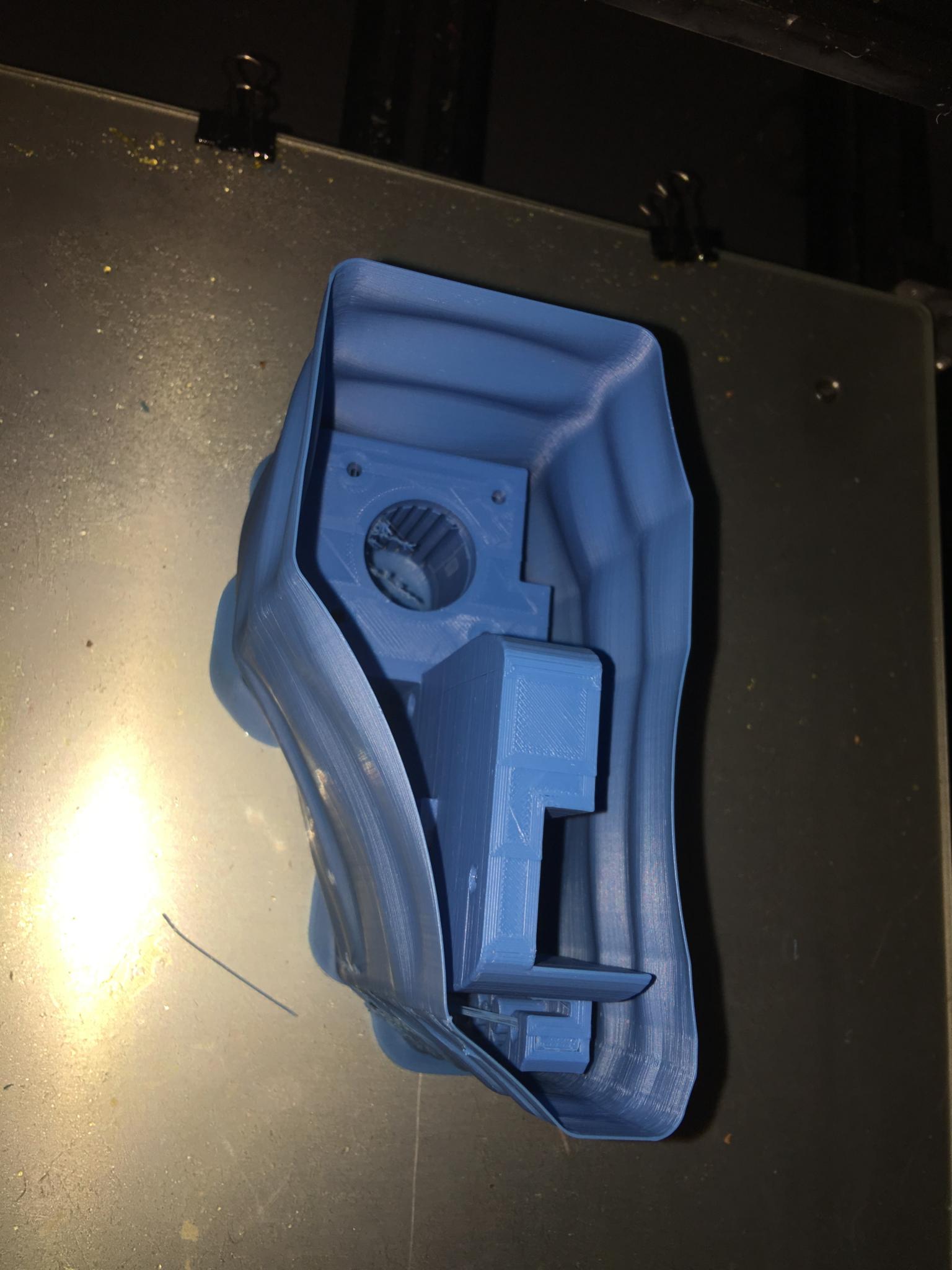

J'ai encore une question , j'ai dessiné une pièce support de tube avec taraudage en ABS et lorsque je la teste en appliquant une torsion légère  entre mes mains, j'entends le plastique craquer avec un remplissage à 20% et je les refaite avec un remplissage à 40% et elle a cassé.
L'essai du chat sur le dos ,il s'est fendu.

Seules l'expérience et les réponses à tes questions tu auras pour guide, jeune Jedi...
Si des pièces se séparent, il y a fort à parier que l'élévation de ton Z n'est pas idéale. Tout doit coulisser à la perfection, quelle que soit l'altitude. Une mécanique bien réglée, c'est la base. Vérifie le bon serrage des galets et leurs écartements, ainsi que le serrage correct de toutes les fixations, graisse les tiges T8 à l'huile fine (machine à coudre), utilise le côté verre de ton lit, mets de la laque ou mieux, paie-toi du Dimafix ou du 3DLAC. Quand tout sera parfait à ce niveau, tu pourras avancer et te pencher sur les finasseries du slicer.
Et pars du principe que le PLA fourni avec la bécane n'est en général pas ce qui se fait de mieux. Si tu veux pouvoir en bousiller sans trop pleurer, commence avec de l'Icefil de chez Amazon. La qualité est plutôt constante, et c'est pas un mauvais produit. Mais bien sur, en fonction de tes exigences, tu pourras trouver des fabrication bien meilleures... et aussi plus chères.
Et puis, entre le PLA, le Hips, le PET, le PETG, le Nylon, les solubles, il y a de quoi se perdre, se former, et en tous cas trouver son bonheur.
Ici, la communauté est extrêmement réactive, on apprend vite. Dans Cura, tu devrais utiliser le profil de la CR-10. Déjà, de base... Après, il sera toujours temps d'affiner.

Pour l'abs, je met le bouclier dans cura pour "encapsuler la pièce. Distance 3mm de la pièce...
Température de bed à 108°C (parce que je n'arrive pas à faire plus), température de filament à 250°C, et surtout pas de refroidissement... aucun!
Et je me limite aux petites pièces, maxi 15 sur la base sinon ca vrille...
Direct sur le verre avec de la laque...
Souvent, ça fonctionne, mais des fois, ça merde...
Je n'ai pas mis mon imprimante sous cloche...
Je préfère souvent tout de même le PETG, un peu plus simple à imprimer!
