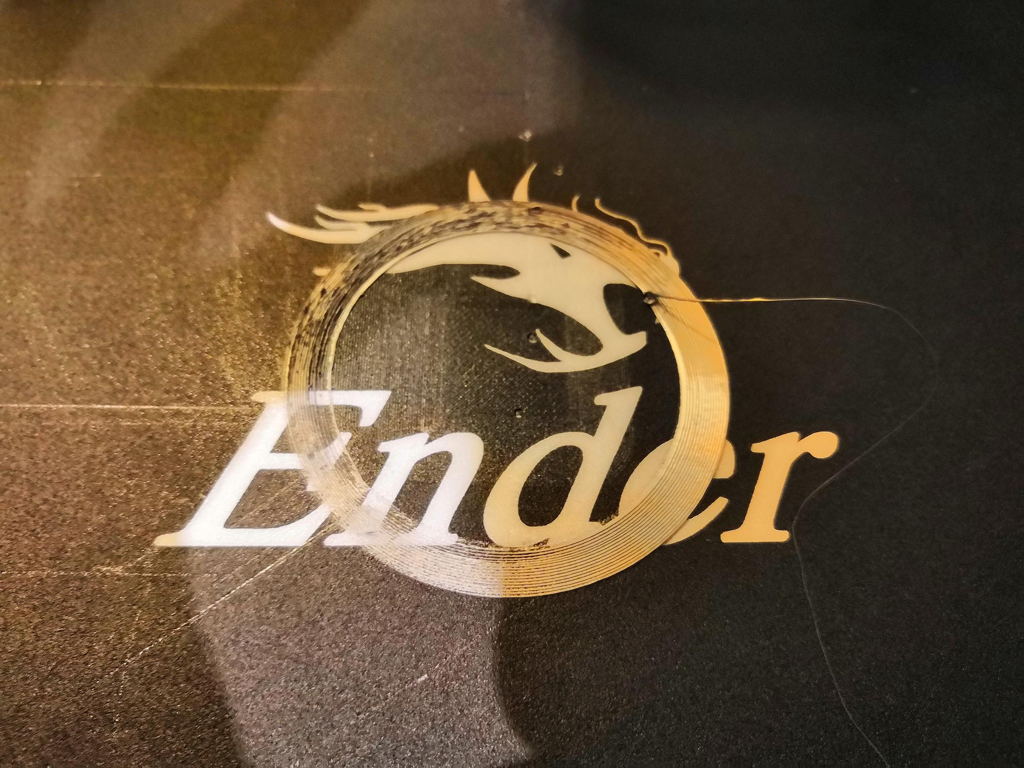

st3ph Posté(e) Décembre 30, 2018 Partager Posté(e) Décembre 30, 2018 Bonjour à tous ! Je me suis offert pour Noël une Creality Ender 3 PRO. Une fois montée j'ai commencé à faire mes premières impressions avec le filament blanc fourni avec l'imprimante. Honnêtement je ne m'attendais pas à ce que ce soit aussi facile j'ai réussi toutes mes impressions du premier coup. Une fois le filament terminé j'ai opté pour un filament ICE Sparkling Silver qu'on trouve sur Amazon pour environ 17€ les 750gr. C'est la que les problèmes commencent après de multiples tentatives je n'arrive pas à faire une impression correcte, j'ai essayé de changer la température de la buse puis celle du bed et j'utilise le modèle "Onion_test_to_check_1st_layer_Z_height_bed_flatness" trouvé sur Thingiverse pour calibrer la hauteur du bed et également la technique de la feuille de papier légèrement pincée sur les angles mais malgré tout mes efforts le filament n’adhère pas toujours comme on peut le voir sur la photo jointe. J'ai vu sur ce même forum que cela pouvait provenir de la mauvaise planéité du bed sur cette imprimante (à cause de cela j'ai peu abîmé mon bed du coup ). Je devrais recevoir mon plateau en verre dans la semaine pour m'en assurer mais en attendant je ne peux plus rien imprimer car il s'agit du seul filament que je possède pour le moment. Je suis vraiment un novice en impression 3D et je me dis que j'ai peut-être fait un mauvais achat avec ce filament ou bien c'est moi qui ne sait pas faire les bon réglages. Pouvez-vous m'aider ou me donner des conseils s'il vous plaît ? L'un d'entre vous a-t-il déjà utilisé cette marque de filament ? Merci par avance pour vos réponses et pour avoir pris le temps de lire ce message. Lien vers le commentaire Partager sur d’autres sites More sharing options...

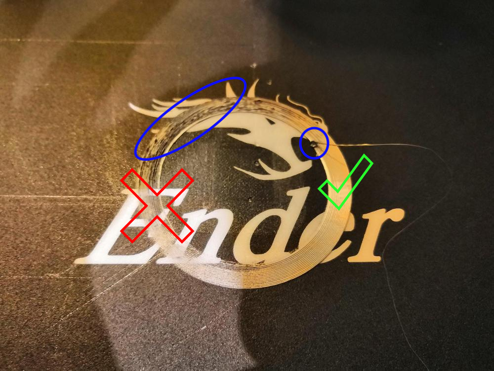

kmleonix Posté(e) Décembre 30, 2018 Partager Posté(e) Décembre 30, 2018 Bonsoir St3ph, Comme dit par @ced06480, ton bed ne semble pas parfaitement réglé. Fait le réglage à chaud, bed + nozzle, sans quoi la dilatation de l'ensemble va fausser ton réglage. Tous devrais être comme la marque en vert. En rouge, le filament est trop écrasé. Par contre, je m’interroge sur les traces noire?? Surtout au niveau de la petite boule dans le cercle bleu... On dirais sur la photo que c'est brûlé. J'ai aussi la version PRO avec le plateau magnétique. J'ai eu quelque difficulté avec le bed chauffé à 50° au début, mais à 60° aucun soucis. Juste un petit coup d'acétone de temps en temps pour dégraisser. Bon courage! Lien vers le commentaire Partager sur d’autres sites More sharing options...
Dragon Posté(e) Décembre 30, 2018 Partager Posté(e) Décembre 30, 2018 Je confirme que ton plateau est mal réglé. Quand tu fais le niveau de ce dernier (à chaud bien entendu) regard si ta feuille coulisse correctement à l'endroit ou ton impression est "dévoré". Le milieu du plateau est généralement une catastrophe, plusieurs moyens sont disponible pour palier à cela : -ressort à l'endroit le plus déformé -Si tu utilises une vitre en verre mais qu'il y a toujours déformation mettre des feuilles d'alu en dessous -et enfin mais ne précipitons pas les poneys, un auto-bed leveling. Bon courage à toi et tiens nous au courant Lien vers le commentaire Partager sur d’autres sites More sharing options...

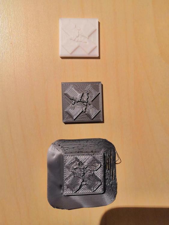

st3ph Posté(e) Janvier 1, 2019 Auteur Partager Posté(e) Janvier 1, 2019 Bonjour à tous et bonne année pour le coup Hier après-midi j'ai eu un peu de temps pour faire de nouvelles tentatives en suivant vos conseils mais je n'ai pas réussi à faire mieux Voici une photo présentant une impression faite avec le PLA blanc d'origine de l'imprimante (celui du haut donc), le même modèle commencé avec le PLA blanc lors des premières couches puis poursuivi avec le PLA ICE Gris changé en cours d'impression (celui du milieu) et qui avait donné un excellent résultat et le dernier est le mieux que j'ai pu sortir hier après une quinzaines de tentatives pour affiner au mieux les réglages du plateau. Même si la couche d'adhérence n'est pas fameuse j'ai laissé l'impression se poursuivre et un final on voit que semble mal fondu, étalé grossièrement rien à voir avec l'impression du milieu qui gardait une belle finesse malgré le changement de filament. Est-ce qu'il pourrait y avoir un autre problème ? Car pourquoi j'avais réussi à faire une belle impression avec ce filament (90% de la pièce du milieu est grise le blanc était vraiement juste au début) et pourquoi maintenant je n'arrive plus rien à imprimer... Est-ce que j'ai pu "dérégler" mon imprimante d'une manière ou d'une autre ? Lien vers le commentaire Partager sur d’autres sites More sharing options...
kmleonix Posté(e) Janvier 1, 2019 Partager Posté(e) Janvier 1, 2019 Bonne Année 2019, Bonne santé et bon print 3D Il y a 3 heures, st3ph a dit : Est-ce qu'il pourrait y avoir un autre problème ? Il y a beaucoup d'élément qui sont mis en jeux pour obtenir une bonne impression, et tout autant pour la gâcher. Sur la dernière pièce, je voie 3 niveaux d’écrasement du filament, ce qui n'est pas top. Est ce que tu as vérifié la planéité du bed avec une régle en metal? Il y a peut être un creux bien localisé et ta pièce est a cheval dessus! A quel température est le bed et la buse? Il y a 3 heures, st3ph a dit : Est-ce que j'ai pu "dérégler" mon imprimante d'une manière ou d'une autre ? Il m'est arrivé un truc c.. au début avec la Ender 3. J'avais consciencieusement bien rangé la gaine de câble qui connecte l'extrudeur et la nappe qui connecte le moteur X et les endstop sous le bed. Un truc propre quoi Et bien la nappe frottais sur la vis de réglage arrière gauche du bed à chaque fois que celui avançais et reculais... Donc déréglage systématique et quelque pièces à la poubelle. Donc oui tu as peut être pu la dérégler sans faire exprès Lien vers le commentaire Partager sur d’autres sites More sharing options...

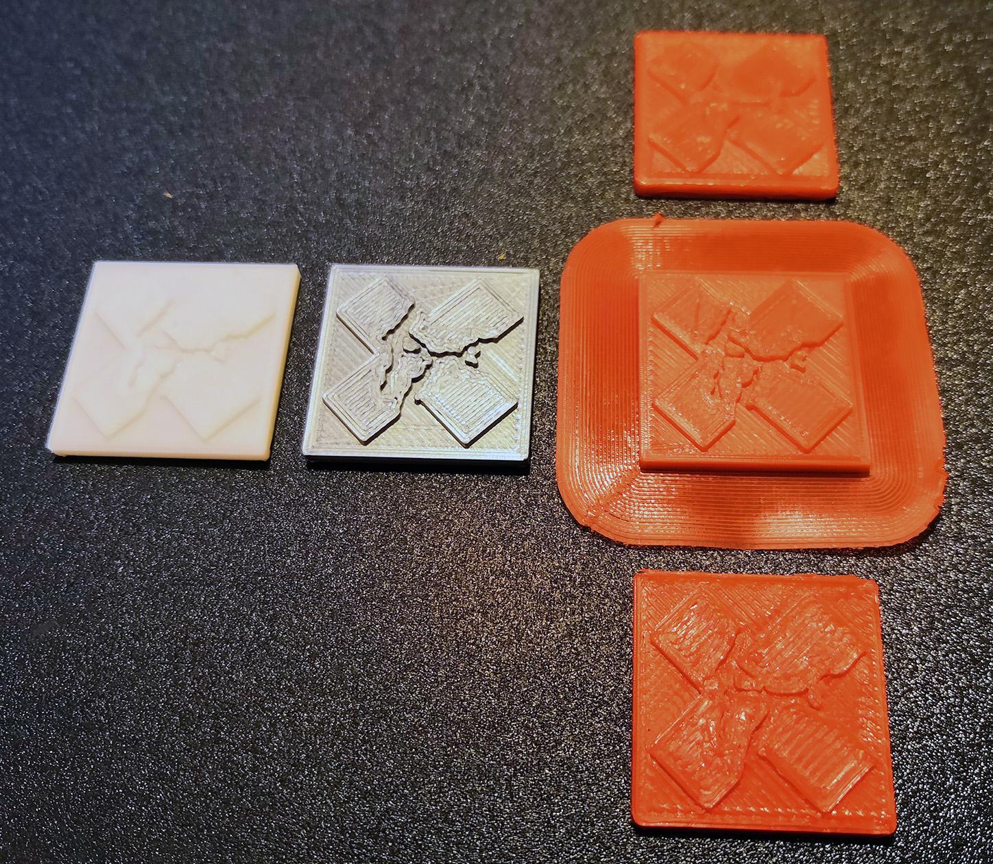

st3ph Posté(e) Janvier 7, 2019 Auteur Partager Posté(e) Janvier 7, 2019 Bonjour à tous. Me revoilà avec quelques nouvelles suite aux conseils que vous m'avez donnés. Pour dédouaner le filament j'ai récupéré une bobine de PLA Creality rouge et entre temps j'ai reçu mon plateau en verre, malgré cela mon problème persiste voici ce que j'ai fait : J'ai remarqué que mon bed était "bancale", du coup j'ai dé-serré les roues, je les ai remises bien serrées sur l'axe Y et mon bed ne bouge plus (c'est déjà un premier pas). J'ai vérifié mon bed avec une règle en aluminium et la planéité semble bonne. Que j'utilise le bed souple d'origine ou bien la plaque en verre le problème est le même. Aucun câble ne semble gêner ou bien toucher quoi que ce soit lors de l'impression. J'arrive à refaire des impressions mais elles sont pas pas de la qualité des premières, si cela peut vous aider à me guider j'ai l'impression que lors des premiers "tours" de l'impression la buse décolle toujours le plastique sur la partie arrière de l'impression et ce quelle que soit la position de l'impression sur mon plateau (j'ai essayé d'imprimer la même pièce à plusieurs endroits du plateau). Je suis un peu perdu car je ne sais plus quoi essayer pour résoudre mon problème. J'ai tout de même commandé les ressorts pour faciliter le réglage du bed mais est-ce que mes problèmes viennent tous de là ? Je sais que la première couche est la plus importante et clairement elle n'est pas parfaite comme elle pouvait l'être lors des premières impressions. J'ai remarqué que mon axe X ne semble pas tout à fait droit du coup j'ai posé un niveau dessus et effectivement il n'est pas droit mais je ne sais pas comment régler ce souci sur l'Ender 3. Si besoin que je peux vous transmettre des photos ou faire d'autres vérifications/tests... Encore merci à tous pour votre aide ! Lien vers le commentaire Partager sur d’autres sites More sharing options...
st3ph Posté(e) Janvier 7, 2019 Auteur Partager Posté(e) Janvier 7, 2019 Bonsoir à tous, Etant un peu désespéré je me suis dit que je pourrai tenter des choses au hasard vu que mon expérience en impression 3D est limité je ne savais pas vraiment par où commencer, à force mais j'ai fini par trouver l'origine de mon problème !!! En rentrant chez moi je me suis dit qu'après tout je pourrai tenter de changer la buse (nozzle) vu qu'il y en a une de rechange fournie avec l'imprimante je n'aivais rien à perdre. En démontant la buse je l'ai comparée avec la neuve et j'ai vu une énorme différence l'ancienne est un peu écrasée/abîmée alors que l'originale est assez pointue. L'origine de cette usure prématurée est certainement de ma faute, un mauvais réglage du bed à un moment et j'ai peut-être fait frotter la buse contre le bed ce qui l'a endommagée. C'est très bête et au final c'est de ma faute je vous ai fait chercher sans penser au départ à ça donc voilà je partage l'information si cela peut aider un autre débutant comme moi à l'avenir Je n'ai pas encore retenté avec le filament gris ICE mais avec le filament rouge Creality on voit clairement la différence de qualité donc je pense que le filament ICE n'était pas en cause vu que j'avais le même problème avec le filament Creality. Sur la photo, le première impression en blanc à gauche, au milieu celle que j'avais commencé en blanc et finie en gris puis à droite la nouvelle en rouge (avec dessus et dessous les impressions ratées pour montrer la différence). J'ai donc une dernière question pour vous, je vais m'acheter quelques buses de rechange au cas où je refais des bêtises mais je ne sais pas vraiment lesquelles prendre (laiton, acier inoxydable, ...). Je compte surtout imprimer du PLA et peut-être un peu d'ABS plus tard mais si la buse en acier est plus résistante c'est peut-être mieux ? Où est-ce que vous achetez les buses pour l'extrudeur MK-10 s'il vous paît ? Encore un grand merci à tous pour votre aide et vos conseils ! Désolé si je vous ai mal guidé dans mes explications mais l'essentiel est que je peux reprendre mes impressions et engranger un peu d'expérience. Good printing and have fun Lien vers le commentaire Partager sur d’autres sites More sharing options...
