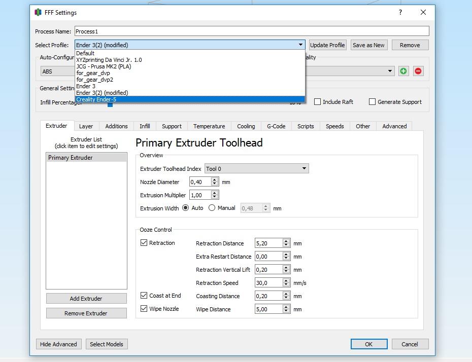

Tu peux utiliser le profil Ender 3 et le renommer en Ender 5.
La Ender 5 est une Ender 3 avec une structure différente mais les caractéristiques techniques sont identiques ( @yopla31 en possédant une pourrait confirmer / infirmer ).

Je n'utilise pas CURA mais comme le dit @fran6p tu peux utiliser le profil de la Ender-3 comme base, dans les caractéristiques technique la dimension d'impression change:-
- Ender-3: 220x220x250
- Ender-5: 220x220x300
J'utilise simplify3d avec un profil Ender-3 pour mon Ender-5.

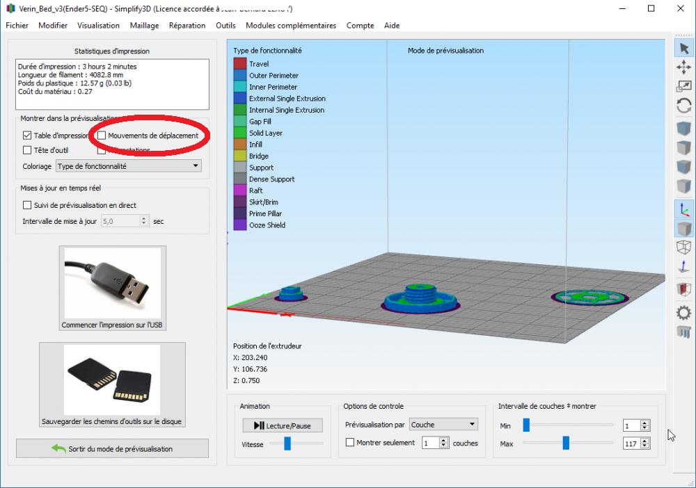

Pour l'impression séquentielle, le BL-Touch laissant 2 ou 3 mm entre le point 0 et son palpeur, difficile d'imprimer des pièces de taille moyenne séquentiellement sans devoir décalé et ordonné les impressions, comme sur le screenshot ci-dessus... Dans une version préparée à une heure tardive, je finissais par la petite pièce de gauche, beaucoup moins haute que les 2 autres. Résultat, en fin d'impression, la tête est revenu en X0 avec le Z courant, en accrochant le dessus des 2 autres pièces. 😥

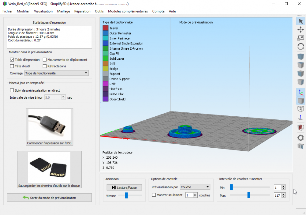

je l'avais dis lol Mais bon je pense tu ne fera plus la même erreur, il aurait fallu finir par la plus haute en la plaçant du coté X0, une fois fini la tête se range tranquillement à coté.
Active l'affichage des mouvements de déplacement pour voir par oû va passer ta tête d'impression pour éviter les collisions.(tu aurais vu qu'elle allait accrocher les autres)
