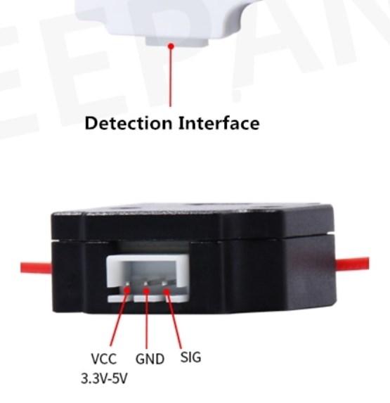

rmlc460 Posté(e) Janvier 5, 2019 Partager Posté(e) Janvier 5, 2019 (modifié) Bonjour, Mon Anycubic Delta Kossel Linear Plus a une carte mère Trigorilla. Je souhaite lui ajouter un détecteur de fin de filament. Ce dernier a besoin de 5V et d'un Gnd. Jusque-là, pas de problème, c'est pas trop compliqué à trouver ! Mais ma question est: ou est-ce que je branche le signal? Je voudrais que le signal déclenche une pause (cette option est très bien faite dans le firmware, puisque l'impression s'arrête et la tête se lève un peu). Bien sur, si pour redémarrer je fais un Resume sur l'écran, ça me va très bien... Une idée, Messeigneurs ? Et pendant qu'on y est, j'ai exactement le même problème avec la carte de la CR-10 (pas S): je n'ai pas trouvé ou me piquer non plus... Faut dire que j'y connais rien, moi, non plus... Modifié (le) Janvier 5, 2019 par rmlc460 Lien vers le commentaire Partager sur d’autres sites More sharing options...

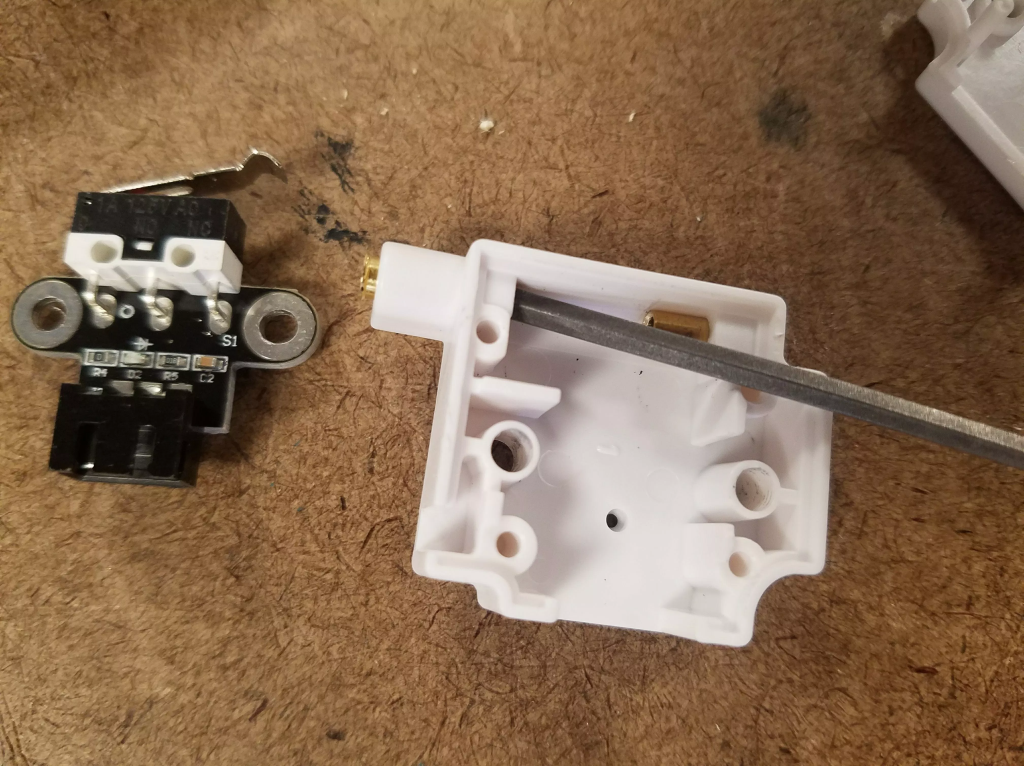

Janpolanton Posté(e) Janvier 5, 2019 Partager Posté(e) Janvier 5, 2019 il y a 1 minute, Jean-Claude Garnier a dit : Hein, @Janpolanton tu valides ou j'en ai dit une grosse ? Bonjour, Je ne suis pas sûr que 2 fils soient suffisants car ça m'a tout l'air d'être un capteur optique, donc une alim et un signal de sortie. Quand à savoir où le brancher.... Lien vers le commentaire Partager sur d’autres sites More sharing options...
Jean-Claude Garnier Posté(e) Janvier 5, 2019 Partager Posté(e) Janvier 5, 2019 Ba si ça se trouve dedans y'a juste un fin de course avec un bouton. Enfin si je devais en fabriquer un, c'est ça que je ferais.... Lien vers le commentaire Partager sur d’autres sites More sharing options...
Janpolanton Posté(e) Janvier 5, 2019 Partager Posté(e) Janvier 5, 2019 (modifié) il y a 5 minutes, Jean-Claude Garnier a dit : Ba si ça se trouve dedans y'a juste un fin de course avec un bouton. Tu es mécano, ça se comprend Mais le plus simple, c'est quand même le détecteur optique. On ne va pas partir en HS pour nos divergences de vues. @rmlc460 je fais des recherches de mon côté pour voir ou brancher ce signal. Edité : Regarde par là... Modifié (le) Janvier 5, 2019 par Janpolanton Lien vers le commentaire Partager sur d’autres sites More sharing options...
Basilic Posté(e) Janvier 5, 2019 Partager Posté(e) Janvier 5, 2019 Juste pour alimenter le débat me ça vs optique. Stratasys utilise du mécanique. Mais il sont vendu avec chaque bobine. Dans ton cas c'est effectivement un composant actif. Et le signal ira sur une entrée de fin de course Lien vers le commentaire Partager sur d’autres sites More sharing options...
Janpolanton Posté(e) Janvier 5, 2019 Partager Posté(e) Janvier 5, 2019 à l’instant, Basilic a dit : Juste pour alimenter le débat me ça vs optique. pas compris... Lien vers le commentaire Partager sur d’autres sites More sharing options...
Basilic Posté(e) Janvier 5, 2019 Partager Posté(e) Janvier 5, 2019 Stratasys (fabriquant de machine pro) utilisé du capteur mécanique c'est tous ☺ Lien vers le commentaire Partager sur d’autres sites More sharing options...
rmlc460 Posté(e) Janvier 5, 2019 Auteur Partager Posté(e) Janvier 5, 2019 Oui, sauf qu'utiliser un fin de course, ça va juste me bloquer la tête en position, ce qui veut dire boulette et cramage assuré. Je vais essayer ton lilen, @Janpolanton, il me semble que ça va me plaire... Bon, ceci dit, va tout de même falloir que je me décide à me télécharger le Marlin modifié, c'est le moment ! Tu vois, JCG, je vais finir par m'y pettre. Bon, accessoirement, si quelqu'un a le même genre d'idée que je pourrais appliquer à la Creality, ce serait bien aussi... Mais bon, là, je vais peut-être passer par un changement de carte, parce que la fonction n'y est pas: une pause arrête la bécane à l'arrache, et je ne veux pas de ça. Lien vers le commentaire Partager sur d’autres sites More sharing options...
Janpolanton Posté(e) Janvier 5, 2019 Partager Posté(e) Janvier 5, 2019 @Jean-Claude Garnier Tu as raison, c'est manifestement mécanique (ta mère) avec un peu d'électronique (qui tu veux) ce qui explique les 3 fils Lien vers le commentaire Partager sur d’autres sites More sharing options...
Basilic Posté(e) Janvier 5, 2019 Partager Posté(e) Janvier 5, 2019 Utilisé une entre de fin de course ne signifie pas que c'est un fin de course. Il faut paramétrer le firme pour lui indique que c'est le détection de fin de filament Lien vers le commentaire Partager sur d’autres sites More sharing options...
fran6p Posté(e) Janvier 5, 2019 Partager Posté(e) Janvier 5, 2019 Il y a 1 heure, rmlc460 a dit : Bon, accessoirement, si quelqu'un a le même genre d'idée que je pourrais appliquer à la Creality, ce serait bien aussi... Directement avec la carte d'origine de la CR10, ce n'est pas faisable: pas de prises disponibles pour repiquer le signal. Donc quatre solutions: 1) changer la carte par une CR10S (le firmware inclue la gestion du détecteur et les pins sont disponibles), 2) changer la carte par une autre que celle de Creality (avec plusieurs extrudeurs possibles par exemple, pilotes moteurs soudés ou amovibles), 3) passer par un Raspberry Pi + Octoprint + plugin (turoriel ici ou là ), 4) utiliser un module complémentaire comme le Resumer3D Voili voilou et meilleurs voeux à toutes / tous Lien vers le commentaire Partager sur d’autres sites More sharing options...
