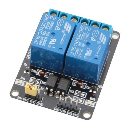

Janpolanton Posté(e) Janvier 11, 2019 Posté(e) Janvier 11, 2019 Salut, Des optocoupleurs AC de cette intensité ça n'existe pas. Par contre, tu peux te servir de modules relais isolés par optocoupleurs 2 1
Kachidoki Posté(e) Janvier 11, 2019 Posté(e) Janvier 11, 2019 (modifié) Alors il n'y a pas photo, pour commander une charge 230V, qui plus est fortement inductive (moteur), le relais sera le plus adapté. Le module présenté par @Janpolanton te permet aussi de piloter correctement les relais depuis un Arduino. En effet on ne met pas directement une bobine de relais sur une sortie de l'Arduino sous peine de voir ce dernier partir en fumée. Modifié (le) Janvier 11, 2019 par Kachidoki 1
Philippe Chaumont Posté(e) Janvier 11, 2019 Auteur Posté(e) Janvier 11, 2019 (modifié) il y a 5 minutes, Kachidoki a dit : En effet on ne met pas directement une bobine de relais en direct sur une sortie de l'Arduino sous peine de le voir partir en fumée. ça je l'avais bien compris . Merci pour vos infos, toi et @Janpolanton. Au fait, une référence ? j'ai trouvé ça : https://www.amazon.fr/Yizhet-Channel-relay-Bouclier-contrôle-Optocoupleur/dp/B07GXC4FGP/ref=sr_1_1_sspa?ie=UTF8&qid=1547223973&sr=8-1-spons&keywords=relais+optocoupleur&psc=1 Modifié (le) Janvier 11, 2019 par Philippe Chaumont
Janpolanton Posté(e) Janvier 11, 2019 Posté(e) Janvier 11, 2019 il y a 3 minutes, Philippe Chaumont a dit : Au fait, une référence ? Notre ami google va t'en trouver plein ebay, alibaba ou atazone

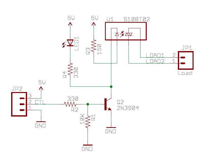

stef_ladefense Posté(e) Janvier 22, 2019 Posté(e) Janvier 22, 2019 Le 11/01/2019 at 17:36, Basilic a dit : Sinon regarde du coté des relais statiques. +1 https://www.amazon.fr/Haobase-Statique-SSR-25DA-Controle-temperature/dp/B01FLG3X4M/ entrée entre 3 et 32V continu (DC), sortie AC jusqu'a 380V~ et 25A, t'as de la marge, par contre mesure la t° de la semelle du relais quand tu y passes 10A, si ça monte à plus de 40°C tu as intérêt à le fixer sur un dissipateur métallique avec un peu de compound entre les deux. 1 1
Philippe Chaumont Posté(e) Janvier 23, 2019 Auteur Posté(e) Janvier 23, 2019 (modifié) Il y a 7 heures, stef_ladefense a dit : entrée entre 3 et 32V continu (DC) tu penses que le relais peut être commandé directement par l'Arduino (40 mA grand max sous 5V) ou bien il faut prévoir quelque chose de plus costaud entre les deux ? Modifié (le) Janvier 23, 2019 par Philippe Chaumont
stef_ladefense Posté(e) Janvier 24, 2019 Posté(e) Janvier 24, 2019 (modifié) l'entrée d'un relais statique de ce type c'est un optocoupleur, cad une led commandée en courant, donc je te dirais oui, mais perso je n'aime pas monter un truc directement sur une gpio, c'est toujours comme ça que l'on grille un µctrl ci-dessous, 3 resistances et un transistor NPN (ce que tu as sous la main) c'est le minimum, R4 + led si tu veux un voyant Modifié (le) Janvier 24, 2019 par stef_ladefense 1
Philippe Chaumont Posté(e) Janvier 24, 2019 Auteur Posté(e) Janvier 24, 2019 Il y a 4 heures, stef_ladefense a dit : mais perso je n'aime pas monter un truc directement sur une gpio, c'est toujours comme ça que l'on grille un µctrl c'est vrai que le branchement direct ne me tentait pas trop et que je préférai un montage plus fiable. En fait j'avais pensé mettre un premier relais moins puissant (genre celui de @Janpolanton que j'ai déjà en stock ) pour commander le deuxième (genre le tien que je reçois aujourd'hui ou demain) afin d'alimenter le deuxième relais avec une source de courant indépendante comme une simple pile 9V. Grand merci pour ton schéma plus simple et maintenant je n'ai plus qu'à choisir entre les deux solutions . Si tu as un commentaire, je suis preneur !
Basilic Posté(e) Janvier 24, 2019 Posté(e) Janvier 24, 2019 (modifié) Ou alors un transistor mosfet canal N et 1 résistance de tirage (pour évité les états indesirable au demarrage) Le voyant est généralement intégré au relais statique de forte puissance. Pour le choix du canal N il faut au minimum regarde la tension de grille dont la tension maxi doit être i fériés à ta tension mini de commande et la résistance rdson qui te permettra d'évalué la chauffe de celui ci. Dans le cas présent y peu de risque. Un basique type 2N7000 dois faire le job. Modifié (le) Janvier 24, 2019 par Basilic
Philippe Chaumont Posté(e) Janvier 24, 2019 Auteur Posté(e) Janvier 24, 2019 (modifié) il y a 55 minutes, Basilic a dit : Ou alors un transistor mosfet ou alors un mosfet effectivement . surtout que j'en ai sous la main, un IRF 520 qui doit faire largement le job. Bon , ça me fait trois solutions maintenant ? a qui le tour ? Sinon, il y a des solutions toutes faites.... https://boutique.semageek.com/fr/222-shield-relais-v2.html Modifié (le) Janvier 24, 2019 par Philippe Chaumont
stef_ladefense Posté(e) Janvier 27, 2019 Posté(e) Janvier 27, 2019 quid de la diff entre un npn et un petit mosfet pour servir d'interface propre à la commande d'un relais de puissance (statique ou pas d'ailleurs) ? ce que tu as sous la main. bien souvent un npn on a tous ça, 2n2222, 2n1711, bc547 548 549 107 108 109 2n3804 ..... n'importe lequel, c'est juste de la commutation mosfet 2n7000, bs170 ça marche aussi, surtout en 5V et quelques µA. pourquoi mettre en série des relais (commandé d'ailleurs avec un schéma équivalent à celui que j'ai donné) pour a son tour commander un RS ? pourquoi une source de jus (9v) intermédiaire ? pourquoi un IRF520 ? pour allumer la led de l'optocoupleur du RL !? autant prendre un bulldozer pour cueillir une salade... ta carte shield relais, c'est 5A max par relais de toute façon, je ne vois pas l’intérêt d'un relais méca commander via un opto et transistor pour justement remplacer un transistor.
Basilic Posté(e) Janvier 28, 2019 Posté(e) Janvier 28, 2019 (modifié) Citation quid de la diff entre un npn et un petit mosfet pour servir d'interface propre à la commande d'un relais de puissance (statique ou pas d'ailleurs) ? Le npn est commandé par le courant qui circule de par et d'autre de ces branches, il faut calculer les résistances pour faire en sorte qu'il soit en régime de saturation. Le MOSFET est commandé par le tension donc il faut juste le choisir avec une tension de grille qui va bien. Citation pourquoi mettre en série des relais (commandé d'ailleurs avec un schéma équivalent à celui que j'ai donné) pour a son tour commander un RS ? Sa peut servir d'isolation galvanique supplémentaires. C'est d'ailleurs une obligation dans certains type de matériel. Mais ici pour moi aucun intérêt. Citation pourquoi une source de jus (9v) intermédiaire ? Sa va dépendre de se que va 'alimenter de la carte Arduino. Celle ci est limité. Citation ta carte shield relais, c'est 5A max par relais de toute façon, je ne vois pas l’intérêt d'un relais méca commander via un opto et transistor pour justement remplacer un transistor. La on est d'accord la carte a relais non seulement ne sert a rien mais en fonction de la nature du contact il risque de s'oxyder car la puissance sera trop faible. Modifié (le) Janvier 28, 2019 par Basilic Message envoyer depuis un smartphone illisible
