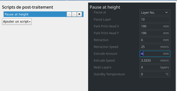

oudini Posté(e) Février 2, 2019 Partager Posté(e) Février 2, 2019 Bonjour à tous, j'ai également un problème de pause mais à partir d'Octopi pour insérer un écrou dans un logement qui se termine à la couche 10 (pour l'exemple). Dans Ultimaker Cura 3.6, j'essaye d'utiliser "Extensions -> Post Processing -> Modifier le G-code" comme sur l'image, le G-code est bien modifié. La séquence se déroule très bien, sauf qu'à la reprise, manuelle dans Octopi, l'extrusion ne fonctionne plus, j'ai seulement les mouvements de rétraction qui me font reculer le filament, m'obligeant à stopper l'impression. Je n'ai pas trouvé la liste officielle des G-codes de la U20 si elle existe, ce qui m'aurait aidé à trouver ce qui cloche. Questions: Quels sont les G-codes relatifs à l'extrusion/rétraction dans l'Alfawize? Voyez-vous quoi faire pour réactiver l'extrusion après la pause ? Merci de votre aide. Le post traitement, (Standby Temperature est à 205): Un extrait du G-code produit pas Cura: ;TYPE:WALL-OUTER G1 F1800 X140.2 Y159.8 E90.63496 G1 X140.2 Y140.2 E90.88075 G1 X159.8 Y140.2 E91.12654 G1 X159.8 Y159.8 E91.37233 G0 F8400 X159.6 Y159.8 G0 X159 Y159.118 ;MESH:NONMESH G0 X141.159 Y141.159 ;TIME_ELAPSED:207.988583 ;TYPE:CUSTOM ;added code by post processing ;script: PauseAtHeight.py ;current layer: 10 M83 G1 F1500 E-6 G1 F300 Z3.1 G1 F9000 X190 Y190 G1 F300 Z15 M104 S205; standby temperature M0;Do the actual pause M109 S205; resume temperature G1 F1500 E6 G1 F199.998 E6 G1 F1500 E-6 G1 F300 Z3.1 G1 F9000 X141.159 Y141.159 G1 F1500 E6 G1 F9000 M82 G92 E91.37233 ;LAYER:10 ;MESH:xyzCalibration_cube.stl G0 X141.159 Y141.159 Z2.3 ;TYPE:FILL G1 F3600 X158.839 Y158.839 E91.68588 G0 F8400 X158.13 Y158.839 G1 F3600 X158.839 Y158.13 E91.69846 Lien vers le commentaire Partager sur d’autres sites More sharing options...
oudini Posté(e) Février 3, 2019 Partager Posté(e) Février 3, 2019 Pour info, finalement c'est un bug de Cura résolu dans la V4.0.1 dans laquelle, le même script ne pose pas de probléme. Lien vers le commentaire Partager sur d’autres sites More sharing options...
