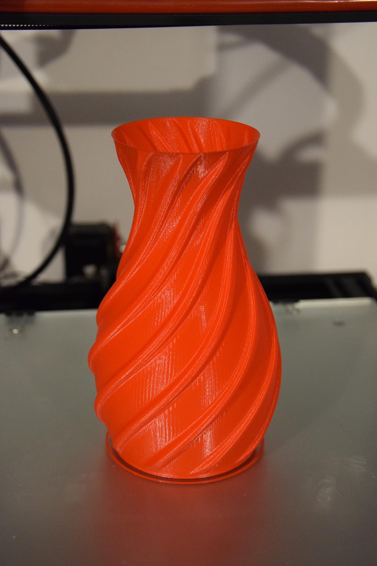

  • Filament : PLA PrimaSelect Rouge "brillant" 1,75mm,
  • Slicer : Cura 4.0.0,
  • Hauteur de Couche : 0,1mm,
  • Densité de remplissage : 30% (couches du dessous),
  • Température d'impression (buse) : 200°C,
  • Température du plateau : 60°C
  • Vitesse d'impression : 100mm/s
  • Temps d'impression : 4h50
  • Refroidissement : Oui 100% (impérativement à partir du vase).
  • Supports : Non
  • Adhérence du plateau : Jupe
  • Modes Spéciaux : Vase (Spiraliser le contour extérieur)
  • STLhttps://www.thingiverse.com/thing:2795194
  • Remarques : Colorimétrie de la photo bizarre, mais c'est bien un vrai rouge type "romantique". Tout est très lisse et vraiment nickel. Mais j'ai toujours ce foutu ghosting. Enfin la ventilation est ultra critique ici, j'ai fais plusieurs tests, si ça ne souffle pas comme la tempête, à cette vitesse c'est une catastrophe, et à vitesse moyenne bourré d'affaissements.

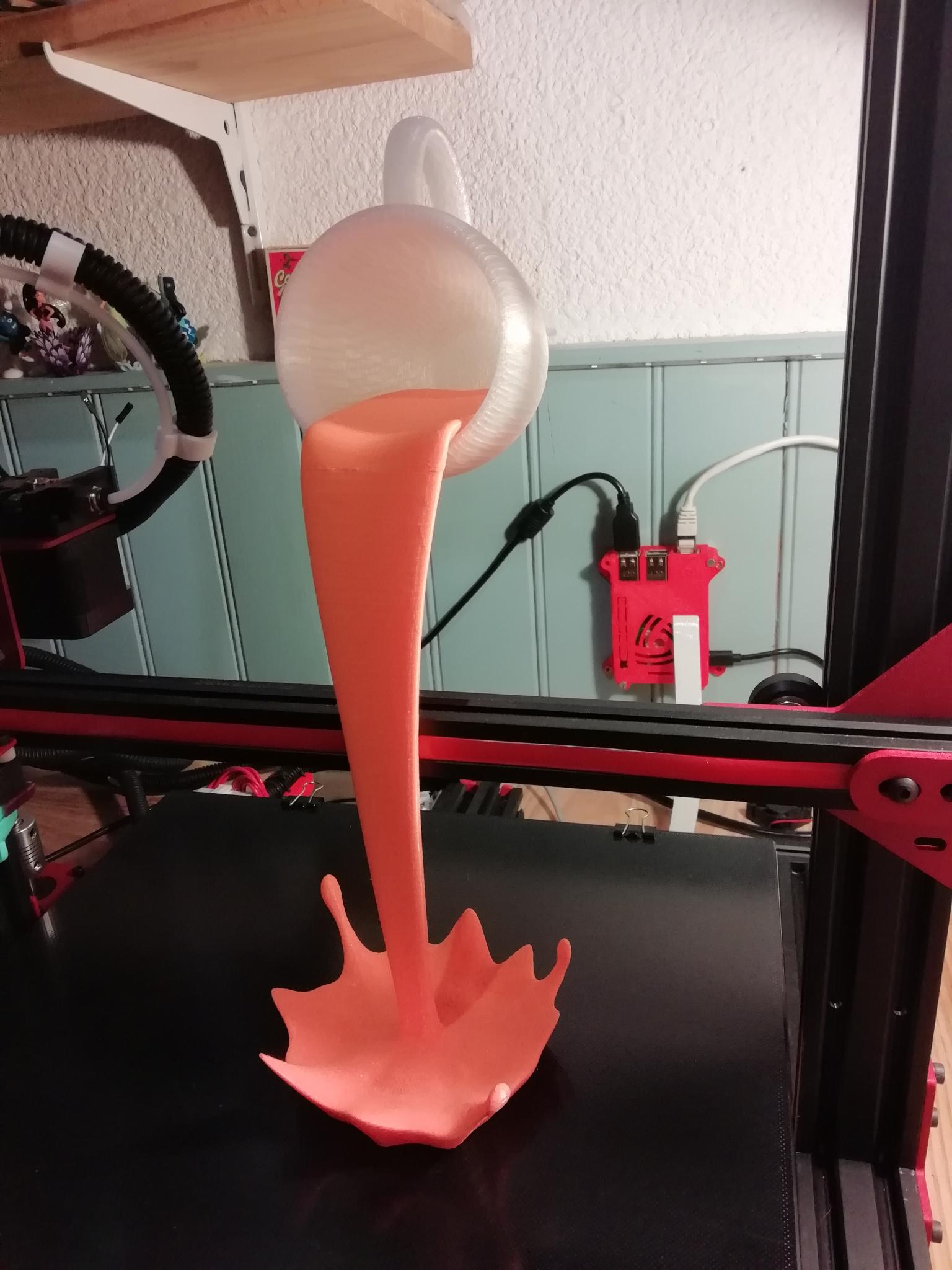

  • Filament : PLA BQ orange + translucide 1,75mm,
  • Slicer : S3D 4.1.1,
  • Hauteur de Couche : 0,2mm + 0.1mm en 2 process pour la même pièce,
  • Densité de remplissage : 15%,
  • Température d'impression (buse) : 205°C,
  • Température du plateau : 55°C puis 50°c à la 10éme couche
  • Vitesse d'impression : 60mm/s
  • Temps d'impression : Long
  • Refroidissement : oui / 100% à la 2éme couche,
  • Supports : Non
  • Adhérence du plateau : Jupe pour une seule pièce
  • Modes Spéciaux : non
  • STLhttps://www.thingiverse.com/thing:2978957

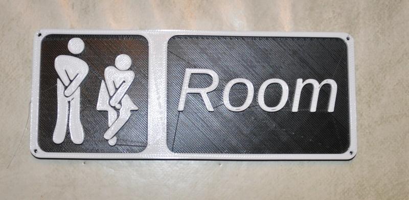

Salut à tous,
Moi j'ai tenté le bicolore avec la mono buse de la U20
C'est du PLA avec la configuration standard de S3D pour la U20.
Comme je potasse également FreeCAD, j'avais modélisé ce truc en mono couleur et...
découvert ce tuto
Alors je me suis lancé dans le bi-color.
Marrant de manipuler le gcode et de le fragmenter, puis de changer de filament.

Hello,
Alors du coup c'est pas trop fastidieux ce procédé ? Jamais tenté perso.
En tout cas le rendu est très bon. On ne vois pas non plus les pauses pour le changement de couleur.
Peux-tu donner plus de paramètres stp ?
