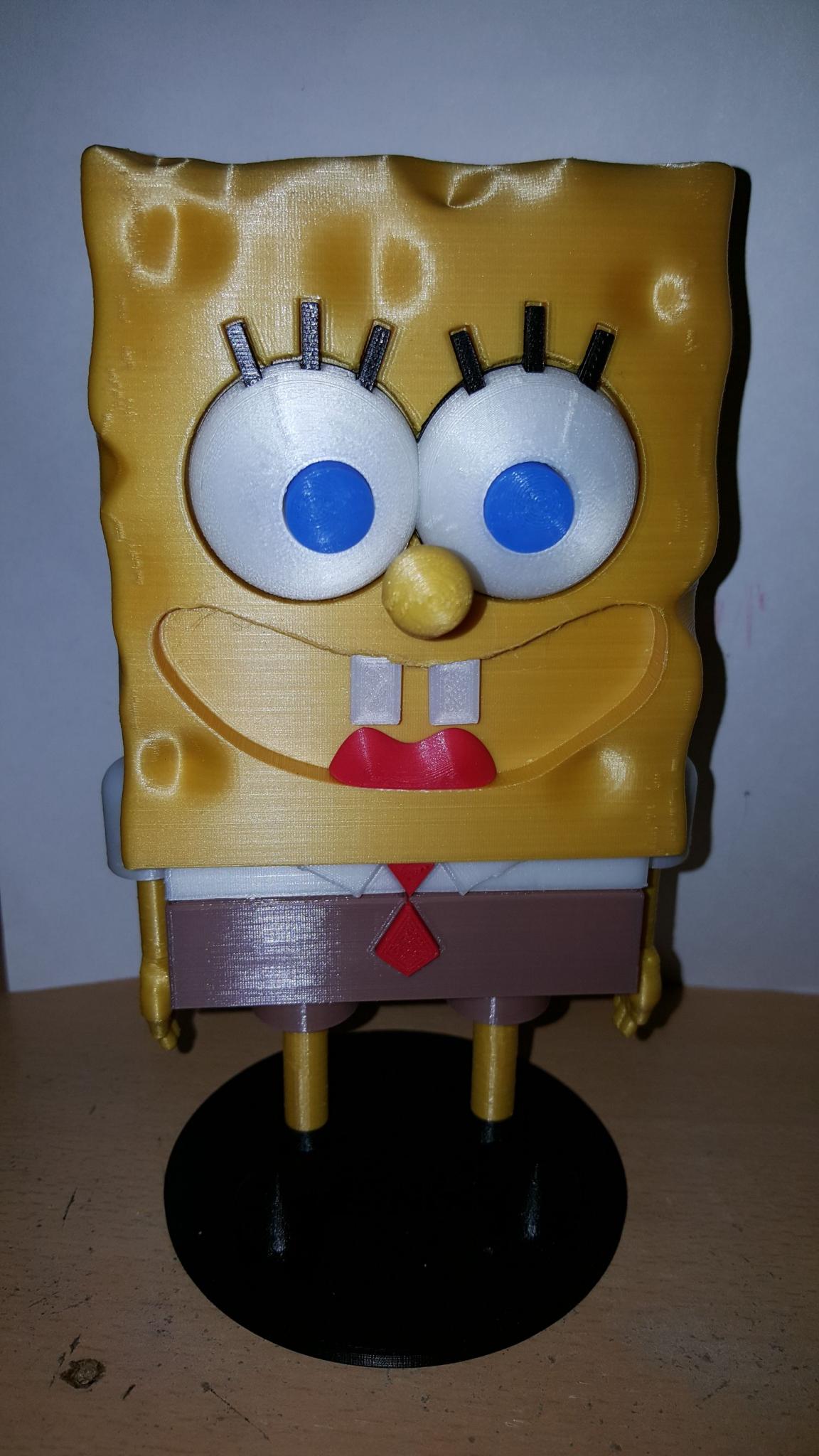

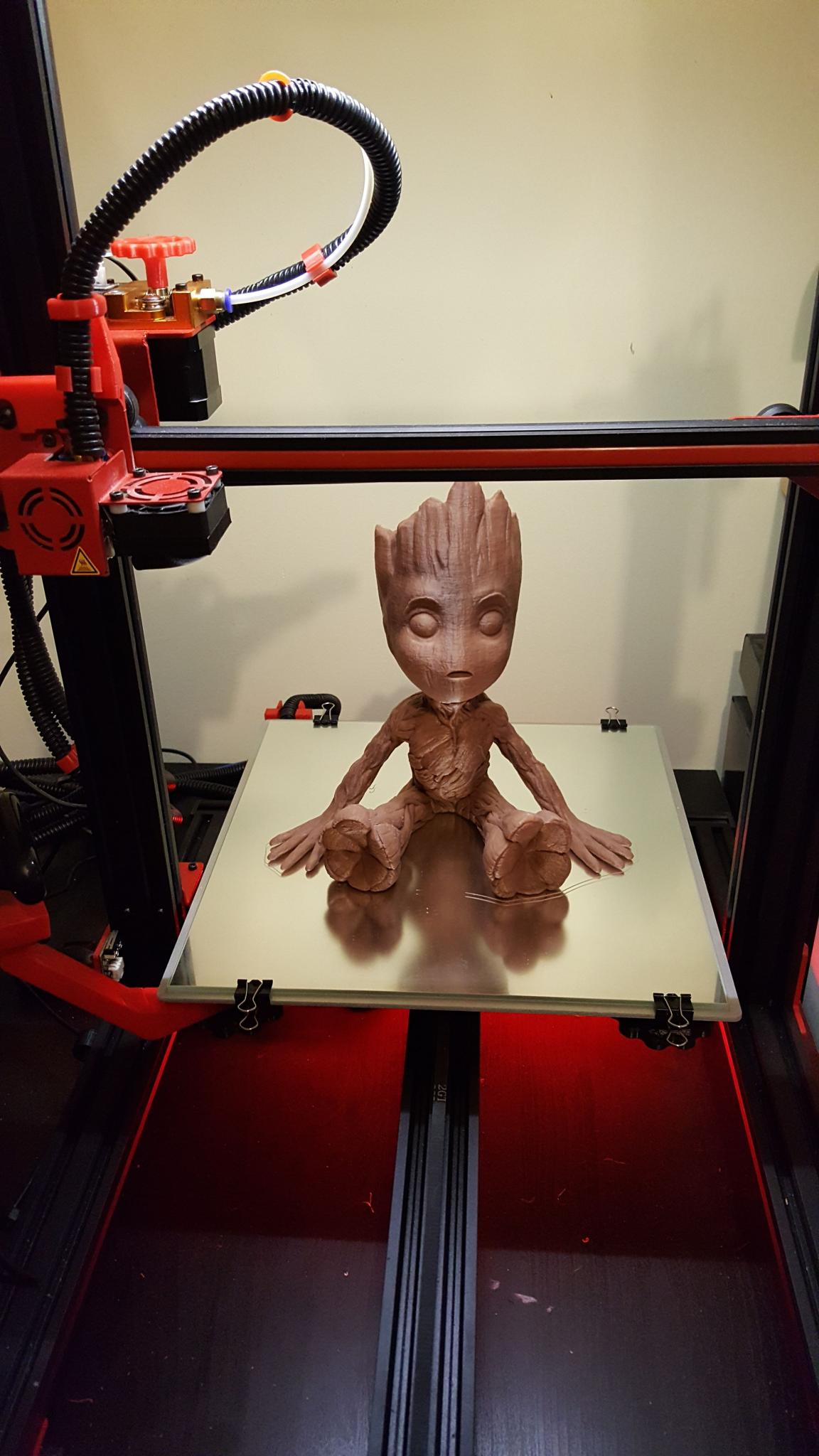

Ma première grosse impression :
Et ma dernière 😉
20190126_185305.thumb.jpg.3bf7ae0053fdc35e04342c7f36376102.jpg20190126_185106.thumb.jpg.112e597a903e19b5400461b1a0592ca4.jpg
  • Filament :
    • Marron, Blanc perle, bleu ciel de chez Grossiste 3D
    • Rouge et Noir de chez Geetech
    • Jaune (Gold) de chez Sunlu en PLA+ (et c'est vraiment de la merdasse ^^)
  • Slicer : Cura 3.6 pour le groot et S3D pour Bob
  • Hauteur de Couche : 0,2mm pour Groot et 0,1 pour Bob
  • Densité de remplissage : entre 15 et 20%
  • Température d'impression (buse) : 215°C pour tous les PLA sauf le PLA+ de chez sunlu 225°C,
  • Température du plateau : 60°C
  • Vitesse d'impression : 40mm/s
  • Temps d'impression : 16h pour le groot, et environ 30 pour le Bob
  • Refroidissement : Oui / Ventilateur à 100%,
  • Supports : Non
  • Adhérence du plateau : Jupe
  • STL : Baby Groot , Bob l'éponge
  • Remarques : Bob est juste "assemblé", il n'y a eu aucun traitement post print dessus 😉

SUPERBE !
Très belles impresions 🙂 Je me disais bien que j'avais reconnu le PLA noir de chez Geeetech 😎

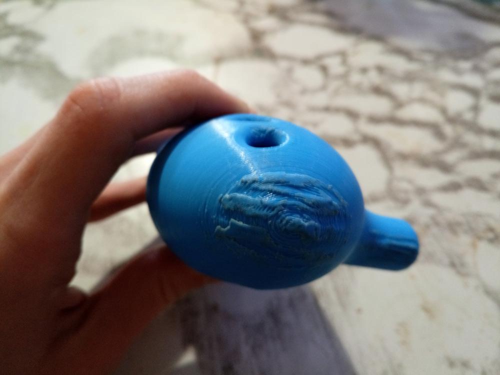

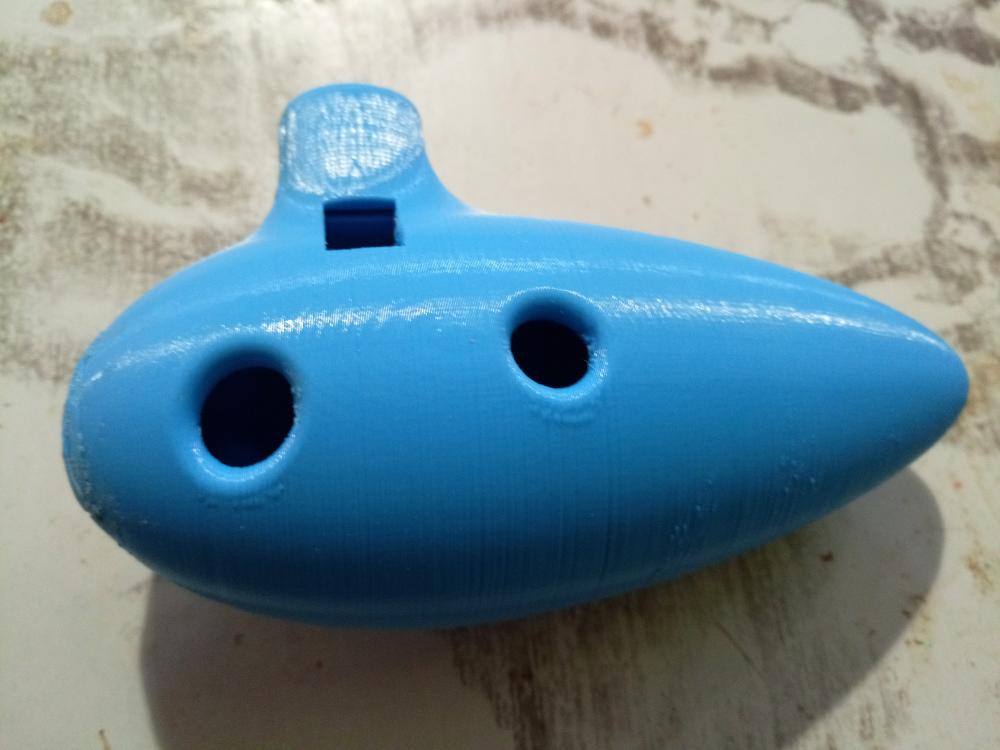

Enfin fait mon Ocarina, le son est sympa, sauf les aigües mais c'est le cas sur beaucoup d'ocarina à moins de 50€. Le seul souci, c'est que le support principal, en bas, était impossible à décrocher, j'ai du le découper à la pince, puis le limer autant que possible :s j'ai hésité à tenter au pistolet à chaleur, mais je veux pas déformer l'ocarina :s
Je pense que je vais revoir les réglages de mes supports sur Cura :s (y'a de bonnes vidéos youtube, j'vais voir ça)
  • Filament : Chromatik Blue
  • Slicer : Cura 4.0
  • Densité de remplissage : 30%
  • Température d'impression (buse) : 190°
  • Température du plateau : 70°C
  • Vitesse d'impression : 60mm/s
  • Temps d'impression : 8h30 (estimé à 5h30 au début O_o)
  • Supports : Oui (plateau)
  • Adhérence du plateau : Raft

Effectivement il faut augmenter la distance de tes supports, principalement pour Z.
Sinon je vois que tu arrive à faire des print sympas c'est cool 👍

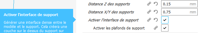

joli ,
sinon essaye avec cette option , des fois que ça fonctionne dans ce cas , pour un support sur le plateau avec une partie de la pièce aussi sur la plateau , ça fonctionne très bien chez moi

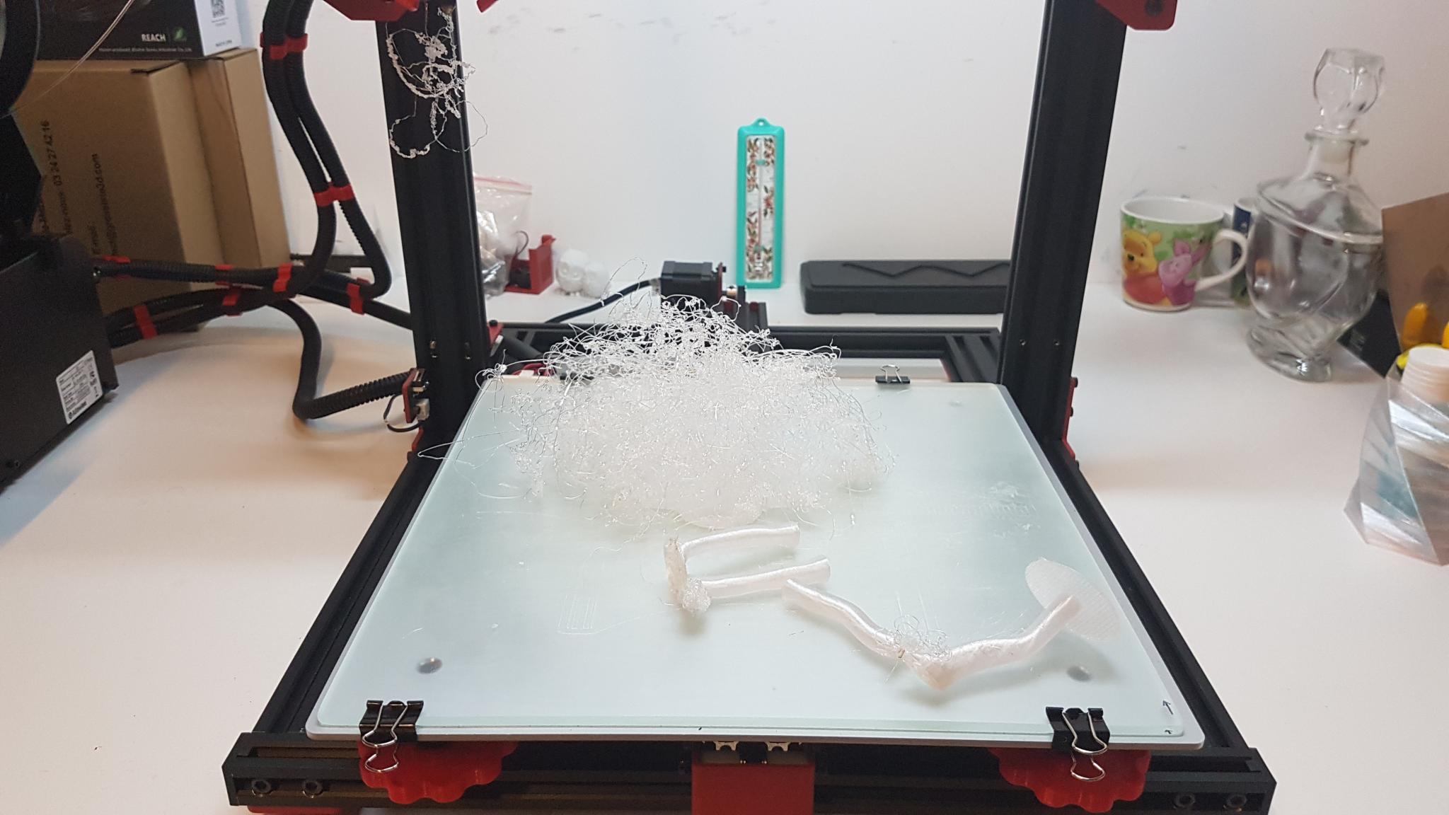

Slt à tous, je me suis absenté quelques jours, c'est pour ça que je n'ai pas donné de retour sur mon print.
Comme je le disais plus haut, "qui ne tente rien n'a rien", et bien moi j'ai tenté, mais j'ai perdu........
J'ai un soucis avec d’adhérence au bed. Ça ne tient pas.
J'ai essayé avec une bordure, ça c'est décollé et avec un radeau aussi. Pour rappel j'imprime avec du PTEG+ à 230/80/0.2
Je viens de relancer un print, mais cette fois-ci à 240C°.
Voici quand même une petite photo du résultat que j'ai trouvé vendredi matin au réveil.
J'ai fait, 4 pattes et une perruque.... Pas mal non?!

Au oui là y'a de la broussaille ^^
Essaie avec une ventilation réduite voir coupée également. Tu utilise quel fixant ?

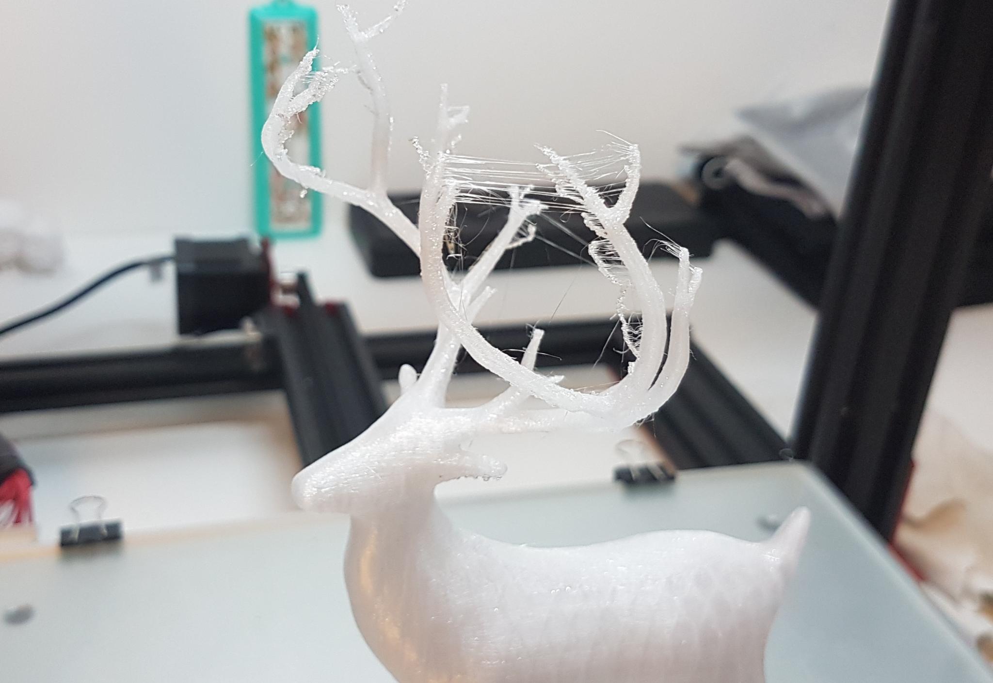

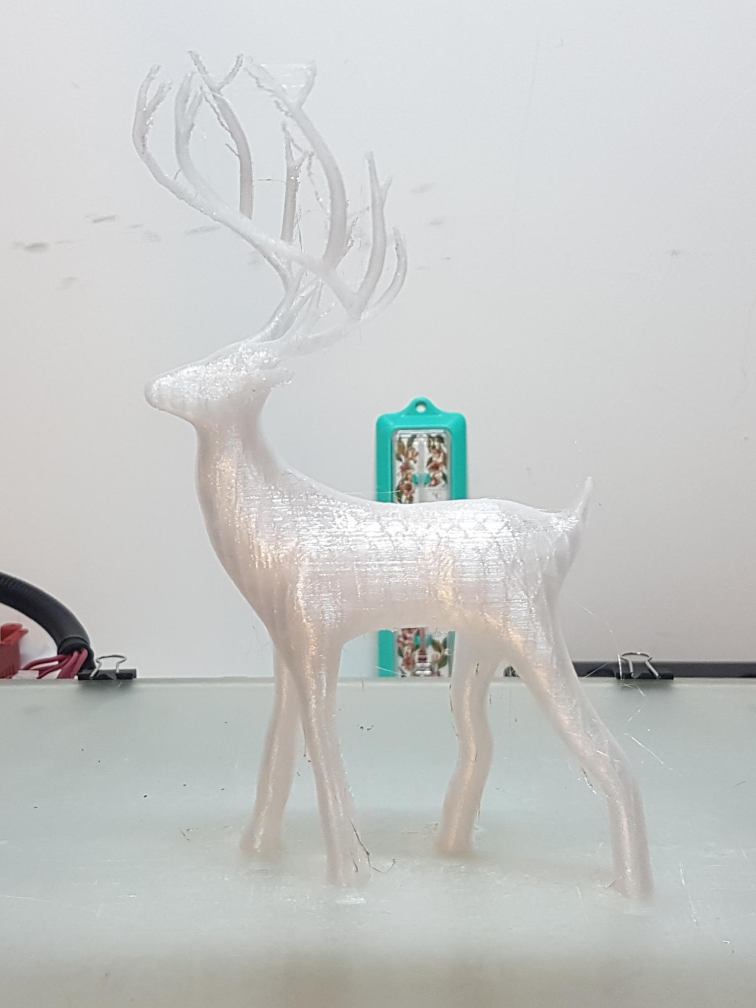

Et voilà le cerf, après une nuit de print.
Bon, j'ai unpeu de nettoyage à faire, mais le résultat est plutôt bien.
J'ai une petite question. Y-a-t-il un lexique avec tout le langage autour de l'impression 3D?
Car je lis plein de mots anglais dans les post, mais je n'y comprends pas grand chose......
  • Filament : PETG+ Transparent SUNLU 1,75mm
  • Slicer : Cura 4
  • Densité de remplissage : 20%,
  • Température d'impression (buse) : 240°C,
  • Température du plateau : 80°C
  • Temps d'impression : 4h30
  • Supports : Non
  • Adhérence du plateau : Bordure
  • Modes Spéciaux : Non
  • STL Thingiverse, Holiday Christmas Deer
  • Remarques : I'm the king of PETG !!!!!  king GIF

Et bien voilà qui est beaucoup mieux !
Peux-tu mettre tes paramètres sous la photo comme le modèle sur le sujet stp ?
Pour le lexique voir ici.

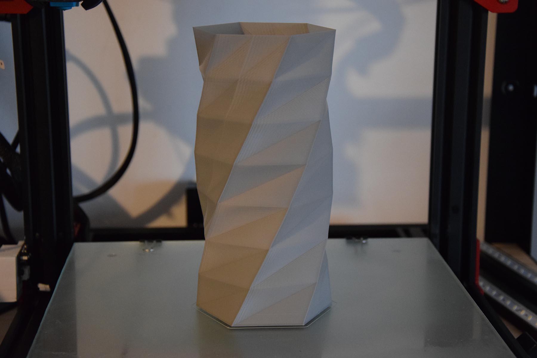

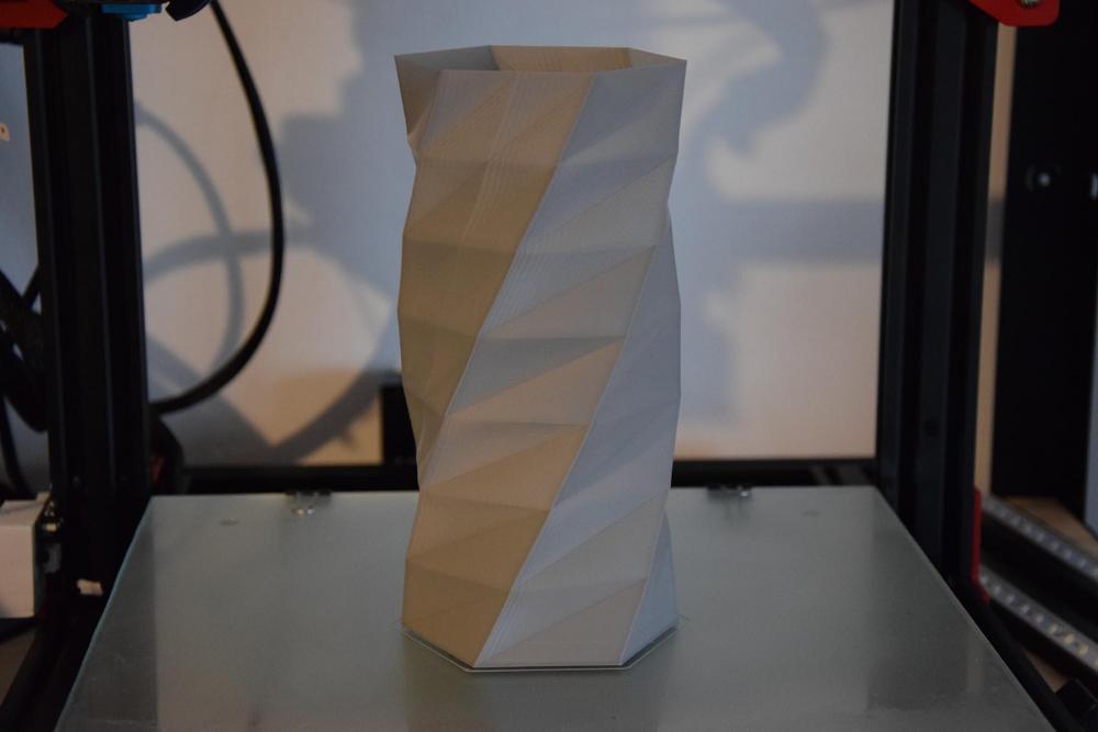

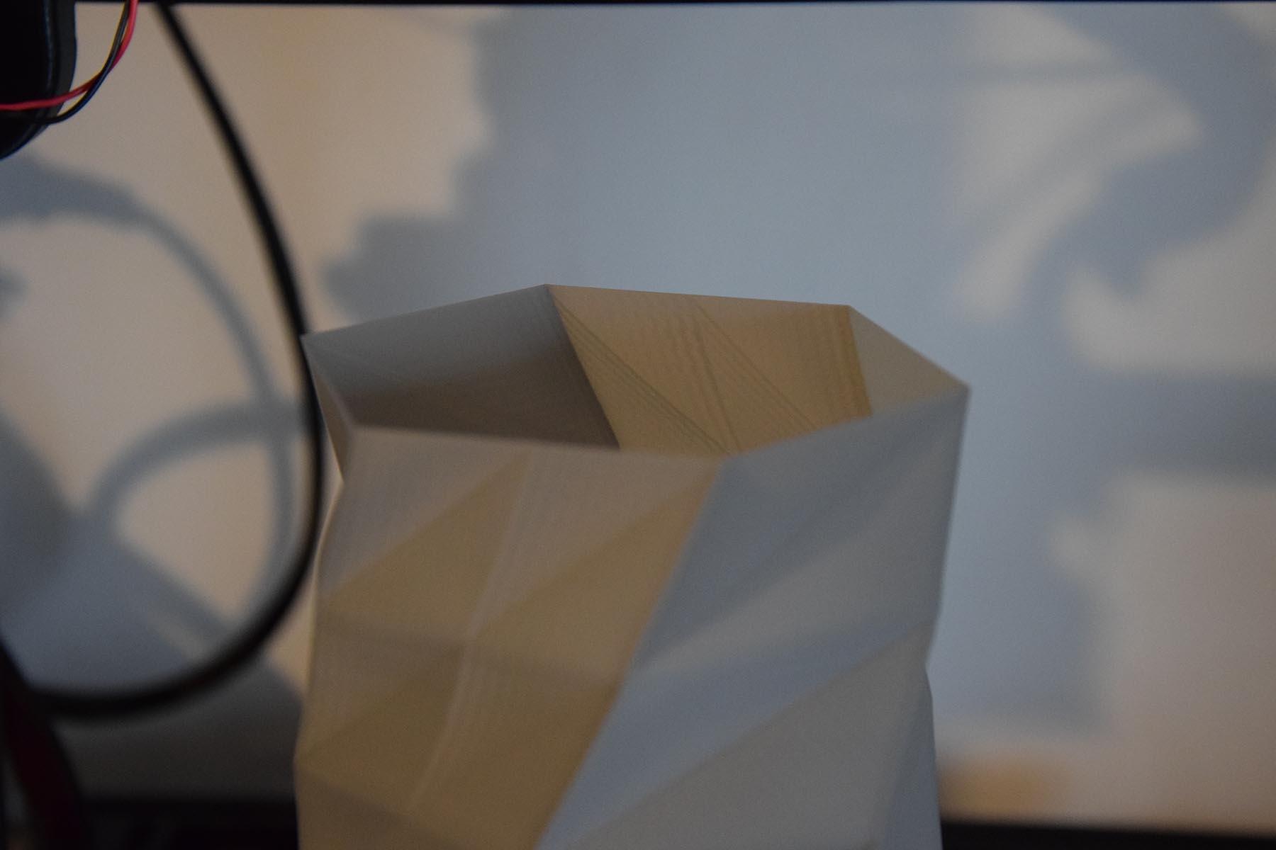

  • Filament : ABS+ Gris SUNLU 1,75mm,
  • Slicer : Cura 4.0.0,
  • Hauteur de Couche : 0,1mm,
  • Densité de remplissage : 30%,
  • Température du plateau : 100°C
  • Vitesse d'impression : 80mm/s
  • Temps d'impression : 4h31
  • Refroidissement : Non / Ventilateur désactivé,
  • Supports : Non
  • Modes Spéciaux : Vase (Spiraliser le contour extérieur)
  • STLhttps://www.thingiverse.com/thing:18672
  • Remarques : Pas de caisson. Température ambiante 23°C. Dimafix. AUCUN Warping. Beaucoup d'émanations ressenties d'ABS. Toujours un peu de ghosting. Nouvelle hotend E3D-V6. Je fais enfin partis de la secte très fermée des imprimeurs d'ABS 😎 😅. J'ai beaucoup stressé pour cette première impression xD. L'association de la protection des industries du plastique vous certifie qu'aucun filament n'a été mal traité durant cette impression.

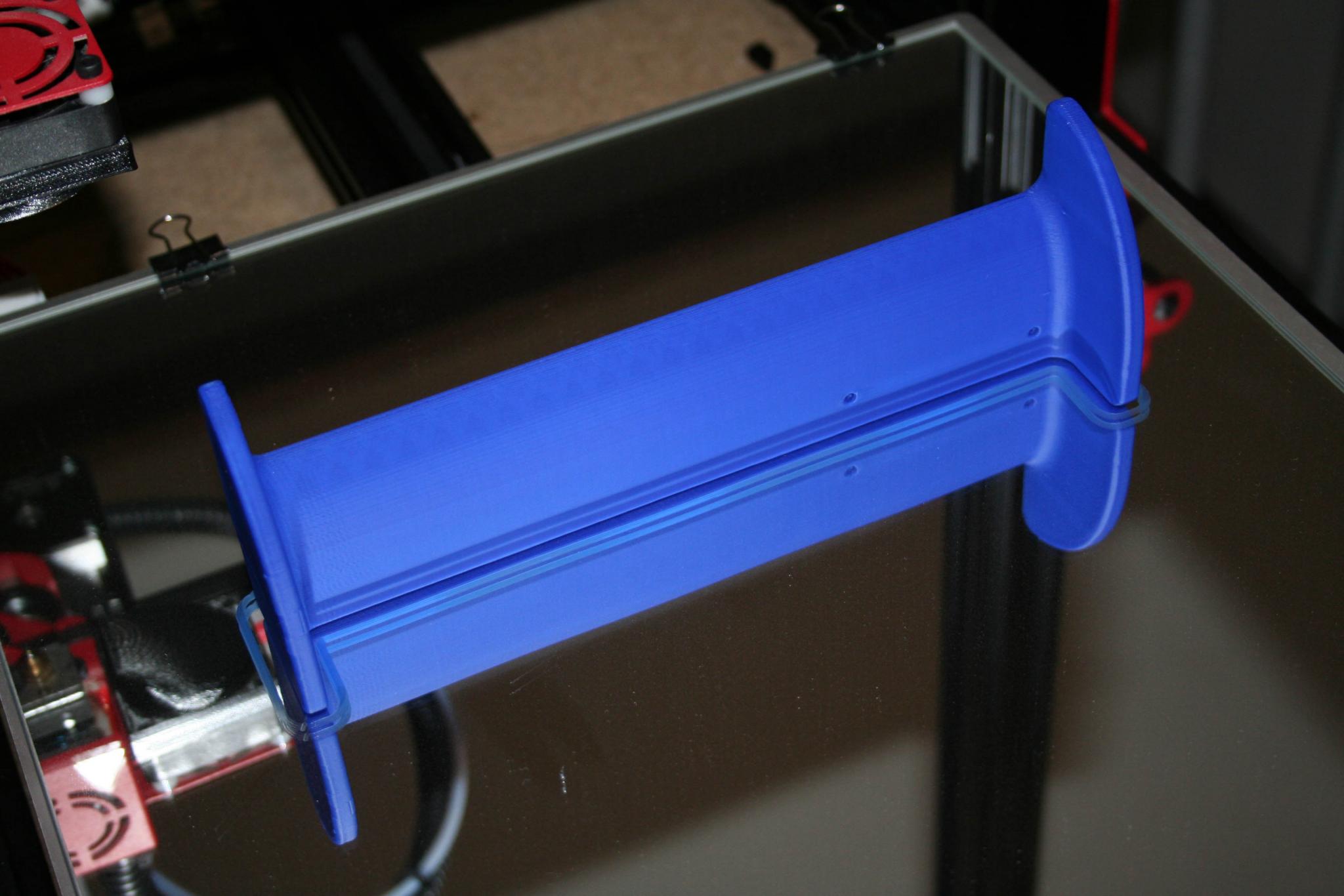

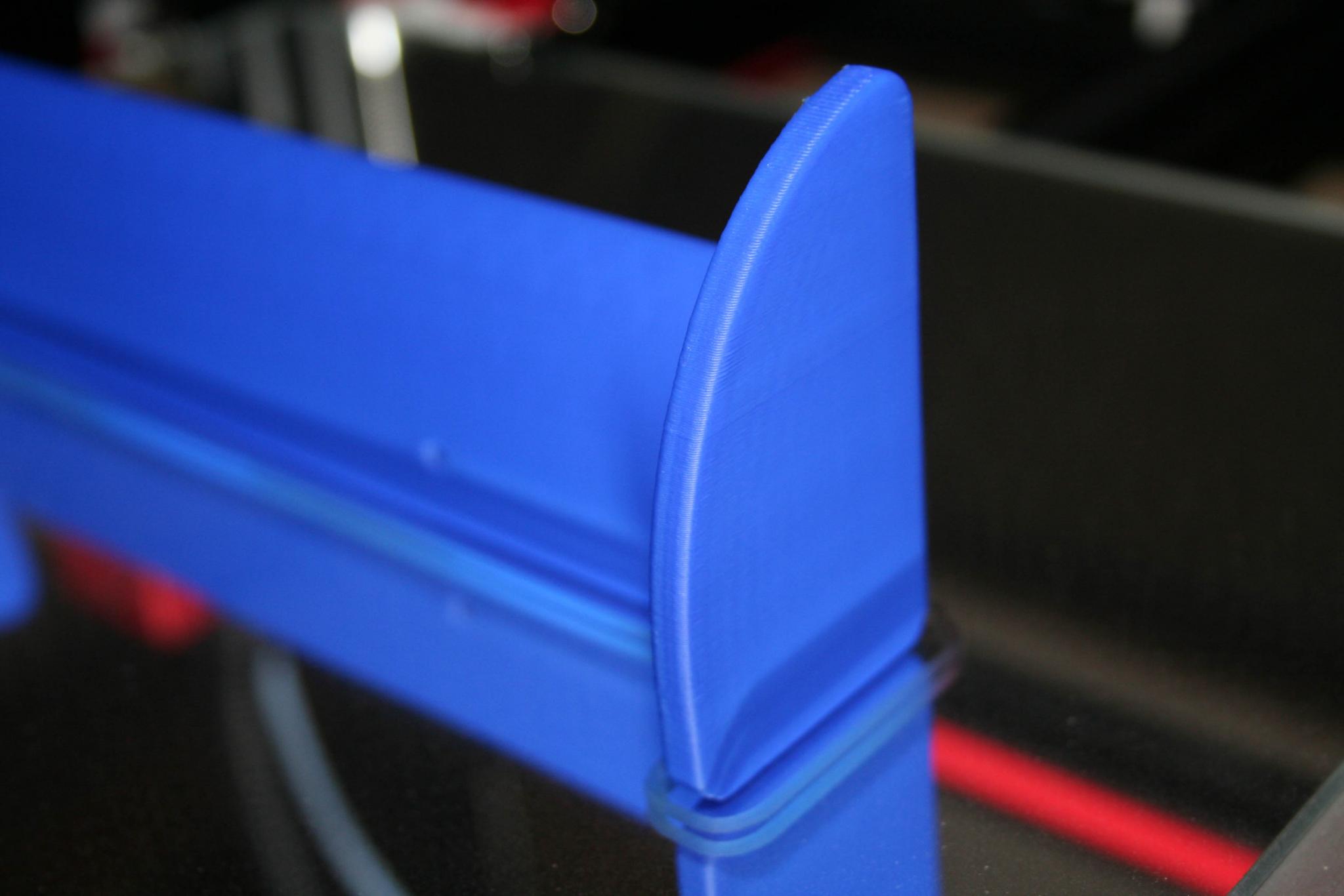

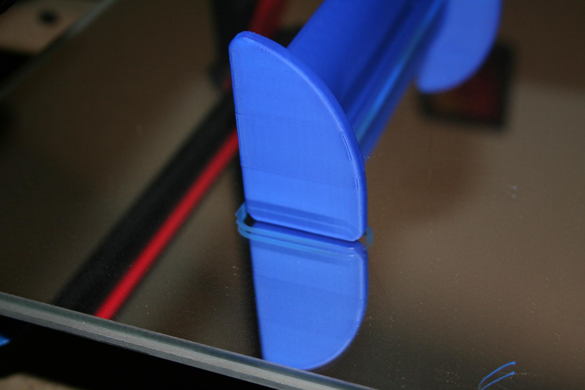

Ma première impression longue sur la U20
  • Filament : PLA Icefilaments 'Daring Darkblue' 1,75mm,
  • Slicer : Simplify3D,
  • Hauteur de Couche : 0,2mm,
  • Température d'impression (buse) : 190°C,
  • Vitesse d'impression : 90mm/s
  • Temps d'impression : 4 h 57, estimé par Simplify3D : 3h25
  • Refroidissement :  Ventilateur désactivé sur premières couches,
  • Supports : Non
Imprimé sur miroir leroymerlin 300x300 épaisseur 3, non poncé.
Leveling effectué aux 4 coins puis remontée générale du plateau pour être presque bon au centre.
Pendant les retours en X à chaque couche j'ai l'impression que la tête frottais un peu, je pense que mon axe des X n'est pas tout à fait parallèle au plateau, je regarderai ça quand j'aurai le temps
Machine équipée de Damper sur X et Y et TL-Smoother sur X,Y,Z, extruder plastique
  • Supports : Non
C'est particulièrement propre pour du 0.2mm. Malgré quelques petits défauts.

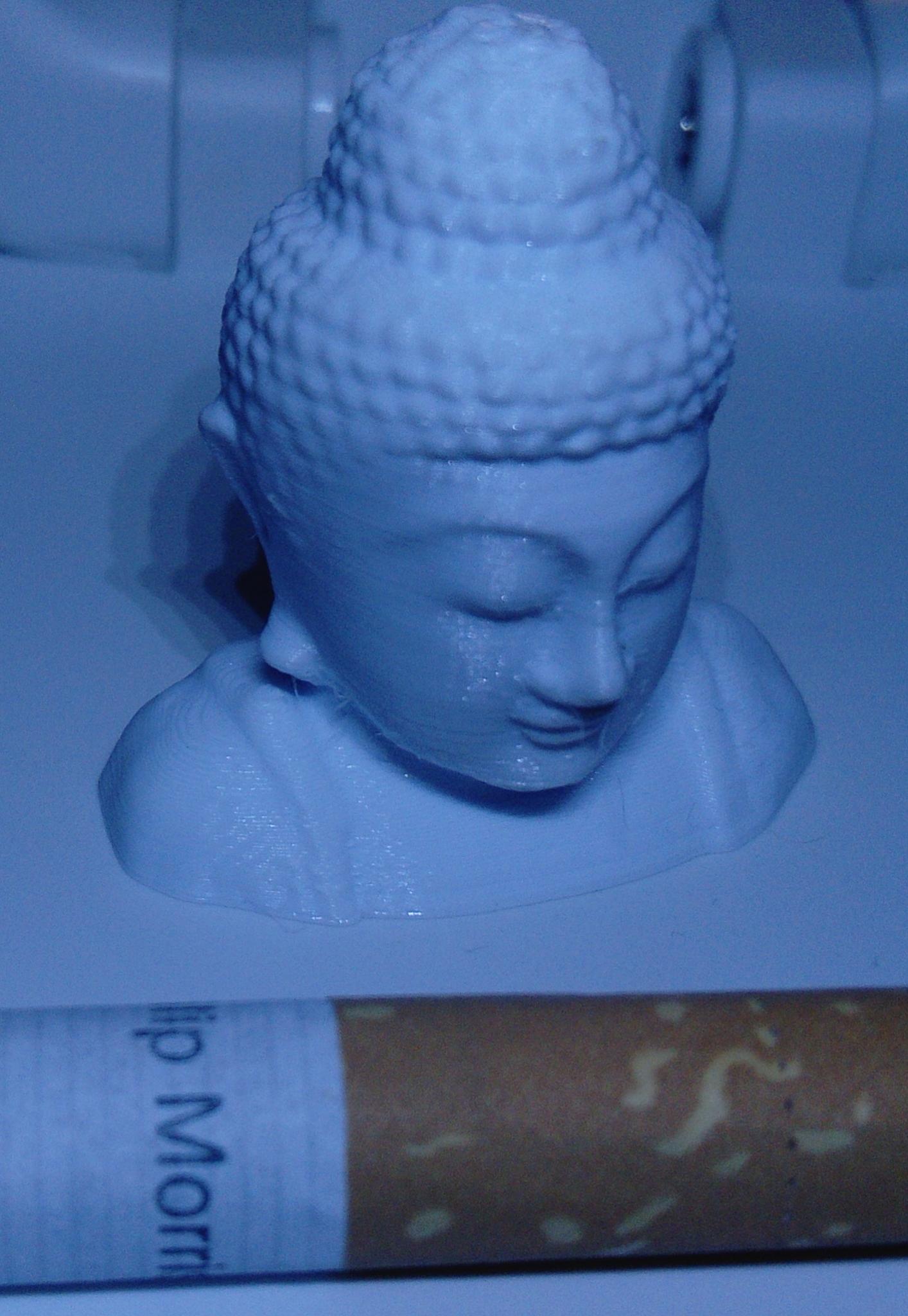

Salut à tous !
Bon aujourd'hui j'ai franchi un pas, ma première impression en PETG !
Pour finir c'est un matériau plutôt facile à imprimer, je pensais pas obtenir de si bons résultats dès le départ :
DSC_0703.thumb.JPG.e479145eb4ed7c9a6fde65ad604d2d1c.JPGDSC_0704.thumb.JPG.588f6460c3a8561c47f5a56cc7a9d13c.JPGDSC_0706.thumb.JPG.10a147b156e1ea7a40f5f35ae26b875d.JPG
Pour cette première impression (après essais pour trouver les bons réglages...) j'ai choisi un modèle assez détaillé que j'ai réduit au maximum pour que ça reste imprimable, histoire de voir jusqu’où je pouvais aller en précision, ben je suis sur le cul !
Comme souvent, les photos font ressortir les défauts, mais à l'oeil nu on ne distingue pratiquement pas les couches, je suis vraiment content du résultat.
Pour les paramètres, sur mon U20 qui n'a plus rien d'origine (MKS Sgen + AiO Evo + Marlin 2.0) :
  • Température hotend 205°
  • Température bed 70°
  • Vitesse d'impression 40mm/s (avec ralentissement jusqu’à 10mm/s sur les couches de moins de 10s)
  • Ventilation 100% (sur des pièces plus grosses 50%, mais sur ce genre de petites pièces si c'est pas bien refroidi le plastique ne se solidifie jamais et l'impression foire).
  • Épaisseur de couche 0.1mm (0.3 pour la première)
Voilà voilà !
