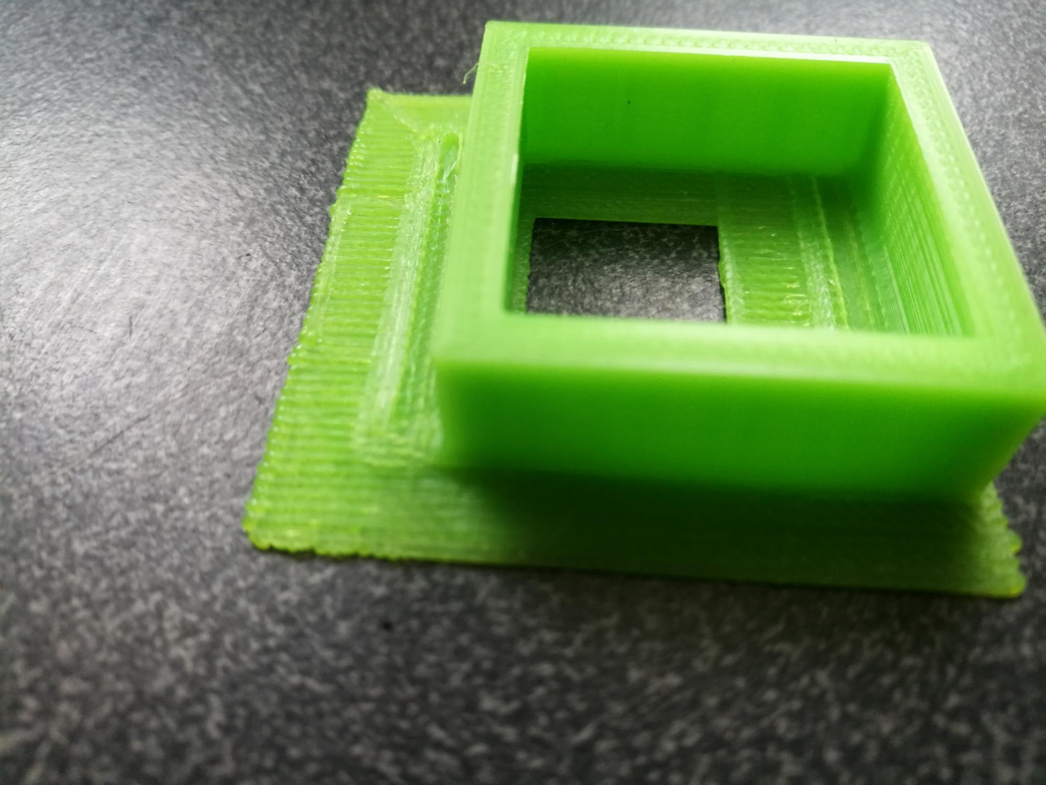

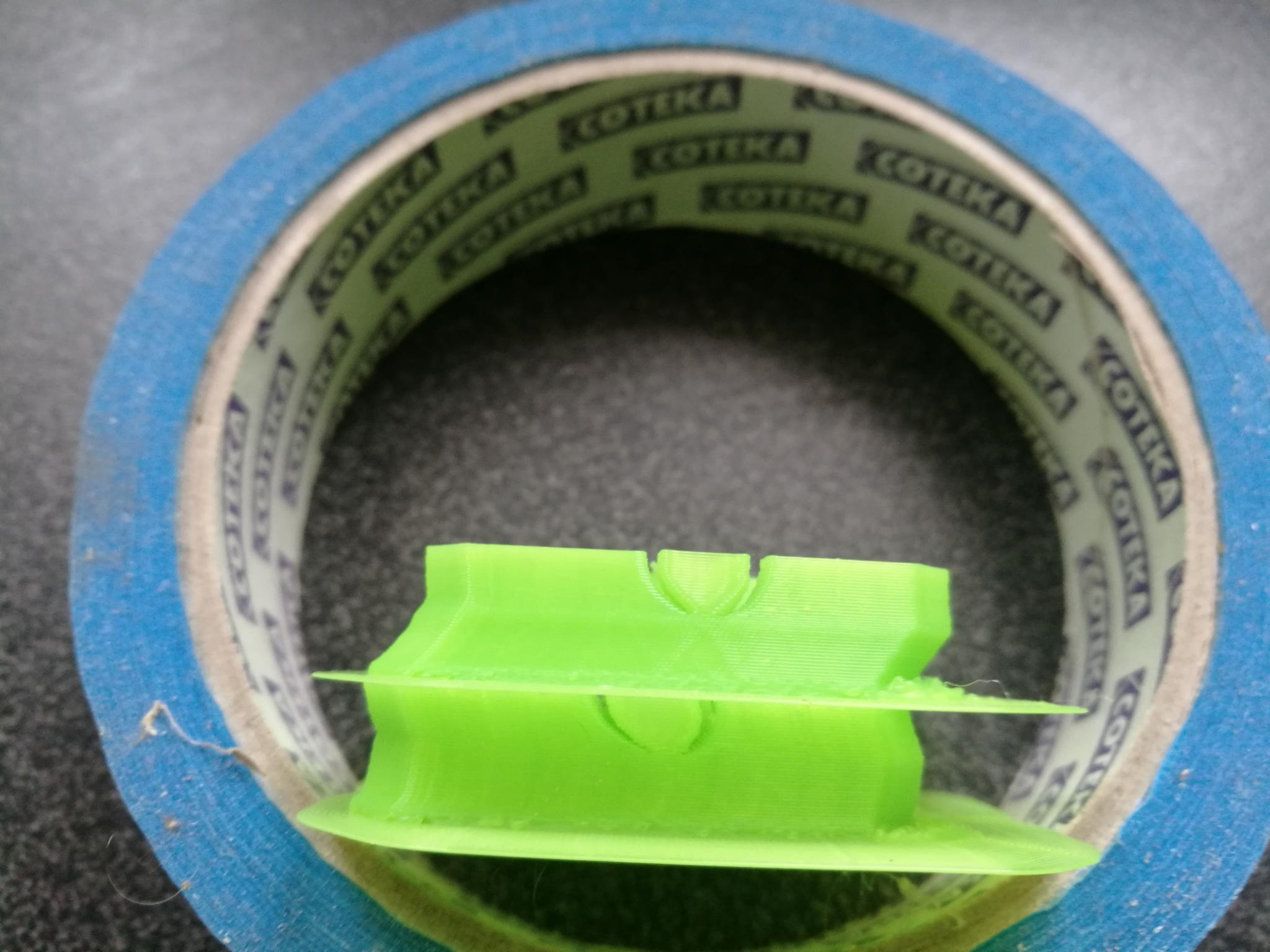

danielc Posté(e) Janvier 22, 2019 Partager Posté(e) Janvier 22, 2019 (modifié) Bonjour, Je suis total novice en impression 3D et je rencontre un curieux problème : j'ai des décalages (ou dérives, si vous préférez) sur l'axe Y, le plateau ne recule pas assez. J'ai le problème tant avec mes fichiers perso que ceux livrés sur la carte SD. Et la dérive n'est pas toujours constante, parfois toutes les couches se décalent de quelques dixièmes de mm, et j'ai une tour de Pise, parfois ça imprime bien droit puis j'ai un zigzag puis c'est de nouveau droit (dans le sens vertical j'entends). Et parfois le décalage est tellement important que je suis à 60° d'inclinaison par rapport à la verticale ! Et parfois chaque couche est décalée de plusieurs mm (le record actuel est de 12 mm !) par rapport à la précédente... Et parfois le décalage se fait dans l'autre sens (le plateau recule trop) mais c'est plus rare. Pour l'instant je n'ai testé que du PLA, deux bobines différentes, même problème pour chaque. Je n'ai pas de problème d'accrochage sur le plateau, qui est chauffé à 60° et l'extrudeur est à 200°. Et j'imprime des couches de 0.2. Autre souci dont je ne sais pas s'il peut avoir un rapport : si je veux imprimer une pièce de 4 mm de haut elle n'en fait que 3. Et le fichier 30mm01 me fait un cube de 10 mm de haut alors qu'il y a 98 layers... Pour l'instant, 15 impressions = 15 ratés, vous comprendrez que je commence à être assez agacé... Alors si un gourou de l'impression pouvait éclairer ma lanterne ça me soulagerai fortement. Merci d'avance. PS : j'ai essayé d'expliquer de mon mieux mais s'il vous manque des infos n'hésitez pas à demander. Modifié (le) Janvier 22, 2019 par danielc Faute de frappe Lien vers le commentaire Partager sur d’autres sites More sharing options...
pascal_lb Posté(e) Janvier 22, 2019 Partager Posté(e) Janvier 22, 2019 (modifié) @danielc Je suis au boulot alors je te fais une réponse courte pour l'instant A mon avis tu as 2 problèmes : - 1 problème de réglage des pas dans le firmware - 1 problème de réglage des drivers (tension électrique) qui te fait perdre des pas il faut d'abord que tu règles ton problème de drivers avant autre chose, tu peux regarder ce tuto Modifié (le) Janvier 22, 2019 par pascal_lb Lien vers le commentaire Partager sur d’autres sites More sharing options...

screech Posté(e) Janvier 22, 2019 Partager Posté(e) Janvier 22, 2019 Au vue du pb, je dirais aussi : Checker la tension de ta courroie Z (ni trop serrée ni trop lâche) Checker les roulettes de ton plateau pour que le mouvement soit fluide (jouer sur les excentriques, pareil, ni trop serré ni trop lâche) Checker si tu n'a pas un "point dur" (en gros si tu bouge ton plateau à la main, il y a peut être un moment ou tu sens un "léger" CLAC et donc une des roues légèrement abîmées) Lien vers le commentaire Partager sur d’autres sites More sharing options...
danielc Posté(e) Janvier 22, 2019 Auteur Partager Posté(e) Janvier 22, 2019 Merci pour vos réponses. @pascal : je ne faisais pas allusion à ta vidéo mais à celle d'Héliox, je ne connaissais pas la tienne quand j'ai passé commande. @screech : j'avais omis de le dire mais oui j'avais vérifié tout ça. @pascal : s'il s'agissait de pbs de steps ou de réglage de drivers, mes pbs seraient constants ou au moins toujours dans le même sens or là il y a des fois où je ne perds pas des pas mais il y en a trop, ou je pense qu'il faudrait plutôt dire qu'ils sont trop longs. Mon fils incrimine le fait que j'utilise Cura 3.6 et non la version modifiée 15 d'Alfawise, mais j'ai les mm pbs avec les fichiers fournis, donc ce n'est pas ça non plus. Et il y a sur ce forum au moins un utilisateur qui se dit satisfait de Cura officiel (4.0) avec une U20. Et puis à bien y regarder d'aucuns se disent satisfaits de leur machine qui a parfaitement fonctionné du premier coup... Donc là où mon fils me dirait que c'est tout simplement que je suis maudit, je me dis qu'il faut regarder autrement. Et du coup je réalise qu'il y a un mot qui résume parfaitement tous mes problèmes, et qui du coup élimine ces histoires de réglages à revoir : erratique ! Et aucun réglage ne corrigera un fonctionnement erratique. Je ne vois que deux possibilités : fonctionnement erratique dû à une soudure sèche ou autre problème du même genre, peu plausible, la fabrication a l'air tellement soignée que c'est difficile à imaginer. Et je pense que la production doit être entièrement robotisée avec des contrôles en sortie. Ou alors paramètre erratique lié non à la machine mais à son environnement. Or elle est dans une pièce certes peu chauffée, mais à température stable et sans passages ni courants d'air. Alors ? J'ai une petite idée que je vais essayer de tester d'ici demain, ça laisse le temps de jouer aux devinettes Lien vers le commentaire Partager sur d’autres sites More sharing options...

Manut2500 Posté(e) Janvier 23, 2019 Partager Posté(e) Janvier 23, 2019 pour ton problème tu devrais vérifier les chose suivantes : ta courroie de l'axe y est elle bien rendue ? as tu un dégagement suffisant à l'arrière permettant à tous les fils ne ne rien toucher, de ne rien accrocher qui pourrait faire perdre des pas au moteur Y ta pièce adhère bien au plateau ? Lien vers le commentaire Partager sur d’autres sites More sharing options...

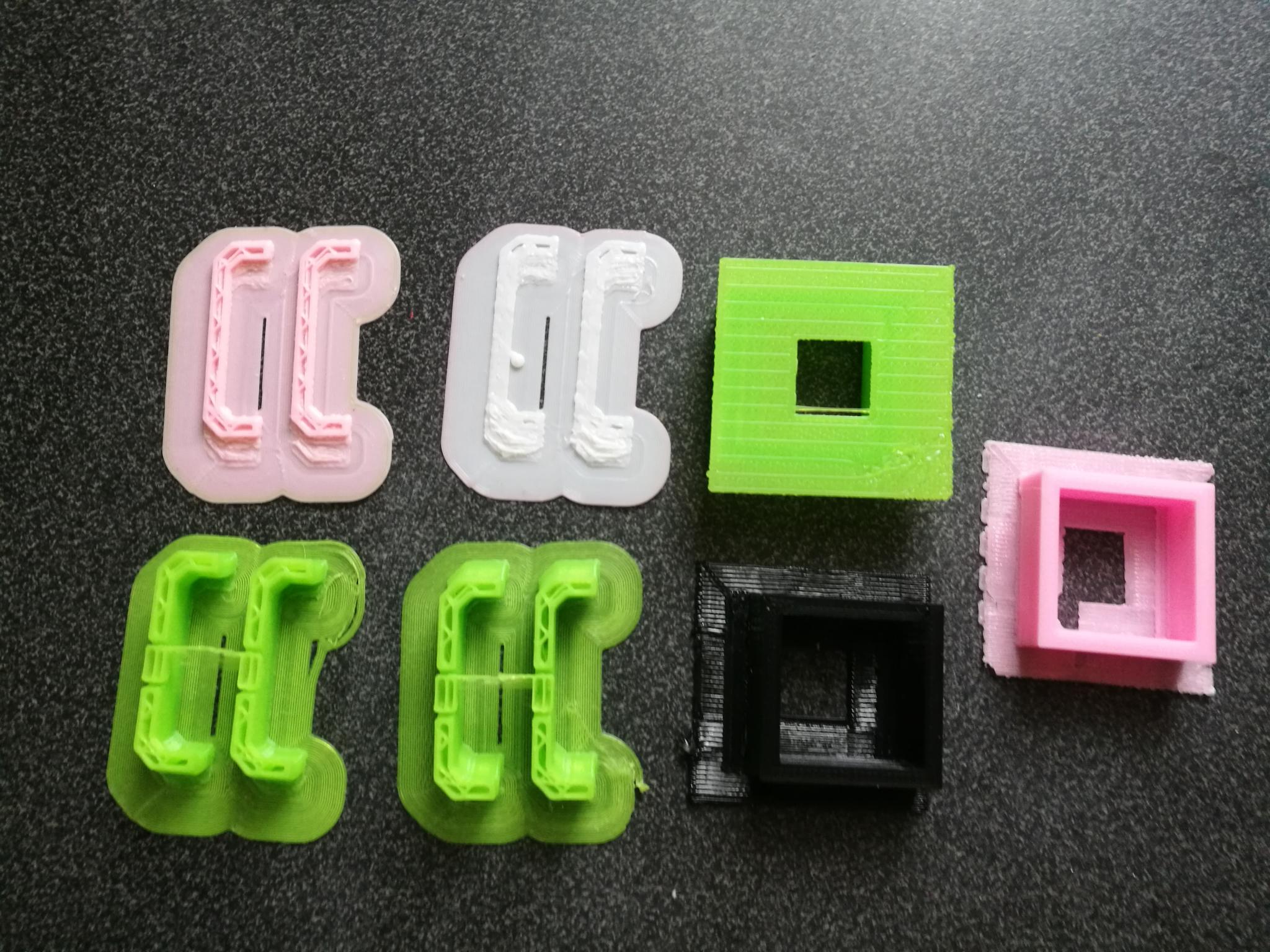

danielc Posté(e) Janvier 23, 2019 Auteur Partager Posté(e) Janvier 23, 2019 Sur la 1ere image les 4 éléments de gauche ont tous un décalage de la 3e couche mais jamais le mm. Le filament blanc est celui fourni avec la machine, il n'est pas mieux que les miens. Les 3 pièces de droite c'est le fichier 30mm1 d'alfawise. Sur le rose, imprimé au tout début la 3e couche est très faiblement décalée mais elle l'est. Sur le noir elle l'est carrément, et sur le vert on voit bien que le dessous est parfait. Photo 2 : le vert vu de face, no comments ! Photo 3 : les 2 pièces vertes à gauche de la photo 1, les décalages ne se font jamais dans le mm sens ni au mm endroit. Lien vers le commentaire Partager sur d’autres sites More sharing options...
screech Posté(e) Janvier 23, 2019 Partager Posté(e) Janvier 23, 2019 (modifié) Du coup, ça ressemble quand même vachement à un problème mécanique... Et peut être pas si "aléatoire" que ça. Je vais me citer, et ça ne coûte rien de Re Re Re Vérifier mais : Il y a 22 heures, screech a dit : Au vue du pb, je dirais aussi : Checker la tension de ta courroie Z (ni trop serrée ni trop lâche) Checker les roulettes de ton plateau pour que le mouvement soit fluide (jouer sur les excentriques, pareil, ni trop serré ni trop lâche) Checker si tu n'a pas un "point dur" (en gros si tu bouge ton plateau à la main, il y a peut être un moment ou tu sens un "léger" CLAC et donc une des roues légèrement abîmées) J'ajouterais, Check toutes la visserie, toutes les vis sont correctement serrées, il n'y a pas de jeu ou de mouvement "anormaux" quand tu prends un axe et le secoue un peu. Check tes roues dentées et leur état (serrage par exemple de la roue dentée sur l'axe du moteur qui entraîne la courroie Y) Check l'alignement de tes courroies, peut être que si elle ne sont pas bien droite elles peuvent frotter à un moment et créer des décalages Tu n'as pas rajouté d'isolation sur ton BED ? il peut arriver que l’épaisseur de celle-ci touche le moteur Y à certain moment et du coup génère des frottements. Tout ça peut sembler "facile" comme recherche de panne, mais souvent il suffit d'un rien. Et il ne faut pas oublier que nos imprimantes travail au centième de micron et que par conséquent une vis mal serrée d'un quart de tour la ou il ne faut pas peut générer des trucs inattendus... Modifié (le) Janvier 23, 2019 par screech Lien vers le commentaire Partager sur d’autres sites More sharing options...

danielc Posté(e) Janvier 23, 2019 Auteur Partager Posté(e) Janvier 23, 2019 N'empêche que deux impressions de la mm pièce à la suite donnent pour l'une des décalage de qq 10e de mm et 12 mm pour la suivante sans toucher à rien ça sent pas bon. Je posterais bien d'autres photos mais j'ai plus le droit Lien vers le commentaire Partager sur d’autres sites More sharing options...

Yo' Posté(e) Janvier 23, 2019 Partager Posté(e) Janvier 23, 2019 (modifié) Salut @danielc, Il y a 3 heures, danielc a dit : J'ai expliqué que ce sont les couches qui sont décalées les unes par rapport aux autres. Chaque couche est parfaite. La dérive se produit à un seul et unique point, celui de retour de la buse en début de couche. Il y a un paramètre à prendre en compte : la vitesse de l'axe et surtout son accélération. Lors de l'impression, la vitesse de chaque axe est relativement faible. Lors des mouvements de déplacement sans impression, la vitesse est parfois doublée, ce qui implique une accélération plus forte et plus longue. Si le couple du moteur ne fourni pas assez de couple, ou si l’accélération est trop élevé, le moteur saute des pas. Il y a 2 heures, danielc a dit : Et à mon tour de vous en mettre une couche : aucune des personnes expérimentées dont tu parles n'a d'explication claire et précise, alors qui est dans quelle cours ? Celle des gogols et celle des pros ? Ici, il n'y a pas de pros de la 3D, juste des passionnés. De plus, il serait bien de s'en tenir au sujet de départ (ça vaut pour tous les intervenants), de rester courtois et de faire confiance aux personnes qui ont une imprimante qui imprime correctement. PS : pour ton problème d'alimentation électrique polluée, tu peux utiliser un onduleur in-line. Modifié (le) Janvier 23, 2019 par Yo' Lien vers le commentaire Partager sur d’autres sites More sharing options...
