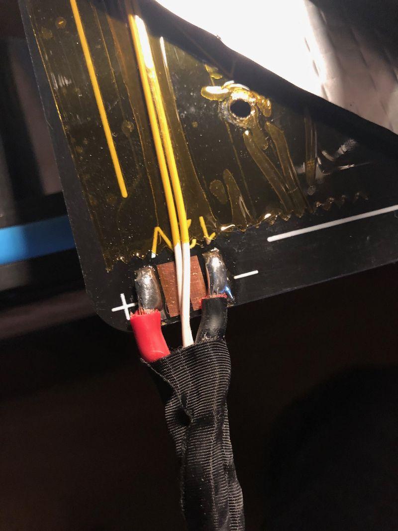

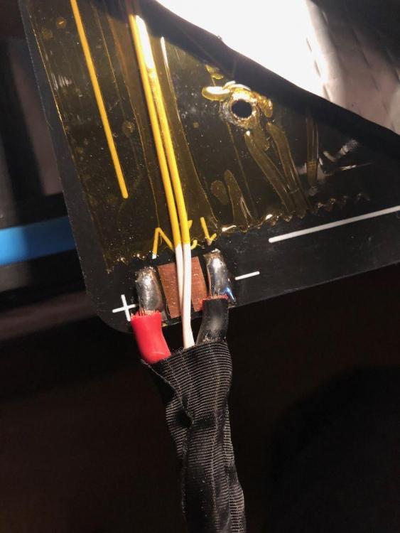

Shinichi Posté(e) Janvier 30, 2019 Auteur Posté(e) Janvier 30, 2019 Avant resoudure du plateau Ca me semble très propre
Shinichi Posté(e) Janvier 30, 2019 Auteur Posté(e) Janvier 30, 2019 Impossible de faire fondre la soudure du plateau... Du coup j ai resoudé le connecteur qui pouvait peut etre présenter un probleme. J ai mis ne chauffe a 68degC le plateau (retourné donc dissip max). Ca a tenu une 20aine de minutes. Je lancerai une impression demain pour voir
fran6p Posté(e) Janvier 31, 2019 Posté(e) Janvier 31, 2019 Il y a 20 heures, Shinichi a dit : Impossible de faire fondre la soudure du plateau... Normal. Pour ce genre de soudures, il vaut mieux avoir un fer assez puissant avec une grosse panne. Tout le plateau est en aluminium donc le transfert de chaleur se répartit sur la plaque.

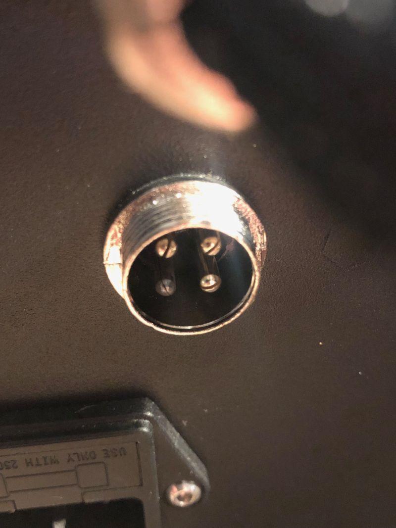

Shinichi Posté(e) Janvier 31, 2019 Auteur Posté(e) Janvier 31, 2019 (modifié) Je pense qu on peut dire que j'ai un problème au niveau du connecteur... Seul probleme c est que j ai beau reprendre les soudures (et les rendre moches ) ca ne change rien... De toute facon les resistances pin soudures sont identiques et correctes. Du coup vous pensez que ca vient du coté femelle? Pour info c est le pin du fil noir Modifié (le) Janvier 31, 2019 par Shinichi
Yo' Posté(e) Février 1, 2019 Posté(e) Février 1, 2019 Salut @Shinichi, Sur la photo, je vois que la broche en bas à gauche est plus sombre que les autres et qu'elle n'est pas ouverte comme les autres. Tu peux prendre un tournevis et écarter les 2 parties pour améliorer le contact. Il faut aussi que tu regarde si tes fils ne sont pas séctionnés, et si tu n'as pas une coupure/cassure au niveau de ton plateau. 1 1
