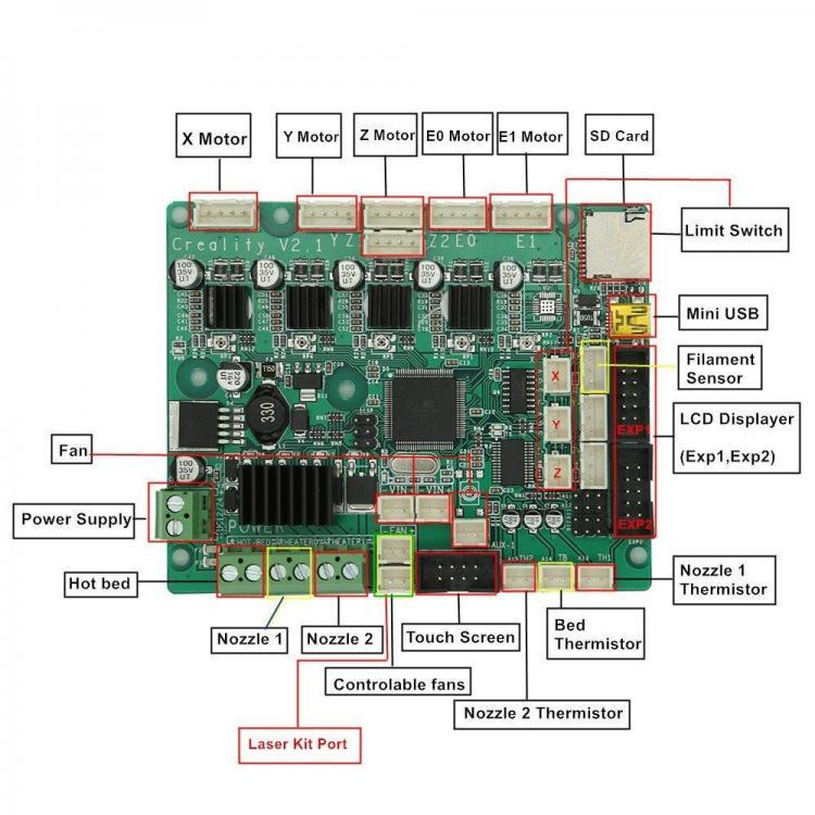

fran6p Posté(e) Février 6, 2019 Posté(e) Février 6, 2019 (modifié) il y a 35 minutes, Shinichi a dit : Jimkana (pas sur de l'orthograhe Tu as raison, c'est pas ça (gymkhana ). Pour les connexions d'une carte mère CR10S: il y a 35 minutes, Shinichi a dit : Mais je me demande si ca chauffe quand la sonde (fils blancs) est débranchée 1) peut-être MAIS alors ça ne va pas s’arrêter de chauffer puisque la thermistance n'est pas connectée pour retourner la température à la carte et lui dire quand couper la température quand la consigne est atteinte. 2) peut-être pas si le Marlin considère que l'absence de thermistance empêche le fonctionnement (en gros une sécurité). Modifié (le) Février 6, 2019 par fran6p complément 1

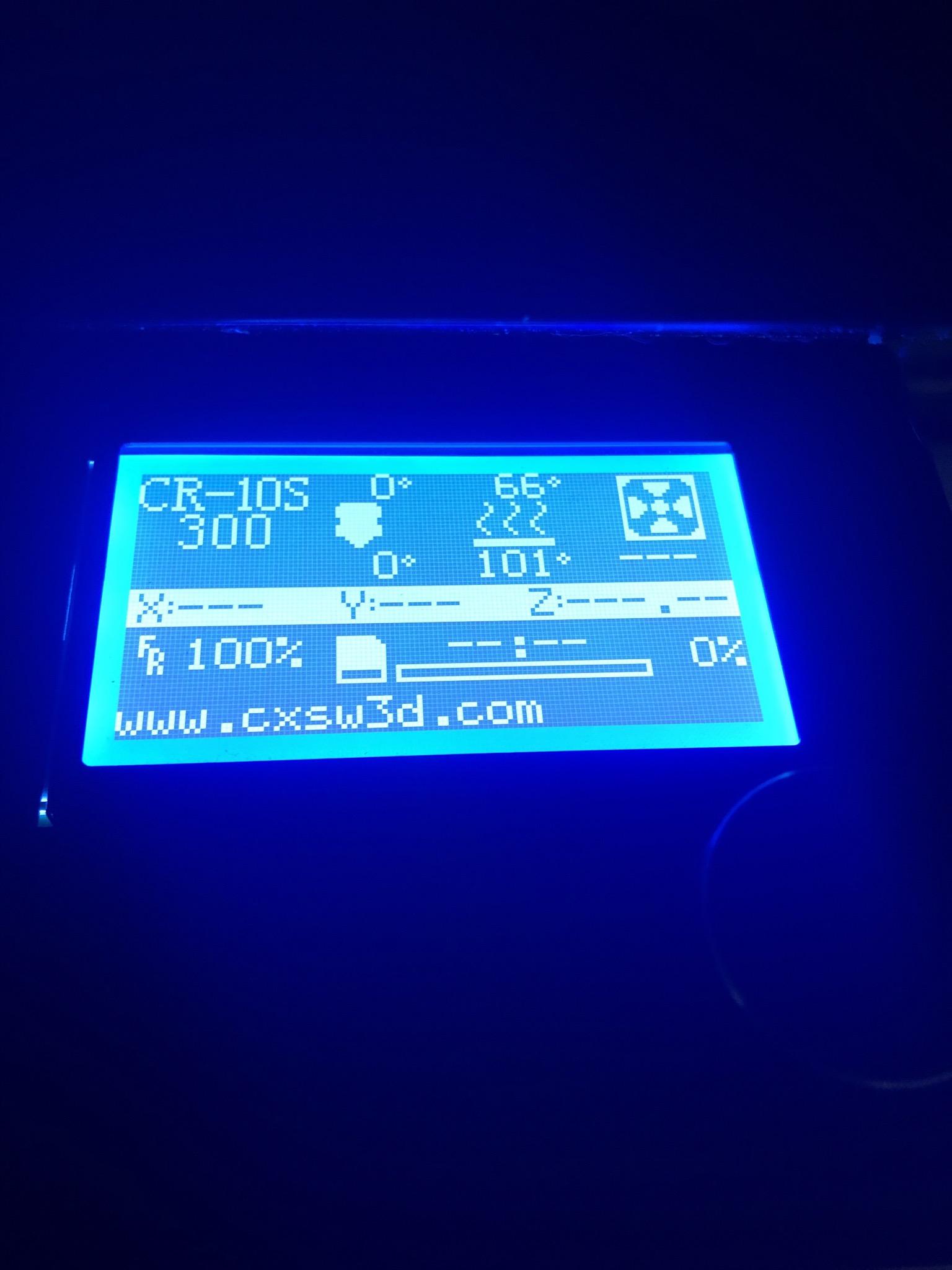

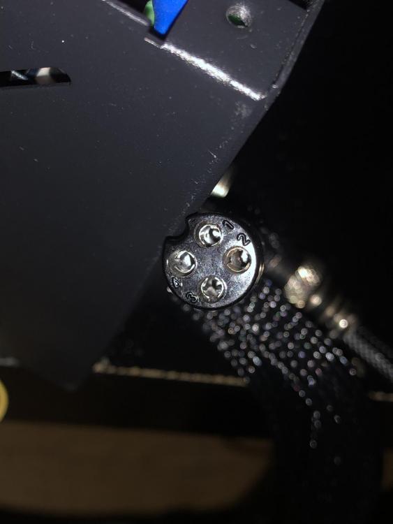

Shinichi Posté(e) Février 13, 2019 Auteur Posté(e) Février 13, 2019 Bon ça y est je me suis lancé et j ai tout démonté... j ai mesuré toutes les résistances que je trouvais (y compris celle de mon fer à repasser tant qu a y être) - RAS rebranche un peu tout et mesuré les tensions j ai 11,5 v un peu partout, rien ne semble debranche... alors j ai peut être une piste... la fiche femelle du pin 2 (fil noir) me semble légèrement plus ouverte que les autres... donc à voir en la resserrant un peu (clairement pas visible sur la photo) Bref je continue à faire mumuse, preheat le bed a 68 degc pour voir (sur ma première tentative avant toucher le pin ça ne chauffait pas du tout) et la... je vous laisse la photo... euh c est pas sensé s arrêter de chauffer une fois la tension de consigne atteinte??? sans parler du connecteur super brûlant... bon c est pas encore ce soir que je vais refaire un print je sens... une idée les gars? Je sèche la
Shinichi Posté(e) Février 13, 2019 Auteur Posté(e) Février 13, 2019 (modifié) Faisons comme si je n avais rien dit... Des fois je suis tellement debile... j avais branché le lit en direct sur les V+ et V- ca semble stable à 72degc je vais attendre 20 minutes... le connecteur a semblé chaud (mais pas brûlant) pendant la chauffe. La il est froid maintenant que c est juste du maintien en température... Modifié (le) Février 13, 2019 par Shinichi
Shinichi Posté(e) Février 14, 2019 Auteur Posté(e) Février 14, 2019 Le 01/02/2019 at 09:04, Yo' a dit : Salut @Shinichi, Sur la photo, je vois que la broche en bas à gauche est plus sombre que les autres et qu'elle n'est pas ouverte comme les autres. Tu peux prendre un tournevis et écarter les 2 parties pour améliorer le contact. Il faut aussi que tu regarde si tes fils ne sont pas séctionnés, et si tu n'as pas une coupure/cassure au niveau de ton plateau. Je remonte tout proprement ce soir, mais a priori la panne venait de la broche pas assez ouvert (panne récurente que j ai retrouvée sur certains fil reddit) combiné à l'oxidation résultante. Bravo @Yo'!!!! Je donne des news apres la reprise des prints.. Mais du coup je suis vachement refroidi pour les prints de longue durée... Je vais monter un abris isolé au milieu du jardin... Ou en levitation au dessus de la piscine avec un systeme qui coupe le cable si ca sent le cramé!!!

Shinichi Posté(e) Février 15, 2019 Auteur Posté(e) Février 15, 2019 Cette partie du conneteur, enfin je le sens en mettant le doigt sur la partie latérale... Apres ca conduit pas mal la chaleur partout. Avant c'etait brulant, impossible de poser le doigt dessus. Maintenant c est juste tiede/chaud Le 13/02/2019 at 21:37, Shinichi a dit :

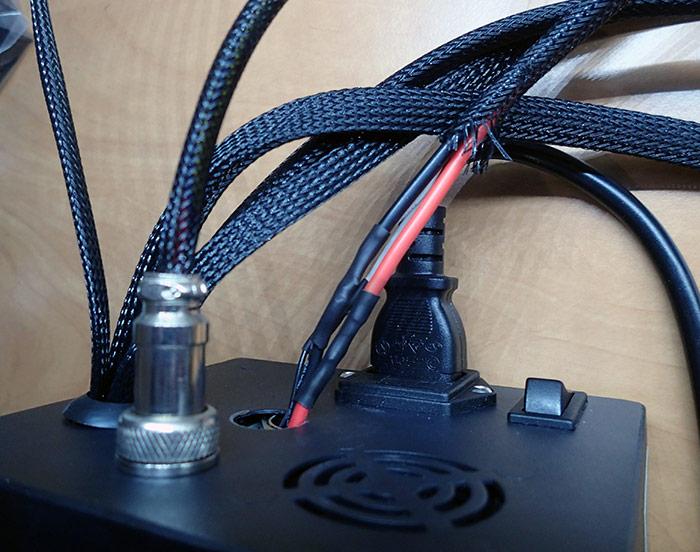

julmar Posté(e) Février 15, 2019 Posté(e) Février 15, 2019 il y a une heure, Shinichi a dit : Etamage et soudure puis gaine thermo? Exactement. Sans oublier de glisser la gaine thermo avant de souder. J'essayerais de mettre une tit photo ce soir, pour illustrer.
julmar Posté(e) Février 15, 2019 Posté(e) Février 15, 2019 Pour illustrer : plus de connecteur, plus de problème. 1

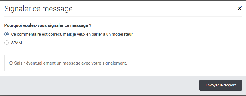

Shinichi Posté(e) Février 18, 2019 Auteur Posté(e) Février 18, 2019 Comment fait n pour passer le probleme en [Resolu]?
fran6p Posté(e) Février 18, 2019 Posté(e) Février 18, 2019 (modifié) Il y a 5 heures, Shinichi a dit : Comment fait n pour passer le probleme en [Resolu]? Plusieurs possibilités. Tu peux cliquer à droite du post sur "Signaler ce message" qui n'apparait que si ton pointeur est sur la première ligne du post (là où se trouve la date / heure de celui-ci): Puis tu complètes le formulaire en indiquant que tu souhaiterais que le topic passe en Résolu Ou plus rapide tu peux appeler / contacter un modérateur comme @pascal_lb ou @gisclace ou @Yo' ou ... qui pourront ajouter [Résolu] au titre de ton topic Modifié (le) Février 18, 2019 par fran6p oups, orthographe 1
