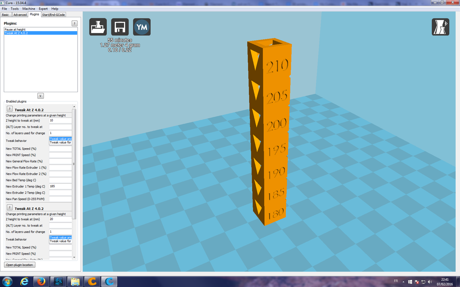

dragon-shark Posté(e) Février 7, 2016 Auteur Posté(e) Février 7, 2016 Merci beaucoup J-max.fr J'ai installé cura, mais comme je suis très nul en anglais, j'arrive pas a créer le fichier dagoma0.g pour avoir les température adéquat pour la tour de chauffe suivante : http://www.thingiverse.com/thing:729703 C'est au niveau de l'utilisation du plugin Tweak Atz que je bloque. Quelqu'un pourait'il m'expliquer comment ça fonctionne, ou encore mieux joindre directement le fichier dagoma0.g?

Invité Posté(e) Février 7, 2016 Posté(e) Février 7, 2016 En gros, un tweak par étage, tu met la hauteur (height to tweak) et la température( extruder temp).
dragon-shark Posté(e) Février 7, 2016 Auteur Posté(e) Février 7, 2016 Ok, si je comprend bien (ma tour commence a 180° et fini a 210° et est incrémenter de 10mm en 10mm) : 1/ dans basic, je met 180° pour "printing temperature". 2/ j'ajoute un plugin tweak avec "height to tweak" à 10mm pour une température "extruder temp" à 185° 3/ je rajoute encore un plugin tweak avec "height to tweak" à 20mm pour une température "extruder temp" à 190° 4/ je rajoute autant de plugin que j'ai d'étage a ma tour avec a chaque fois 10mm en plus et 5° en plus. ?? c'est bien ça?
