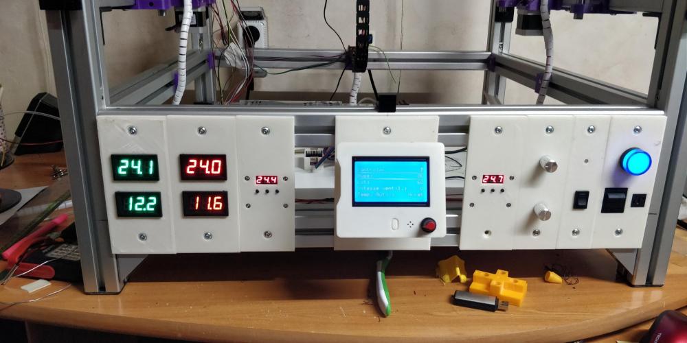

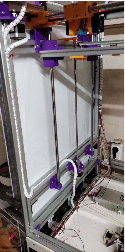

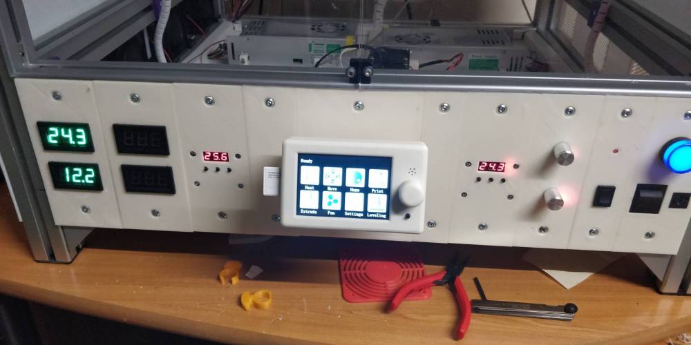

lion02 Posté(e) Juin 23, 2019 Auteur Partager Posté(e) Juin 23, 2019 (modifié) Voilà la face avant sous tension Modifié (le) Juin 23, 2019 par lion02 1 Lien vers le commentaire Partager sur d’autres sites More sharing options...

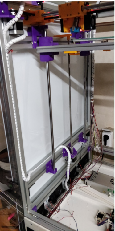

lion02 Posté(e) Juillet 18, 2019 Auteur Partager Posté(e) Juillet 18, 2019 Remplacement de mes vis trapézoïdales lead 8mm par des 2mm, je suis passé de 800 steps a 3200 steps. Je vais voir si difference de précision sur le palpage du bl touch. La face avant est terminée photo a venir Lien vers le commentaire Partager sur d’autres sites More sharing options...

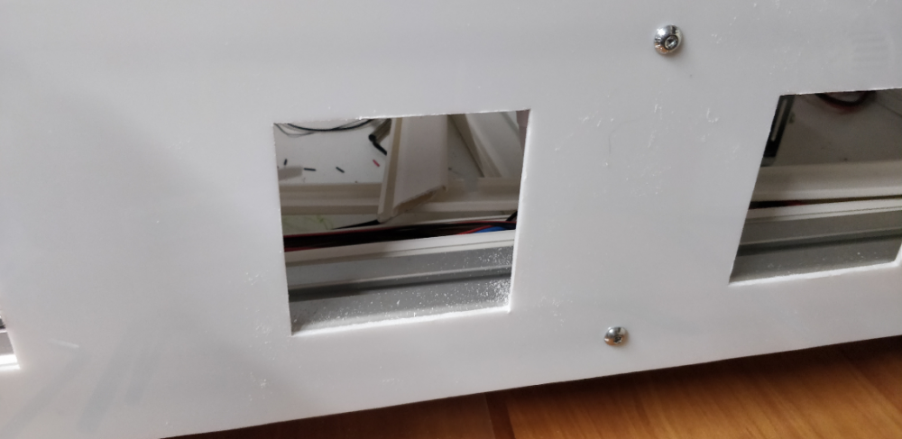

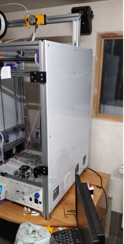

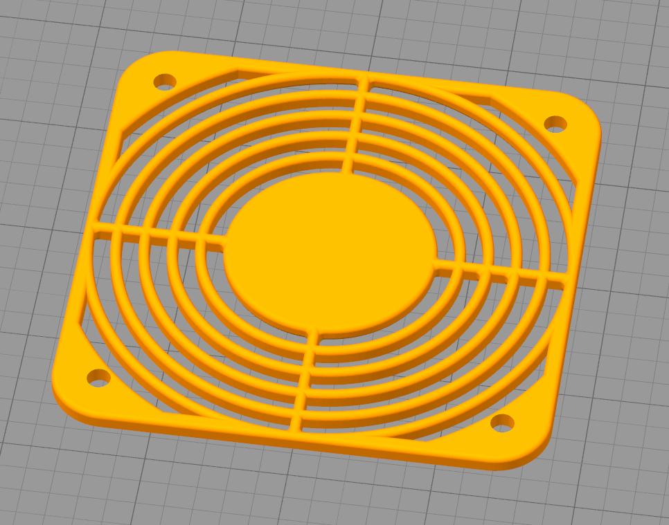

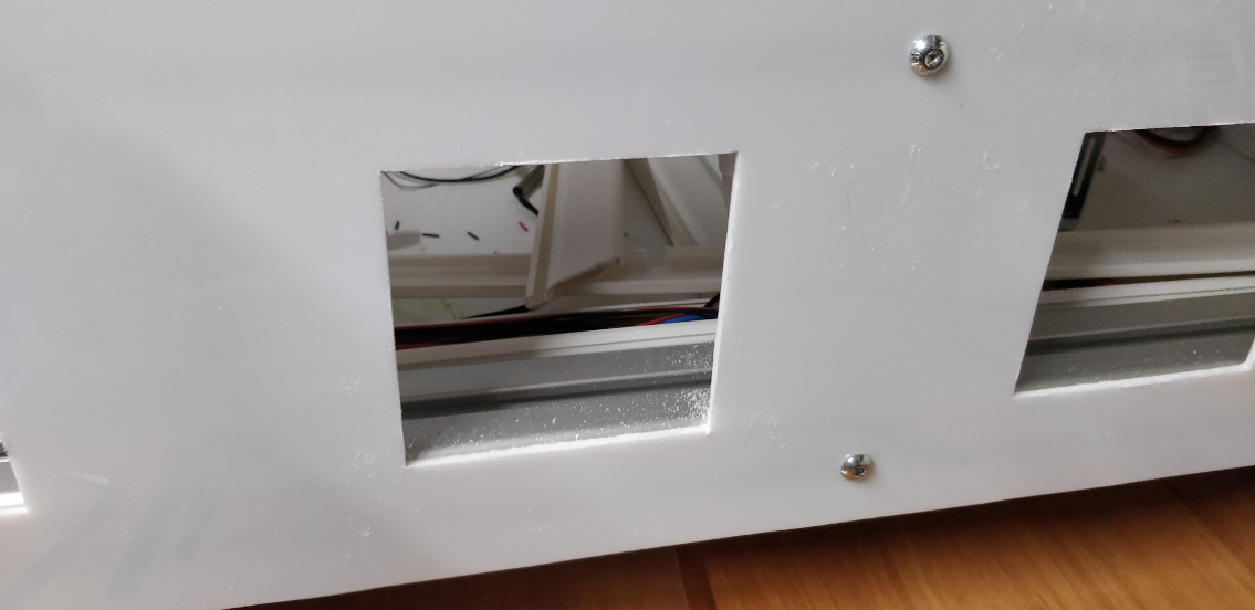

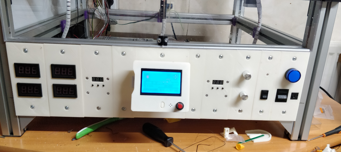

lion02 Posté(e) Septembre 29, 2019 Auteur Partager Posté(e) Septembre 29, 2019 Bonsoir, Mon EVO III print pratiquement tous les jours et fonctionne a merveille J'ai commencé le carénage avec des plaques d'OPALIN BLANC en 2.5mm acheté chez CASTORAMA 100x100cm, découpe a la scie sauteuse La face avant est terminé avec les deux portes en plexy. Il me reste à faire les prints des grilles des ventilateurs de refroidissement de la partie électronique. restera a caréner le coté droite et derrière et réfléchir pour le dessus. 4 Lien vers le commentaire Partager sur d’autres sites More sharing options...

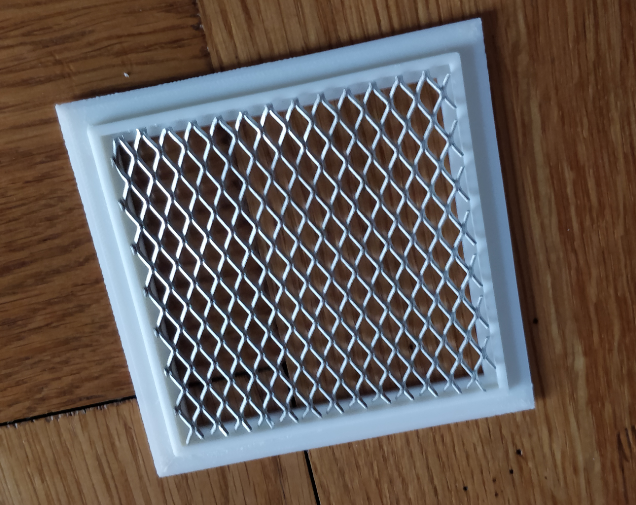

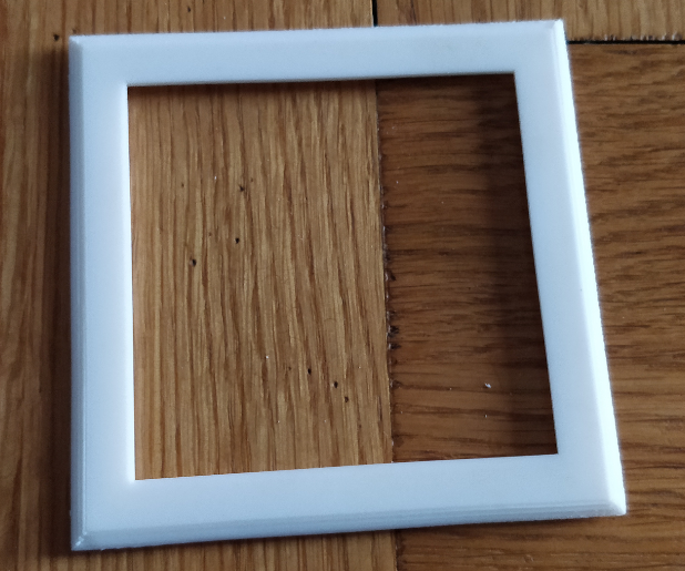

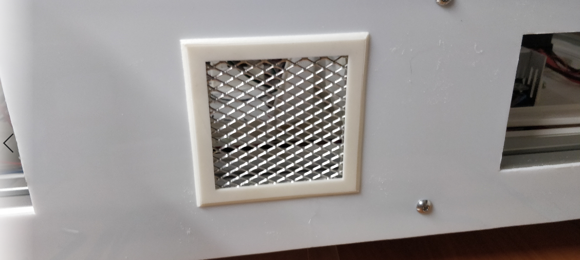

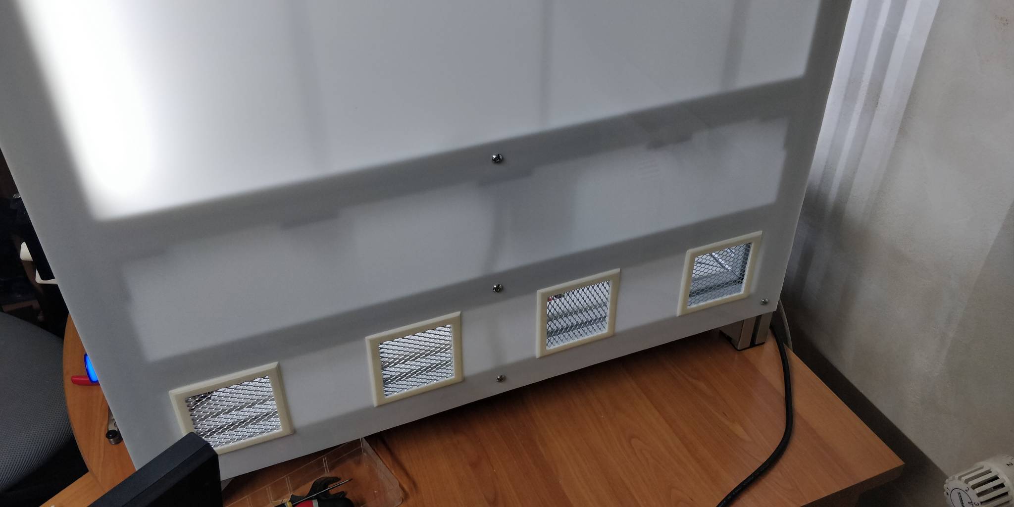

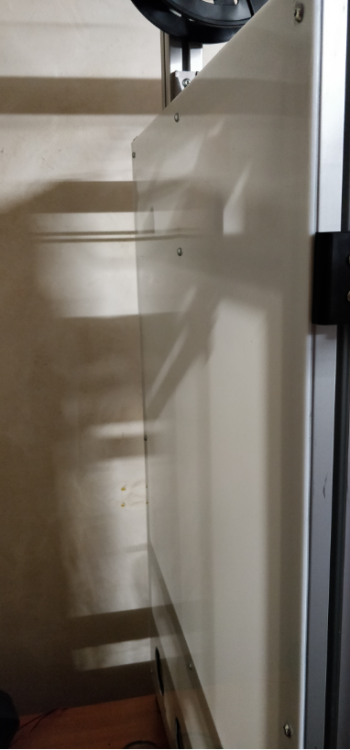

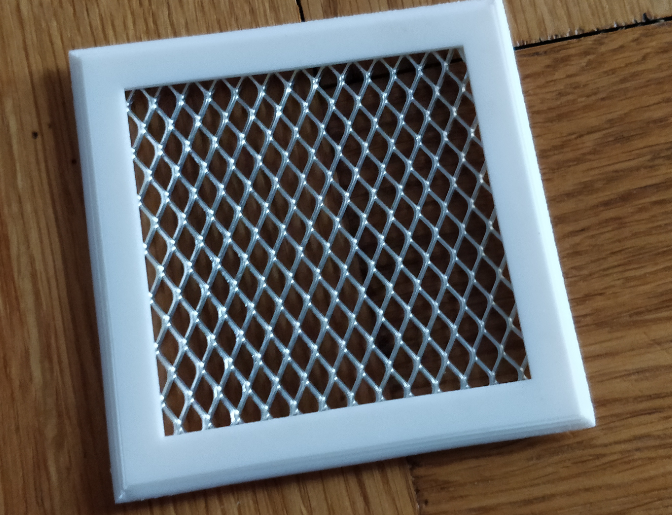

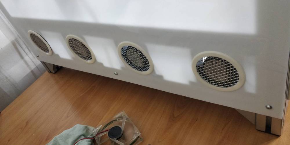

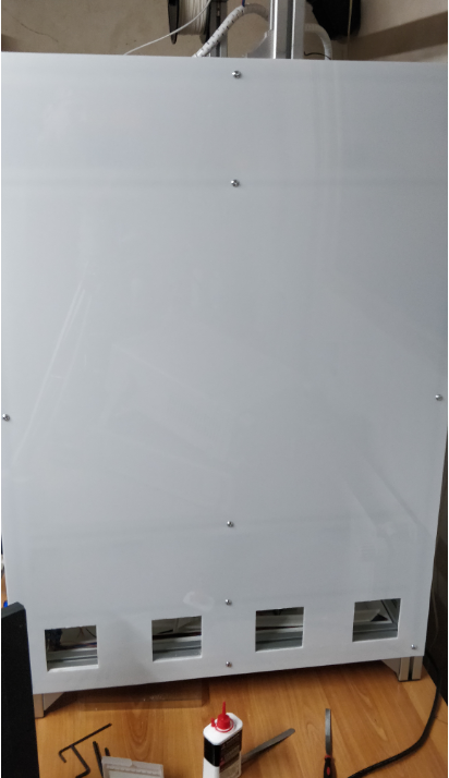

lion02 Posté(e) Novembre 3, 2019 Auteur Partager Posté(e) Novembre 3, 2019 (modifié) Bonsoir, Des nouvelles de mon EVO II, ajout de la deuxième plaque sur le coté droit avec entrée d'air pour le refroidissement du local technique. J'ai opté pour 4 grilles de 80X80 mm Collage de la grille avec pistolet a colle Modifié (le) Novembre 3, 2019 par lion02 4 Lien vers le commentaire Partager sur d’autres sites More sharing options...

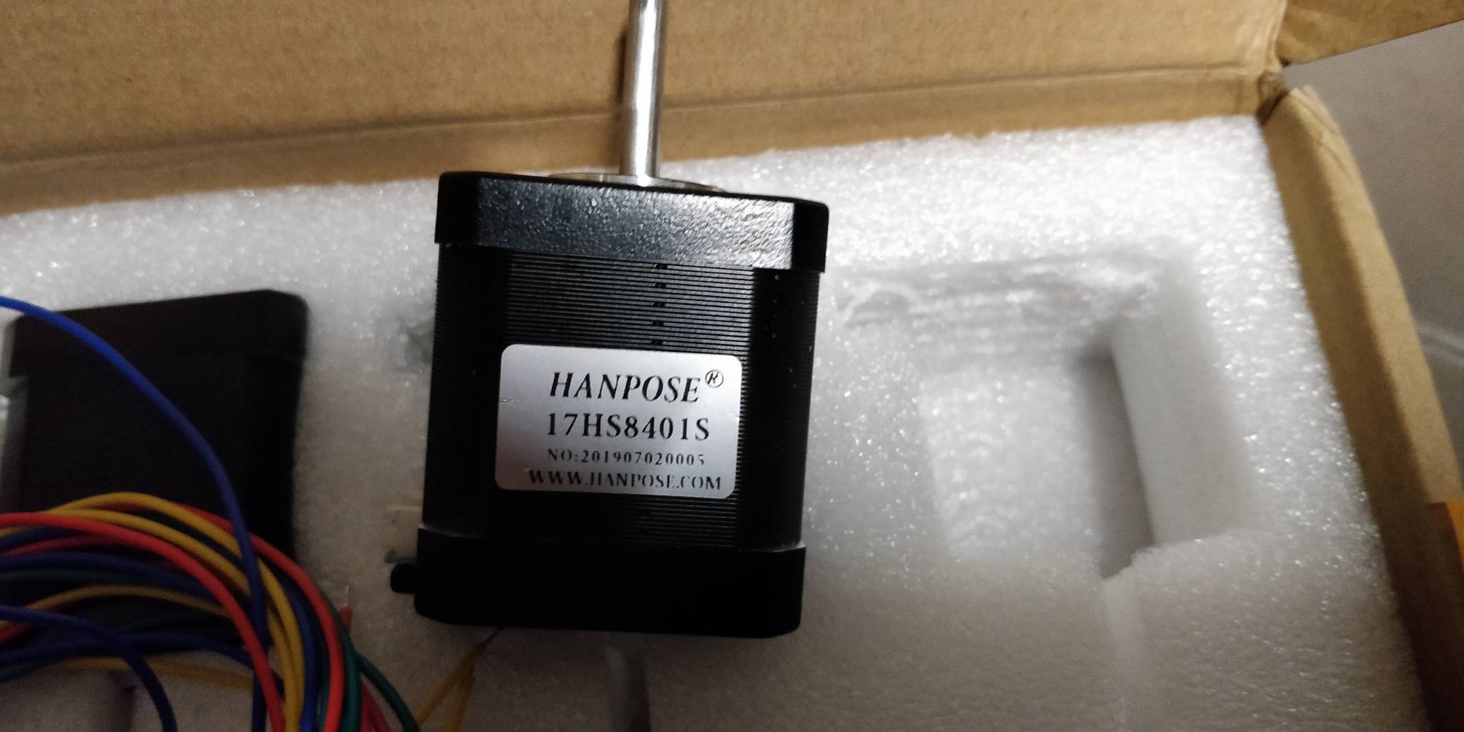

lion02 Posté(e) Décembre 1, 2019 Auteur Partager Posté(e) Décembre 1, 2019 Des news de mon hypercube EVO III Maintenant je print avec ma carte bigtreetech pro v1.1 et TMC 2209 sous marlin 2.0 Prochaine amélioration a venir changement des vis trapézoïdales je repasse en lead 4mm actuellement en 2mm soit 1600 steps a 800 steps. Je vais essayer l'extrudeur trianglelab en Bowden et j'ai aussi commandé 5 moteurs 17HS84011-S de1.8A 52N 1 Lien vers le commentaire Partager sur d’autres sites More sharing options...

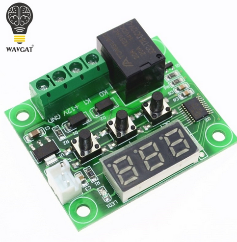

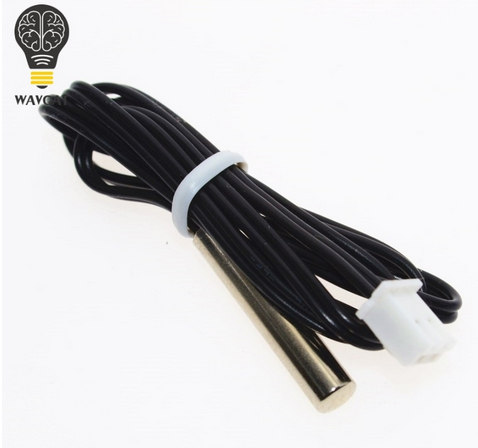

pernowel Posté(e) Décembre 2, 2019 Partager Posté(e) Décembre 2, 2019 Salut Lion02, tu peux développer le sujet de la régulation / contrôle de température de l'enceinte? Lien vers le commentaire Partager sur d’autres sites More sharing options...

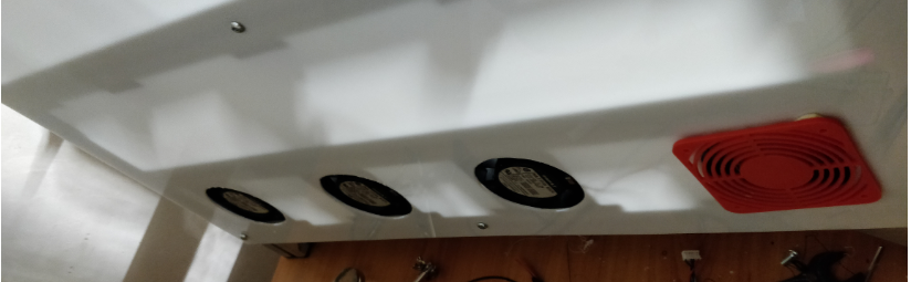

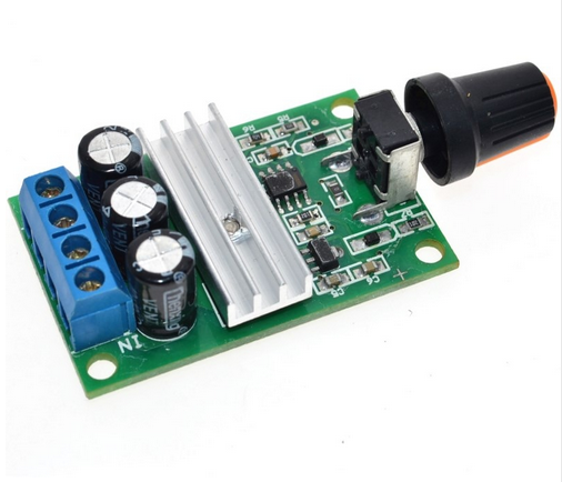

lion02 Posté(e) Décembre 2, 2019 Auteur Partager Posté(e) Décembre 2, 2019 Il y a 11 heures, pernowel a dit : Salut Lion02, tu peux développer le sujet de la régulation / contrôle de température de l'enceinte? J'utilise deux modules de chez aliexpress, un module pour contrôler la température qui passe par un variateur de vitesse pwm, option pour regler la vitesse des ou du ventilateur. Des que la temperature de l'enceinte atteind la température max de consigne je mets en action le ventilateur qui se trouvera en haut de l'imprimante pour extraire l'air chaud via une gaine type VMC pas obligatoire si tu ne print pas en ABS.(pas encore en place) Idem pour refroidir le compartiment electronique mais avec 4 ventilateurs en test et ça fonctionne, reste le support sonde a faire 1 1 Lien vers le commentaire Partager sur d’autres sites More sharing options...

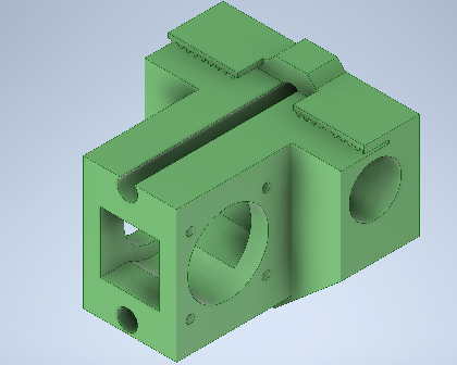

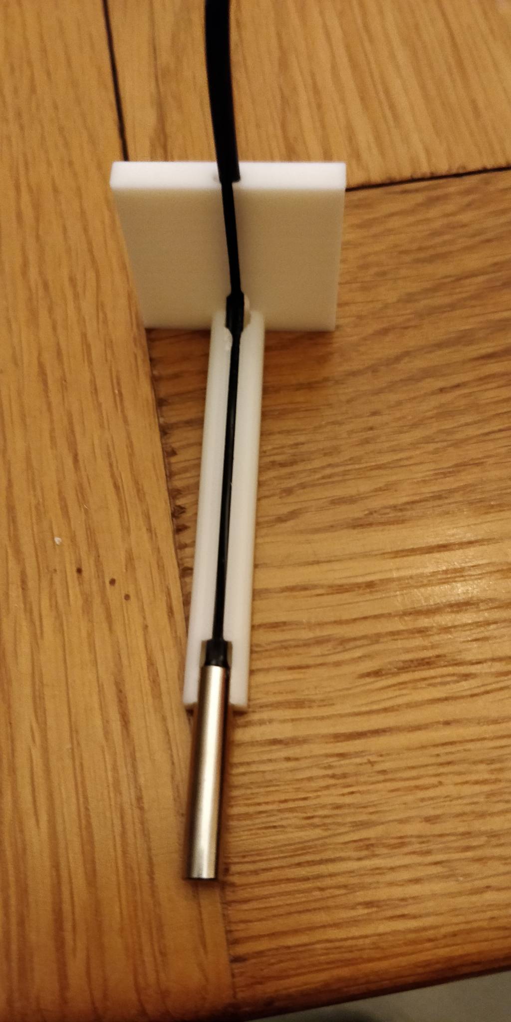

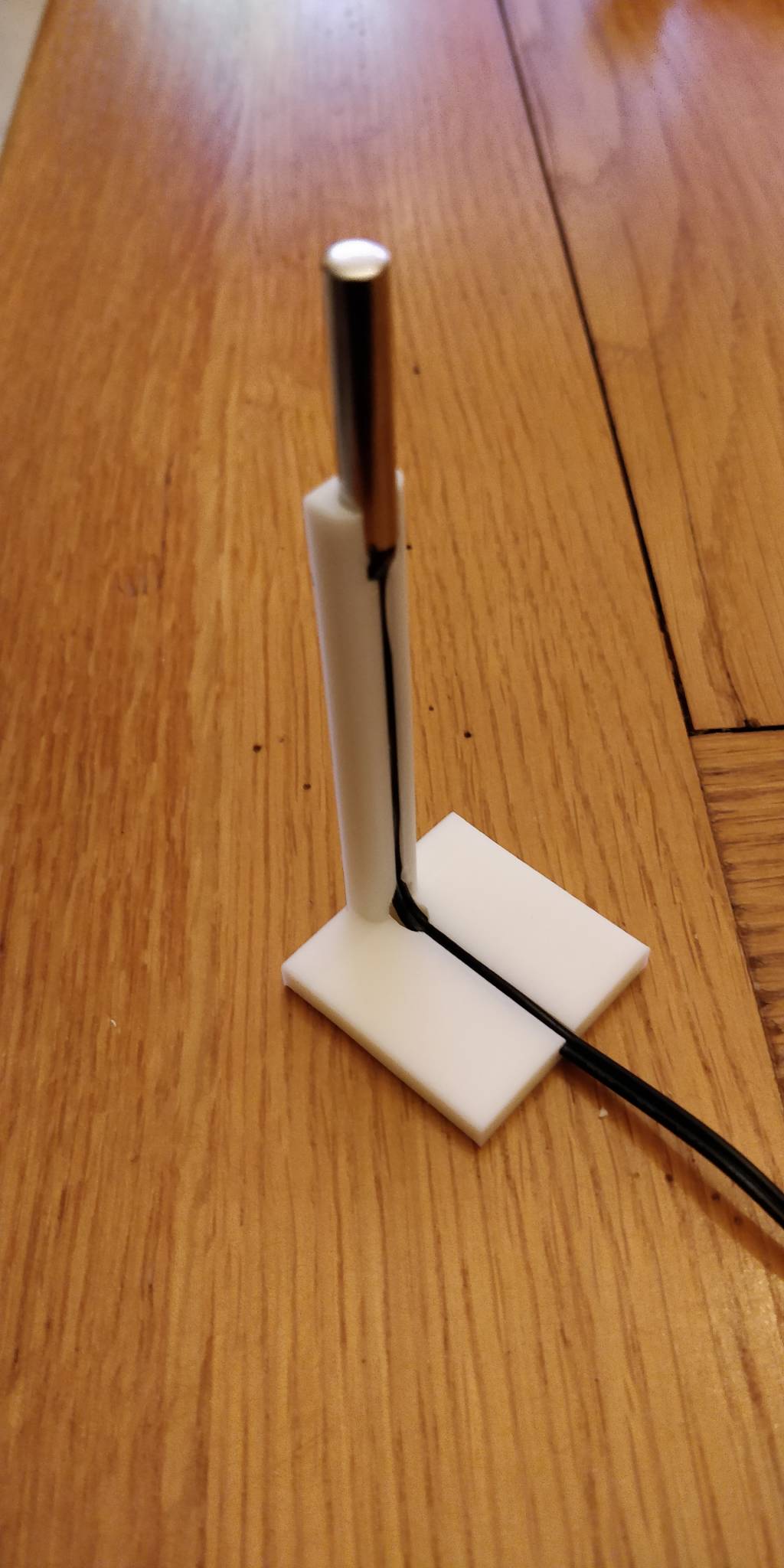

lion02 Posté(e) Décembre 3, 2019 Auteur Partager Posté(e) Décembre 3, 2019 Mon support de sonde pour le local technique. Lien vers le commentaire Partager sur d’autres sites More sharing options...

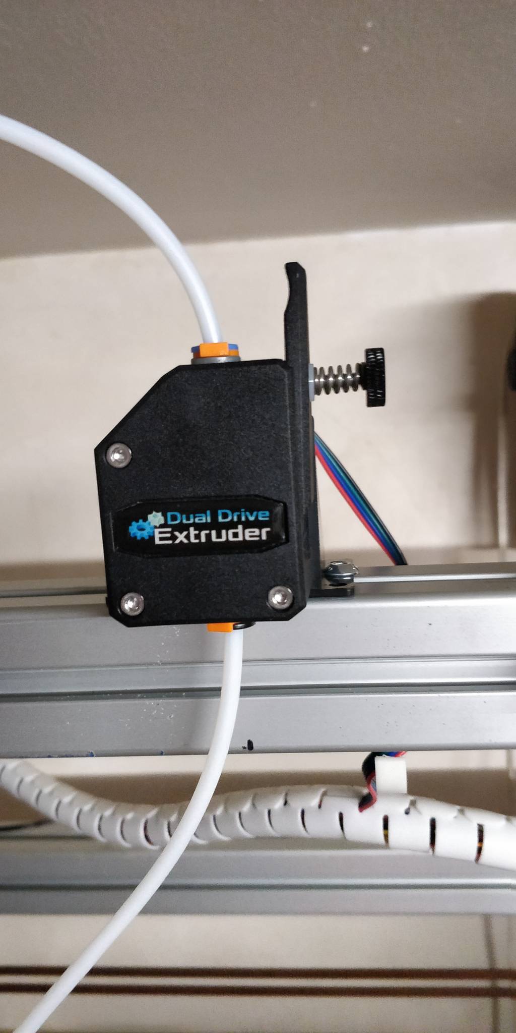

lion02 Posté(e) Décembre 6, 2019 Auteur Partager Posté(e) Décembre 6, 2019 Bonsoir J'ai reçu mon extrudeur trianglelab. Installation facile, step a 420 et j'ai inversé le moteur dans marlin. Les plus, plus de bruit lors de la rétractation et je fais des essais d'impression pour voir. Lien vers le commentaire Partager sur d’autres sites More sharing options...

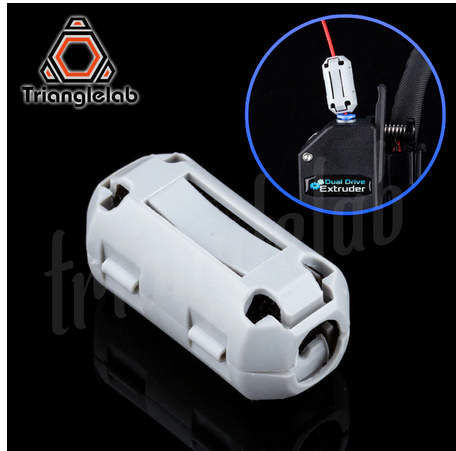

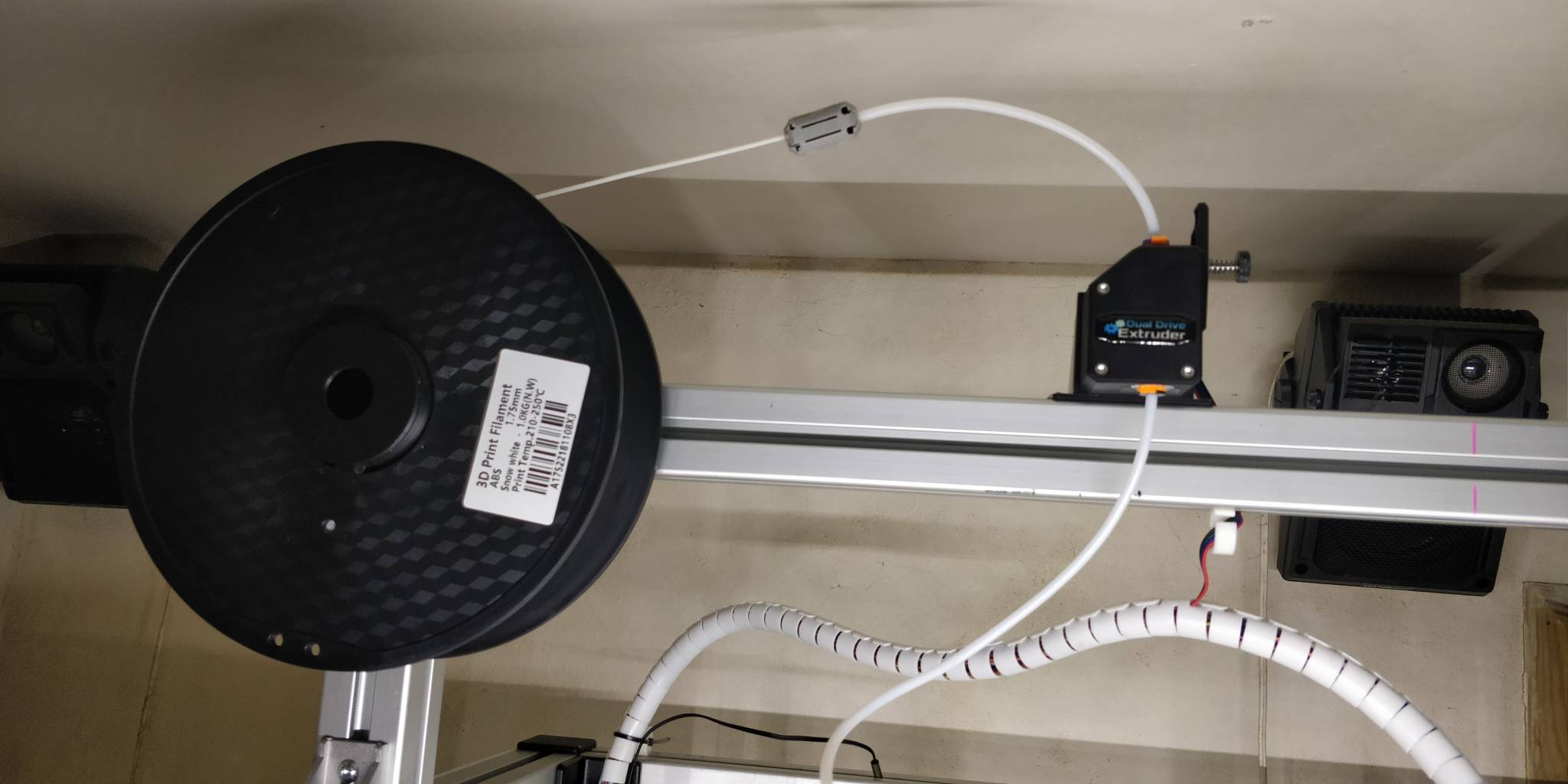

lion02 Posté(e) Décembre 7, 2019 Auteur Partager Posté(e) Décembre 7, 2019 (modifié) L'extrudeur de triangle lab me donne entière satisfaction sur les essais que j'ai fait , maintenant a voir avec l'usure dans le temps. J'ai aussi ajouté un filtre pour le filament. Modifié (le) Décembre 7, 2019 par lion02 1 Lien vers le commentaire Partager sur d’autres sites More sharing options...
pernowel Posté(e) Décembre 10, 2019 Partager Posté(e) Décembre 10, 2019 Bonsoir J'ai reçu mon extrudeur trianglelab. Installation facile, step a 420 et j'ai inversé le moteur dans marlin. Les plus, plus de bruit lors de la rétractation et je fais des essais d'impression pour voir.Cet extrudeur est-il vraiment pratique pour le chargement/déchargement des fils ?Envoyé de mon SM-G970F en utilisant Tapatalk Lien vers le commentaire Partager sur d’autres sites More sharing options...
lion02 Posté(e) Décembre 10, 2019 Auteur Partager Posté(e) Décembre 10, 2019 il y a 18 minutes, pernowel a dit : Cet extrudeur est-il vraiment pratique pour le chargement/déchargement des fils ? Envoyé de mon SM-G970F en utilisant Tapatalk Pas encore procédé au chargement déchargement, je donnerai mon avis dés que j'aurai procédé a un essai. Lien vers le commentaire Partager sur d’autres sites More sharing options...

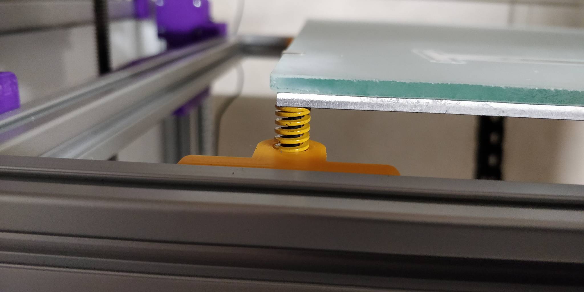

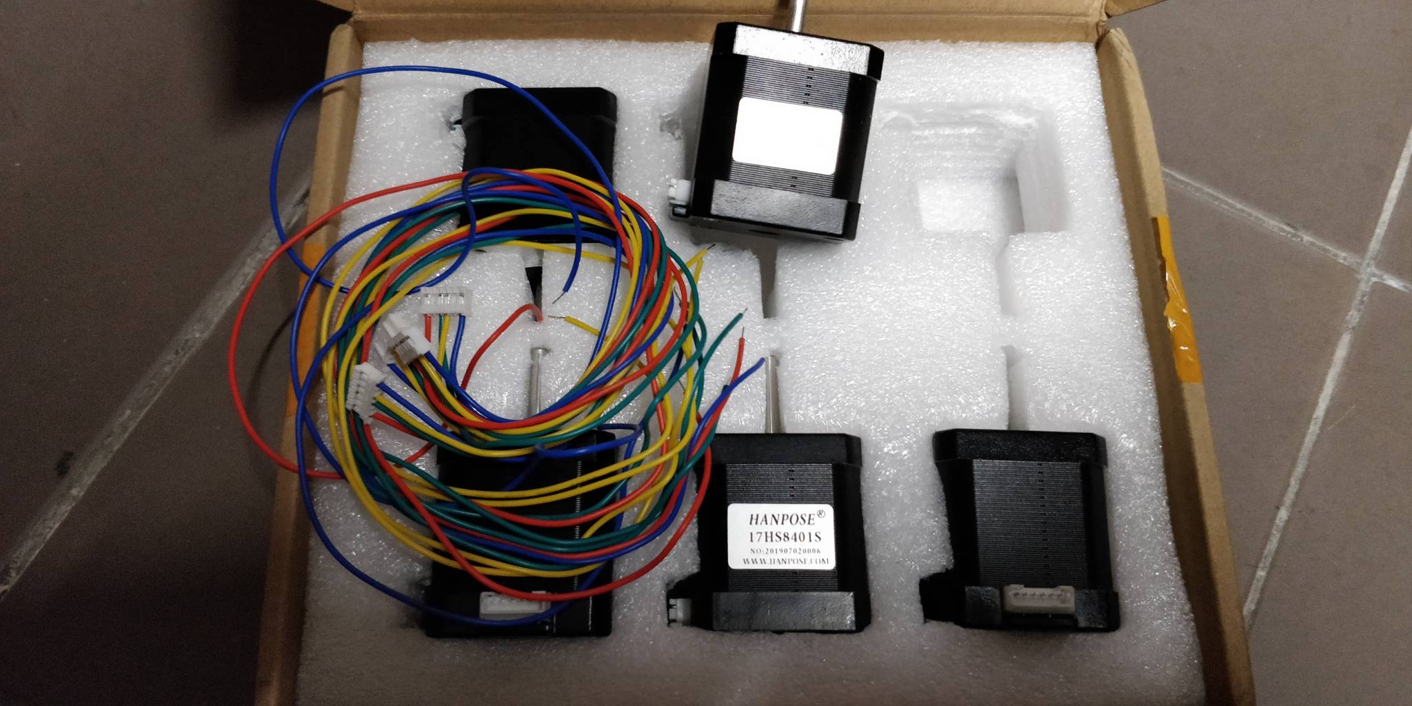

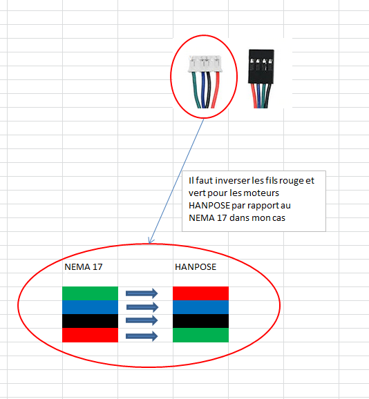

lion02 Posté(e) Décembre 14, 2019 Auteur Partager Posté(e) Décembre 14, 2019 (modifié) J'ai reçu mes nouveaux moteurs et remplacement des mes ressorts du plateau Modifié (le) Décembre 14, 2019 par lion02 2 Lien vers le commentaire Partager sur d’autres sites More sharing options...
lion02 Posté(e) Décembre 15, 2019 Auteur Partager Posté(e) Décembre 15, 2019 Pour information si ça peut aider 1 Lien vers le commentaire Partager sur d’autres sites More sharing options...

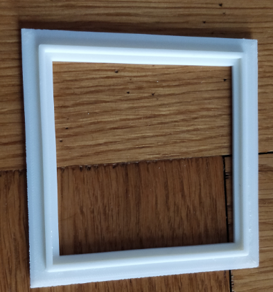

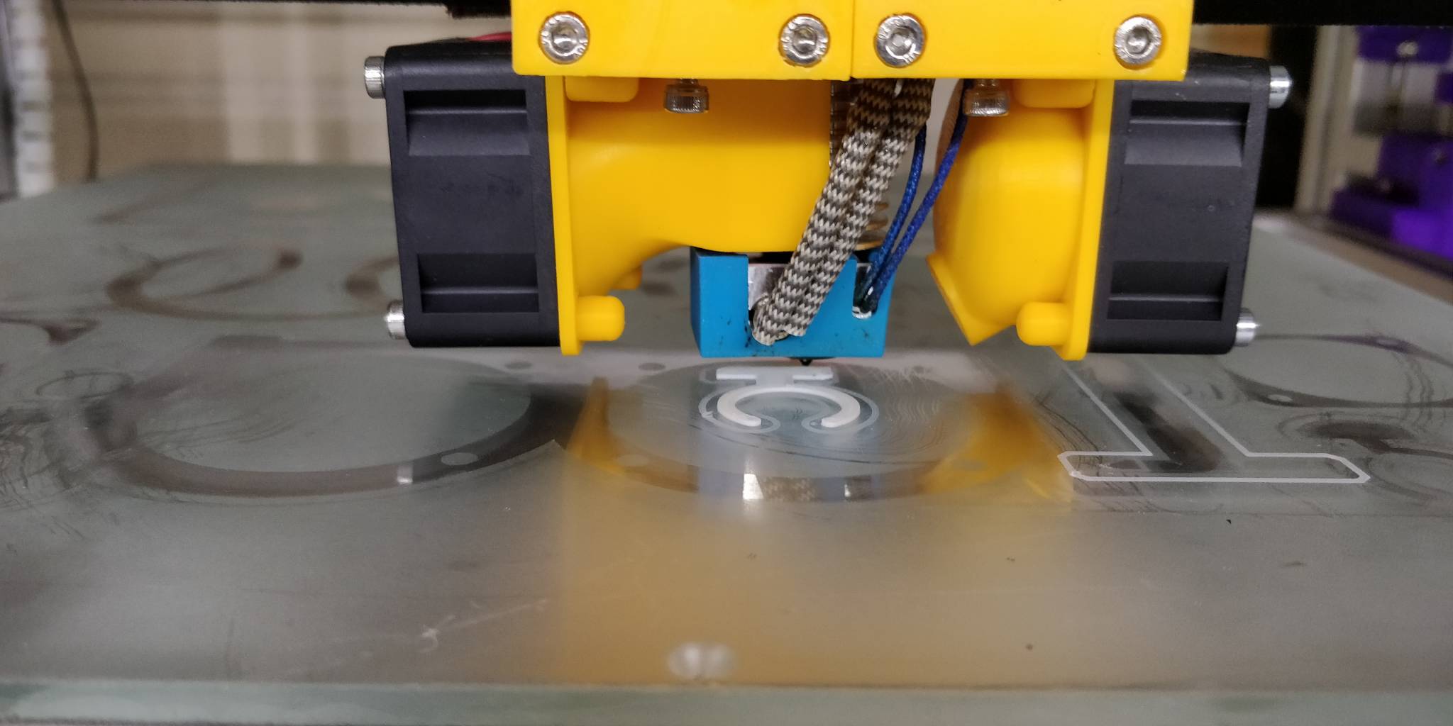

Eev Posté(e) Décembre 15, 2019 Partager Posté(e) Décembre 15, 2019 Salut @lion02 quelques petites questions tu prints toujours tes pièces en abs sur ta prusa?? tu imprimes dans un caisson? je suis impressionner par la qualité et la facilité avec lequel tu les imprimes quand tu fais design tes pièces, tu augmentes certaines dimensions pour l'impression en abs? par exemple pour les passage de vis avec la rétraction (par exemple 3,6 3,8mm pour une vis de 3mm) ton local technique va être complètement isolé de la zone d'impressions je suppose? tu penses garder quel température dans la zone d'impression? merci pour tes réponses Lien vers le commentaire Partager sur d’autres sites More sharing options...
lion02 Posté(e) Décembre 15, 2019 Auteur Partager Posté(e) Décembre 15, 2019 il y a 33 minutes, Eev a dit : Salut @lion02 quelques petites questions tu prints toujours tes pièces en abs sur ta prusa?? tu imprimes dans un caisson? je suis impressionner par la qualité et la facilité avec lequel tu les imprimes quand tu fais design tes pièces, tu augmentes certaines dimensions pour l'impression en abs? par exemple pour les passage de vis avec la rétraction (par exemple 3,6 3,8mm pour une vis de 3mm) ton local technique va être complètement isolé de la zone d'impressions je suppose? tu penses garder quel température dans la zone d'impression? merci pour tes réponses Merci pour tes commentaires, je suis un peu voir beaucoup perfectionniste, toujours a la recherche du moindre défaut, on ne me changera plus J'ai demonté ma pauvre prusa et je print exclusivement sur mes deux hypercube. Oui effectivement pour chaque diamètre j'applique un dimension plus élevé pour compenser avec l'ABS . Pour la temperature du local d'impression j'espère atteindre entre 40° et 50° a confirmer dès que j'aurai finalisé le caisson. Lien vers le commentaire Partager sur d’autres sites More sharing options...
Eev Posté(e) Décembre 15, 2019 Partager Posté(e) Décembre 15, 2019 il y a 4 minutes, lion02 a dit : Merci pour tes commentaires, je suis un peu voir beaucoup perfectionniste, toujours a la recherche du moindre défaut, on ne me changera plus J'ai demonté ma pauvre prusa et je print exclusivement sur mes deux hypercube. Oui effectivement pour chaque diamètre j'applique un dimension plus élevé pour compenser avec l'ABS . Pour la temperature du local d'impression j'espère atteindre entre 40° et 50° a confirmer dès que j'aurai finalisé le caisson. merci pour ta réponse j'essaye d'atteindre la perfection avec ma cr-10s avec l'abs mais piouuu ok donc c'est bien ça, je me suis retrouvé plusieurs fois avec des dimensions beaucoup plus petite sur les diamètres ou pour les emplacements d'écrou avec l'abs mais les dimensions extérieurs donc tu imprimes sans caisson clos pour le moment ? quand je vois la taille de pièce que tu sors sans soucis avec ce genre de pièce, donc à peut-prêt le même gabarie que certaines de tes pièces c'est l'enfer autant ça se warp pas(jus d'abs) mais j'ai des craquelures! quel est ton secret? Lien vers le commentaire Partager sur d’autres sites More sharing options...
LePetitNouveau Posté(e) Décembre 15, 2019 Partager Posté(e) Décembre 15, 2019 Beau boulot ! Merci à toi de partager ton projet tout au long de l'avancement celà me donne des idées pour la suite ! Hâte de voir tout ça fini bon courage pour la suite ! Lien vers le commentaire Partager sur d’autres sites More sharing options...
lion02 Posté(e) Décembre 15, 2019 Auteur Partager Posté(e) Décembre 15, 2019 J'utilise du dimafix en aérosol c'est la meilleure solution pour moi, la première couche au petits oignons c'est primordial avec plateau a 100° minimum Je te rassure j'ai déjà eu pas mal de raté, je joue sur la vitesse et température de la buse pour bien fusionner les couches, chaque pièce demande une adaptation des réglages particuliers. Je joue entre 240° et 255° en fonction de la typologie des pièces, dans certain cas je mets un léger refroidissement malgré que se ne soit pas préconisé pour l'ABS C'est l'expérience et pas mal de patience qui te feront avancer et avoir une bonne qualité de tes pièces. Sans caisson il faut eviter les courant d'air et au cas ou recouvrir ton imprimante, je l'ai déjà fait. Attention au sonde qui ne donne pas toujours la bonne température, il n'est pas rare d'avoir un écart de plus de 10° 1 Lien vers le commentaire Partager sur d’autres sites More sharing options...
lion02 Posté(e) Décembre 15, 2019 Auteur Partager Posté(e) Décembre 15, 2019 J'allais oublié, verifies aussi côté remplissage et epaisseur des cloisons mini 1.2 a 1.5 mm multiple du diametre de ta buse. Idem pour le fond et dessus 1.2 mm a 1. 5mm multiple de la hauteur de tes couches. Une cloison trop mince provoquera plus facilement un décollage des couches. 1 Lien vers le commentaire Partager sur d’autres sites More sharing options...
