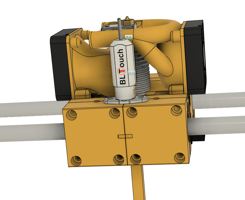

Chris67 Posté(e) Janvier 10, 2020 Partager Posté(e) Janvier 10, 2020 Sur le chariot X y'a aucune fixation dison pour un BLTouch ou autre Lien vers le commentaire Partager sur d’autres sites More sharing options...
lion02 Posté(e) Janvier 10, 2020 Auteur Partager Posté(e) Janvier 10, 2020 (modifié) il y a 17 minutes, Chris67 a dit : Sur le chariot X y'a aucune fixation dison pour un BLTouch ou autre Oui oui BLTOUCH a 25mm derriere la buse Modifié (le) Janvier 10, 2020 par lion02 Lien vers le commentaire Partager sur d’autres sites More sharing options...
Chris67 Posté(e) Janvier 10, 2020 Partager Posté(e) Janvier 10, 2020 Ah ouais, nickel !! Désolé j'avais pas vue Lien vers le commentaire Partager sur d’autres sites More sharing options...

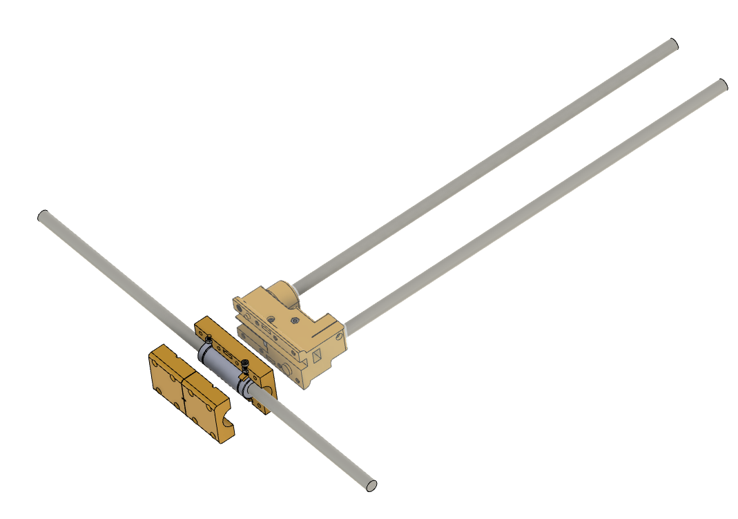

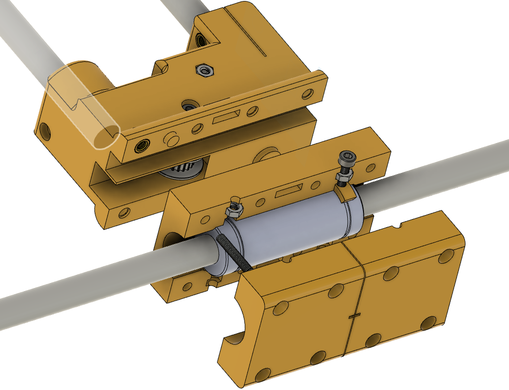

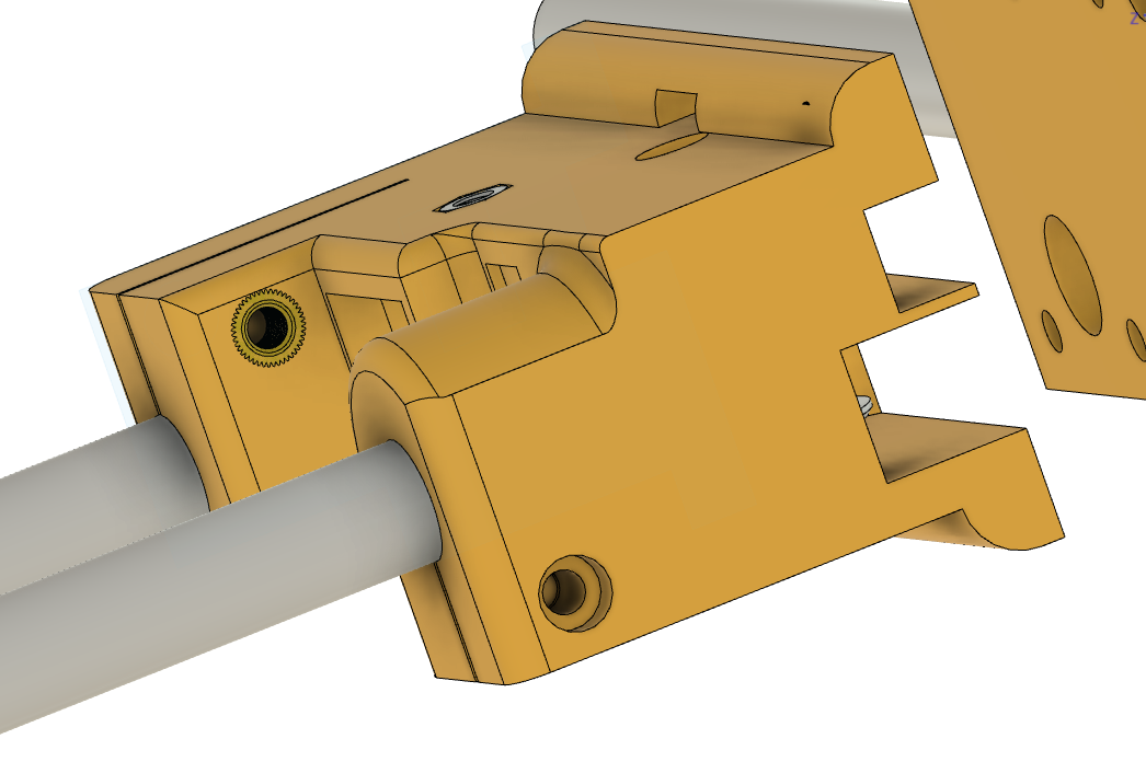

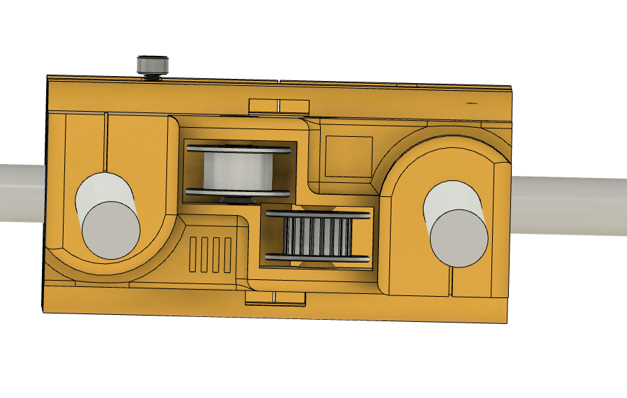

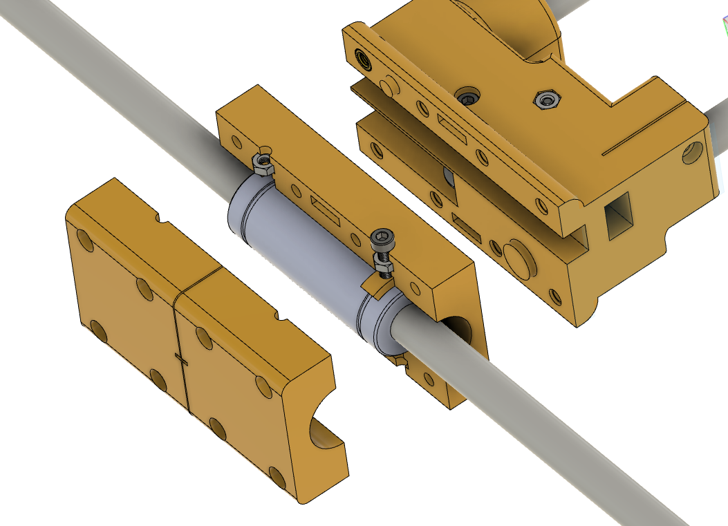

lion02 Posté(e) Janvier 19, 2020 Auteur Partager Posté(e) Janvier 19, 2020 (modifié) Si ça peut aider, je vais poster quelques exemples du montage en 3d des chariots X et Y J'ai aussi fait une version pour LMUW10 Je joins les fichiers avec LMU10 et LMUW10 + évolution mineur du chariot Y , les axes 10mm entre de +5 mm. Version finale chariots XY horizontale hypercube evolution-1.rar Modifié (le) Janvier 19, 2020 par lion02 Lien vers le commentaire Partager sur d’autres sites More sharing options...

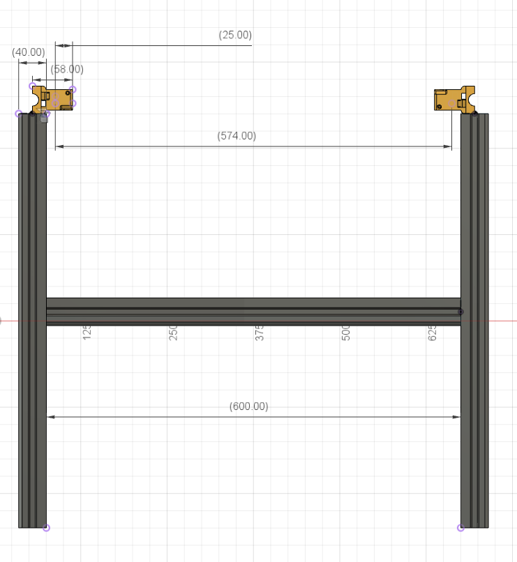

lion02 Posté(e) Janvier 19, 2020 Auteur Partager Posté(e) Janvier 19, 2020 Pour le calcul de la longueur des axes X il faut prendre en compte le type de profilé 4040/3030..........et la largeur. En exemple ci dessous, profilé = 40 et largeur imprimante = 600mm Soit 600+40-33-33=574 mm pour la longueur de l'axe X, je conseille de réduire de 1 mm à 2 mm pour l'empilement des cotes soit 572mm ou 573 mm 25mm correspond a la longueurs de l'axe dans le chariot Y 1 Lien vers le commentaire Partager sur d’autres sites More sharing options...

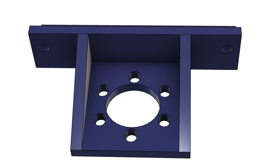

lion02 Posté(e) Mars 7, 2020 Auteur Partager Posté(e) Mars 7, 2020 Ajout du support pour vis motedis Z Nut Braket-MOTEDIS -10mm-EVOIII-1 v1.stl Lien vers le commentaire Partager sur d’autres sites More sharing options...

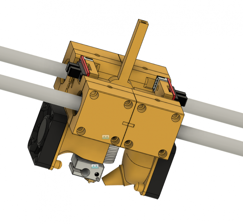

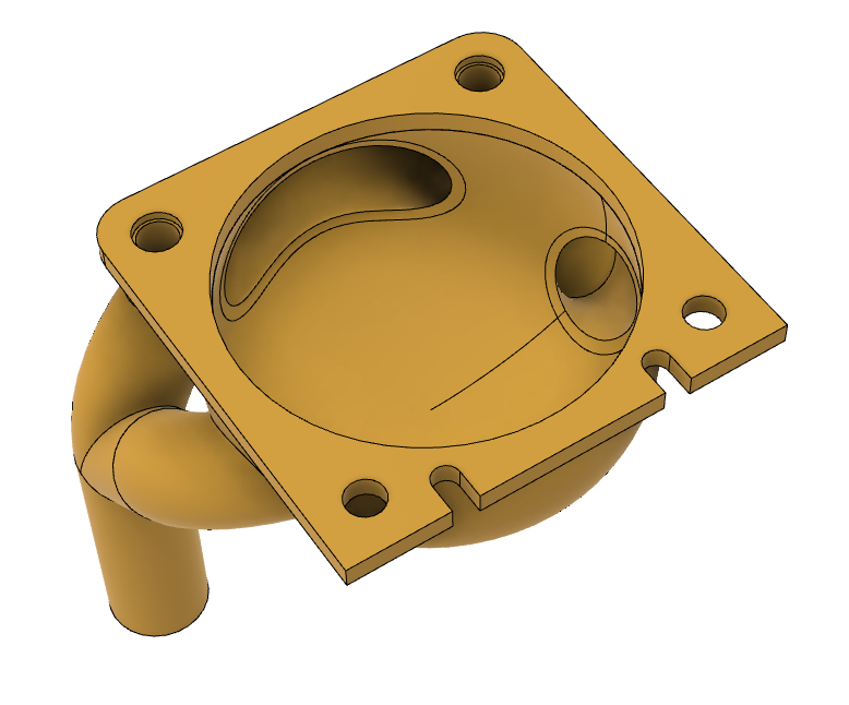

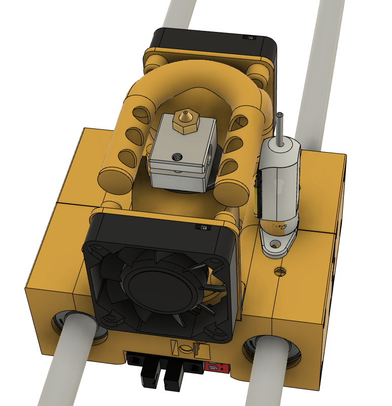

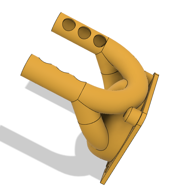

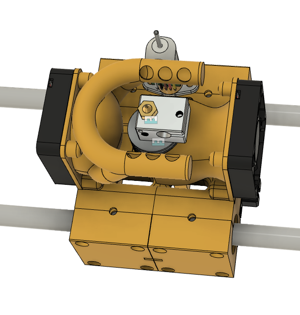

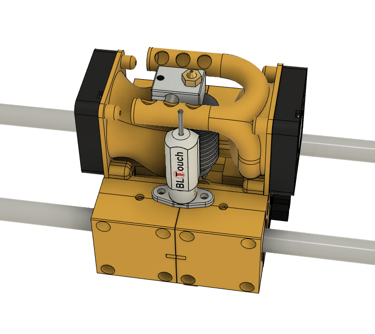

lion02 Posté(e) Mars 8, 2020 Auteur Partager Posté(e) Mars 8, 2020 Ma version finale avec le refroidissement des heures de travail avec fusion 360 1 Lien vers le commentaire Partager sur d’autres sites More sharing options...

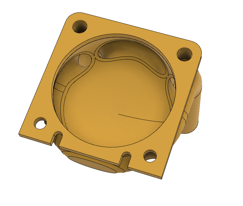

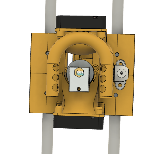

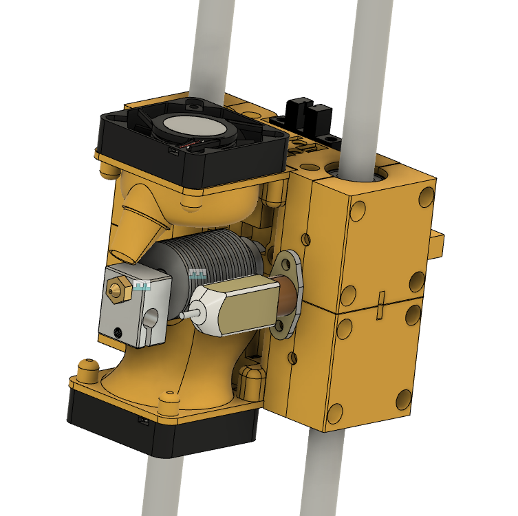

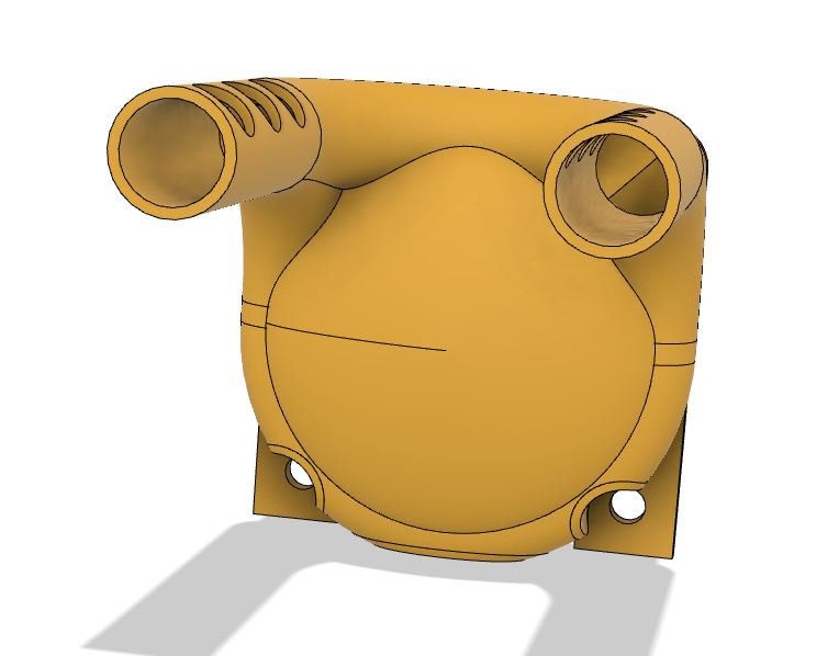

lion02 Posté(e) Mars 11, 2020 Auteur Partager Posté(e) Mars 11, 2020 (modifié) Bon ben ce n’était pas la version finale J'ai reculé le BL touch de 7 mm et j’ai agrandi l'espace entre les deux branches du refroidissement de 10mm. Modifié (le) Mars 11, 2020 par lion02 1 Lien vers le commentaire Partager sur d’autres sites More sharing options...
lion02 Posté(e) Mars 11, 2020 Auteur Partager Posté(e) Mars 11, 2020 fichiers STL version complete refroidissement version finale-4 v2.stl Bouchon refroidissement-1 v1.stl 1 Lien vers le commentaire Partager sur d’autres sites More sharing options...

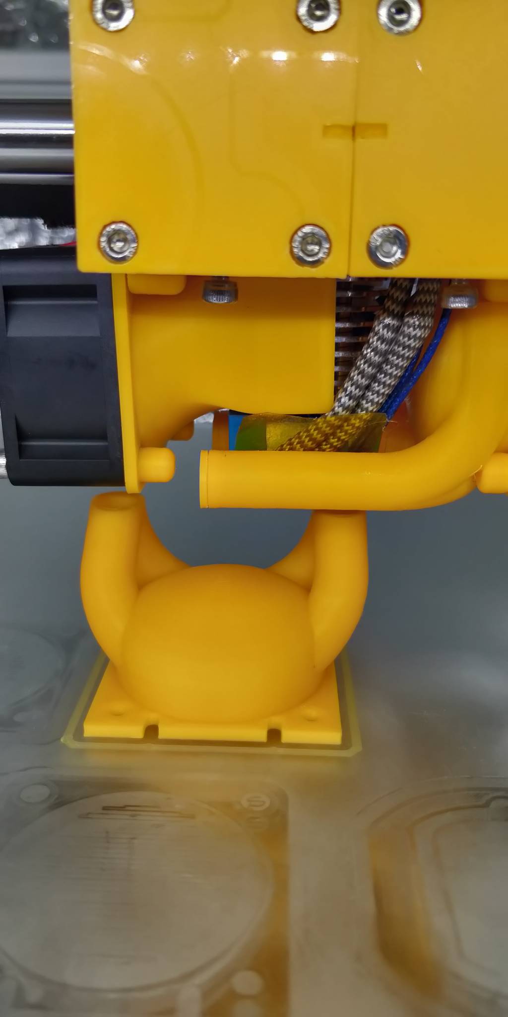

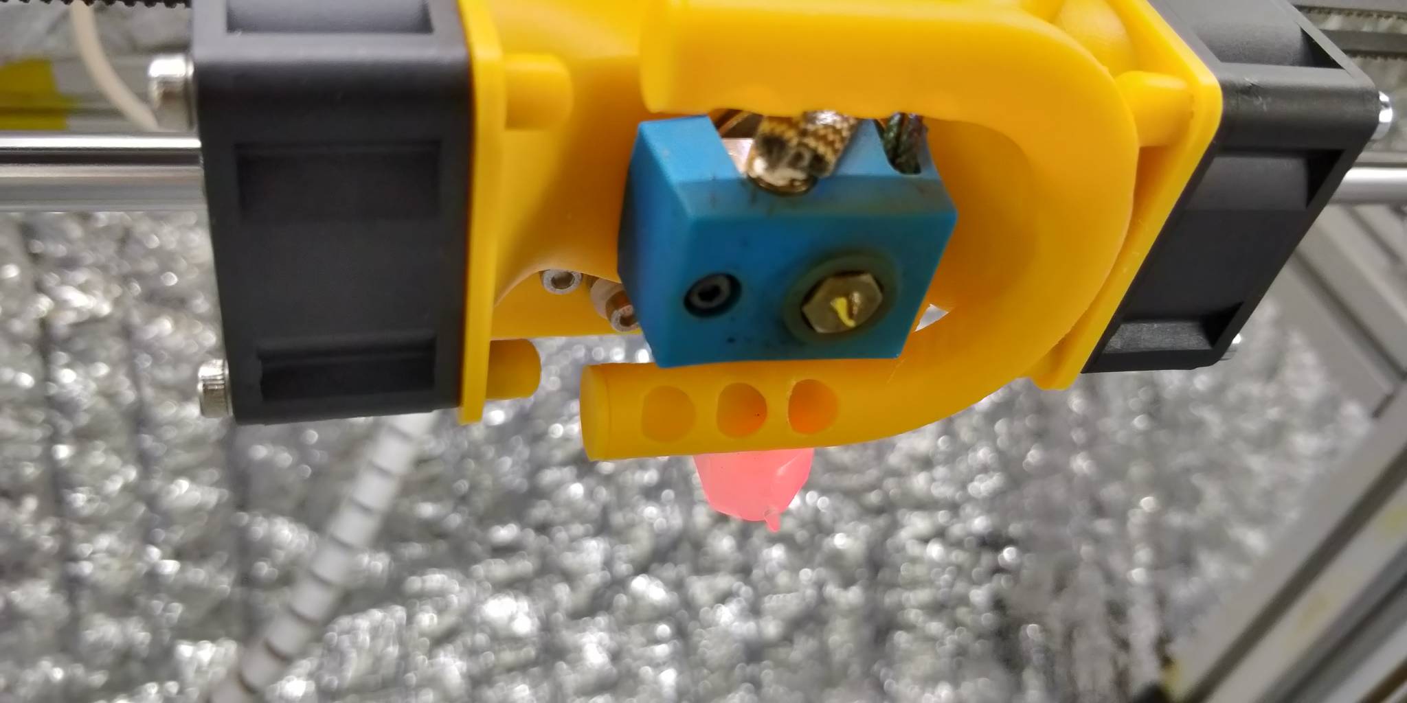

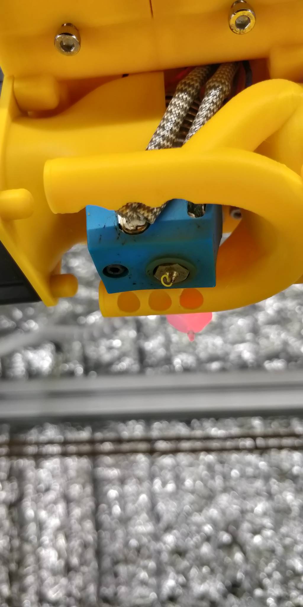

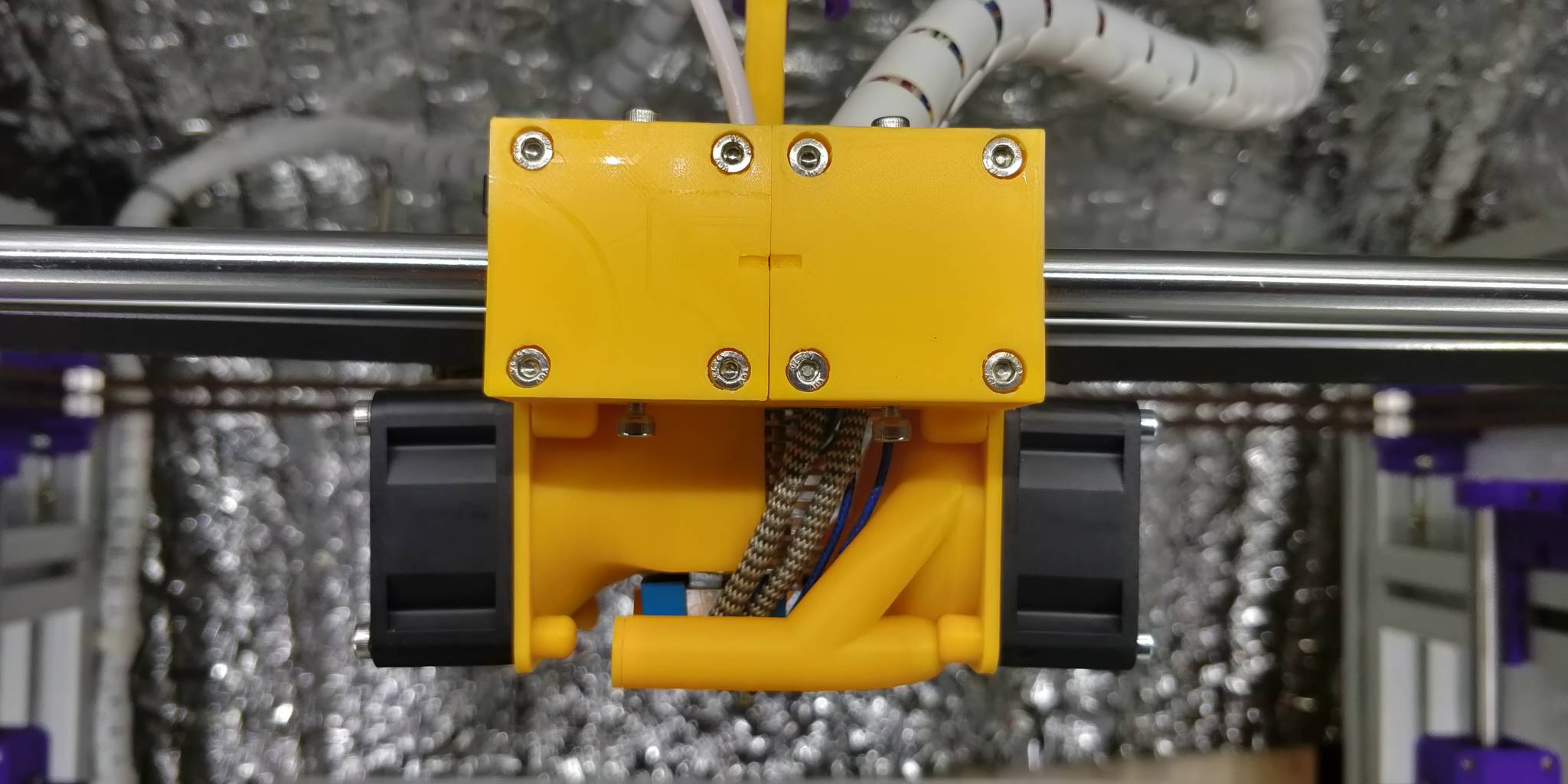

lion02 Posté(e) Mars 13, 2020 Auteur Partager Posté(e) Mars 13, 2020 En cours de print 1 Lien vers le commentaire Partager sur d’autres sites More sharing options...
lion02 Posté(e) Mars 15, 2020 Auteur Partager Posté(e) Mars 15, 2020 Refroidissement final en place et fonctionnel. Lien vers le commentaire Partager sur d’autres sites More sharing options...
Oze Posté(e) Mars 15, 2020 Partager Posté(e) Mars 15, 2020 Hello lion, je trouve le rendu vraiment top et très propre ! mais dis moi a tu eu l'occasion de test ton système de ventilation sur du gros du lourd ? si je ne me trompe pas tu imprime beaucoup d'abs et pour l'abs il y a peu de besoin en ventilation mais pour d'autres matériaux comme le Petg ou le Pla qu'en est-il ? Lien vers le commentaire Partager sur d’autres sites More sharing options...
lion02 Posté(e) Mars 15, 2020 Auteur Partager Posté(e) Mars 15, 2020 il y a une heure, Oze a dit : Hello lion, je trouve le rendu vraiment top et très propre ! mais dis moi a tu eu l'occasion de test ton système de ventilation sur du gros du lourd ? si je ne me trompe pas tu imprime beaucoup d'abs et pour l'abs il y a peu de besoin en ventilation mais pour d'autres matériaux comme le Petg ou le Pla qu'en est-il ? Effectivement j'imprime exclusivement en ABS et jai quand même besoin de ventilation en fonction de la taille ou typologie des pièces. Pas fait d'essai sur du PLA ou petg donc je peux pas repondre sur ces matières. Le flux d'air est bien present en sortie des trous de la buses. Lien vers le commentaire Partager sur d’autres sites More sharing options...
