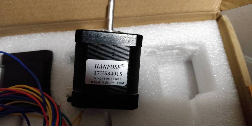

il y a 20 minutes, gunsman76 a dit :
Donc cv'est bon les 8401S. Parfait !
Merci
Attention a la hauteur pour x et y

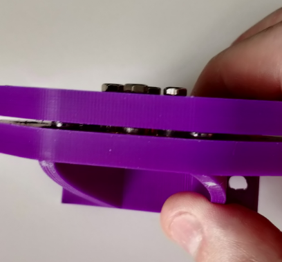

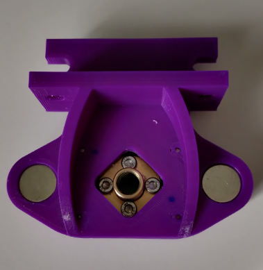

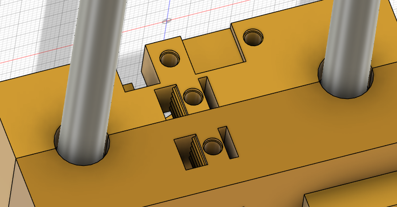

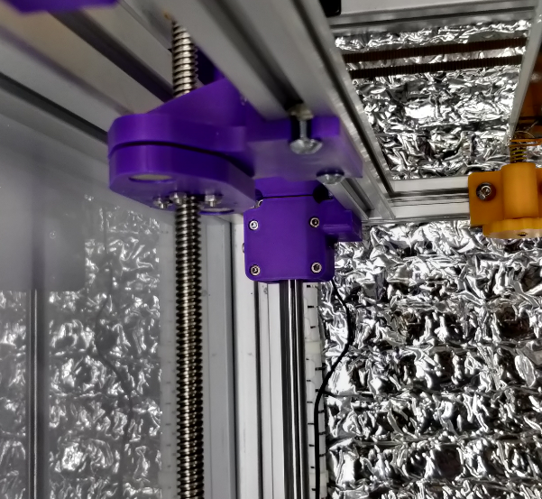

Petite modification de mon chariot X pour mes hypercubes EVO II et EVO III
J'ai ajouté un insert et une vis pour bloquer la rotation de L'HOTEND ED3 V6.
image.png.795dc77f71c3446aca919fa1d4dd7ea2.pngimage.png.39f1845e80f7e2aab441a08fc4c41035.png
J'ai prévu le blocage sur chaque partie du chariot X

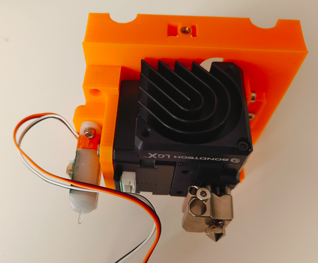

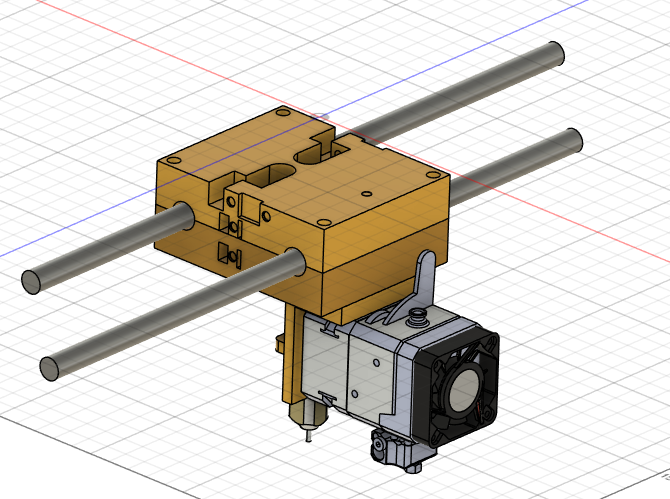

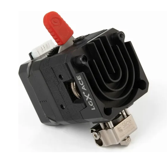

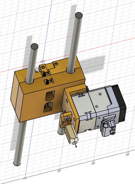

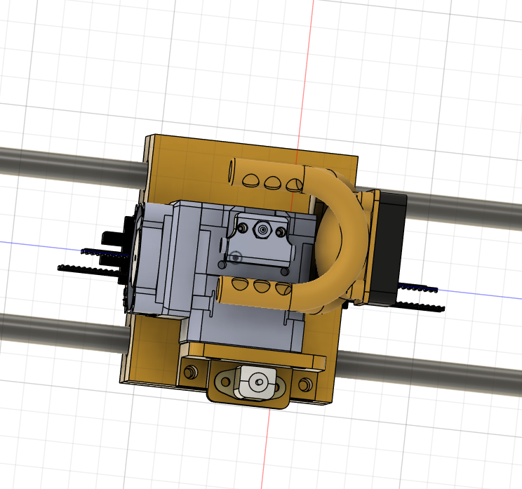

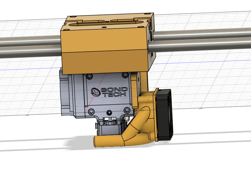

Voilà mon projet de repasser en extrudeur direct avance avec le bondtech LGX ACE Mosquito 269g
J'adapte mon chariot pour retrouver les fixation, tendeur des courroies et capteurs fin de course.
Guide OK
Position courroies et tendeurs avec capteurs fin de course OK
BL TOUCH OK
BONDTECH LGX OK avec rotation 90 degrés du moteur pour le connecteur.
Ajout d'un ventilateur sur le refroidisseur BONDTECH OK
Reste le refroidissement lors des print, guide des fils,
Voilà je pense que je n'ai rien oublié

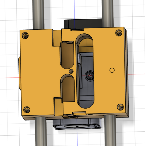

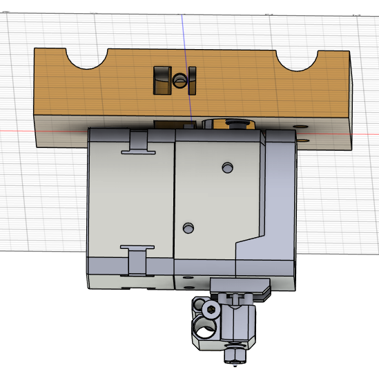

il y a 3 minutes, pommeverte a dit :
Salut,
Tu n'as pas réussi à loger la tête entre les guidages pour éviter cet énorme porte-faux? 😵‍💫 quitte à rallonger le levier ou en ajouter un sur pivot? 🤔
Oui effectivement à l'origine j'avais mis les axes en horizontale, pour positionner mon E3DV6 au centre et eviter ce problèmede déport.
Mais pas évident avec l'extrudeur BONDTECH.

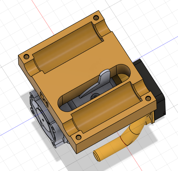

il y a 9 minutes, pommeverte a dit :
Salut,
Je viens de faire un trou oblong qui passe impeccable et je vais donc
creuser la possibilité de rallonger le levier

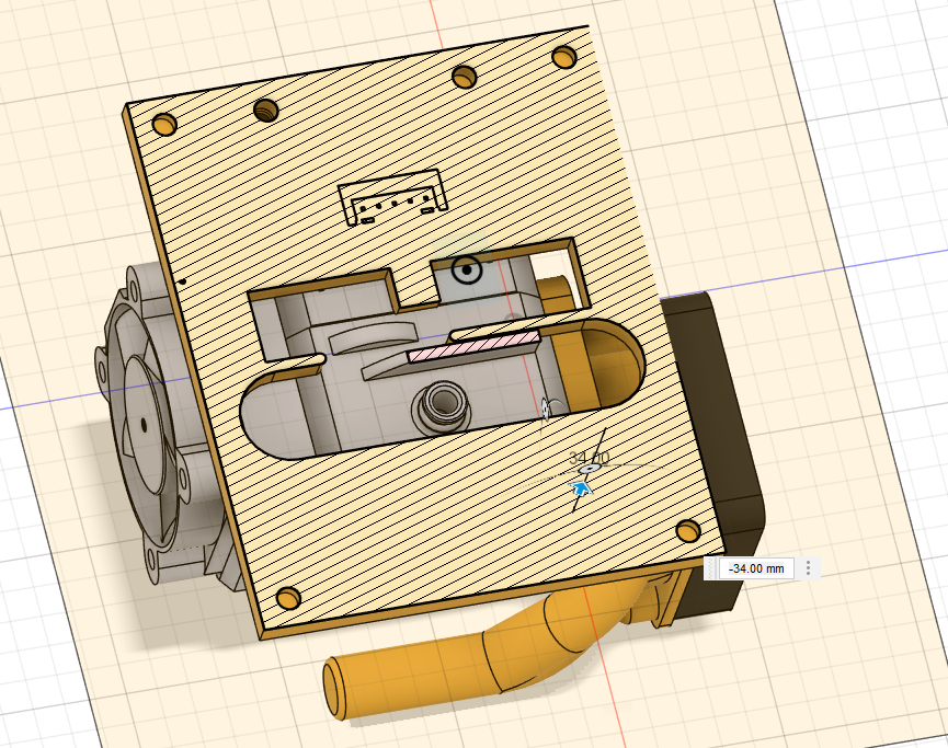

il y a 43 minutes, pommeverte a dit :
Salut,
Ça donnerait ça, pratiquement centré.
Bon voilà la théorie est fini avec fusion 360, place à la pratique.
Merci @pommeverte pour m'avoir relancer sur le porte à faux, j’espère de ne pas avoir de problème lors de l'assemblage des pièces.
Donc maintenant je doit commander ,l'extrudeuse bondtech mais je vais attendre de passer les fêtes de fin d’année, se sera plus calme.

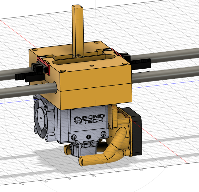

En gros ça devrait donner ça :
Moteur un demie tour pour avoir le connecteur vers le bas.
Les câbles de la sont et résistance chauffante avec bl touch pourront passer par le trou oblong pour le levier du bondtech.

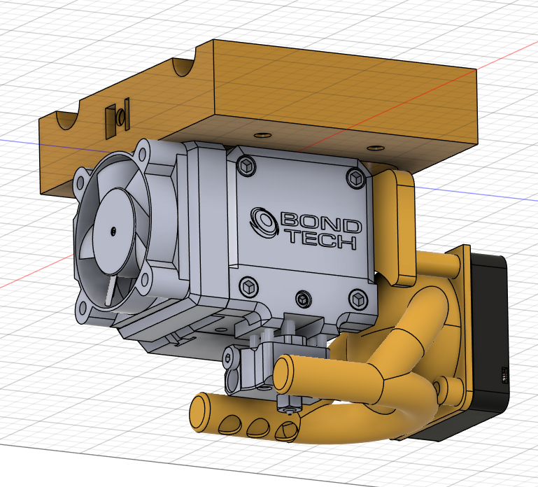

Salut,
Il y a 16 heures, lion02 a dit :
Pas de soucis, en bon français, c'est toujours un réel plaisir que de critiquer le travail des autres! 🤣
#MoiJauraisPasFaitCaCommeCa #inspecteurDesTravauxFinis 😁
Sinon, je suis curieux de voir les performances de tes pots d'échappement 🤪. Est-ce que tu as déjà testé cette solution?
Bizarrement, j'aurais incliné le ventilateur à 45° pour mieux guider le flux d'air vers 2 conduits(1 / pot) et non 4. Idéalement, je serais parti sur un ventilateur radial.
Dans ta configuration, j'ai le sentiment que l'air va en grande partie rebondir sur le fond du "collecteur" et créer des perturbations qui vont grandement réduire le débit d'air.
Sur les pots, je serais tenté de dire que le trou centrale ne va pas souffler beaucoup vu que l'air va préférer aller tout droit.
Parmi les nombreux exemples qui existent, il y a celui de la Prusa MK4S (fichiers 3D) qui donne de bons résultats d'après ce test détaillé.
Il y a aussi la possibilité de mettre 2 ventilateurs radiaux 4010 de chaque coté de la buse, pour réduire l'encombrement.
Après, j'dis ça, j'dis rien...😋

Merci pour toutes ces explications et conseils que je prends en compte.
C'est mieux d'avoir plusieurs idées.
En ce qui concerne le refroidisseur je l'utilise déjà sur mon hypercube et il est efficace pour l'ABS qui ne demande pas trop de refroidissement.
Pour les ventilateurs j'utilise des 4020.
Tout dépend de l'endroit à refroidir 😀, je vais vérifier sur mes profils idea maker.
Il y a 2 heures, pommeverte a dit :
Salut,
par curiosité, le ventilateur est à 100%?
Je viens de vérifier je suis entre 60 et 100% en fonction de la pièce.

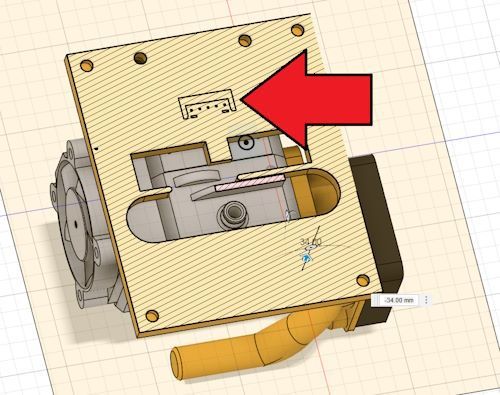

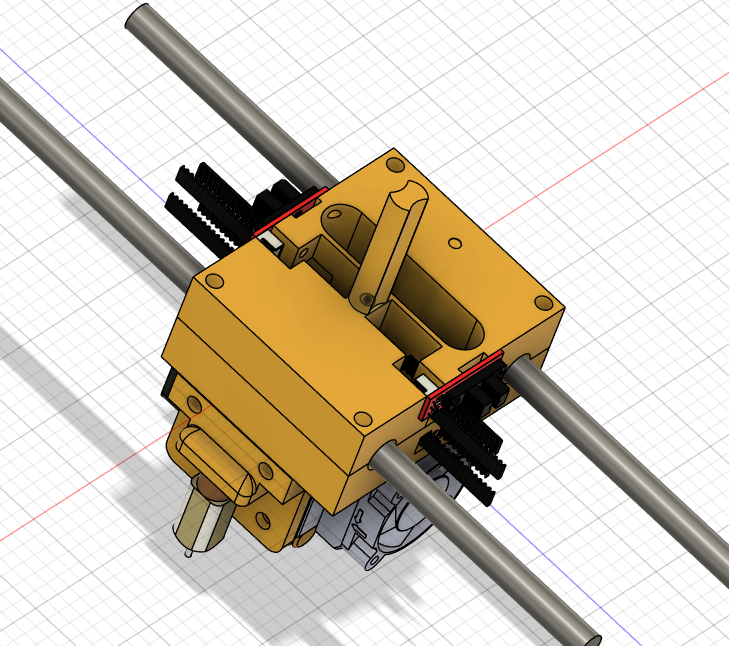

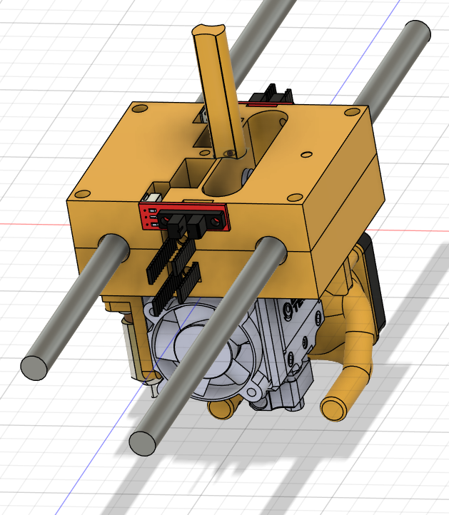

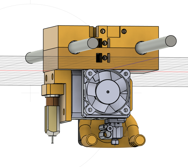

j'ai apporté quelques modifications et ajouté les capteurs avec courroies.
Je me demande si la fixation du bondtech avec l’équerre sur l'arrière sera suffisante, est-ce que je dois aussi le maintenir sur l'avant ?
Ajout dune cavité pour l'engrenage à coté du levier que je n'avais pas prévu.
Salut,
il y a 24 minutes, lion02 a dit :
normalement, oui, mais en la renforçant avec des nervures et en l'imprimant dans ce sens, avec le paramètre "Extra Perimeters on Overhangs" (orcaslicer) ou en ajoutant une pente pour éviter les supports de la nervure supérieure si le refroidissement du filament n'est pas assez performant:
Citation
tu n'aurais pas oublié l'accès au connecteur du moteur de l'extrudeur? 🤔
Citation
Le 09/12/2024 at 13:27, lion02 a dit :
c'est donc mal parti pour imprimer du PLA 😵‍💫
Modifié (le) par pommeverte
il y a 7 minutes, pommeverte a dit :
Salut,
normalement, oui, mais en la renforçant avec des nervures et en l'imprimant dans ce sens, avec le paramètre "Extra Perimeters on Overhangs" (orcaslicer) ou en ajoutant une pente pour éviter les supports de la nervure supérieure:
je sais sur ce modèle 3D du bondtech il n'est pas possible de faire pivoter le moteur de 180 degrés pour l'avoir en bas, donc le connecteur devrait être vers le bas.
Je ne dois pas être normal, je n'ai jamais imprimé en PLA, toujours ABS depuis le début avec ma prusa en kit , pour l’historique , j'avais reçu un échantillon de filament ABS et j'ai tout calibré pour de L'ABS😃
Je regarde pour l'équerre de fixation, merci

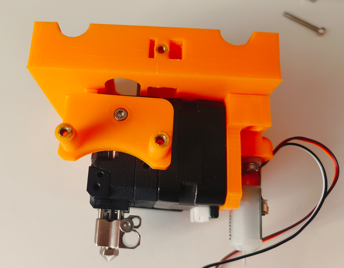

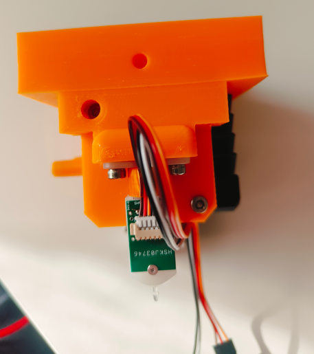

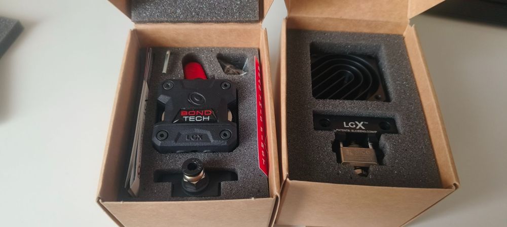

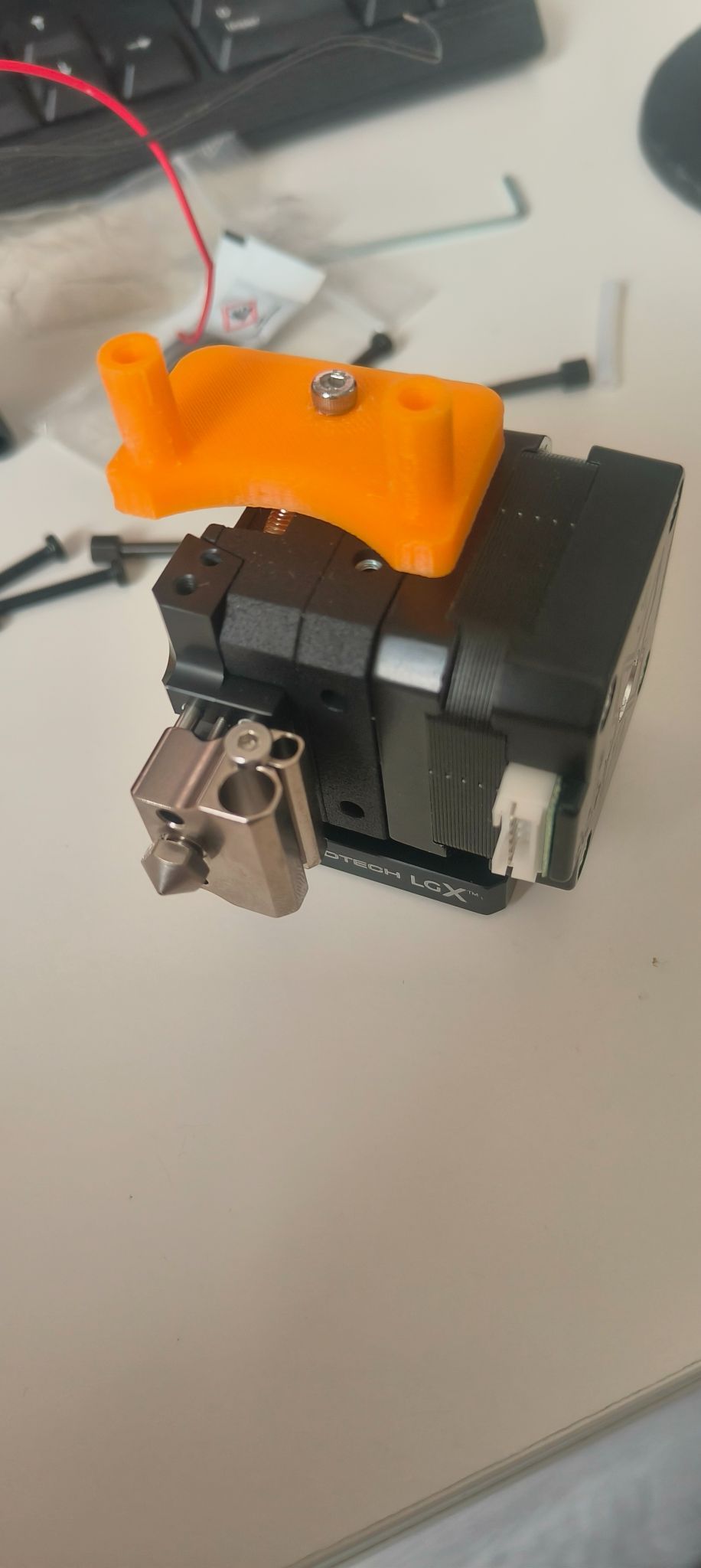

Réception du bondtech ce jour, j'ai fait pivoter le connecteur de 180 degrés comme prévu dans mon montage 3D.
Voilà reste à imprimer toutes les pièces 😀😀
  • 3 weeks later...

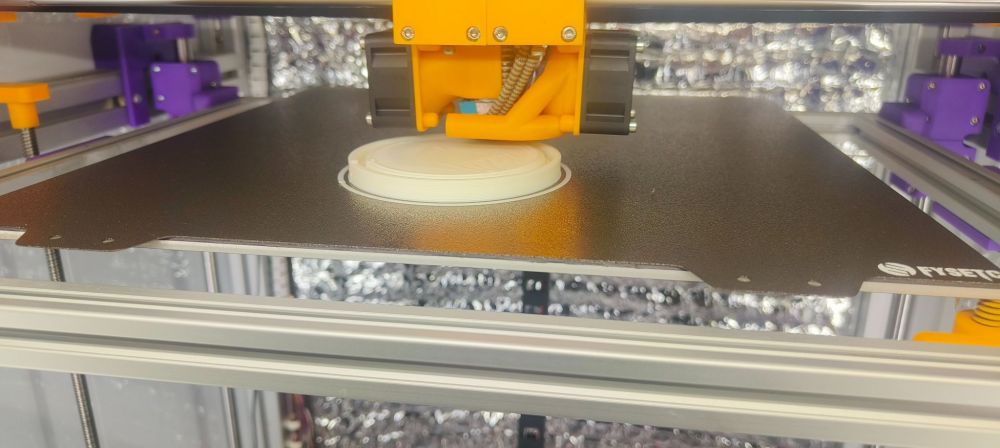

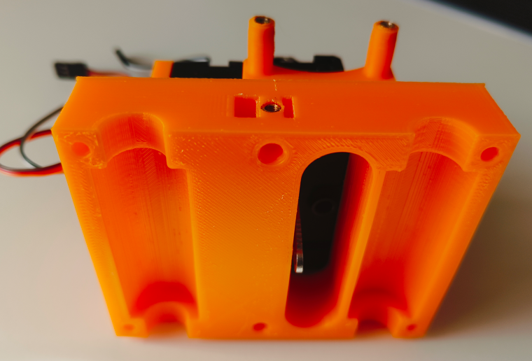

Après la théorie la pratique, ça se passe pas trop mal et heureusement que je suis passé sur PRUSA SLICER 😃
Les résultats en photos , reste quelques pièces à imprimer .....
Prochaine étape le montage sur mon HYPERCUPE, marlin est prêt 😃

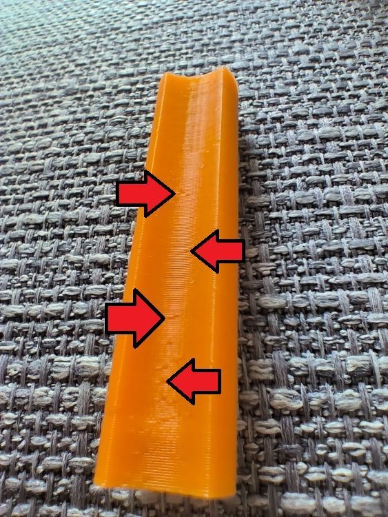

Salut,
Sur la photo des 1ères impressions que tu as fournies ici, on peut voir un défaut d'aspect sur la face verticale.
Je me demande si ce n'est pas lié à un problème au niveau de la courroie (tension, frottement des dents sur une arête de pièce,...) 🤔
Je ne pense pas que ce soit dû à un pilote moteur mal réglé, comme le point 24 de cette liste
Merci je vais regarder si je n'ai pas un frottement au niveau des poulies ou autres 😀😀
il y a 44 minutes, pommeverte a dit :
Salut,
J'avais aussi imprimer cette pièce et j'ai des défauts mais dû au problème de rétractation je pense.
Salut,
Si tu parles de ces points, alors c'est la couture/jointure que tu as paramétrée sur aléatoire. Parfois, il est préférable de l'aligner sur une arête.

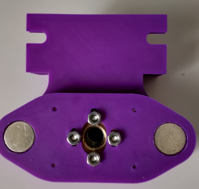

Une des pièces principales, la base inférieure.
Toujours très content du slicer prusa, la qualité est incroyable.
ABS couche 0,2
Encore la base supérieure est je m'occupe du montage.😀😀
