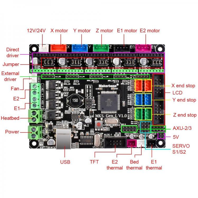

patrice86 Posté(e) Février 2, 2019 Partager Posté(e) Février 2, 2019 bonjour @Jeanmath excuse moi de te répondre que maintenant, je pensais plutôt au sortie de l'alimentation dans un premier temps à vide puis en fonctionnement (c'est pas évident, prépare cela sur une table dégagée et sort les fils pour la mesure). Ma carte est une Mks GEN-L, effectivement ce que tu as mesuré est un relai électronique qui commute le 220V au bed via une commande en 5V. Ensuite on vérifie que la carte sort du 5V, j'ai en bas à droite du 5v (prends des fil avec connecteur de plaque d'essai) à vérifier en fonctionnement, sinon les emplacement de servo S1 S2. Pour une meilleur compréhension il nous faudrait le type de carte équipant ta printeuse ! Lien vers le commentaire Partager sur d’autres sites More sharing options...
Jeanmath Posté(e) Février 2, 2019 Auteur Partager Posté(e) Février 2, 2019 Salut @patrice86, pas de souci pour le délai de réponse, on a tous une vie à coté ! alors la carte est une MKS BASE V1.6. j ai fais plusieurs choses : 1-démontage un à un de chaque fils connectés sur la carte, afin de voir si quelque chose ne fichait pas le bazar : résultat rien, les températures mesurées varient toujours bizarrement, confirmées par le graphique sur octoprint. 2- modification du Marlin pour connectée la thermistance du bed puis sur le port A15 pour voir si il n' y avait pas de probleme sur les pins A13 et A14 : toujours la me m**de. mesure des résistances des thermistances : infinies lorsque la carte n'est pas alimentée , il y a bien une résistance lorsque la carte est alimentée, mais je ne sais pas à quoi comparer les valeurs lue. 3- je viens de vérifier le 5 V sur les pins servos, 4.99V à vide et 4.97 en démarrant le bed bref je ne sais pas … J ai commander une GEN L 1.4, car je me dis que si c 'est la carte c 'est bon ca remarchera, et si c 'est pas la carte j 'aurai upgrader le bazar, mais je serais dans la m**de car ca sera toujours en panne Sinon j 'ai un Arduino MEGA, je pourrais pas faire un truc avec pour verifier des trucs? a+ Lien vers le commentaire Partager sur d’autres sites More sharing options...
patrice86 Posté(e) Février 2, 2019 Partager Posté(e) Février 2, 2019 j'avais pas vu que tu parlais de la carte 1.6 au départ, la vieillerie sans doute Ton 5v est OK, alors je dirais la carte (je l'ai pas devant moi, mais vu ce que tu décris). Si tu as un arduino MEGA, tu branches les sondes de température dessus et tu vois si elle font du yoyo ou si la température est stable, en attendant la 1.4... L'issue m'intéresse car sa peut arriver à tout le monde ... Lien vers le commentaire Partager sur d’autres sites More sharing options...
Jeanmath Posté(e) Février 3, 2019 Auteur Partager Posté(e) Février 3, 2019 (modifié) Salut @patrice86 A vrai dire je ne sais pas trop si tester les thermistances avec un Arduino serait utile, car elles ont l 'air stables lorsque la carte MKS est alimentée en 5v, cela sera pareil avec l'Arduino. Et puis je sais pas trop comment faire cela dépasse mes petites connaissance sur le sujet. j ai essayé de mettre le Marlin sur le MEGA, mais il n 'y a rien sur le moniteur série donc bon… Oui je vous dirais quoi quand j aurai reçue la nouvelle carte, car c'est enervant les gens sur les forums qui ne donnent pas suite , cela va à l'encontre de l 'utilité d'un forum. si la machine remarche, je vous vous ferais une petite présentation de l 'engin, avec ses petites modifications. Sinon elle ira au pilon ! a+ Modifié (le) Février 3, 2019 par Jeanmath Lien vers le commentaire Partager sur d’autres sites More sharing options...

Jeanmath Posté(e) Février 7, 2019 Auteur Partager Posté(e) Février 7, 2019 Bonsoir a tous, je cherche comment connecter les drivers TMC 2208 v1.1 sur la carte , les inscription sur les pins des drivers ne correspondent pas à ce qui a écrit sur la carte. c 'est une mks gen l 1.4 de keystudio. idem pour le driver a4988 pour l extrudeur. j ai lu aussi qu'il fallait les déclarer en uart dans le marlin, mais la j avoue que je seche totalement. merci a+de votre aide Lien vers le commentaire Partager sur d’autres sites More sharing options...
patrice86 Posté(e) Février 9, 2019 Partager Posté(e) Février 9, 2019 Bonjour @Jeanmath Pour les drivers, je ne suis pas encore passé par là , mais ce que j'ai cru comprendre c'est qu'il faut paramétrer les jumpers sur la carte avant de mettre sous tension ! Un petit lien sur le composant pour les réglages : https://wiki.fysetc.com/TMC2208/ Plus intéressant un petit lien de plus pour la config des 2208 : https://www.lesimprimantes3d.fr/forum/topic/19385-driver-griller-par-quoi-remplacer/ avec chargement de bibliothèque 2208 Si ça le fait fait nous un retour ! Lien vers le commentaire Partager sur d’autres sites More sharing options...

Jeanmath Posté(e) Février 9, 2019 Auteur Partager Posté(e) Février 9, 2019 salut @patrice86 et aux autres aussi! alors j avance bien, j ai mis le marlin 1.1.9, mais la je rencontre 2 problèmes : je n'arrive pas a faire fonctionner le moteur du Y avec le TMC 2208 ( cela fonctionne avec un A 4988, le TMC 2208 fonctionne sur le X). je n'arrive pas a faire fonctionner du tout l extrudeur. pour les réglages des VRef, c'est super compliquer de trouver les valeur d'intensité des moteurs. il y a aussi ces calvaliers sur la carte, sous les drivers, je ne sais pas trop quoi faire avec.... a+ Lien vers le commentaire Partager sur d’autres sites More sharing options...
Jeanmath Posté(e) Février 9, 2019 Auteur Partager Posté(e) Février 9, 2019 pour le Y c 'est bon c 'est réglé le driver était mal enfiché Lien vers le commentaire Partager sur d’autres sites More sharing options...
BLIN Posté(e) Février 9, 2019 Partager Posté(e) Février 9, 2019 (modifié) Re bonsoir, en ce qui concerne la MKS GEN L v1.0 voilà les positions des cavaliers (je pense qu'ils sont identiques pour la v1.4). Il y a 3 cavaliers. Celui de gauche est le 1, le central le 2 et celui de droite le 3. Pour les TMC2208, le 3 est TOUJOURS enlevé. Pour un pas de 2 : 1 présent, 2 absent Pas de 4 : 1 absent et 2 présent Pas de 8 : 1 et 2 absents Pas de 16 (je pense que c'est celui-là qu'il faut) : 1 et 2 présents. Une petite remarque aussi, dans le Marlin 1.1.9, si les 3 cavaliers sont présents, choisir le type de driver TMC2208 (et rajouter la bibliothèque correspondante) dans les lignes aux alentours de la ligne 553 du Configuration.h. Si les cavaliers sont positionnés comme indiqué juste précédemment, choisir TMC2208_STANDALONE. Dans ce cas, pas besoin de charger la bibliothèque. 553 #define X_DRIVER_TYPE TMC2208_STANDALONE // Indiquer driver en place pour X, Y, Z et Ex 554 #define Y_DRIVER_TYPE TMC2208_STANDALONE // x_STANDALONE si cavaliers correspondants bien positionnés 555 #define Z_DRIVER_TYPE TMC2208_STANDALONE Quand à l'extrudeur, si cela peut être utile : il ne fonctionne que si la buse est "chaude" (sécurité fixée dans le Marlin). Modifié (le) Février 9, 2019 par BLIN Lien vers le commentaire Partager sur d’autres sites More sharing options...
Jeanmath Posté(e) Février 9, 2019 Auteur Partager Posté(e) Février 9, 2019 Salut @BLIN, merci pour ta réponse. Il y a 1 heure, BLIN a dit : Quand à l'extrudeur, si cela peut être utile : il ne fonctionne que si la buse est "chaude" (sécurité fixée dans le Marlin). OUi c'est utile merci !! ! j'y ai pensé y a dix minutes, et du coup ca marche . Qu est que je peux etre c** dès fois ! merci pour la position des cavaliers, j avais déjà déclaré les les drivers en standalone. Tu penses qu'il vaut mieux les declarer comme ça être mettre les cavaliers dans la position que tu as indiqué, ou charger la bibliothèque (je l 'avais fais), les déclarer en TMC2208 et remettre les 3 cavaliers? merci a+ Lien vers le commentaire Partager sur d’autres sites More sharing options...
BLIN Posté(e) Février 9, 2019 Partager Posté(e) Février 9, 2019 Pas assez spécialiste en la matière, mais j'ai opté pour standalone avec la config par cavaliers. Je pense que ça "allège" un peu en calculs et occupe un peu moins de mémoire (avis purement perso). Lien vers le commentaire Partager sur d’autres sites More sharing options...
