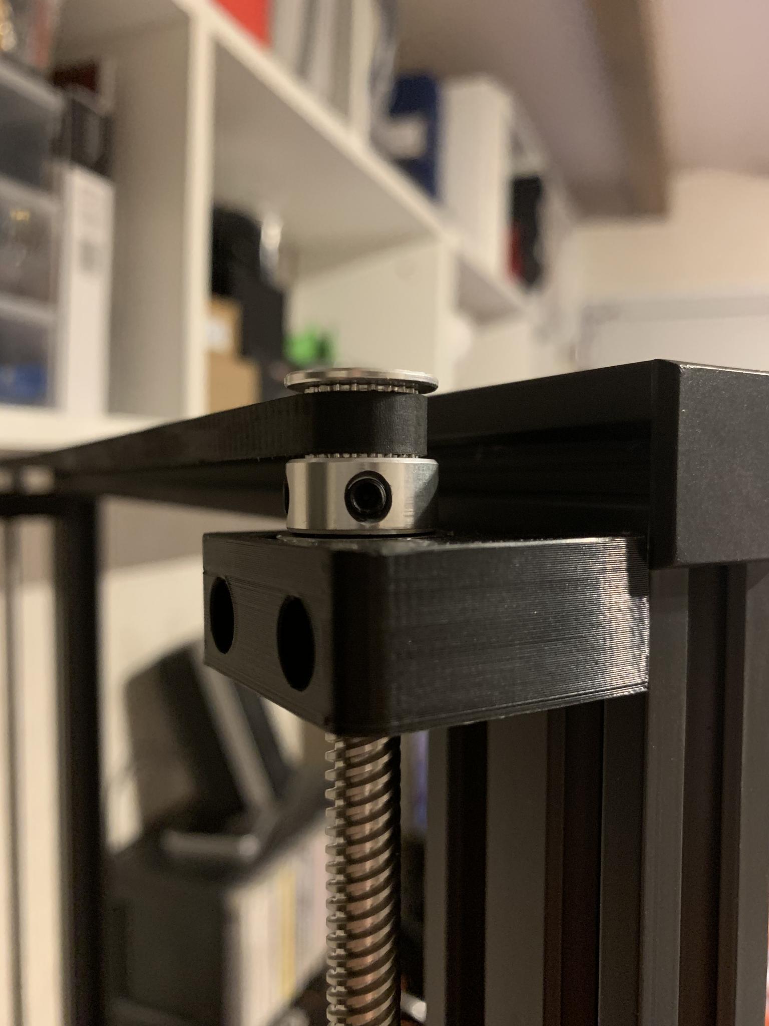

A la demande de Bruno et ceux a qui ça peut intéresser je vous fait part de la liste très peux onéreuse des pièces a acheter ainsi que le lien thingiverse pour les deux support a imprimer
  -Après avoir coupé le courant, dévissez les deux petites vis de chaque cotés des cache roulements et enlevez les cache,  puis dévissez les deux vis de chaque support en plastique des deux tiges filetés qui sont fixés sur le profil aluminium horizontal du haut de l'imprimante, déboîtez les deux supports l'un après l'autre en le glissant vers le haut  maintenez le roulement pour ne pas qu'il tombe car vous  en aurez besoin  pour les poser sur les deux nouveau support que vous avez imprimé au préalable car l'entraxe n'est plus le même.
  -  Fixez  ce coup ci sur le profil aluminium vertical et au plus haut les support imprimés mais sans serrer complètement pour faciliter le passage de la courroie plus tard, en butée contre le profil horizontal avec les vis qui maintenaient les anciens, en principe il y a pas besoin de remonter les tiges filetés des moteurs Z.
  -  posez les roulements de chaque cotés dans la cavité prévue ( il est normal qu'il y ai du jeux en avant et en arrière mais pas de droite a gauche ce qui rapprocherait le tiges entre elles!)
  -  Emboîtez de chaque cotés les poulies 20 dents 2GT GT2 , puis la courroie GT2 6mm de large par 760mm de circonférence  qui a la dimension prévue et veillez a laisser un demi millimètre de jeux entre elle et le roulement, avant de tout serrer, pour tendre légèrement la courroie, écartez un peux les deux support de tiges filetés.
Bien sur il faudra refaire le réglage de niveau de la potence avec la cale en composite.

Tout d'abord, Lucien.M, MERCI pour ton tuto pour modifier l'imprimante et ajouter les poulies sur les axes Z. je vais faire aussi ces modifs que je trouve indispensable.

Lucien.M fait un Tuto pour installer des poulies et une courroie de synchro entre les deux axes Z. Je pense que c'est la première modification à réaliser. Regarde quelques posts plus haut.

Lucien.M,
Tua s indiqué un lien vers Thingiverse sur ce projet. Je lits que le gars a installé un firmware pour l'écran te le board et qu'il disait que celui de Creality est buggé. Est-ce que tu as aussi installé ce FW sur l'écran et la carte ?
Autre question: en quelle matière as-tu imprimé les pièces ? PLA ou ABS ?
Enfin, j'ai bien la v1.60.3 sur mon imprimante.

Hello,
Lucien.M, penses-tu qu’il est possible de mettre les poulies sous les supports actuellement en place ? Pourquoi imprimer de nouvelles pièces et mettre ces poulies au dessus ? Autre question, as-tu gardé ton plateau d’origine ? Le mien il est foutu et je l’ai remplacé par un miroir, d’où les difficultés de réglages en mode auto.
Pour le capteur, le meilleur test est avec un objet non métallique. Si détection, alors capteur capacitif et sinon, inductif. J’ai des doutes sur le test avec le doigt. L’eau dans le corps humain peut permettre une détection sur un capteur inductif.
J’ai commandé ce capteur capacitif diamètre 18 avec sortie NPN:
https://fr.aliexpress.com/item/LJC18A3-H-Z-BX-Capacitive-proximity-switches-10MM/32252908795.html
Lucien.M, j’ai également modifié mon Start G-Code pour amorcer et nettoyer la buse sur un côté du lit avant de débuter l’impression. L’imprimante commence toujours par une remise à zéro de son axe Z. C’est pour ça qu’il va au centre du plateau et recherche son point zéro grâce au capteur de proximité.

il y a une heure, noBru77 a dit :
Hello,
https://s.click.aliexpress.com/e/cMQ3jeXP
Allé après-midi impression 3D pour arriver à imprimer les supports pour les axes Z.
Bruno.
Envoyé de mon iPhone en utilisant Tapatalk
Bruno, Non il est pas possible de mettre les tiges filetés avec les anciens support car comme je le décris dans le tuto ce n'est pas le même entraxe car on est obligé de le fixer sur le profil aluminium vertical, et pas de bol, les trous de celui d'origine fixé sur la seul rainure horizontal ne correspond pas aux deux rainures du profil vertical.
Pour le capteur, le doigt était cité non pas pour le réglage mais pour dire seulement qu'il n'en est pas insensible (Électromagnétisme du corps humain) qu'il soit capacitif ou inductif , bien sur il détecte la plate-forme aluminium principal celle qui est fixe (ce qui est généralement le cas qu'avec un capacitif car l'alu ne contient pas de fer, c'est un alliage d'ou son nom, et c'est la, la grosse différence), dans mon cas  j'ai réussi a décoller le bultak d'origine, nettoyer toute la colle et dans un soucis purement esthétique l’intercaler entre mon verre et l'aluminium.
Pour plus se sensibilité j'ai descendu le capteur plus bas que si javais gardé la deuxième surface en aluminium, réglage avec la clef plate et trois feuilles de papier si on opte pour une surface en verre, ou réglage avec la cale d 'origine si on garde la plaque en aluminium. je rappel que CREALITY dans certains pays comme au Canada  a envoyé  une séries avec une surface en verre.
tu cite: L’imprimante commence toujours par une remise à zéro de son axe Z. C’est pour ça qu’il va au centre du plateau et recherche son point zéro grâce au capteur de proximité.
Tu t'est peut être mal exprimé, ce n'est pas une remise a zéro de l'axe Z..☺️, simplement comme  toutes les imprimantes 3D il va chercher un HOME de tous les axes avant de commencer l'impression, sauf que la, comme tu le sais, il y a pas de contacteur pour l'axe Z donc il met un peux plus de temps car il se sert du capteur a la place. et cette position du  milieu est corrigé vers le bord dans X/Y 50 dans le beta firmware avec marlin 1.9
Modifié (le) par Lucien.M
