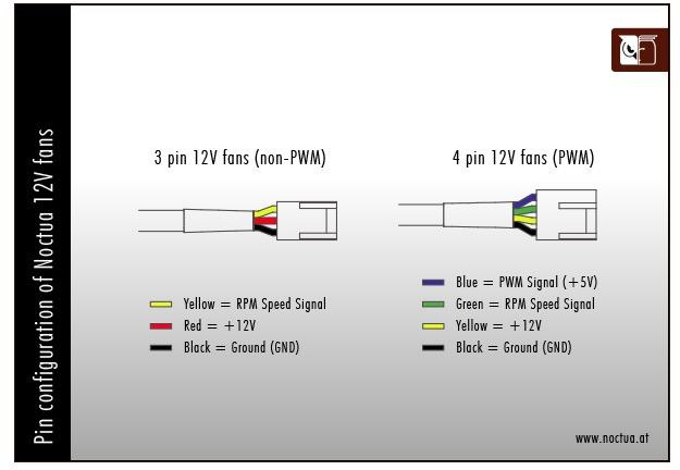

Juju813 Posté(e) Février 26, 2019 Posté(e) Février 26, 2019 Il y a 14 heures, Peloche a dit : Pour ma part j'imprime en PETG avec le plateau d'origine, le détecteur de proximité d'origine, l'auto levelling et un raft, toutes les pièces sont impeccables. Coûts des modifs en matériel Noctua livre avec chaque ventilateur un connecteur avec 2 fils (repère 1) qu'il suffit de souder sur les sorties + et - du LM2596 ça évite d'avoir à couper le connecteur du ventilateur. Peloche tu a mis un convertisseur par ventilateur ?
pablio Posté(e) Février 26, 2019 Posté(e) Février 26, 2019 Il y a 17 heures, Peloche a dit : Noctua livre avec chaque ventilateur un connecteur avec 2 fils (repère 1) qu'il suffit de souder sur les sorties + et - du LM2596 ça évite d'avoir à couper le connecteur du ventilateur. Bonjour Peloche, Comment fais tu fonctionner ton ventilateur "PWM" qui possède 4 fils avec seulement 2 fils (+ & -) ???
Peloche Posté(e) Février 26, 2019 Posté(e) Février 26, 2019 Bonjour Pablio, En connectant uniquement 2 fils (+ et -) le ventilo tourne à sa vitesse nominale en permanence, il n'y a pas de régulation possible, ce qui était déjà le cas des ventilateurs d'origine.

pablio Posté(e) Février 26, 2019 Posté(e) Février 26, 2019 il y a 38 minutes, Peloche a dit : Bonjour Pablio, En connectant uniquement 2 fils (+ et -) le ventilo tourne à sa vitesse nominale en permanence, il n'y a pas de régulation possible, ce qui était déjà le cas des ventilateurs d'origine. Bonjour, Je suis étonné car j'ai connecté mes ventilateurs comme tu l'as indiqué et ils ne démarrent pas, on m'a dit qu'il faut une tension de 5 volts sur la broche pwm pour qu'il tourne à 100%. Aurais je loupé quelque chose ? Merci pour ton aide

Peloche Posté(e) Février 26, 2019 Posté(e) Février 26, 2019 il y a 3 minutes, pablio a dit : Bonjour, Je suis étonné car j'ai connecté mes ventilateurs comme tu l'as indiqué et ils ne démarrent pas, on m'a dit qu'il faut une tension de 5 volts sur la broche pwm pour qu'il tourne à 100%. Aurais je loupé quelque chose ? Merci pour ton aide Quelle marque tes ventilateurs ? J'ai connecté les 4 Noctua de remplacement de cette façon et ils fonctionnent sans aucun problème. Il faut bien sûr au démarrage régler les LM2596 à une tension de 12 V à la sortie si les ventilateurs de rechange sont en 12 V.

pablio Posté(e) Février 26, 2019 Posté(e) Février 26, 2019 J'ai exactement les mêmes ventilateurs que sur ta photo, des 40x20 en version PWM avec 4 fils. J'ai branché 12 volts dessus comme tu l'as indiqué mais les ventilateurs ne démarrent pas...
pablio Posté(e) Février 26, 2019 Posté(e) Février 26, 2019 Juste pour info, les couleurs de fils sur mes ventilateurs sont Noir, Jaune, Vert, Bleu. Le - étant en nooir et le + sur le fil jaune.

Peloche Posté(e) Février 26, 2019 Posté(e) Février 26, 2019 (modifié) il y a 16 minutes, pablio a dit : J'ai exactement les mêmes ventilateurs que sur ta photo, des 40x20 en version PWM avec 4 fils. J'ai branché 12 volts dessus comme tu l'as indiqué mais les ventilateurs ne démarrent pas... Tu utilises le connecteur livré avec les ventilos ? Câblage des ventilos Noctua 12 V, sur les NF-A4x20 PWM il y a 4 fils le - est noir et le + est jaune sur les NF-A4x10 FLX il y a 3 fils le - est noir le + est rouge Je viens de refaire un essai avec un NF-A4x20 PWM neuf et mon alimentation stabilisée réglée à 12 V en utilisant le connecteur "OmniJoin" livré avec le ventilo et le résultat est comme sur les autres déjà installés il fonctionne. Modifié (le) Février 26, 2019 par Peloche
pablio Posté(e) Février 26, 2019 Posté(e) Février 26, 2019 Oui tout à fait des Noctua 12vdc NF A4X20 PWM (les mêmes que les tient) avec l'adaptateur fourni et brancher sur une alimentation 12 vdc, mais les ventilos ne démarrent pas. Si tu me confirme qu'ils devraient tourner (sans 5 vdc sur le fil bleu) c'est que je doit avoir un soucis (mauvais contact peut ^^etre) dans mon branchement. merci pour ton attention
Peloche Posté(e) Février 26, 2019 Posté(e) Février 26, 2019 (modifié) il y a 8 minutes, pablio a dit : Oui tout à fait des Noctua 12vdc NF A4X20 PWM (les mêmes que les tient) avec l'adaptateur fourni et brancher sur une alimentation 12 vdc, mais les ventilos ne démarrent pas. Si tu me confirme qu'ils devraient tourner (sans 5 vdc sur le fil bleu) c'est que je doit avoir un soucis (mauvais contact peut ^^etre) dans mon branchement. merci pour ton attention Je pense également, tu vas trouver ;-)) Modifié (le) Février 26, 2019 par Peloche

thsrp Posté(e) Février 26, 2019 Posté(e) Février 26, 2019 il y a une heure, pablio a dit : Oui tout à fait des Noctua 12vdc NF A4X20 PWM (les mêmes que les tient) avec l'adaptateur fourni et brancher sur une alimentation 12 vdc, mais les ventilos ne démarrent pas. Si tu me confirme qu'ils devraient tourner (sans 5 vdc sur le fil bleu) c'est que je doit avoir un soucis (mauvais contact peut ^^etre) dans mon branchement. merci pour ton attention pourquoi veux tu mettre l'adaptateur??? ce dernier ne sert que pour faire tourner moins vite le ventilo… branche directement le jaune et noir sur le 12V

pablio Posté(e) Février 26, 2019 Posté(e) Février 26, 2019 il y a 2 minutes, thsrp a dit : pourquoi veux tu mettre l'adaptateur??? ce dernier ne sert que pour faire tourner moins vite le ventilo… branche directement le jaune et noir sur le 12V Non juste l'adaptateur que l'on voit sur la photo de Peloche (avec deux fils) juste pour ne pas avoir à couper le fil du ventilateur.
