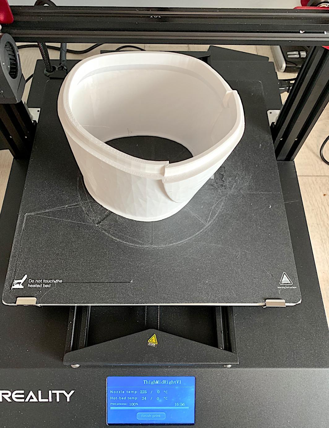

Peloche Posté(e) Février 16, 2019 Posté(e) Février 16, 2019 (modifié) Pour ma part c'est un builtak de 0,5mm d'épaisseur collé sur une plaque d'alliage aluminium de 3 mm d'épaisseur. J'ai imprimé mes premières petites pièces sans raft et en décollant une partie du builtak est venu avec la pièce. En attendant qu'une solution soit trouvée pour les détecteurs de proximité avec miroir j'imprime avec raft, cette solution coûte du temps, du filament et de l'énergie supplémentaires mais les impressions se retirent facilement sans abîmer le support. J'utilise Simplify3D V4.11 (S3D) et j'imprime en PETG, dans la photo suivante on voit le trou au centre, pièce en impression à l'origine évaluée par S3D à 14h30 mn mais 2h 9 mn pour effectuer 11% le résultat final va sûrement être entre 18 et 20h. J'ai arrêté la turbine de refroidissement de la buse . Modifié (le) Février 16, 2019 par Peloche

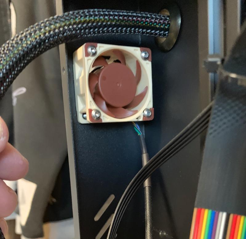

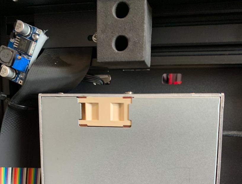

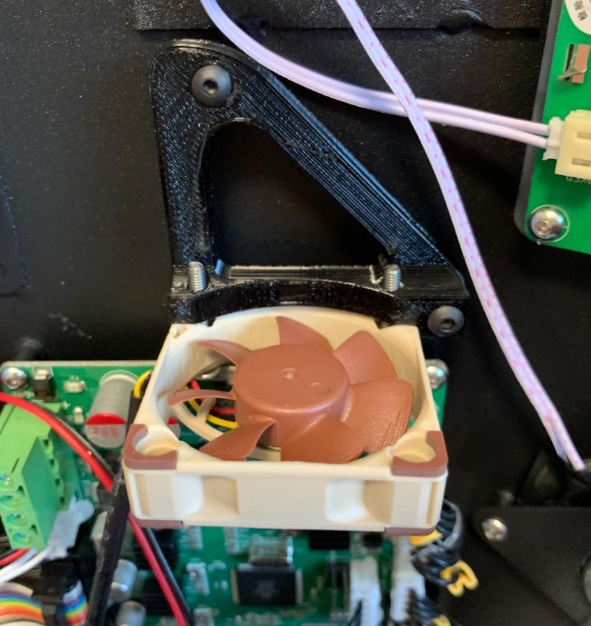

pablio Posté(e) Février 25, 2019 Posté(e) Février 25, 2019 Cool, merci pour le lien. Je vais passer commande, par contre j'hésite encore entre les ventilateurs Noctua et AAB pour diminuer le bruit de l'imprimante, les ventilateurs AAB sont beaucoup moins cher, plus silencieux mais leur débit est inférieur et je me dis qu'au niveau du refroidissement des drivers sur la carte mère il vaut mieux un max de débit car à l'origine il y a une turbine. J'ai aussi pensé à mettre 2 AAB à la place de la turbine de refroidissement des drivers pour avoir un très bon débit d'air sans me ruiner mais du coup je vais doubler le niveau sonore et c'est pas le but du jeu... Avez vous déjà remplacé vos ventilateurs à l'intérieur de vos imprimantes et si oui par quels modèles ?
thsrp Posté(e) Février 25, 2019 Posté(e) Février 25, 2019 il y a 16 minutes, pablio a dit : J'ai aussi pensé à mettre 2 AAB à la place de la turbine de refroidissement des drivers pour avoir un très bon débit d'air sans me ruiner mais du coup je vais doubler le niveau sonore et c'est pas le but du jeu... Avez vous déjà remplacé vos ventilateurs à l'intérieur de vos imprimantes et si oui par quels modèles ? Tu peux aussi mettre un 90mm (ou plus faut verifier) avec un connecteur sur la plaque du fond directement c'est ce que je ferai… et que j'ai déjà fait sur mon Anycubic ... Tu as quel firmware??? Obligé de refaire le Z home et leveling à chaque fois que tu démarres l'imprimante ??
Peloche Posté(e) Février 25, 2019 Posté(e) Février 25, 2019 il y a 56 minutes, pablio a dit : Avez vous déjà remplacé vos ventilateurs à l'intérieur de vos imprimantes et si oui par quels modèles ? Oui j'ai remplacé 3 ventilos à l'intérieur et 1 sur la tête d'impression
pablio Posté(e) Février 25, 2019 Posté(e) Février 25, 2019 Merci pour vos réponses, je pense installer des ventilateurs Noctua même s'ils sont un peu cher. Sinon pour l'instant le soft est celui d'origine et à chaque fois que je veux imprimer quelque chose, je refais le réglage de mon plateau avec une feuille de papier et je ne lance pas l'autolevelling. Aprés avoir vérifié le point 5 sur le plateau, je lance l'impression directement, j'ai juste installé une vitre à la place du plateau d'origine afin d'être un peu plus "plat". Mais je compte passer sur un software qui prendra en compte le BLTouch que je vais installer, j'en ai un sur mon Hypercube Evolution et j'en suis très content. Au final avec de bons ventilos, un bon software, un BLTouch, un plateau en verre et des axes Z synchro ce devrait être une imprimante sympa........
thsrp Posté(e) Février 25, 2019 Posté(e) Février 25, 2019 il y a 34 minutes, pablio a dit : Au final avec de bons ventilos, un bon software, un BLTouch, un plateau en verre et des axes Z synchro ce devrait être une imprimante sympa........ Oui ça devrait….!! donc comme pour beaucoup de possesseurs de CR10Pro l'autolevelling semble un peu buggé et n'apporte pas grand chose malheureusement… tu te sers uniquement du leveling en 5 points (à la feuille) et tu prints direct… Dois tu faire un "adjust" du Z au début du print dans la fenetre adjust du menu print?

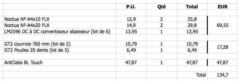

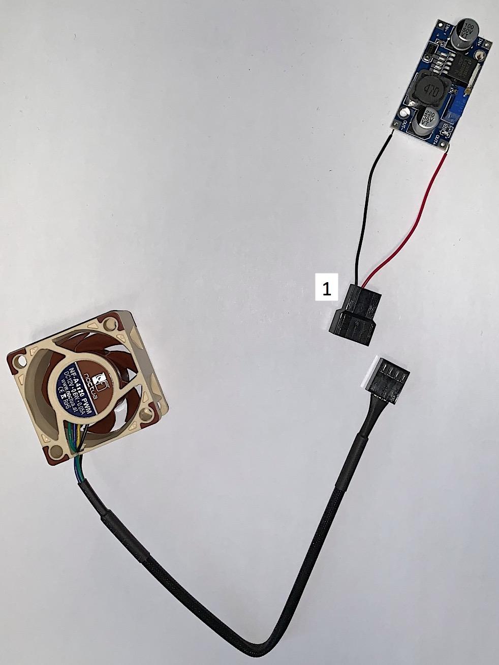

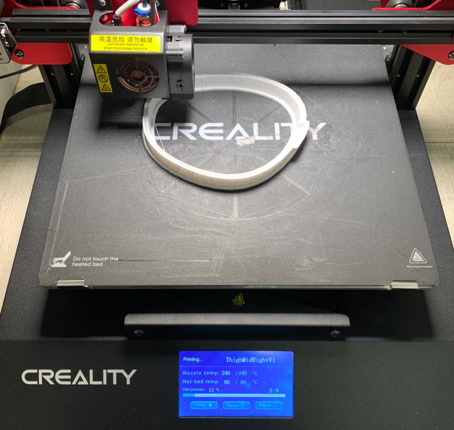

Peloche Posté(e) Février 25, 2019 Posté(e) Février 25, 2019 Pour ma part j'imprime en PETG avec le plateau d'origine, le détecteur de proximité d'origine, l'auto levelling et un raft, toutes les pièces sont impeccables. Coûts des modifs en matériel Noctua livre avec chaque ventilateur un connecteur avec 2 fils (repère 1) qu'il suffit de souder sur les sorties + et - du LM2596 ça évite d'avoir à couper le connecteur du ventilateur. 1
