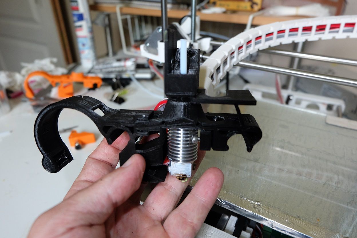

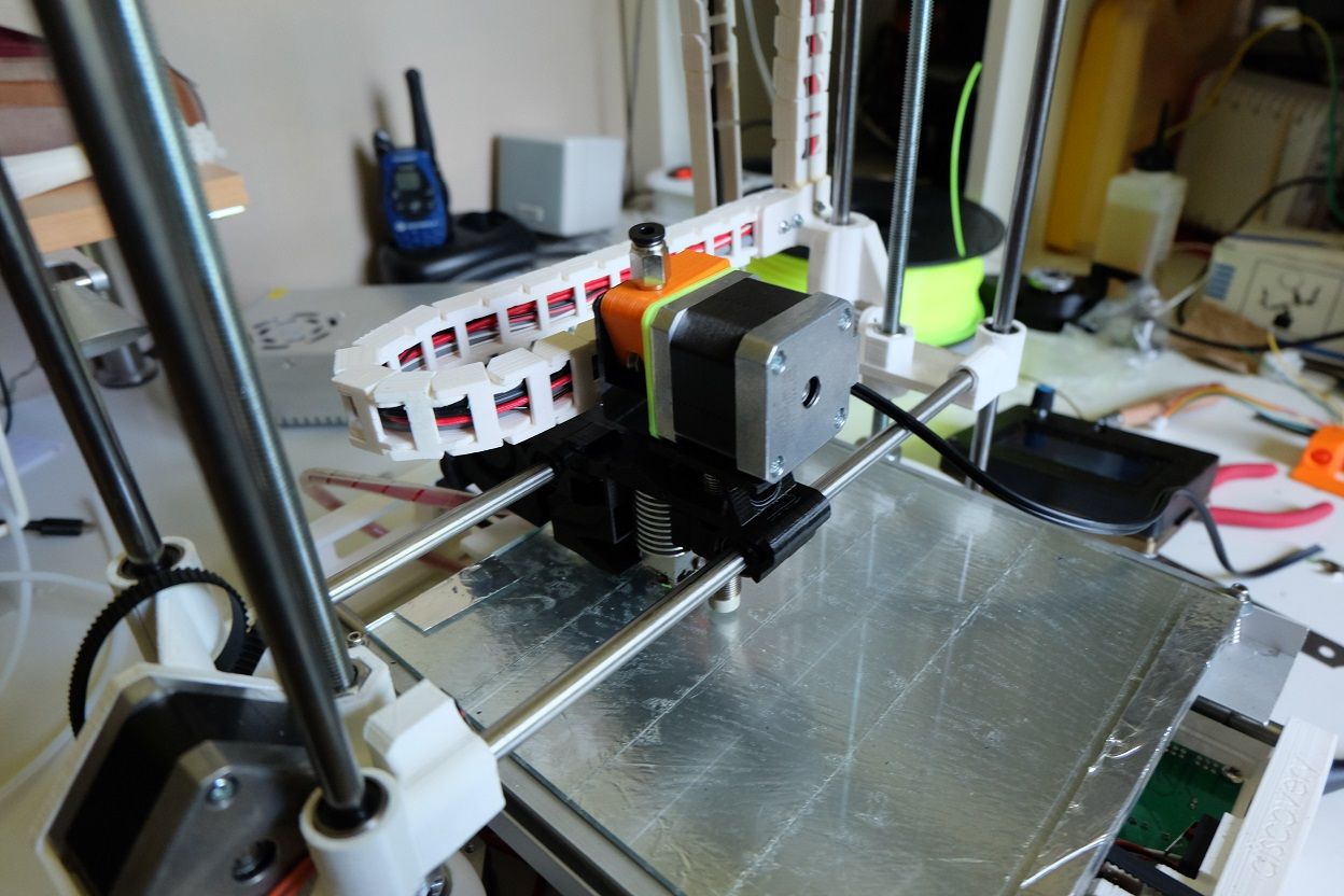

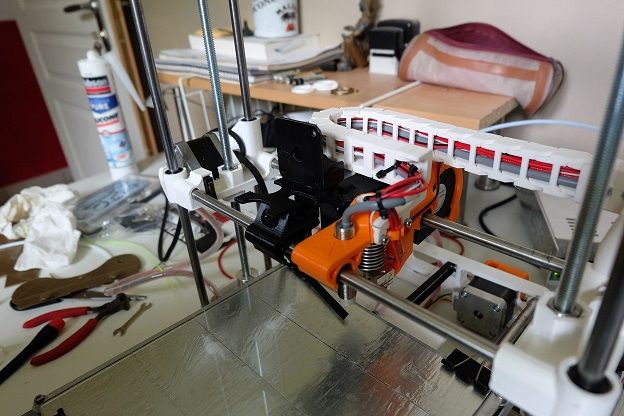

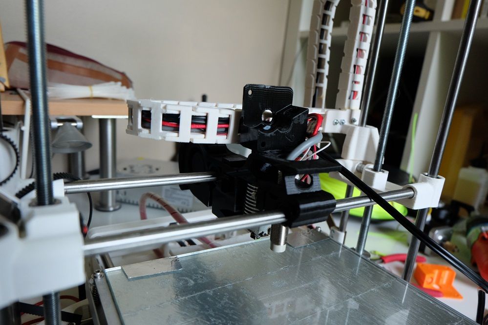

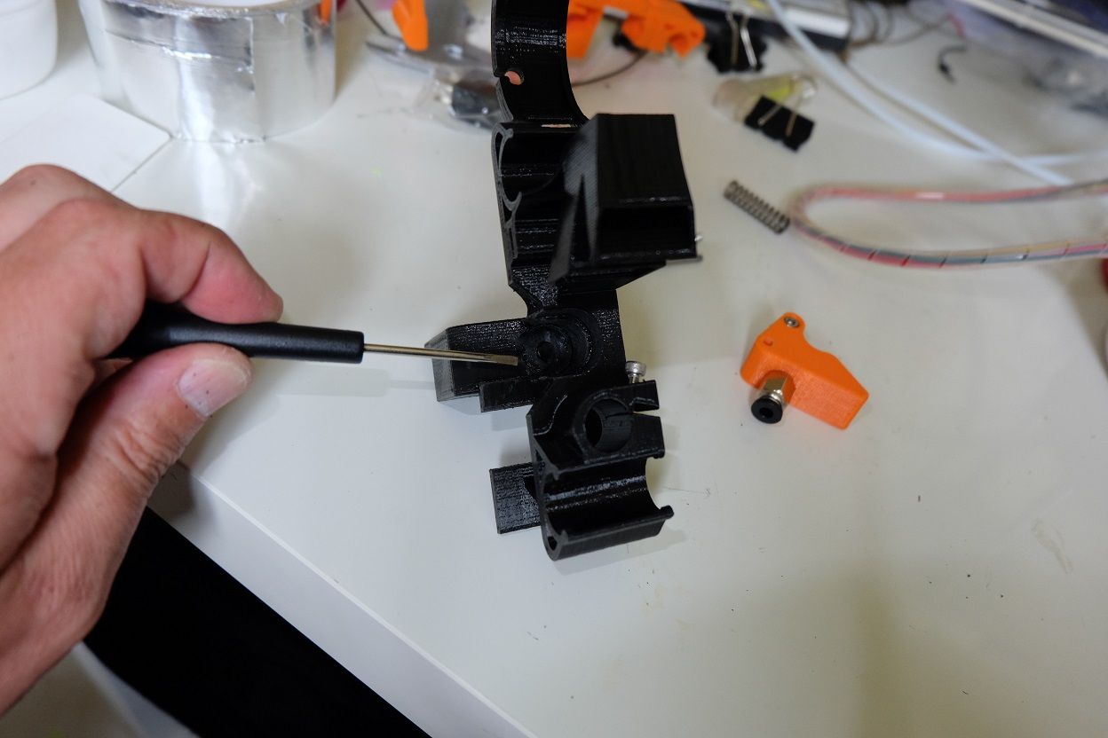

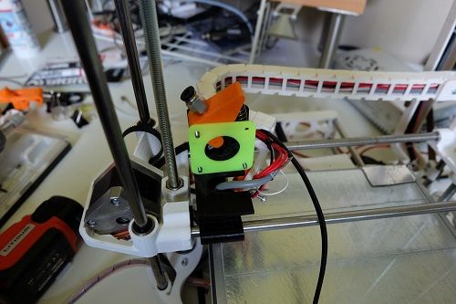

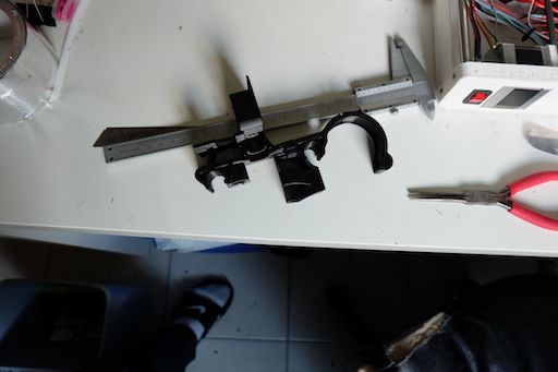

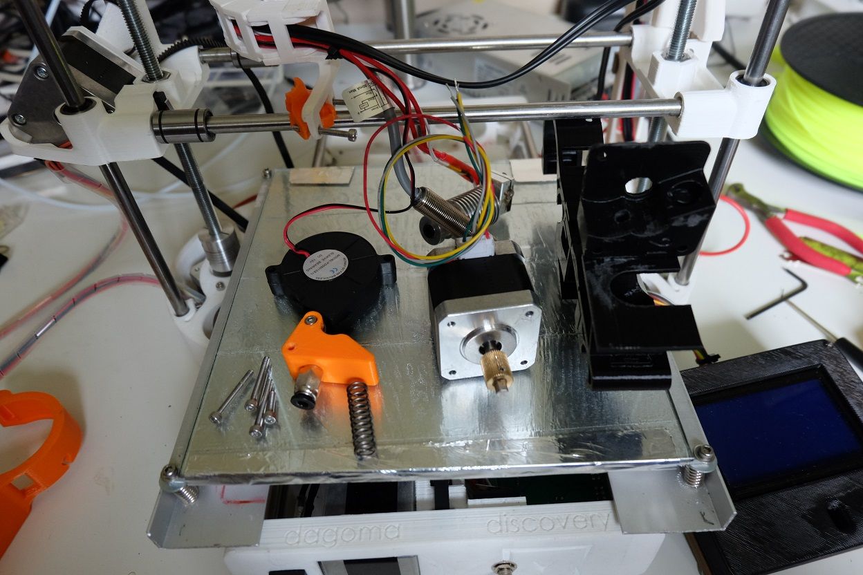

yannyann Posté(e) Mai 26, 2016 Partager Posté(e) Mai 26, 2016 Bonjour à Tous, ça y est, j'ai terminé le montage et l'essai de ma nouvelle tête DirectDrive qui est maintenant fonctionnelle! Voila comment je m'y suis pris: Une fois la tête terminée, faire un bon ébavurage à la dremel, le papier de verre, c'est très bien aussi et surtout, assurez vous bien qu'il n'y a rien qui gène le passage de la courroie, passez un petit coup de mêche de 4.5 dans le conduit du nouveau extruder 1. Commencez par démonter l'ancienne tête, le moteur de l'extruder et l'extruder. Une fois fini, vous devez avoir ce qu'il y a sur la photo "tout démonté". Il faut tout garder, seul le "boitier" de l'extruder ne sera pas gardé. 2. Commencez par remonter la hotend sur la nouvelle tête. J'ai été obligé de passer un coup de dremel pour ajuster les 2 pièces (certainement dû à la contraction de mon pla car je n'ai pas touché au fichier dagoma). Un fois montée, passez un morceau de tube guide pla et assurez vous bien qu'il est enfoncé à fond. Puis, vous pouvez le couper convenablement en épousant le profil de l'extruder. Installez le palpeur, mais ne serrez pas la vis pour le moment, on le fera après le réglage de la hauteur. 3. montez le ventilo et placez la tête sur ses rails. Encliquetez les roulements à billes. 4. réglage de la hauteur du palpeur: baissez la tête jusqu'à ce que la buse touche le plateau. Baissez le palpeur jusqu'à ce qu'il touche le plateau également, puis relevez le d'un chouia (1mm suffit). Vous pouvez serrer la vis du palpeur pour le bloquer (photo: "après réglage palpeur") 5. montage moteur/extruder: commencez par monter le doigt, le ressort et placez les 3 vis qui ont été démonter avec l'extrudeur. Placez la cale (chez moi, de couleur jaune) puis placez le moteur. Vous pouvez le viser. 6. Faite les connections électrique du moteur. Pour info, il doit être branché exactement comme les 4 autres moteurs. Voila, la tête est installée! Il n'y a aucune modification à faire sur le Marlin. Mettez en route, faites le réglage de l'offset, le tour est joué ! Par contre, je me suis rendu compte que si les roulements qui tienne la tête sont un peu fatigués, alors la tête bougera trop en latéral. Si vous en avez des neuf, profitez en pour les changer. le lien pour le stl: https://tinkercad.com/things/aRxmaLNessm Des questions? n'hésitez pas! Bonne bricole à tous Désolé si les photos ne sont pas mises au bon endroit, ça ne veut pas le faire... 3 Lien vers le commentaire Partager sur d’autres sites More sharing options...

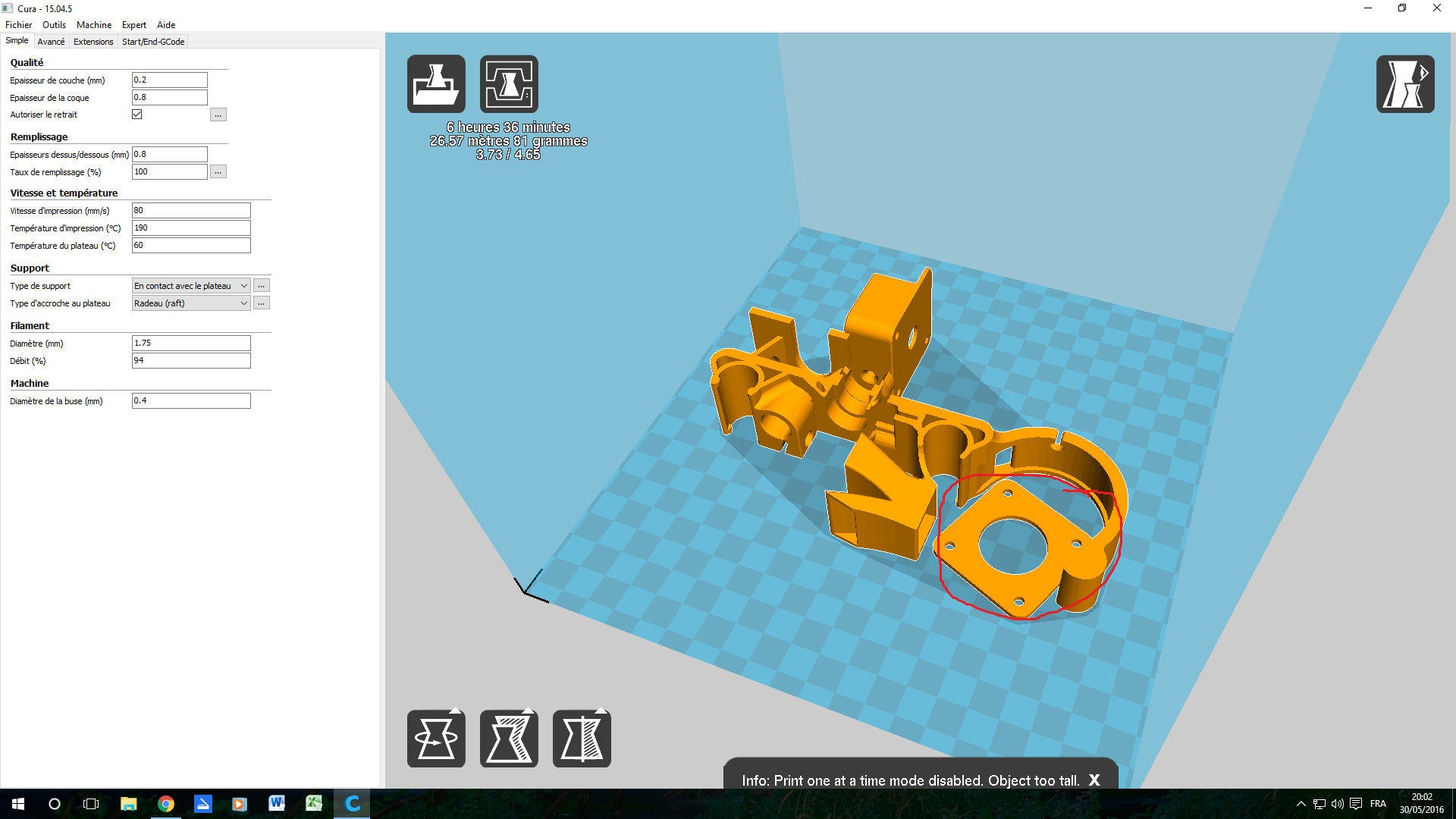

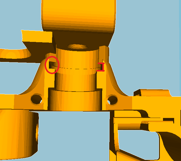

greg72 Posté(e) Mai 30, 2016 Partager Posté(e) Mai 30, 2016 Salut @yannyann ton prototype m’intéressent, j'essai de l'imprimer depuis se weekend mais j'ai quelques petit problèmes. Se serai possible d'avoir les deux pièces séparé en deux stl "la tête d'impression et le carré de fixation de extrudeur" ? Merci à toi Lien vers le commentaire Partager sur d’autres sites More sharing options...
rausko Posté(e) Mai 30, 2016 Partager Posté(e) Mai 30, 2016 Salut @yannyann moi se serait pour savoir quel fichier tu utilise pour le chaine et combien de maillons faut il ? merci Lien vers le commentaire Partager sur d’autres sites More sharing options...
yannyann Posté(e) Mai 30, 2016 Partager Posté(e) Mai 30, 2016 Salut @greg72, pour les pièces que tu demandes, elles sont toutes ic: https://cults3d.com/fr/outil/discovery200-beta-by-dagoma Salut @rausko, pour la chaine, tu trouveras tout ce dont tu as besoin ici: http://www.thingiverse.com/thing:1288902 ps: merci à @Dumnac Lien vers le commentaire Partager sur d’autres sites More sharing options...
rausko Posté(e) Mai 30, 2016 Partager Posté(e) Mai 30, 2016 (modifié) merci @yannyann mais il n'y a pas les maillons. tu prend lesquels ? j'ai rien dit, j'avais pas lus le bas de la page encore merci Modifié (le) Mai 30, 2016 par rausko Lien vers le commentaire Partager sur d’autres sites More sharing options...
greg72 Posté(e) Mai 30, 2016 Partager Posté(e) Mai 30, 2016 Merci de ta réponse, on se sais pas compris je parle de ton direct drive je voudrais si possible le carré sur un stl et la tête direct drive sur un autre Lien vers le commentaire Partager sur d’autres sites More sharing options...
yannyann Posté(e) Mai 30, 2016 Partager Posté(e) Mai 30, 2016 effectivement, dit comme ça.... Bonne soirée! tte_directdrive_avec_chaine_discovery_200.stl cale_nema17.stl Lien vers le commentaire Partager sur d’autres sites More sharing options...
ninjuki Posté(e) Mai 30, 2016 Partager Posté(e) Mai 30, 2016 @greg72 tu peux séparer les éléments dans Cura en faisant un clic droit sur l'objet puis `Diviser l'objet en parties`. Avec Cura 15 tu peux même enregistrer les différents parties en STL. Lien vers le commentaire Partager sur d’autres sites More sharing options...
greg72 Posté(e) Mai 30, 2016 Partager Posté(e) Mai 30, 2016 Un très grand merci a toi car j'ai du recommencer l'impression 5 fois déjà la j'ai presque fini et elle n'est pas de très bonne qualité alors le cale nema j'en ai en stock ça ne me sret à rien de le réimprimer à chaque fois. Et encore merci à toi @yannyann Lien vers le commentaire Partager sur d’autres sites More sharing options...
greg72 Posté(e) Mai 30, 2016 Partager Posté(e) Mai 30, 2016 (modifié) Ah d'accord je ne s'avais pas merci @ninjuki pour l'nfo et désoler de t'avoir déranger @yannyann Modifié (le) Mai 30, 2016 par greg72 info Lien vers le commentaire Partager sur d’autres sites More sharing options...

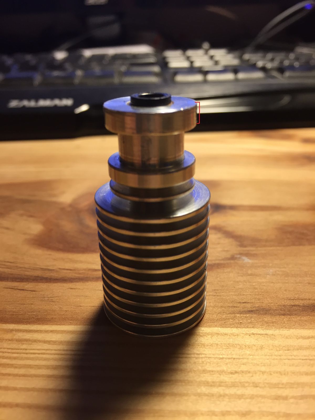

greg72 Posté(e) Juin 3, 2016 Partager Posté(e) Juin 3, 2016 Salut, Déjà bravo à @yannyann pour ton travail il fonctionne au top malgré que j'ai eu des problèmes avec mon impression avec un résultat pas trop top mes bon c'est pas grave je vais le réimprimer. J'ai deux questions pour toi : - Tu remplie à combien de % ton direct drive lors de l'impression ? - Pense tu que le bout de tube PTE soit vraiment utile ? Car moi je galère à enfoncer mon filament et cela marche très bien sans lui. Encore merci pour ta rapidité de l'autre jour et déjà merci par avance pour t'es réponses. Lien vers le commentaire Partager sur d’autres sites More sharing options...
yannyann Posté(e) Juin 8, 2016 Partager Posté(e) Juin 8, 2016 Salut @greg72, désolé pour la réponse tardive, je n'étais pas chez moi dernièrement. Pour le PTE, je pense qu'il est totalement utile. Lors d'une impression, l'extruder fait des rétractations de filament (dans le code, un E avec un - après). Donc il remonte et si la buse n'est pas assez chaude, le filament se fige à l'intérieur et ça claque car il n'est pas assez bien guidé. Lors de l'impression, je reste à 100% mais j'ai ralenti la vitesse de la buse. J'ai réglé à 40mm/s au lieu du 60, voir 80 qui est par défaut. C'est surtout sur des petites pièces qu'il faut le ralentir, sinon, le filament fait du "boudin". Lien vers le commentaire Partager sur d’autres sites More sharing options...
yannyann Posté(e) Juin 8, 2016 Partager Posté(e) Juin 8, 2016 Dernière chose, si tu galère pour passer le PTE, agrandi le trou avec une mèche de 5mm, après, ça rentre tout seul! Lien vers le commentaire Partager sur d’autres sites More sharing options...
greg72 Posté(e) Juin 8, 2016 Partager Posté(e) Juin 8, 2016 Salut @yannyann merci pour t'es réponse. J'ai enfin réussi à imprimer ton direct drive avec une assez bonne qualité mes remplie seulement à 40% et il marche très bien. Pour le tube PTE moi pour ma part je ne le conseille pas trop car pour démonter la hotend j'ai galérer à le sortir et j'ai abîmer le dissipateur de celle-ci "heureusement j'en avais un second". En plus si l'on ne fait pas le trou pile à la taille du tube PTE c'est la galère pour mettre le fil parfois de plus pour ma part ça marche très bien sens. Pour t'on direct drive j'ai eu juste un problème au niveau de l’emplacement du dissipateur de la hotend que j'ai du travailler pour que ça passe "en rouge sur la photo". Le passage sur ton direct drive n'est pas assez haut. Pour finir que pense tu de l'idée de placer un petit cylindre entre l'extrudeur et le dissipateur pour ne plus avoir besoin du tube PTE ? Merci pour t'es réponses à venir Lien vers le commentaire Partager sur d’autres sites More sharing options...
