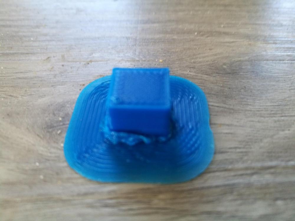

danielc Posté(e) Février 3, 2019 Posté(e) Février 3, 2019 (modifié) Bonjour, Je sais qu'il y a déjà un sujet qui parle de couche rugueuse, mais mon problème est différent. La première couche est OK, la suivante aussi mais au bout de 4 ou 5 couches ça commence à raboter et ça empire jusqu'à arracher la pièce ou déplacer la plaque de verre. Mais ça ne me fait pas ça avec tous les filaments... Sur 3 filaments d'une même marque, par exemple, un seul me pose problème. Et j'ai ce pb tant avec du PLA que de l'ABS. Ma buse est à 0.2 mm du plateau, j'extrude à 200° et le plateau est à 60° pour du PLA. J'ai l'impression que les couches (0.2) sont trop épaisses... Et je ne vois pas quoi faire... Modifié (le) Février 3, 2019 par danielc

fdorful Posté(e) Février 3, 2019 Posté(e) Février 3, 2019 Ta montée en Z ne se fait pas régulièrement. il y a des points durs. Enlève la tige filetée et à la main fait monter et descendre cet axe à la recherche de points durs. Ta tige filetée est trop enfoncée dans la jonction ressort. Axe moteur et tige filetée ne doivent que rentrer de grand max 10 mm dans la jonction à ressort.
danielc Posté(e) Février 3, 2019 Auteur Posté(e) Février 3, 2019 J'avais pensé aux points durs mais ça n'a pas l'air. Par contre, j'avais très soigneusement rentré à fond axe et tige dans la jonction. Maintenant que tu me l'as dit c'est d'une évidence absolue qu'il faut laisser vide la partie ressort Je vais faire une journée de tests et je reviens au rapport... Super merci !
danielc Posté(e) Février 3, 2019 Auteur Posté(e) Février 3, 2019 Bon ben raté ! Une impression en PLA blanc à peu près réussie, bien qu'il me manque 1 mm en hauteur et qu'une couche soit trop large d'autant. Mais pour ça il a fallu que revisse le plateau à de nombreuses reprises en cous d'impression parce que ça rabotait encore, et à la fin de l'impression un home Z me met la buse à 0.75

sha Posté(e) Février 3, 2019 Posté(e) Février 3, 2019 salut c'est juste une hypothèse pour essayer de faire avancer le machin , ce ne serait pas possible que ça vienne du calibrage de l'axe Z , par exemple , si l'échelle n'est pas bonne , quand l'ordre Z est donné , il monte un peu moins physiquement que les 0.2 demandés , tout en extrudant une couche de 0.2 de matière . donc le décalage se cumulerait à chaque couche , combiné à l'excédant de matière .1/100eme de décalage par couche entraine une différence de 1mm au final sur une pièce qui fait 5cm de haut en couche 0.2 .

danielc Posté(e) Février 3, 2019 Auteur Posté(e) Février 3, 2019 @sha J'ai bien évidemment pensé à ça, mais pourquoi ça change d'un filament à l'autre ? J'ai aussi essayé de changer la température d'extrusion sans résultats, mais j'ai peut-être été trop timide... J'ai aussi pensé à diminuer le %age d'extrusion, mais est-ce une bonne piste ? Là je viens de faire un truc auquel j'aurais sans doute penser plus tôt : un coup de bombe de lubrifiant sec au PTFE, ça peut pas faire de mal... Test en cours. Je suis même allé jusqu'à changer le tube Bowden, au cas où... Autre question, vous allez sans doute me dire que c'est normal mais moi je sais pas : la première couche, que j'appelle couche d'accroche, je sais pas si c'est le bon terme, fait plusieurs mm de plus que la base de ma pièce, ok je trouve ça normal. La 2e fait environ 2 couches de plus, la 3e une couche et ensuite seulement ça monte à la verticale.
danielc Posté(e) Février 4, 2019 Auteur Posté(e) Février 4, 2019 Bon après plusieurs essais ça a l'air d'aller mieux, touchons du bois. Pour la hauteur buse/plateau j'ai aussi fait plusieurs essais, avec un jeu de cale, c'est plus précis qu'une feuille de papier (enfin je trouve) et 0.2 me semble être une bonne valeur.bonne accroche, pas de rabotage. Par contre il me reste un problème. J'ai imprimé 4 pièces de suite, sans modifier aucun paramètre, un petit parallélépipède supposé faire 8.5 mm au carré par 20 de haut, avec 4 PLA de couleur différente, dont 3 de la même marque. Les hauteurs que j'obtiens sont 18.1, 18.9, 18.2, et 18.4. Et les dimensions des couches vont de 8.5 à 8.9 tant en X qu'n Y. Mais les couches trop grandes ne se trouvent jamais vraiment aux mêmes endroits, à quelques 1/10e de mm près. J'ai pris la peine de mesurer les autres pièces imprimées, même chose, toujours un peu trop grand en x et y jamais assez en z... J'ai vu quelque part un tuto sur le réglage des steps, je suppose que c'est ça qu'il me reste à faire.

deledav Posté(e) Février 4, 2019 Posté(e) Février 4, 2019 Salut, As tu pensé à calibré le flow? Chaque filament est différents. Fait le test avec un thin wall Ton extrudeur est bien réglé aussi. J'avais le tour et j'ai repris mes réglages extrudeur et flow et c'est réglé.
danielc Posté(e) Février 5, 2019 Auteur Posté(e) Février 5, 2019 Je saisis pas la nuance entre réglage flow et filament. Chez moi si je demande au moteur E de me sortir 10 cm de filament il n'en sort que 9.3. J'ai trouvé où sont les réglages des steps/mm et pour E il y avait 92.6... J'ai mis 100 à la place et j'ai bien eu 100 mm d'avalés. Mais ça veut dire qu'il faut reparamétrer la machine à chaque changement de filament ? Et dans Cura le flow c'est bien le taux de contraction ou la compensation du débit ? Et ça je ne peux pas l'enregistrer dans les paramètres d'impression du filament, ça veut dire qu'il faut que je note ça dans un coin et que je fasse la modif manuellement à chaque fois ? Et que si je veux imprimer une pièce plusieurs fois de couleur différente il me faut 1 fichier gcode par couleur ? Thin wall ça veut dire quoi ? OK un mur fin, mais quelles dimensions exactement ?

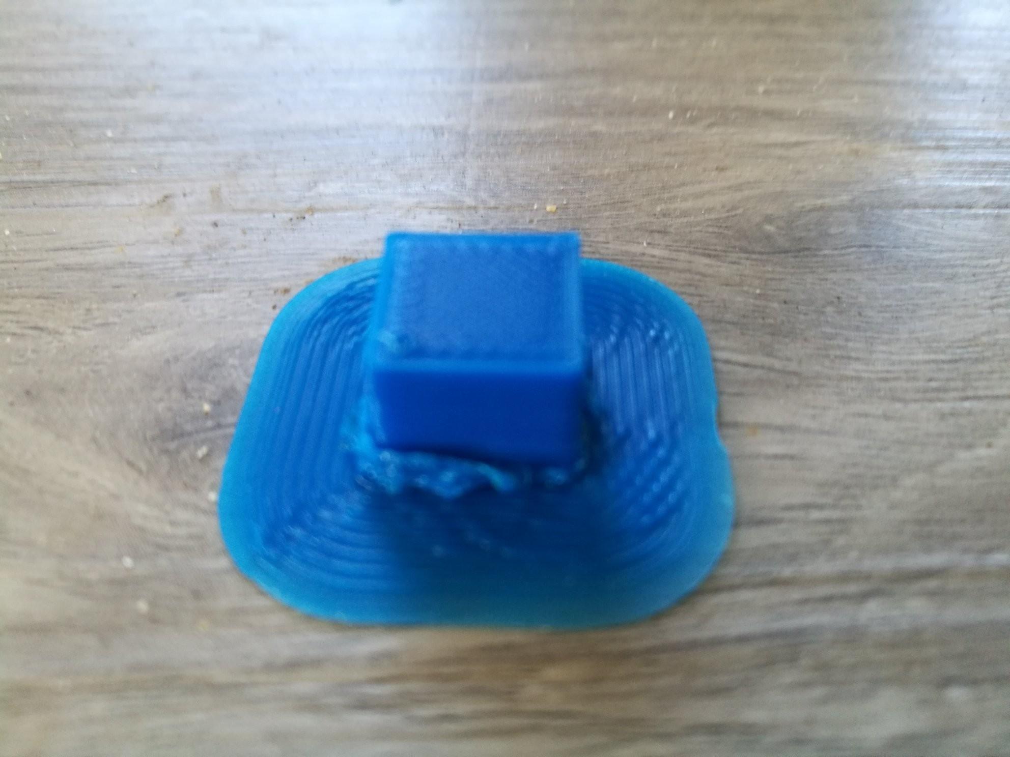

danielc Posté(e) Février 5, 2019 Auteur Posté(e) Février 5, 2019 Bon ben c'est pas convaincant du tout En attendant de trouver un mur fin j'ai imprimé un cube de 10. Le résultat fait 10.25 en x 10.3 en y et seulement 8.3 en z... Et sur la photo mm si elle est floue on voit bien que les premières couches ne sont pas belles....
