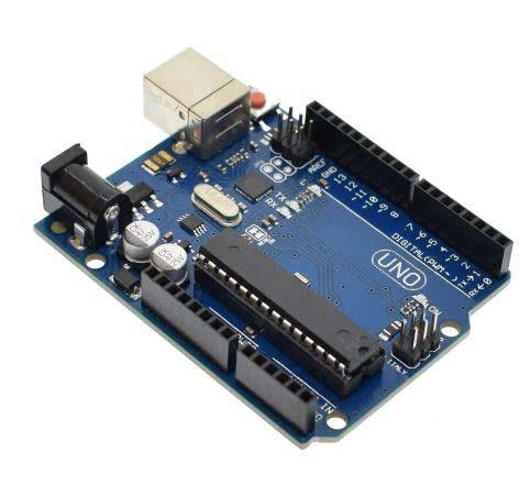

cameleon Posté(e) Février 3, 2019 Posté(e) Février 3, 2019 sBonjour, Que sont les firmewares pour un CNC, et les logiciels pour la faire fonctionnée. Est-ce que se sont les mêmes qu'une imprimante 3d (Cura-Repetier -Host) et Marlin comme firmeware, Merci beaucoup cameleon
Locouarn Posté(e) Février 3, 2019 Posté(e) Février 3, 2019 Bonsoir, En général les CNC fonctionnent en Grbl (mais Marlin est parfois utilisé) et les "slicers" genre Cura ne sont d'aucune utilité. En CNC on travaille par enlèvement de matière, l'imprimante 3D par ajout de matière. A partir du dessin (généralement en .dxf), on utilise un logigiel de FAO (CAM en anglais) comme CamBam. Le pilotage se fait ensuite par envoi du Gcode par Gcode sender, CNCjs, Mach3, etc.
cameleon Posté(e) Février 3, 2019 Auteur Posté(e) Février 3, 2019 Bonjour, Merci de prendre un peu de temps. Normalement j'utilise "SketchUp" pour faire mes objets pour les convertir en STL, ensuite reconverti avec Slic3r pour mes imprimantes 3D. Peut-on se servir encore de "SketchUp" Et quel est le firmeware et le logiciel pour programmée la carte de la CNC, (Comme Arduino) Merci encore cameleon
BourrinDesBois Posté(e) Février 4, 2019 Posté(e) Février 4, 2019 Pour arduino c'est GBRL. Mais il y a des alternatives.
Locouarn Posté(e) Février 4, 2019 Posté(e) Février 4, 2019 Il y a 1 heure, BourrinDesBois a dit : Pour arduino c'est GBRL. Mais il y a des alternatives. Oui, il y a Marlin, Smoothie et TinnyG, mais Grbl est le firmware qui s'impose avec l'arduino Uno / shield protoneer. J'ai testé Marlin sur arduino Mega / Ramps 1.4 et ça a été une catastrophe. Le jog avec le bouton de l'écran est incontrôlable et les fausses manips destructrices...

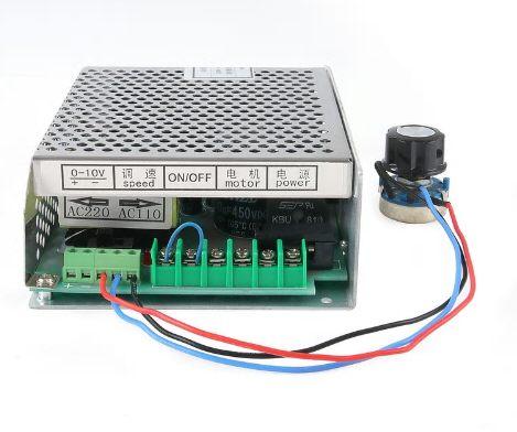

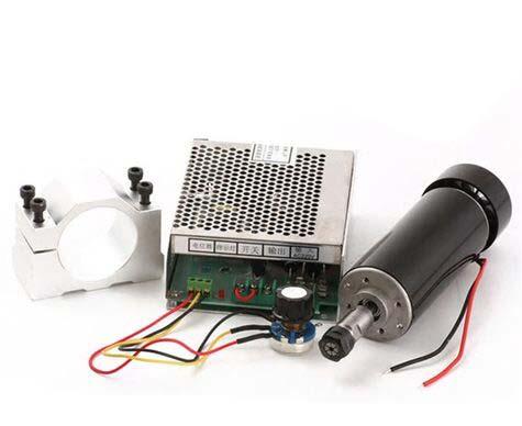

cameleon Posté(e) Février 4, 2019 Auteur Posté(e) Février 4, 2019 Bonjour, Encore merci pour les infos. Je n'y connais rien en CNC, c'est nouveau pour moi, mon expérience étant plus vers les imprimantes 3D. A moins que je me trompe, il semble ne pas avoir de "EndStop" pour le XYZ comme sur un imprimante 3D. Il me reste a monter la carte mère et le power supllie. Il y a un PS pour la carte mère, mais avec le mandrin il venait avec son PS. Que je me demande si je dois mettre les 2 Power Supplie, ou en brancher un pour tout le système. je regarde les videos , merci cameleon
Locouarn Posté(e) Février 4, 2019 Posté(e) Février 4, 2019 Sur ma machine, j'ai un "endstop" sur chaque axe pour réaliser le homing (comme sur une imprimante 3D). Sans cela l'utilisation me semble assez problématique... Toujours sur ma machine, j'ai un "PSU" 12 V pour la commande (arduino / CNC shield) et un "PSU" 48 V pour la broche via un variateur 0-10V. Si la broche est fournie avec sa propre alimentation, il y a peut-être une raison ? Cdlt.

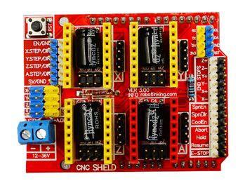

Locouarn Posté(e) Février 4, 2019 Posté(e) Février 4, 2019 Pour le shield, il y a X, Y et Z. Le quatrième driver noté A peut être affecté à un extrudeur sur une imprimante, mais il peut surtout être cloné à l'un des 3 autres axes. Il suffit de mettre les cavaliers "qui vont bien" sur les pins au dessus du connecteur d'alimentation. Sur ma machine j'ai deux moteurs sur l'axe Y, la sortie A est donc clonée sur Y. Par comparaison, sur une Anet A8, ce sont les moteurs de Z qui sont clonés. Pour l'alimentation de la broche, j'en ai une exactement comme la votre (mais que je n'utilise pas). Je crois avoir lu que les versions actuelles s'alimentent aussi bien en 110 qu'en 220 V (même 230 V en Europe). Logique puisque c'est une alimentation à découpage qui "sort" une tension de l'ordre de 100 V (attention les doigts !). Le potard est monté en diviseur entre le 0V et du 10 V afin de commander la variation de vitesse. On peut éventuellement le remplacer par un module convertissant le signal PWM de l'arduino (0-5 V) en signal analogique 0-10 V. C'est ce que je prévois sur ma machine... dès que le module arrive. En attendant, vous pouvez (en complément des informations de Nikodem Bartnik) vous inspirer du document que j'ai rédigé pour le groupe Facebook dédié à sa machine : https://www.dropbox.com/s/77x71xl2q5psbwb/Wiring %26 settings (1.0).pdf?dl=0
cameleon Posté(e) Février 5, 2019 Auteur Posté(e) Février 5, 2019 Bonjour, Toujours intéressant comme info. Je vais faire quelques tests sur le PSU aussitôt que j'aurai le temps. J'ai le PSU pour le "mandrin" , et j'ai aussi le PSU 400W pour le shield, Mais je le trouve gros et prendra beaucoup de place dans la CNC. Je me demandais quelle serait le minimum en watts pour le Shield ? afin pour réduire le grosseur du PSU. Les moteurs sont des nema 23 Encore merci cameleon
Locouarn Posté(e) Février 5, 2019 Posté(e) Février 5, 2019 Bonjour, 400 W avec des Nema 23 cela ne me semble pas déraisonnable. Mais à ce sujet, il me semble que la consommation des Nema 23 fait qu'ils ne sont pas compatibles avec un CNC shield / Pololus type A4488. Il leur faut des drivers style TB6600...
cameleon Posté(e) Février 5, 2019 Auteur Posté(e) Février 5, 2019 Bonjour. Tu m'embête un peu avec les drivers, ceux que j'ai était vendu avec la shield pour une CNC. Je pense que se sont des A4988. Voici un lien: https://fr.aliexpress.com/item/Bouclier-cnc-v3-machine-graver-3D-Imprimante-4-pi-ces-A4988-pilote-circuit-d-extension/32951912847.html?spm=a2g0w.search0604.3.110.794b5b3a1n6CRJ&transAbTest=ae803_4&ws_ab_test=searchweb0_0%2Csearchweb201602_2_10065_10130_10068_10547_319_10892_317_10696_453_10084_454_10083_10618_10139_10307_10821_537_10302_536_10902_10059_10884_10887_321_322_10103%2Csearchweb201603_6%2CppcSwitch_0&algo_pvid=36aee986-520a-4db5-9eb6-3fe7f87a4c89&algo_expid=36aee986-520a-4db5-9eb6-3fe7f87a4c89-15 Est-ce que tu pourrais me donné un explication sur les TB6600 avec un lien si possible que je puisse voir a quoi il ressemble. merci cameleon
Locouarn Posté(e) Février 5, 2019 Posté(e) Février 5, 2019 (modifié) Oui, c'est ce que j'ai pour des NEMA 17. Les NEMA 23 consomment beaucoup plus (de 2,8 à 4,2 A sauf erreur). Les A4988 sont limités à 2 A. https://www.google.fr/search?safe=off&source=hp&ei=uZRZXMTVAomIlwSk5IGwBw&q=tb6600&btnK=Recherche+Google&oq=tb6600&gs_l=psy-ab.3..0l10.1813.3482..4226...0.0..0.136.765.6j2......0....1..gws-wiz.....0..0i131.laevCjIvGt8 Modifié (le) Février 5, 2019 par Locouarn
cameleon Posté(e) Février 5, 2019 Auteur Posté(e) Février 5, 2019 (modifié) Salut, Bon c'est encore plus clair… Si j'ai bien compris, le TB6600 est un relais. le courant part de la shield pour activé le TB6600 et ouvre le voltage et l'ampérage adéquat du PSU au nema 23. Comme un bon vieux robinet. C'est le principe d'un transistor. Je vais en commander. Je présume qu'il en faut 3. Je fais mes tests et je reviens sur le résultats de tout cela. Un gros merci cameleon Modifié (le) Février 5, 2019 par cameleon
