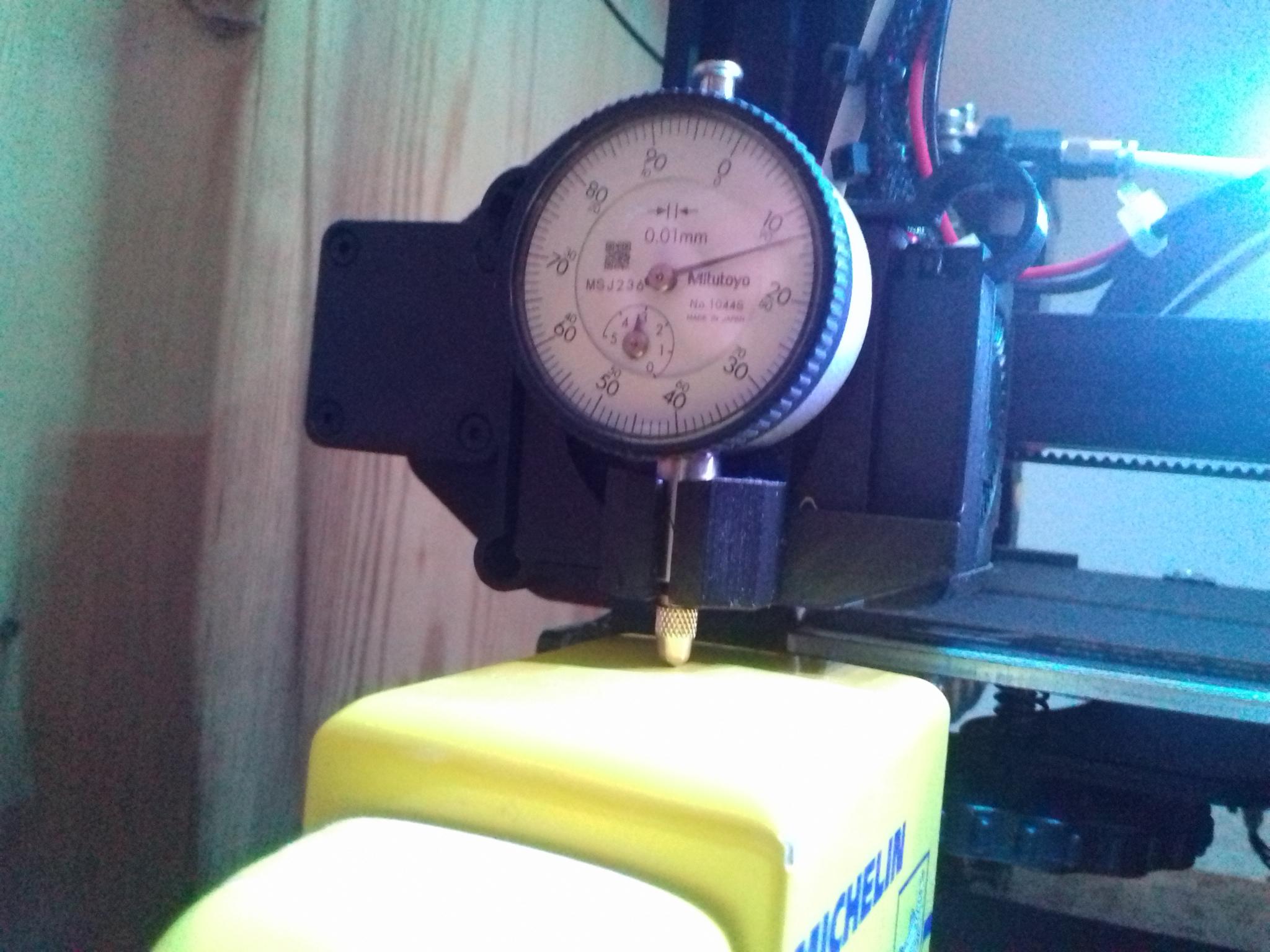

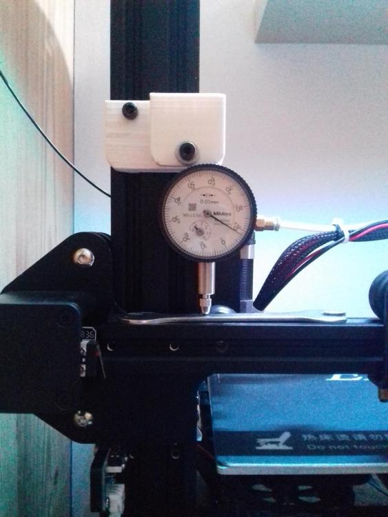

vieur Posté(e) Février 11, 2019 Auteur Posté(e) Février 11, 2019 Le 11/02/2019 at 19:43, Hervé-34 a dit : Mais si tu retournais ta vis ?? Dérouler J'ai retesté, effectivement ça ne change rien. Par contre, j'ai pensé à un truc, p'tete que mon instrument de mesure est mal placé... Avant je mesurais comme ça avec l'instrument de mesure sur le carter des ventilos donc flexible Consigne de 1mm => déplacement 0,87mm (13% d'erreur) J'ai testé plus proche de la buse Consigne de 1mm => déplacement 0,92 (8% d'erreur) Cependant, dans les 2 cas le mm suivant, quasi 0% d'erreur. Donc j'ai bien un phénomène en début de mouvement mais l'erreur commence à être franchement correcte pour une machine de ce genre. Il faut maintenant que je re-test sur des prints
Hervé-34 Posté(e) Février 11, 2019 Posté(e) Février 11, 2019 Bonsoir à tous ! Bonsoir @vieur !! tu me fais sourire ! j'ai imprimé la même pièce pour comparateur que toi ! mais ah ! ça ne me fait pas trop confiance ! déjà mon comparateur ne va pas bien dessus ! il me faut enlever la plaque arrière le serrage du tube n'est pas assez serré et puis avec le comparateur c'est assez lord pour la pièce imprimée ! effectivement c'est un peu flexible !! Hervé
vieur Posté(e) Février 12, 2019 Auteur Posté(e) Février 12, 2019 Le 11/02/2019 at 23:15, Hervé-34 a dit : tu me fais sourire ! Dérouler On s'amuse bien Le 11/02/2019 at 23:15, Hervé-34 a dit : ça ne me fait pas trop confiance ! déjà mon comparateur ne va pas bien dessus ! il me faut enlever la plaque arrière le serrage du tube n'est pas assez serré Dérouler J'ai modifié la pièce du coup ça tient bien Sinon je radote mais j'ai pas encore réussi à virer mon offset. Ça ne me gêne pas trop mais qu'est ce qu'il fait là ? Tatty ze question à la base
