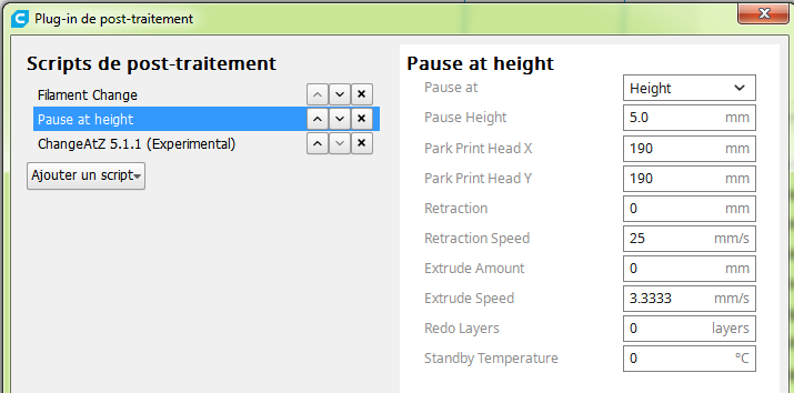

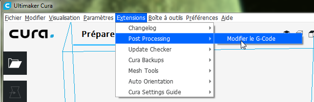

fran6p Posté(e) Février 6, 2019 Partager Posté(e) Février 6, 2019 (modifié) Cura via des plugins (extensions) permet de mettre en pause, changer le filament et régler la température si différente . Accessible via Extensions, Post processing, modifier le G-code (pause at heigth, filament change, change at Z ) Ca évite d'aller tripatouiller le gcode si l'on ne sait pas vraiment ce qu'on fait Modifié (le) Février 6, 2019 par fran6p complément 3 Lien vers le commentaire Partager sur d’autres sites More sharing options...

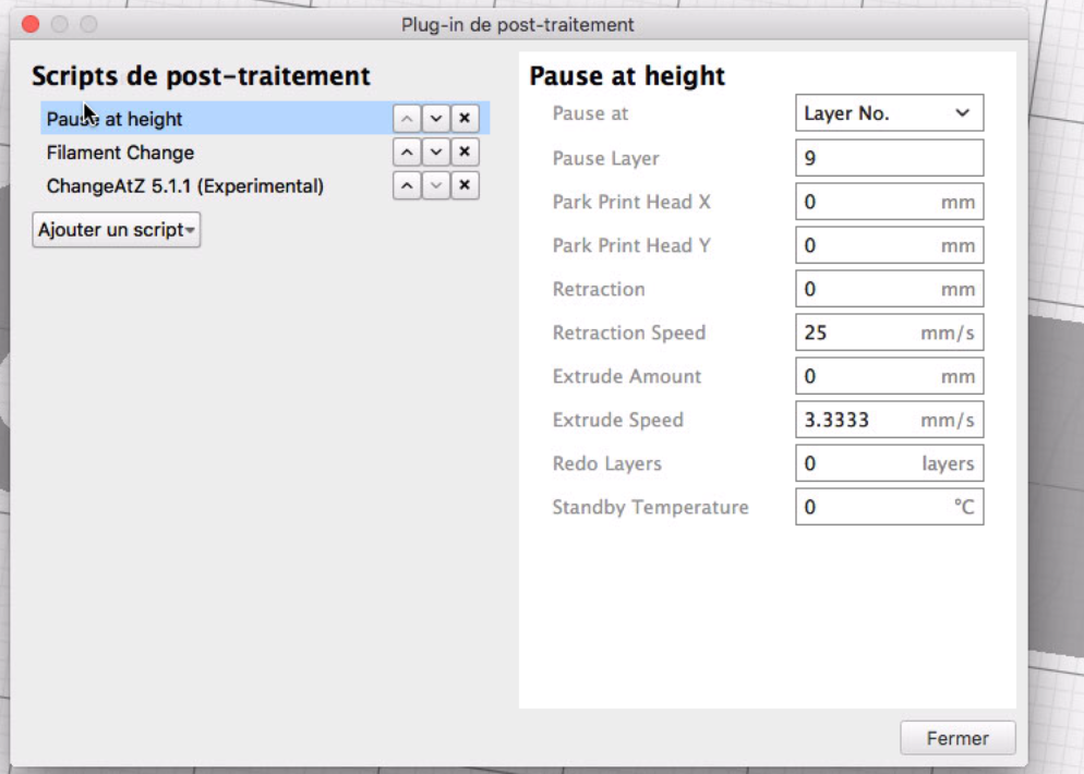

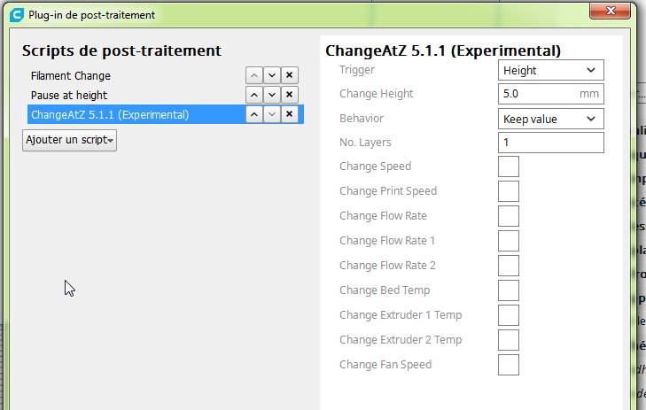

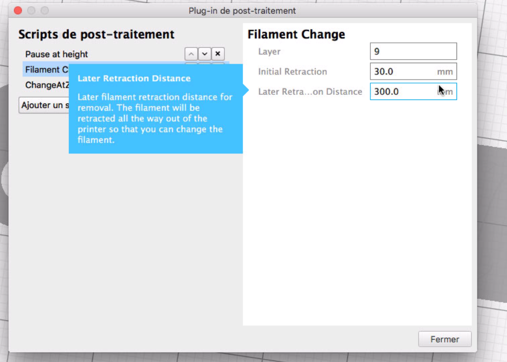

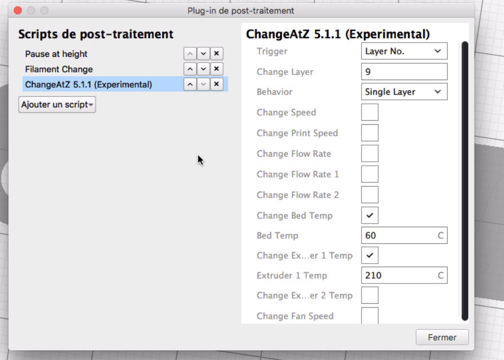

xavax Posté(e) Février 7, 2019 Auteur Partager Posté(e) Février 7, 2019 j'essaye de bien comprendre avant d'essayer, je dois donc déclencher une pause avec "pause at height ?" la j'ai mis la couche 9 j'ai mis 0 X et Y ca veut dire que la tete revient en bas a gauche ? le reste j'ai pas touché Ensuite je mets le scripts pour changer de filament "filament change " j'ai remis couche numero 9 Par contre pour le 3eme script je ne comprends pas bien. je voudrais juste dire changer de temperature à partir de la couche 9. J'ai bien compris ou je n'ai rien compris ? Lien vers le commentaire Partager sur d’autres sites More sharing options...

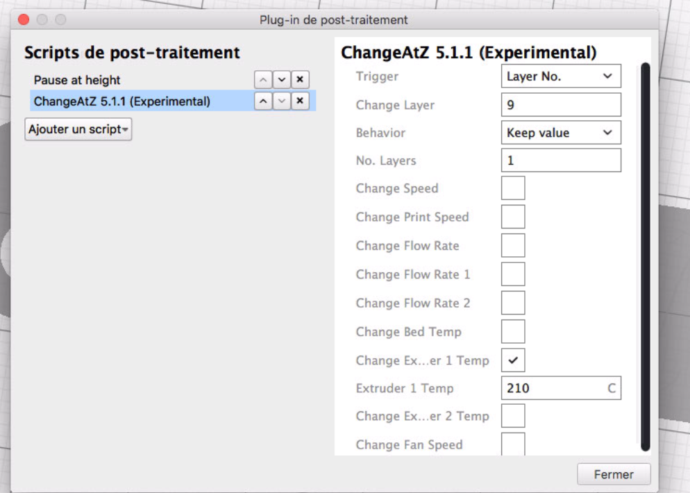

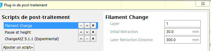

fran6p Posté(e) Février 7, 2019 Partager Posté(e) Février 7, 2019 Ça me semble correct. Tu as compris les principes, reste à faire des tests sur des petites pièces avec des valeurs de changement de couches plus faibles... il y a 16 minutes, xavax a dit : "pause at height ?" Pour X et Y c'est effectivement l'endroit où tu veux déplacer la tête (en dehors de la pièce évidemment ), je mettrais une valeur de température pour "standby temperature" (ta température d'impression). il y a 17 minutes, xavax a dit : "filament change " j La distance de rétraction totale dépend de ta machine (exemple sur ma CR10, le tube téflon (PTFE) mesure 50 cm donc je mettrai un peu plus (550 mm) avec un premier retrait de 10 mm. il y a 23 minutes, xavax a dit : 3eme script je ne comprends pas bien. Voilà ce que je ferais: 1) je mettrais pour "Layer" la couche suivante (10 et pas 9) 2) pour "Behavior" j'utiliserais Keep value (la consigne de température indiquée sera prise en compte à partir de ta couche "Change layer" et les suivantes; avec Single layer, ce ne serait que pour cette couche que la température serait modifiée). N'ayant jamais combiné ces trois plugins ensemble, je ne sais pas comment ça va fonctionner . A mon avis on doit pouvoir se passer du second (change filament) en mettant une valeur de retrait de filament dans le premier "Pause at height". Car il me semble que ce premier plugin demande l'intervention de l'utilisateur pour poursuivre l'impression (appui sur le bouton de l'écran). Je le répète, fais un / des test(s) sur des petites pièce pour vérifier l'enchaînement des processus et si ça fonctionne comme tu veux, fais nous un retour (pourquoi pas sous la forme d'un nouveau tutoriel dans la section idoine ). 1 1 Lien vers le commentaire Partager sur d’autres sites More sharing options...
xavax Posté(e) Février 8, 2019 Auteur Partager Posté(e) Février 8, 2019 Quand je mets keep value il me redemande le numéro de couche. je dois mettre quoi ? je ne comprends pas la différence entre change layer et No. Layers Lien vers le commentaire Partager sur d’autres sites More sharing options...
