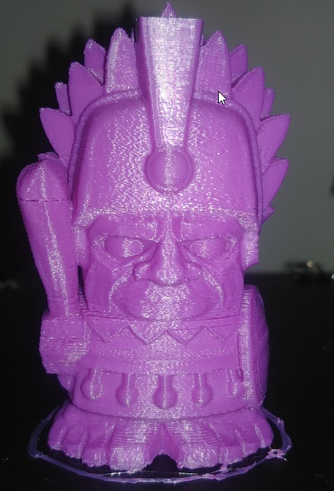

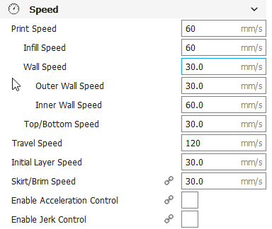

Adisma Posté(e) Février 6, 2019 Partager Posté(e) Février 6, 2019 Hello comme vous pouvez le remarquer sur la vidéo, je trouve que les contours s'impriment trèèèèès lentement.. voici mes paramètres de vitesse dans Cura : Pour moi, on est clairement en dessous des 30 mm/s, non ? Et j'ai l'impression que plus y a de détail (donc moins de ligne droite), plus c'est lent. Une idée d'où ça peut venir ? Merci Lien vers le commentaire Partager sur d’autres sites More sharing options...

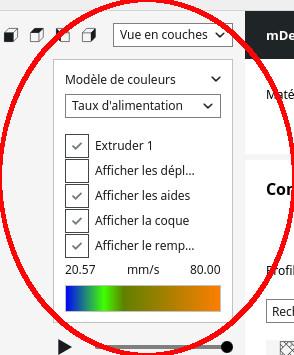

trotro Posté(e) Février 6, 2019 Partager Posté(e) Février 6, 2019 Hello, dans cura tu as la possibilité de visualiser les différentes vitesses sur ton modèle tranché ça te permettra de situer le problème Vérifie dans refroidissement la durée minimale d'une couche. Si elle est inférieure à la valeur fixée, le trancheur ralentit l'impression. C'est le cas sur l'image, les vitesses que j'ai programmées varient entre 30mm/s et 80mm/s, pourtant le graphe débute à 20.57. Lien vers le commentaire Partager sur d’autres sites More sharing options...

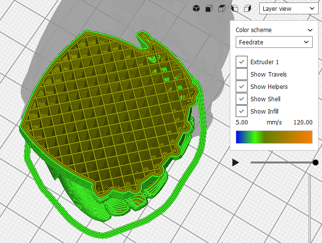

Adisma Posté(e) Février 7, 2019 Auteur Partager Posté(e) Février 7, 2019 Merci pour vos réponses déjà. Bon en soi, je ne m'inquiète pas hein, mais c'est juste que Cura prévoit une impression de 2h30, qui dure 9h en vrai.. Niveau vitesse : les contours semblent bien à 30mm/s : Oui ça descend à 5mm/s pour le haut de la pièce. Côté mécanique, la pièce est propre (comme souvent la photo est pire qu'en vrai..), j'ai pas spécialement envie de bidouiller ce qui fonctionne. Ce soir, je testerai une pièce plus géométrique pour voir ce que ça donne.. Lien vers le commentaire Partager sur d’autres sites More sharing options...
Manut2500 Posté(e) Février 7, 2019 Partager Posté(e) Février 7, 2019 (modifié) bonjour je l'ai déjà dis plusieurs fois dans différents posts, cura et simplify 3d calculent leur temps avec des vitesses de déplacement constantes, ils ne tiennent pas compte des accélérations de décélération. donc tous changement de direction pour eux se fait à la vitesse prévu dans le g code. sur les courtes distance de déplacement, la courbe de vitesse réelle n'a souvent même pas le temps d'atteindre la vitesse prévue. exemple si par exemple l'accélération max est de 500 mm/s² si le déplacement en ligne droite sur un même axe dure 0.1s avant de changer de direction, la tête partira de la vitesse 0 atteindra la vitesse de 25 mm/s et ralentira jusqu'à 0.ce qui donnera une vitesse moyenne sur ce déplacement de seulement 12.5mm/s alors que cura considere si tu l'a réglé sur 60mm/s se ce déplacement c'est fait à 60mm/s en moyenne. ta tête ce sera déplacée réellement de 1,25 mm en 0,1s alors que cura considère que ca a pris 0,02s. toutes ces erreurs reporté sur le temps d'impression total donne des temps souvent double. quand j'aurai le temps je vous ferai un sujet la dessus avec graphique et exemple. Modifié (le) Février 7, 2019 par Manut2500 1 Lien vers le commentaire Partager sur d’autres sites More sharing options...

Adisma Posté(e) Février 11, 2019 Auteur Partager Posté(e) Février 11, 2019 Petit retour, j'ai augmenté l'accélération direct dans les paramètres de l'imprimante. Je suis passé de 500mm/s à 1500, ça me semble un peu mieux. Par contre, j'ai encore des gros ralentissements sur les parties rondes. Vous pensez que ça peut venir encore de ça ? Lien vers le commentaire Partager sur d’autres sites More sharing options...
