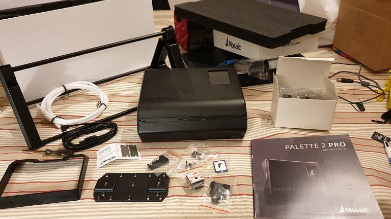

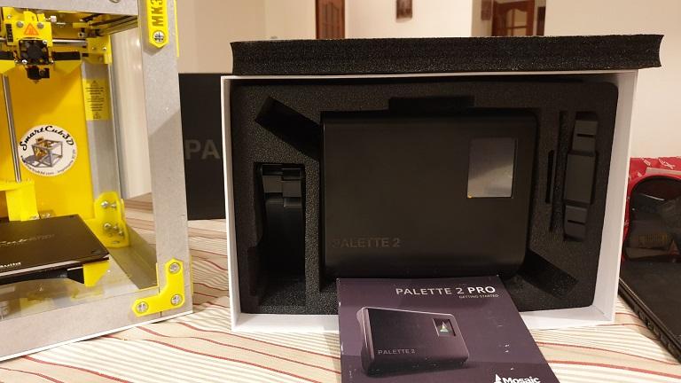

Bon, j'ai un peu "toussé" auprès du  support de Mosaic car ma commande  n'avait toujours pas été expédiée. Réponse: "on a été en rupture de machines reconditionnées mais on vous en prépare une aujourd'hui et elle part dans la foulée".

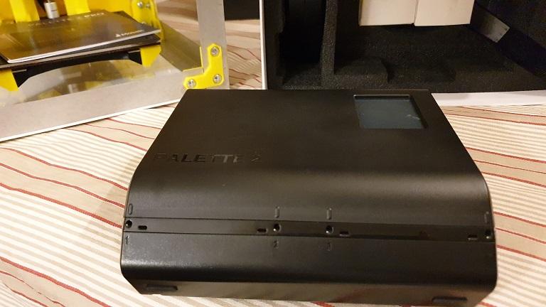

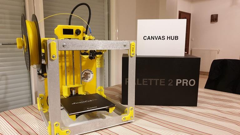

La MK3 MAKER PRO est arrivée et tourne. Le stock de filament va également arriver, il ne manquera plus que la Palette 2 pour compléter le tout 😋
Je fais une petite présentation de ma nouvelle imprimante dans le post créé par Biostrike à ce sujet.
Félicitations.😍

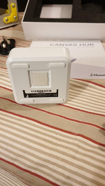

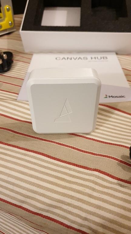

Par contre le hub ne te servira à rien puisque tu as la version PRO de la MK3 qui intègre déjà un hub.
je ne l'ai pas payé bien cher. C'est un reconditionné et il pourra servir pour la MK2 😉

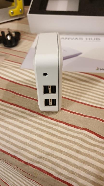

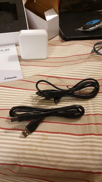

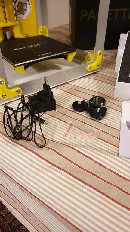

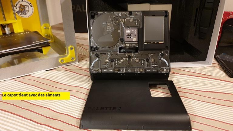

Il y a des adaptateurs usb avec le hub et la palette.
J'ai envie de bidouiller un raccord temporaire en attendant le pneufit.

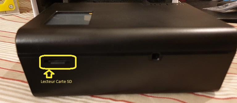

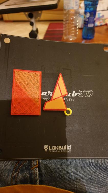

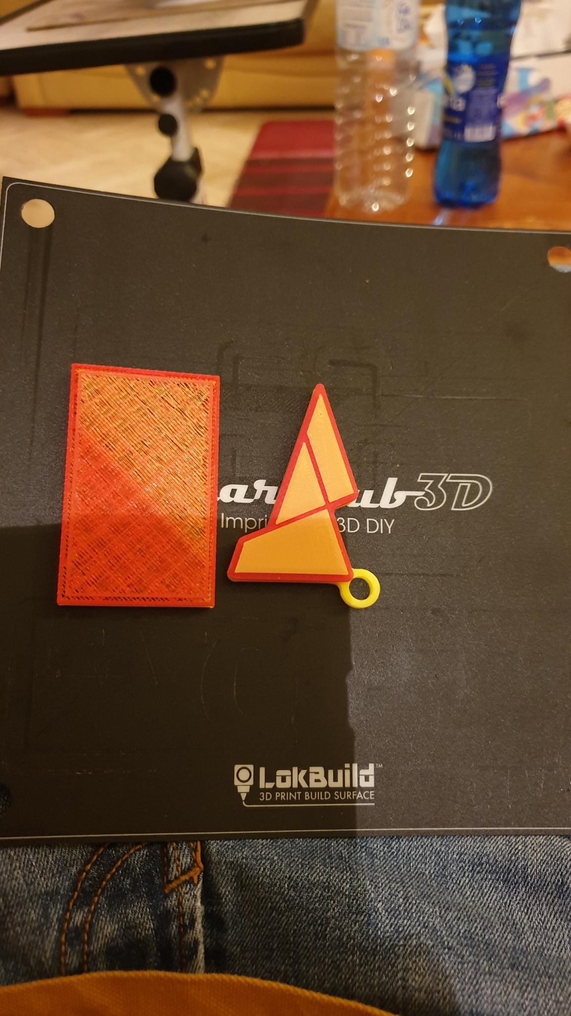

Ça y est, j'ai enfin réussi à imprimer le porte-clés de Mosaic pour calibrer ma P2P.
Comme je ne recevrais mes adaptateurs usb que tout à l'heure, j'imprime via les cartes SD. Une dans la Palette et l'autre dans la MK3.
La Palette n'a aucun problème pour fournir le filament même quand on passe la vitesse à 150%.
En revanche, les options de réduction de bruit de la MK3 ne sont d'aucune utilité lorsque l'on utilise la palette qui fait beaucoup de bruit.

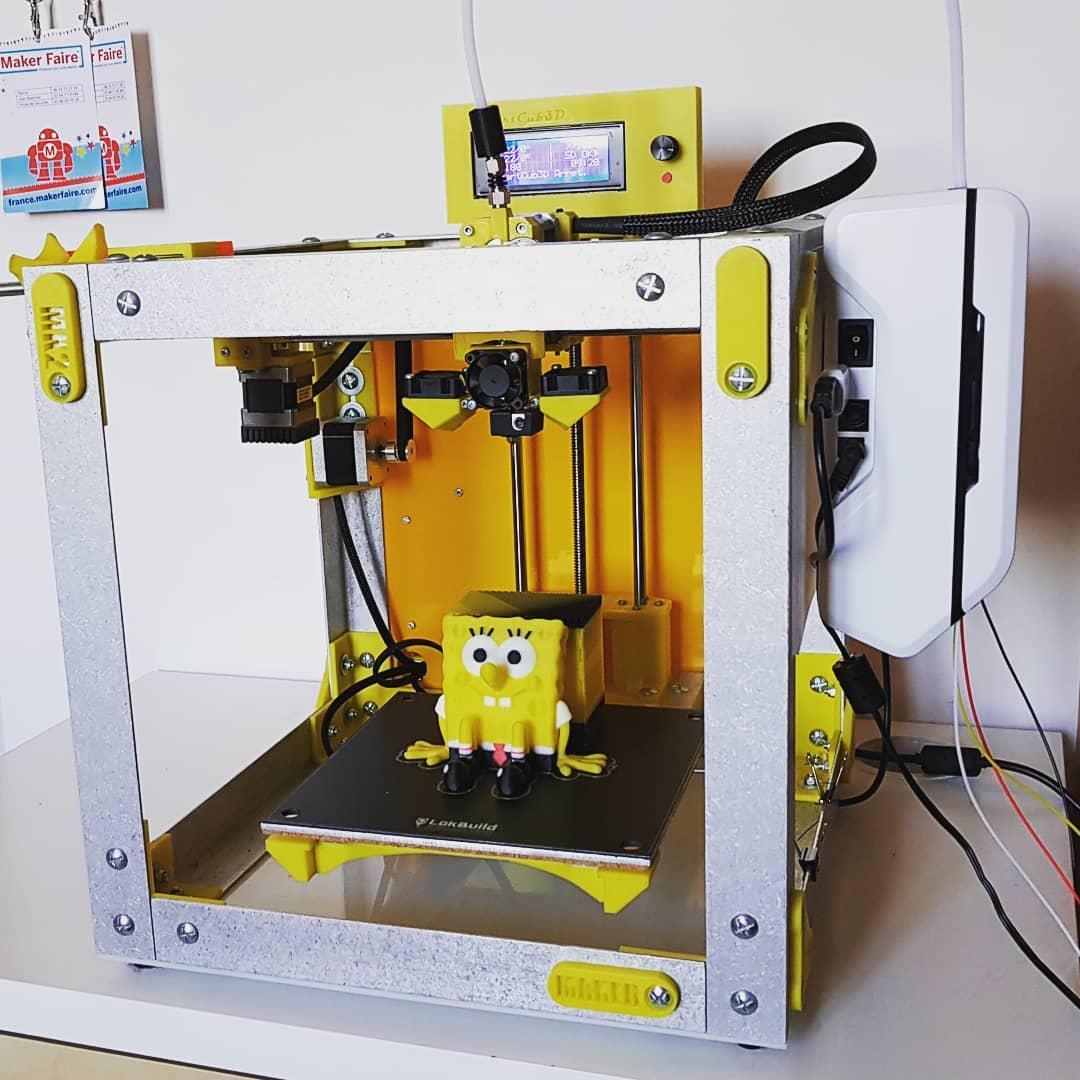

Autre chose dont je me suis rendu compte, c'est que je vais devoir fixer l'imprimante sur un plateau  car la Palette 2 Pro est très lourde (3.5 kg) pour être attachée sur la MK3 si cette dernière est juste posée sur une table ou tout autre support.
Dusters, la plaque noire que l'on voit sous ton imprimante:
  1. c'est quoi?
  2. c'est juste pour avoir une surface d'appui plus grande ou ça te sert à fixer l'imp à l'étagère?
La plaque noir doit être une simple mousse anti-vibration (type pour machine à laver).
Fixer l'imprimante ?  c'est inutile. Une fois l'ensemble solidaire, ça fait presque 15 kilo, donc ça bouge pas.
Et si tu déplace l'imprimante, le mieux c'est de retirer le palette, elle est juste clippée, ça prend 2 secondes.

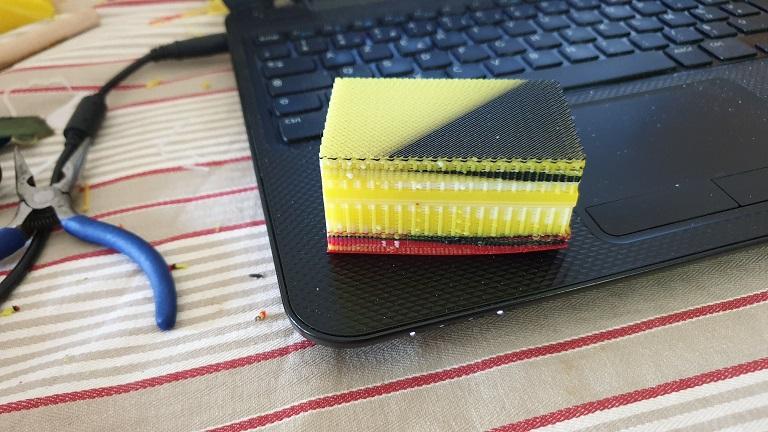

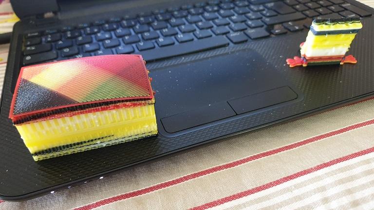

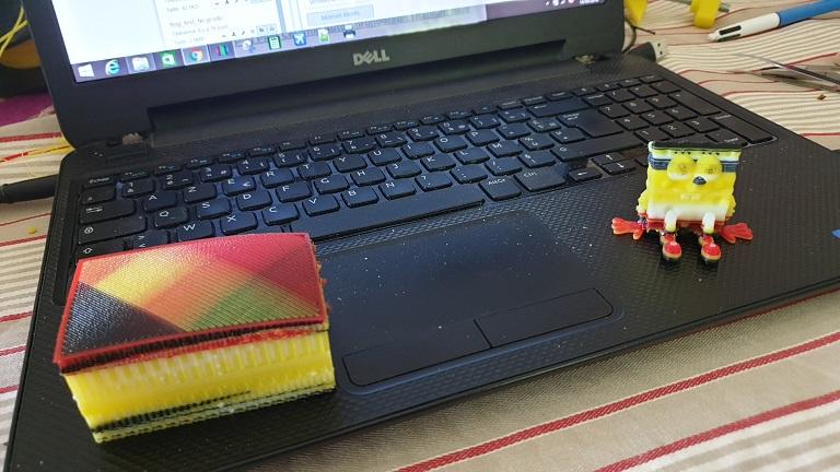

Voilà un exemplaire à 50 % sur lequel il y a quelques petits problèmes 😉
il y a 3 minutes, Phoenix a dit :
Je ne me doutais pas qu'imprimer en multi-couleurs avec la Palette consommerait autant de filament !!
Après ça se règle et la tour de purge n'est pas forcément pleine. Donc ça paraît volumineux, mais en fait c'est léger. Il existe des options pour limiter cela, par exemple en purgeant dans l'infill de l'objet. On peut aussi faire une purge externe, qui consomme presque rien.

Bon, après avoir initialisé la Palette et fait un reset sur les profils d'imprimantes,  j'ai enfin quelque chose de propre.  Fait en mode accessoires avec les sd cards. Maintenant que la calibration est faite, je vais pouvoi faire des tests directement dans octoprint.
