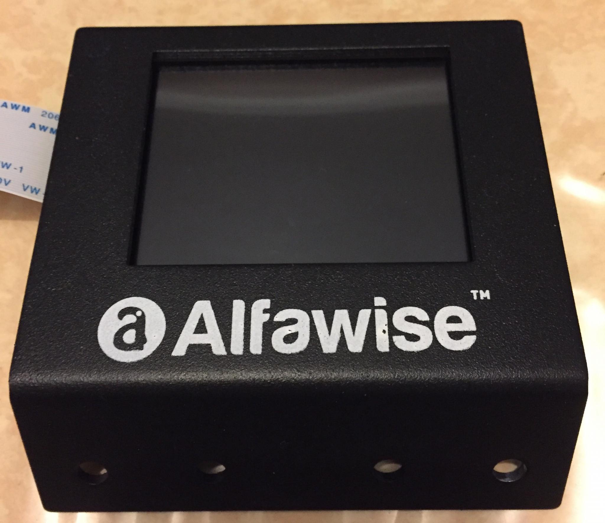

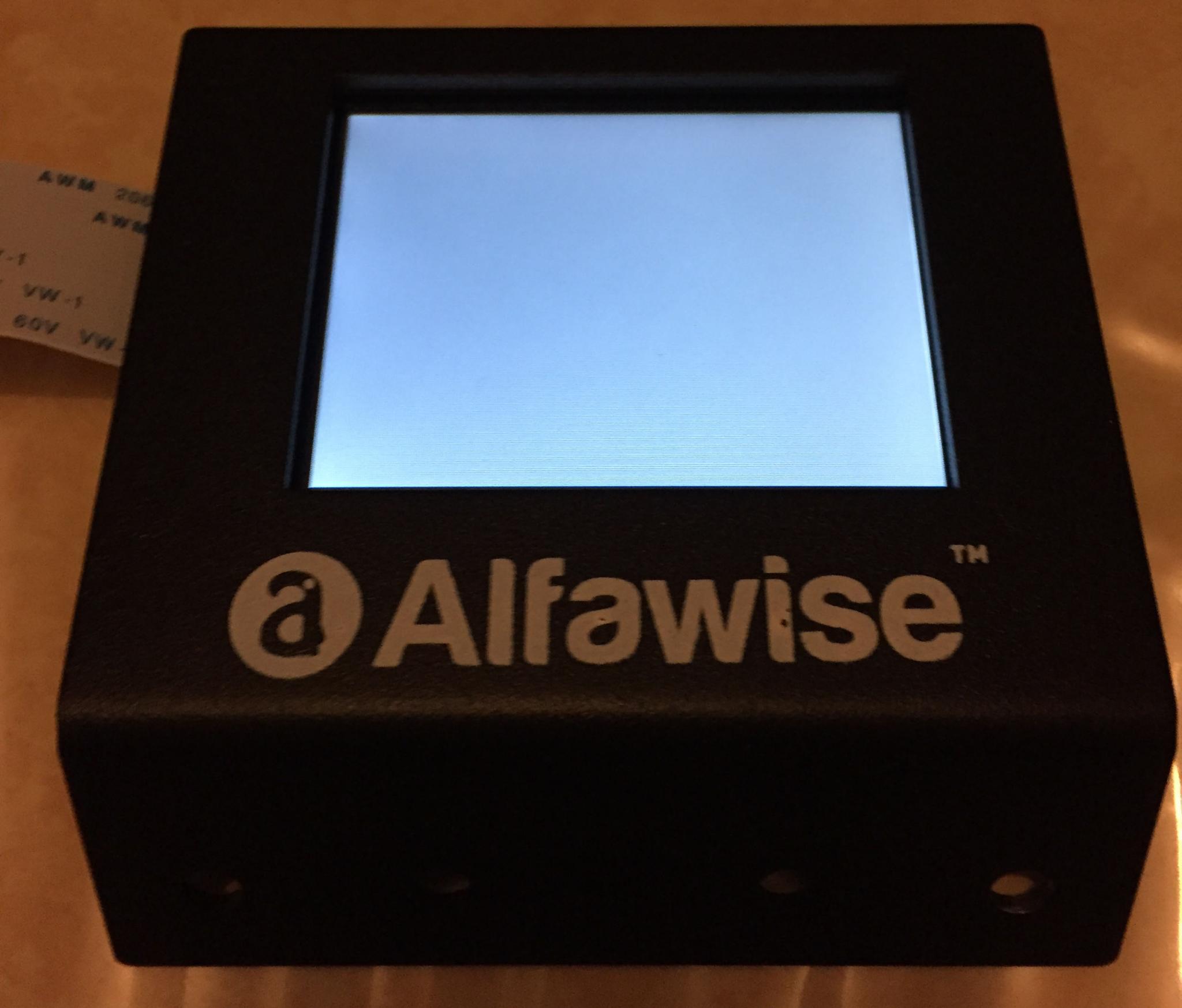

gbl Posté(e) Février 13, 2019 Partager Posté(e) Février 13, 2019 Bonjour, Je viens de recevoir et monter l'Alfawise u30. Lorsque je la mets sous tension, l'écran s'allume, mais il reste vierge : rien ne s'affiche dessus (Cf. photos avant/après allumage). Le SAV me dit de vérifier les connexions de l'écran ce que j'ai évidement fait avant et après, mais rien n'y change ! Quelqu'un a-t-il déjà rencontré ce problème ? Une idée ? Merci à vous. Lien vers le commentaire Partager sur d’autres sites More sharing options...

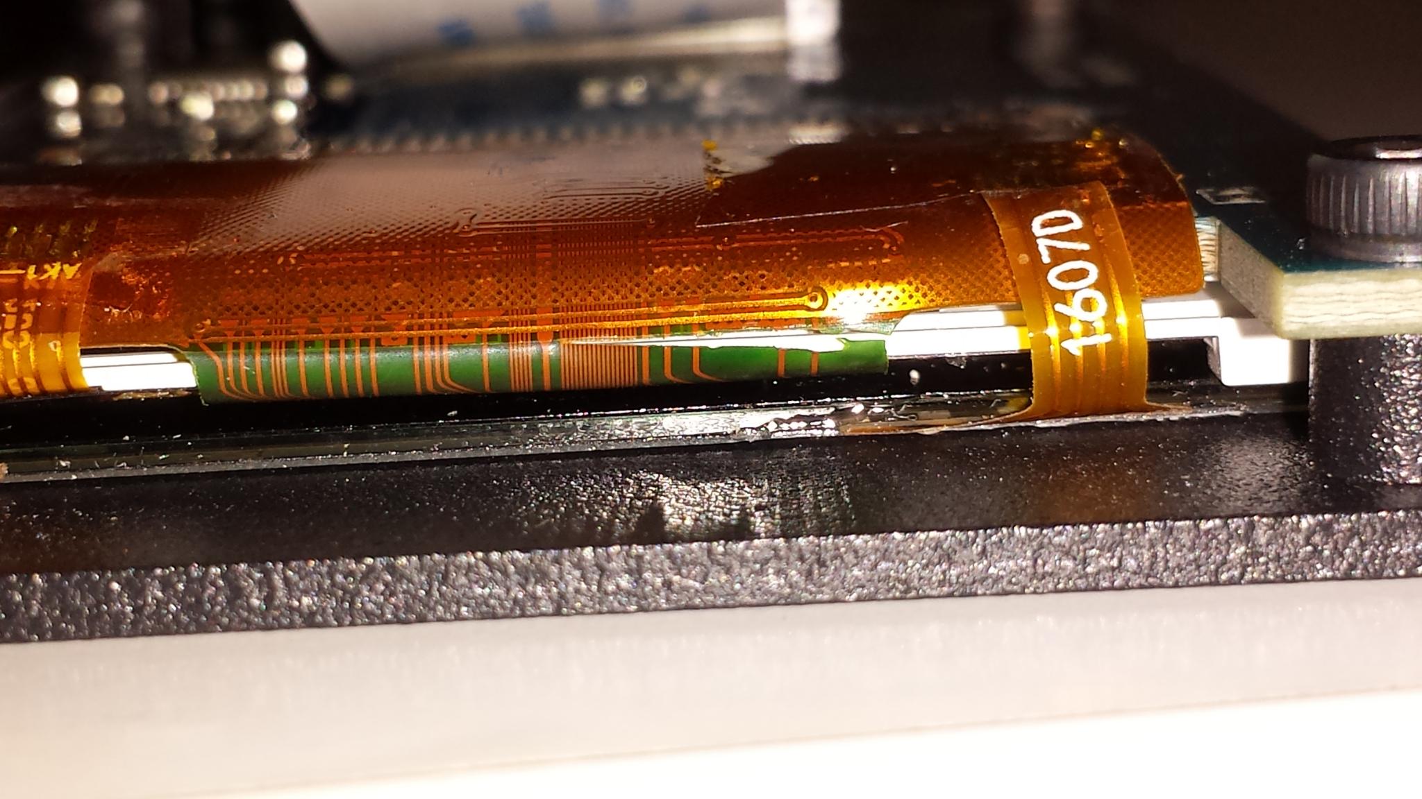

gbl Posté(e) Février 13, 2019 Auteur Partager Posté(e) Février 13, 2019 (modifié) Oui j'avais vu ce post également mais mon problème n'est pas le même non plus : les pistes en question semblent intactes sur mon écran (en tout cas elle n'est pas visiblement déchirée) Le SAV me renvoie un autre écran on verra ce que ça donne, mais en attendant je continue à chercher Modifié (le) Février 13, 2019 par gbl Lien vers le commentaire Partager sur d’autres sites More sharing options...

4sStylZ Posté(e) Mars 3, 2019 Partager Posté(e) Mars 3, 2019 Pour ma part la nappe était sectionné aussi. J’attend un autre écran même si le mien est tout de même utilisable. De toute manière y’a pas a chercher, c’est soit l’écran qui déconne, soit du coté de la carte mère. Ça vaut peut être le coup de voir si la nappe est bien branchée de l’autre coté… Lien vers le commentaire Partager sur d’autres sites More sharing options...

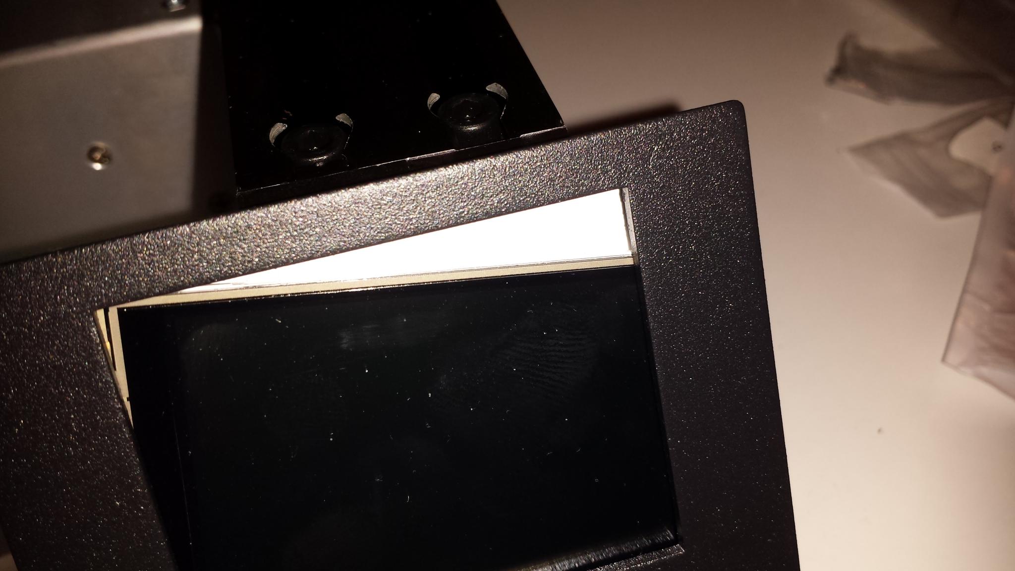

Dan2802 Posté(e) Mars 7, 2019 Partager Posté(e) Mars 7, 2019 (modifié) Et flûte moi aussi problème d'écran sur la U30. Rien qu'à l'ouverture du colis l'écran était à l'envers et le LCD était lui de travers dans son support !!! C'est carrément un vice de fabrication !!! Bon va falloir que je contacte le SAV ... je sens déjà que ça va me gonfler Ça plus les drivers qui ne veulent pas s'installer (W7 ent - je suis admin du poste) .... Quelqu'un aurait il une adresse sur Paris ou un lien pour commander un ecran super rapidos (Amaz ...) ??? Merci à tous. Modifié (le) Mars 8, 2019 par Dan2802 Lien vers le commentaire Partager sur d’autres sites More sharing options...
