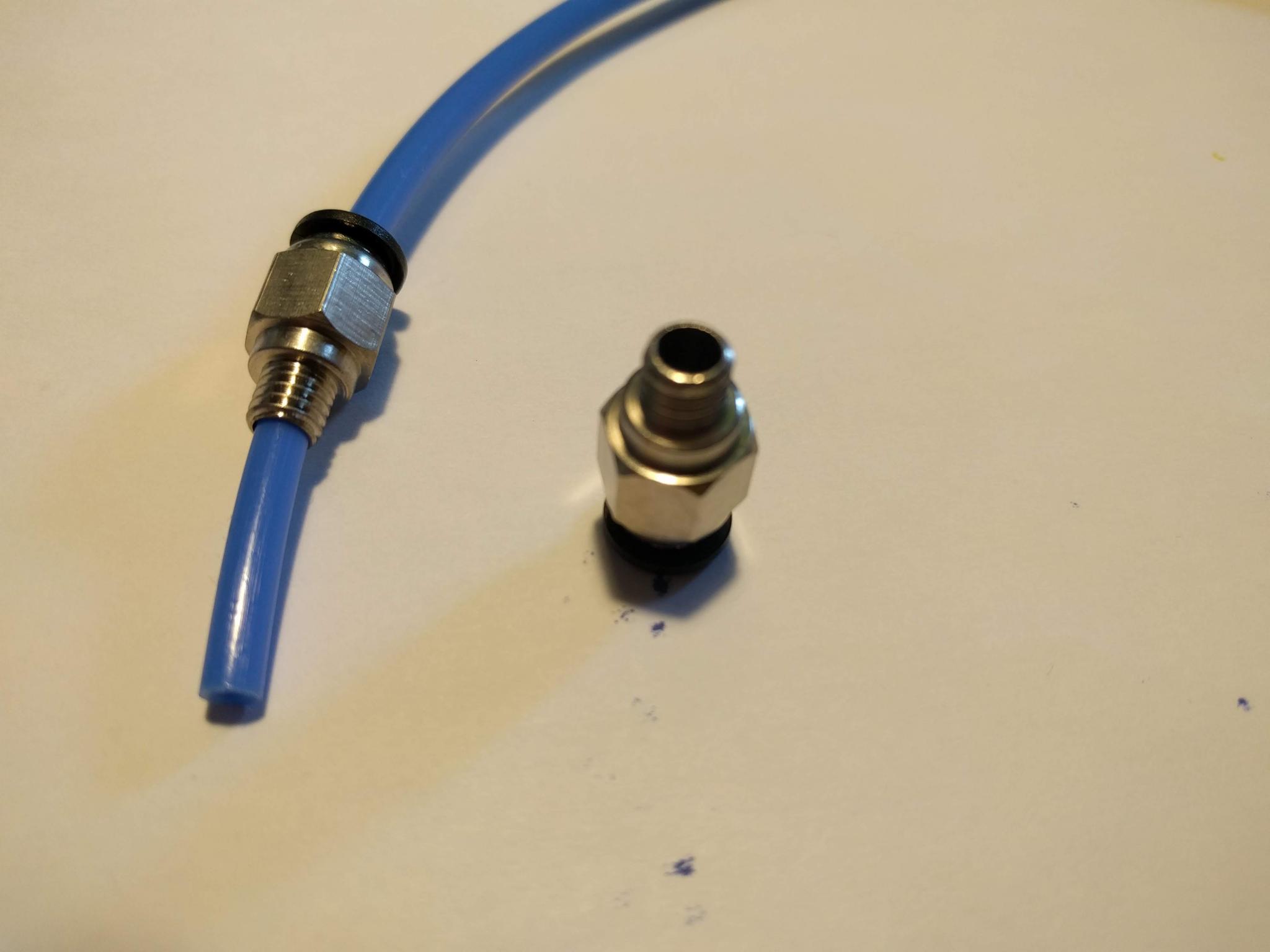

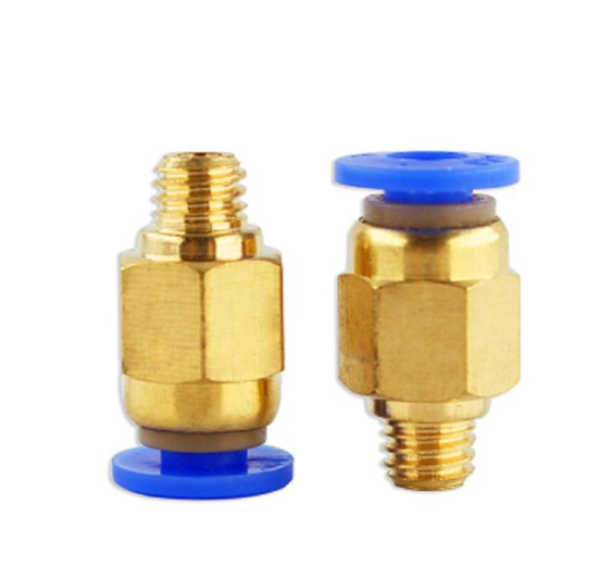

Le "pneufit" (pneumatic fitting, ou raccord pneumatique) c'est ça :
Ceux-ci sont filetés à M6. Comme tu le devineras sûrement, le tube en Téflon diamètre 4 ne peut pas passer à trav' : entre 4 et 6 y'a pas la place !

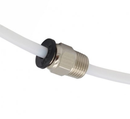

Idéalement il faut plutôt ça :
Ceux-ci sont filetés au pas de 1/8 gaz (approximativement du M10 fin) et permettent au tube d'aller rejoindre la "gorge", ce machin traduit avec les pieds de l'Anglais "throat"

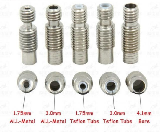

Les "gorges" donc puisque "gorges" il y a, sont de plusieurs types pour les E3DV6
Il y en a pour du filament diamètre 1.75 et d'autres pour du filament diamètre 3
Il y en a qui contiennent un fin tube en téflon qui prend le relais du plus gros et amènent le filament à la buse ("nozzle")
Il y en a tout en métal, dont les gens se servent généralement pour les hautes températures (ABS) qui fondraient le téflon
Enfin il y en a qui sont carrément percées de part en part au diamètre du téflon qui vient de l'extrudeur ("passthrough", passe-à-travers)
Les voici toutes :
La partie qui se visse dans la "hot end" (tête chauffante)  est filetée à M6
La partie qui se visse dans le corps à ailettes de la E3DV6 est filetée à M7
Le dégagement entre les diamètres 6 et 7 est le "heat break" (coupure de chaleur) Il sert à minimiser la remontée de température dans le corps.
Perso je me sers de celles qui ont le tube en téflon, mais je pense que les plus intelligentes sont celles qui permettent au tube diamètre 4 d'arriver sans interruption à la buse
Elles sont fragiles car entre le diamètre intérieur 4.1 et le fond du filet diamètre 5, y'a pas gras et si on force à peine en serrant la buse, ça pardonne pas : faut serrer avec les doigts !

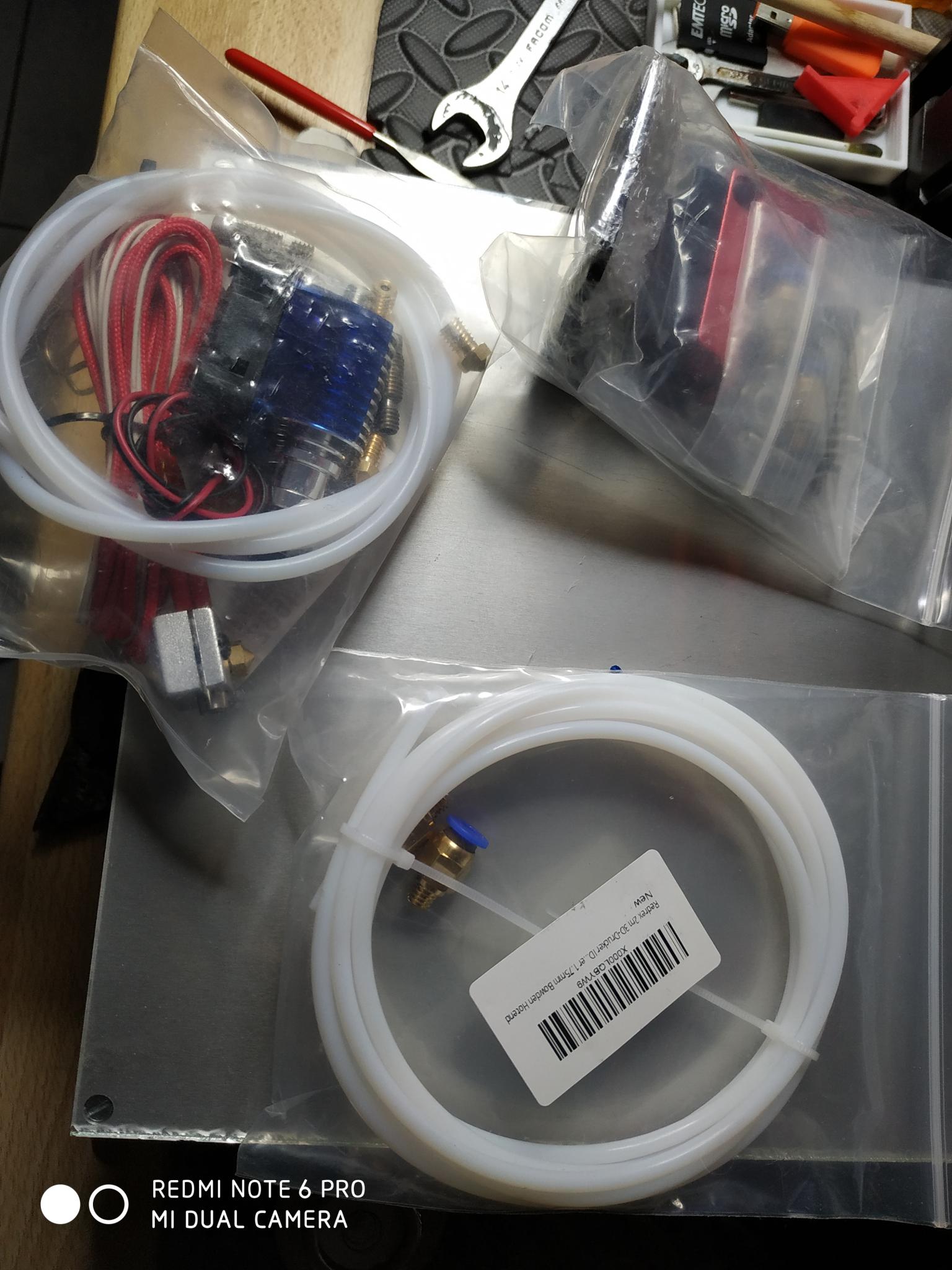

La commande est partie:banana:
Je reçois ma commande aujourd'hui. Malheureusement je ne peux pas  m'en occuper durant le mois avenir. Je recommence début Avril.
Merci à tous pour votre aide.
