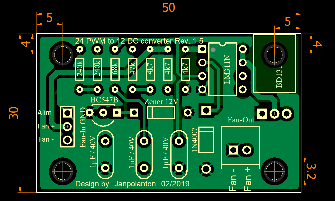

Janpolanton Posté(e) Février 20, 2019 Posté(e) Février 20, 2019 (modifié) Bonjour à tous, Je relance une nouvelle série de 50 modules convertisseur PWM vers ventilateur DC. Ils sont bien sûr compatibles en : 24V PWM vers 12V continu 24V PWM vers 24V continu (en réalité la tension de sortie maxi sera d'environ 23.3V) 12V PWM vers 12V continu Ils sont proposés comme auparavant soit en kit soit câblés aux prix respectifs de 10€ et 15€ port compris. J'en ai profité pour refaire le design du PCB. Le connecteur JST "fan out" est à présent dans le bon sens. les pin du BC547B ont été écartées pour faciliter la soudure ét éviter les court-circuits. La sérigraphie du bornier à vis a été rendue plus claire pour le raccordement du GND. Les pads qui sont raccordés au plan de masse le sont par 4 "spokes" à 45° pour faciliter la soudure (moins de masse cuivrée à chauffer). Ci-dessous le tableau des pré-réservations mis à jour le 13/04/2019. Les commandes se font uniquement par MP et les paiements exclusivement avec paypal. Merci de votre confiance Jean-Paul Modifié (le) Avril 13, 2019 par Janpolanton 1 1

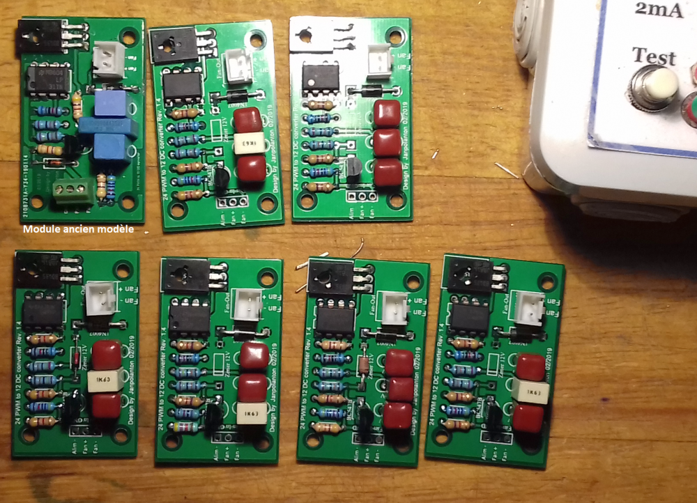

Janpolanton Posté(e) Mars 9, 2019 Auteur Posté(e) Mars 9, 2019 Bonjour à tous, J'ai câblé quelques modules cet après-midi. ils ne sont pas encore prêts à l'envoi car je suis toujours en attente des borniers à vis. En comparatif, je vous ai mis un ancien module A plus JP @bigtweety tu as ton modèle pour t'inspirer pour le câblage des 2 kits que tu m'as commandés (et l'ancien module, c'est le tien que j'ai dépanné...)
