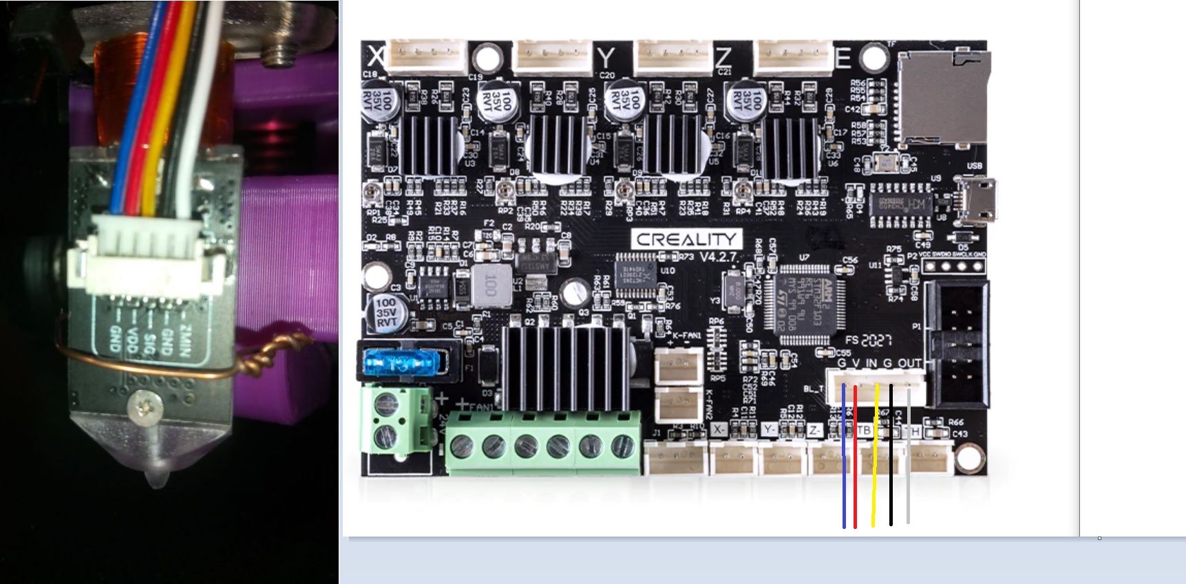

salut fran6p et bonjour au autres personne aussi...  😉Geniale les impression sont bien meilleurs il y a pas photos!!!  c'est un peu plus rapide et beaucoup moin bruyant aussi...
Ca fait pas longtemp que j'ai une imprimante 3D et c'est ma premiere machine, elle me plait bien en tous cas, u, jour j'investirais dans une un peu mieux avec une plus gran😊de surface d'impression mais la c'est deja super ce que l'on peu faire avec, j'ai fait des model reduit de fusée fonctionnel! et il sont presque parfais. 👌👍
Aujourd'hui je test l'impression de l'ABS avec l'ender, j'ai mis la buse a 240 et le plateau a 85 et pour l'instant tous va  bien... cool 😋
Lien vers le commentaire
Partager sur d’autres sites
Salut Letictac67,
Non je n'est pas essayer comme sur t'a photo, j'ai essayer comme sur la photo de l'ancien post de fan6p et ca na pas fonctionner, c'etait le méme branchement mais le fils noir et blanc etait sur le conecteur du Z original.
La tu me dit de conecter de la méme facon les fils rouge bleu jaune mais egalement le noir et blanc a coté de ceux de couleur, sur le méme conecteur blanc de la carte mére, ca je n'est pas essayer...
Mais est ce que cela ne risque rien?  car moi c'est une carte 4.2.2 et non pas une carte 4.2.7, je ne voudrais pas faire sauter quoi que ce soit, car la elle fonctionne tres bien, j'ai changer les ressort du plateau et ca bouge presque pas. 🙂👌
Bon avec un BLtouch ce serais mieux mais j'ai pas envie de cramé m'a carte mére juste pour avoir le BLtouch...  🙄🙄   tu comprend?
A t'on avis il y a un risque majeur ou cela ne fonctionnera tous simplement pas...? 🤔

Salut le Blanc/noir renvoie juste un signal et j'ai en regardant les repérages qu'il y a sur ton "bltouch" ca doit etre branché de cette façon . Après il mettre le firmware de creality j'imagine.
si creality a sortie cette carte avec un connecteur 5 broches je ne vois pas pourquoi il faudrait utiliser 3 broches sur 5
entre les 2 cartes (4.2.2 et 4.2.7) je crois qu'il juste une différence entre les drivers moteur la 4.2.2 a des TMC2208 ou HR4988 , et la 4.2.7 des TMC2225
moi j'ai commandé une carte 4.2.7 je l'attend et j'essayerai de cette facon

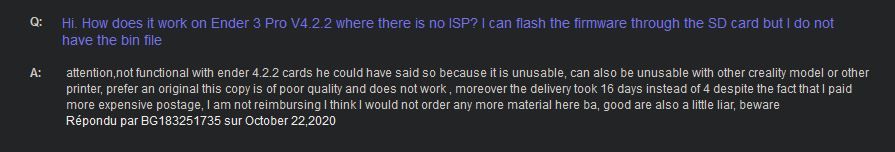

Les photos du capteur ne sont pas suffisamment lisibles sur le lien Banggood pour se faire une idée précise de la version de celui-ci 🤔
Suivant les modèles (couleur) on dirait que le pointeau est métallique. Est-ce le cas sur ton BLT? Si oui, ce sont d'anciens modèles.
Dans les questions / réponses de l'article vendu, un acheteur (au moins) dit clairement que ce modèle sur une carte 4.2.2 ne fonctionne pas :

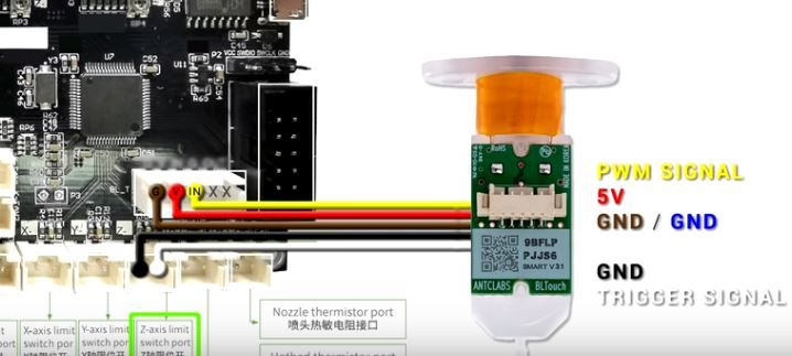

Ca y est j'ai reçu ma carte v4.2.7! je l'ai installé et brancher avec le "vrai" BLTOUCH v3.1 comme si dessus et j'ai flashé avec le firmware qui ce trouve sur le site de creality "Ender-3 Pro- 4.2.7-Marlin2.0.1 – V1.1.2 – BLTouch – TMC2225" et tout fonctionne impeccable avec en plus un silence de mort 😄 au top
