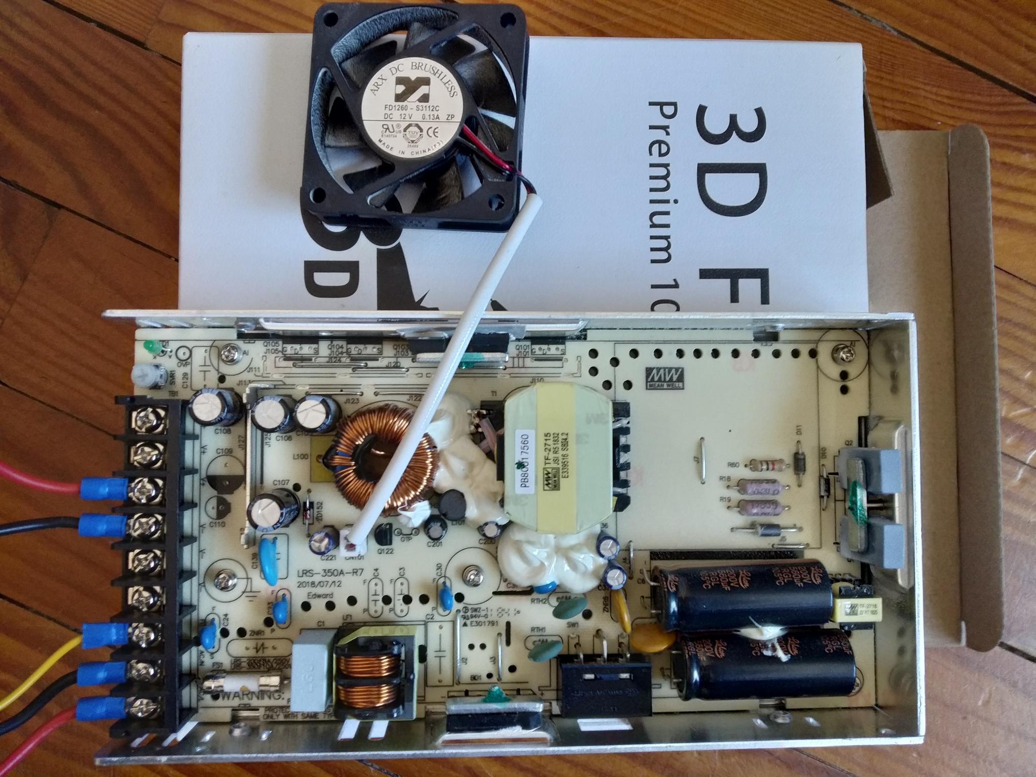

dynamiteros Posté(e) Mars 27, 2019 Auteur Partager Posté(e) Mars 27, 2019 en parlant de ventilos c'est du 24v? Lien vers le commentaire Partager sur d’autres sites More sharing options...
kick71 Posté(e) Mars 27, 2019 Partager Posté(e) Mars 27, 2019 Sauf erreur de ma part, c'est du 24v https://www.ender3.fr/ventilateurs-silencieux-compatible-ender-3/ Lien vers le commentaire Partager sur d’autres sites More sharing options...

kick71 Posté(e) Mars 27, 2019 Partager Posté(e) Mars 27, 2019 (modifié) ou trouver un ventilo silencieux en 24V si tu en trouves un, fait nous signe Modifié (le) Mars 27, 2019 par kick71 Lien vers le commentaire Partager sur d’autres sites More sharing options...
debre Posté(e) Mars 27, 2019 Partager Posté(e) Mars 27, 2019 Dans l'alimentation sur ender pro en tout cas c'est du 12v pour la ventilation Lien vers le commentaire Partager sur d’autres sites More sharing options...
kick71 Posté(e) Mars 27, 2019 Partager Posté(e) Mars 27, 2019 (modifié) oui ! Modifié (le) Mars 27, 2019 par kick71 Lien vers le commentaire Partager sur d’autres sites More sharing options...
dynamiteros Posté(e) Mars 28, 2019 Auteur Partager Posté(e) Mars 28, 2019 https://www.amazon.fr/Gelid-Ventilateur-Dynamic-Bearing-broches/dp/B008S1HNPS/ref=sr_1_1?s=electronics&ie=UTF8&qid=1553792264&sr=1-1&keywords=Gelid+Silent+6 celui la pour l'alim a l'air pas mal Lien vers le commentaire Partager sur d’autres sites More sharing options...
dynamiteros Posté(e) Mars 28, 2019 Auteur Partager Posté(e) Mars 28, 2019 https://www.amazon.fr/DollaTek-MP1584EN-Step-Down-réglable-Converter/dp/B07DJYW6P3/ref=sr_1_15?s=electronics&ie=UTF8&qid=1553793261&sr=1-15&keywords=DC-DC+Alimentation+Abaisseur+Module+Réglable après t'a ça pour passer du 24 au 12v Lien vers le commentaire Partager sur d’autres sites More sharing options...
dynamiteros Posté(e) Mars 28, 2019 Auteur Partager Posté(e) Mars 28, 2019 https://www.amazon.fr/gp/product/B009NQLT0M/ref=crt_ewc_title_dp_1?ie=UTF8&psc=1&smid=A38F5RZ72I2JQ et celui la pour la tête d'impression et le boitier de la carte mère Lien vers le commentaire Partager sur d’autres sites More sharing options...

dynamiteros Posté(e) Avril 1, 2019 Auteur Partager Posté(e) Avril 1, 2019 bon pour le ventilateur gelid sur l'alim c'est pas le nirvana ,je passe a un noctua 60*60 mais vu son épaisseur j'vais le mettre a l’extérieur du boitier Lien vers le commentaire Partager sur d’autres sites More sharing options...
debre Posté(e) Avril 2, 2019 Partager Posté(e) Avril 2, 2019 Si tu as un ventilateur en 80 ,mois je me suis imprimé cela https://www.thingiverse.com/thing:2967389 et j'ai monte un ventilateur réglable qui traîné chez moi et j'ai sorti l'alimentation de la ender car elle est dans un caisson et elle chauffait pas mal dedans après quelques heures de print en ABS. Lien vers le commentaire Partager sur d’autres sites More sharing options...
